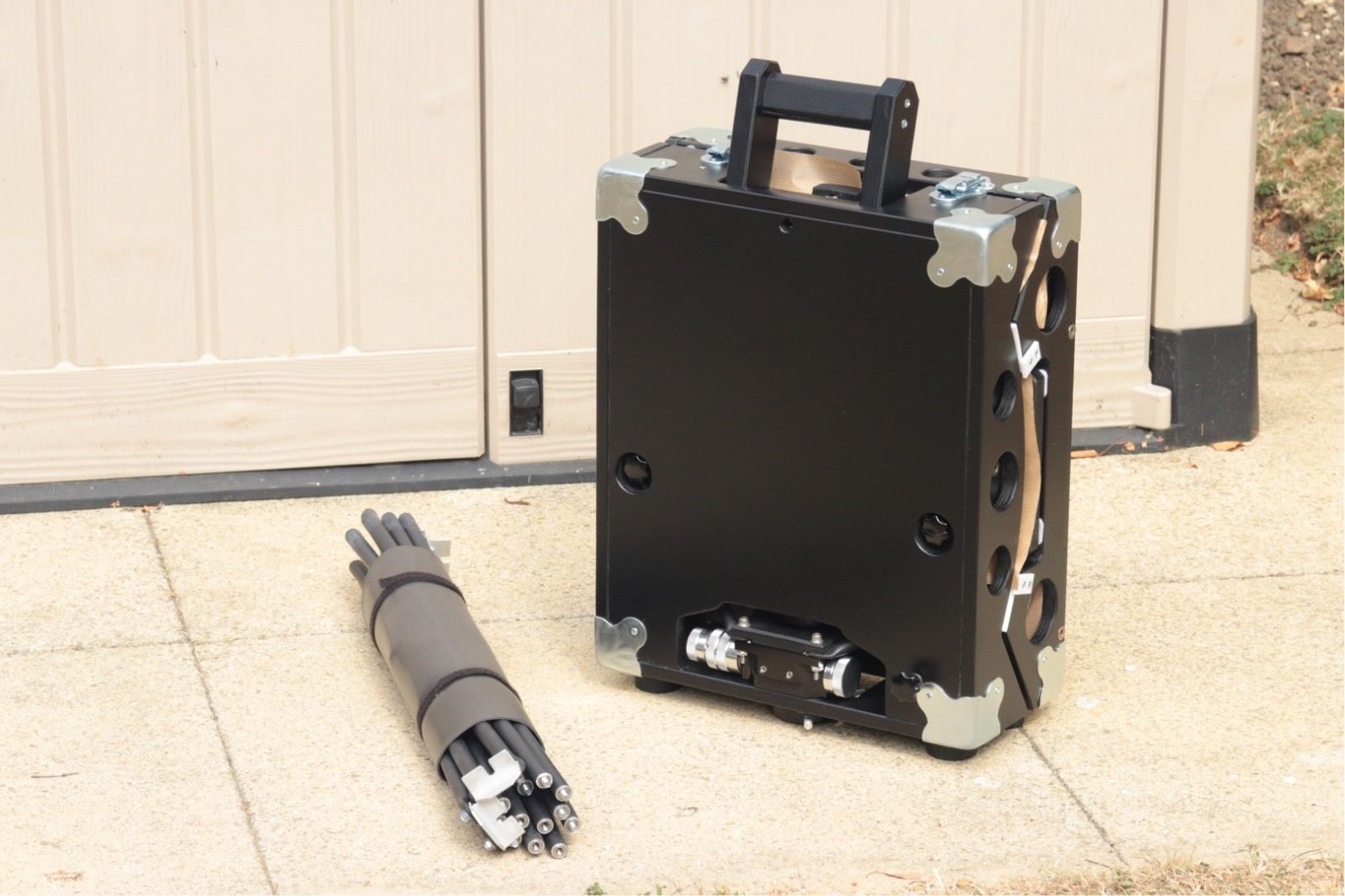

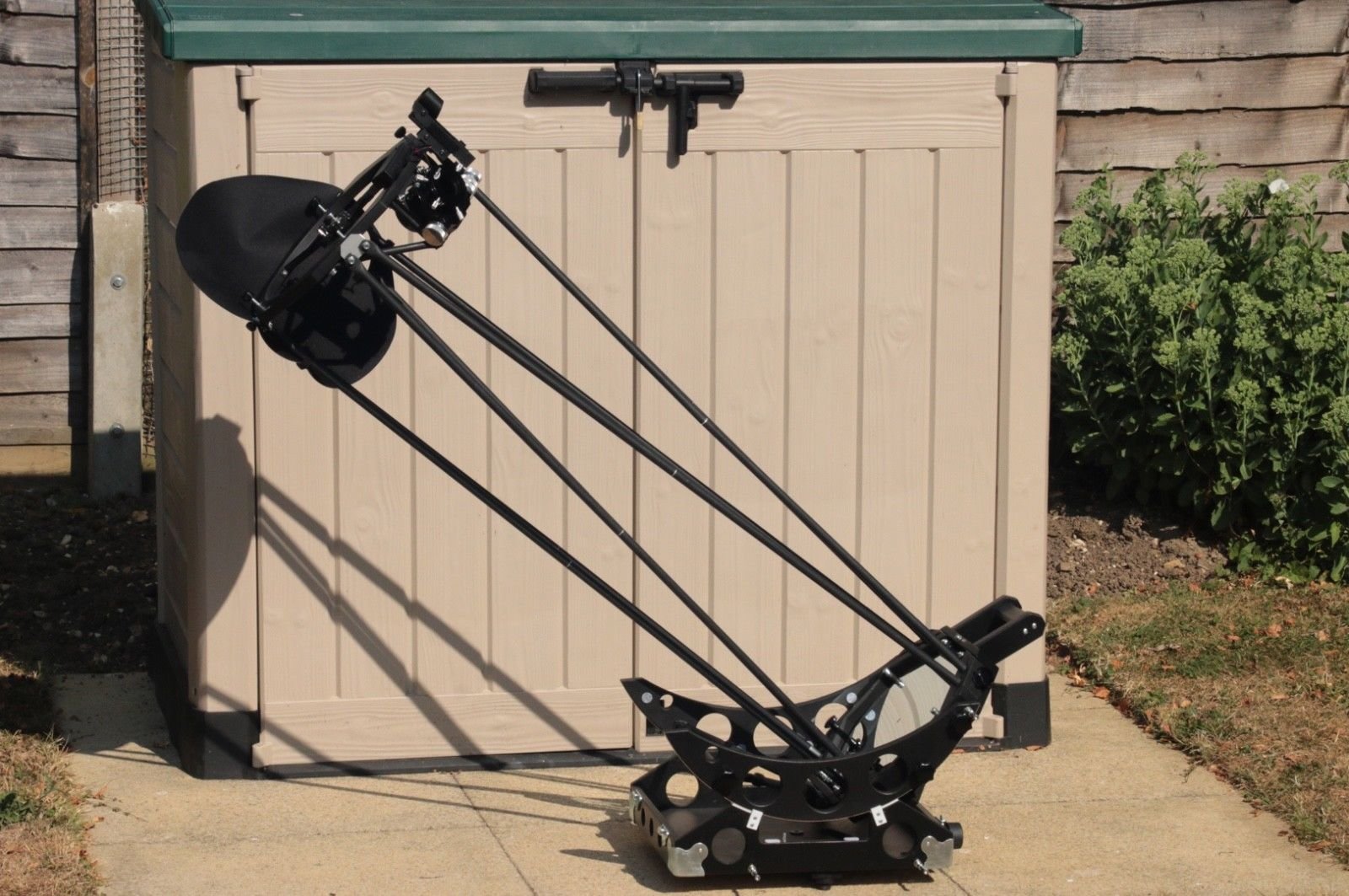

Personnellement j'ai récemment acheté une structure Sumerian Alkaid en 250mm, fortement inspirée des Strock. Tout le système est d'une grand ingéniosité et optimiser pour peser le moins possible et tenir dans un espace très réduit une fois démonté. Chez moi, je ne le démonte jamais, je le sors en un voyage (rocker et structure), il pèse à peine plus de 10Kg...
Si le 250mm peut te paraître juste, vise le 300mm il pèse apparemment 16kg, encore jouable en un voyage (attention toutefois à la taille du tube), loin des 32 Kg de l'ES 300.
Sumerian Optics vend ces structures déjà avec des optiques, mais tu peux tout à fait envisager d'acheter tes optiques (Mirrosphere ou autres) et lui envoyer pour qu'il te fasse la structure qui va avec.
