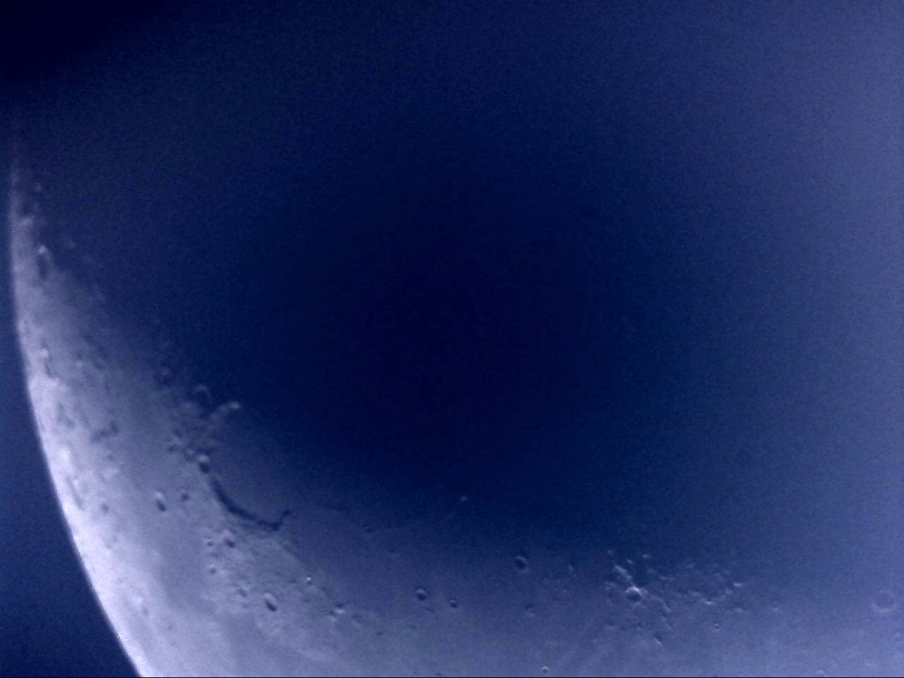

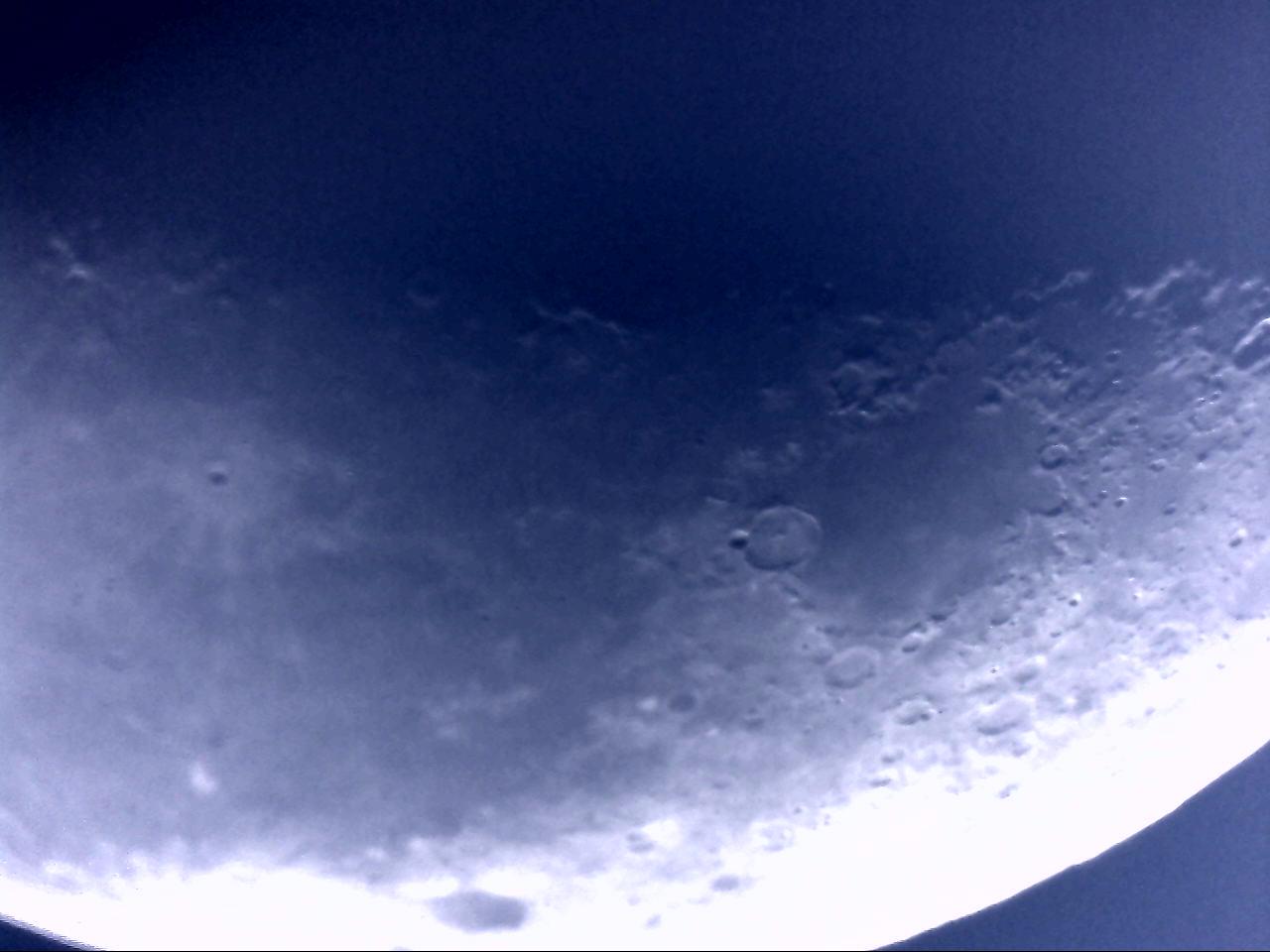

J ai fait un peu de Lune de jour avec une cam C 270 sans traitement car je suis vraiment novice en la matière.

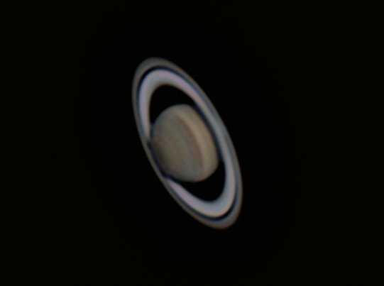

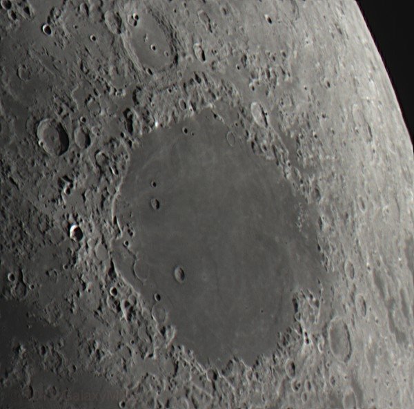

le set up "Newton200/1000" est plutôt un setup dédié au CP surtout en photos !
Pour le planétaire, il va te manquer de la focale que tu pourrais combler en utilisant une bonne barlow type TV Powermate ou Siebert Optics !
Mais l'investissement Newt 200/1000 + Barlow va aller au delà d'un setup planétaire !
Je serai toi je prendrais un Mak180 en occasion aux alentours de 500/600€ car c'est la meilleure formule selon moi en planétaire tout en permettant de faire du CP !
Pour ce qui est de la monture, les copains ont raison : en astrophoto, après la qualité du seeing c'est la monture qui compte avant le tube !

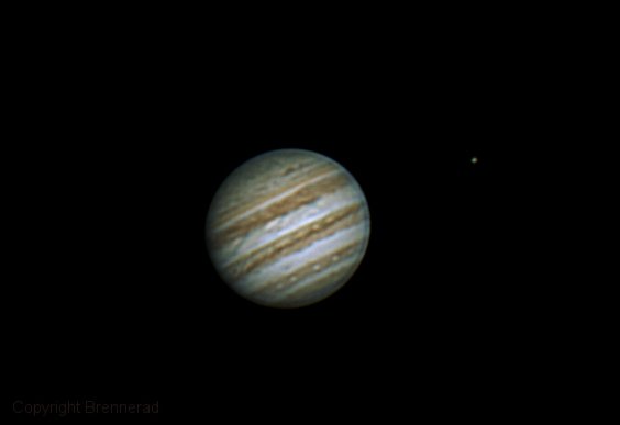

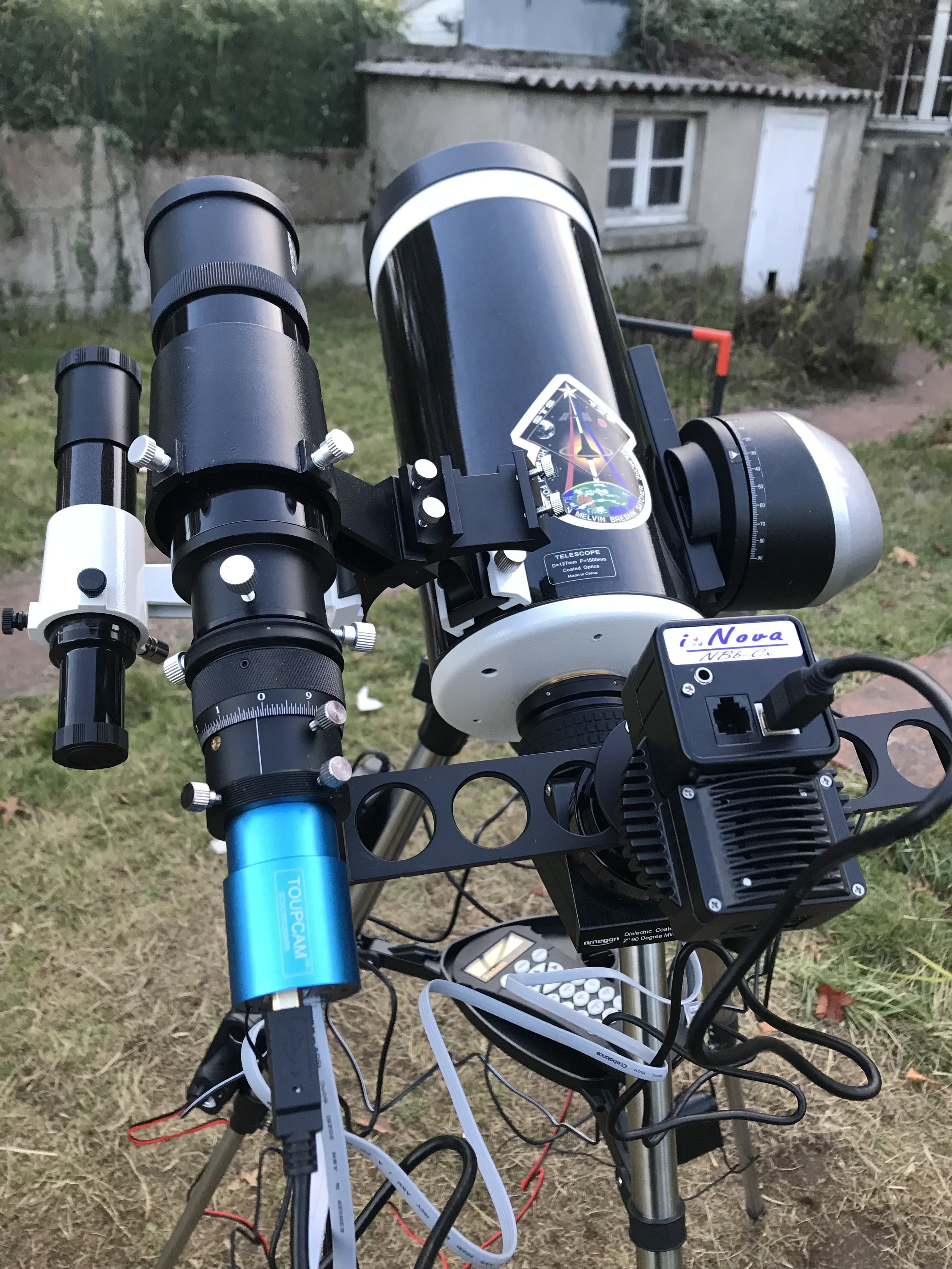

tu trouveras ci-dessous mon setup préféré en planétaire car ultra transportable (Mak127) :
et voilà ce qu'il sort :
JUPITER.jpg.1bda77bd02d218a6e762d66ebb57f860.jpg LUNE.jpg.6c152d23d1d9c14c060ddb1830969663.jpg

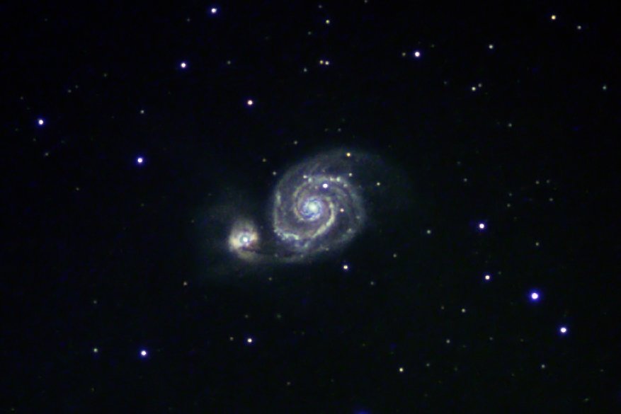

M51 - Le tourbillon

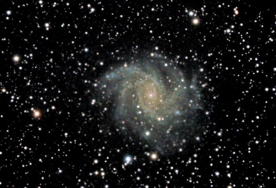

NGC6946 - le Feu d'artifices

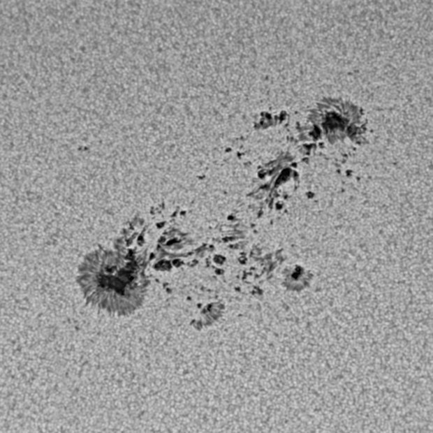

SATURNE.jpg.c04dc5705f11978d5c431ea228a4fb63.jpg SUN2.jpg.420affe435bd062369ffa4f2b19d0a8d.jpg
NOTAS IMPORTANTS :
  1. les photos de CP ont été faites sur une monture EXOS2 GT optimisée (capa de charge de 15kg)
  2. toutes ces photos sont issues de traitements
Bon Ciel à toi
