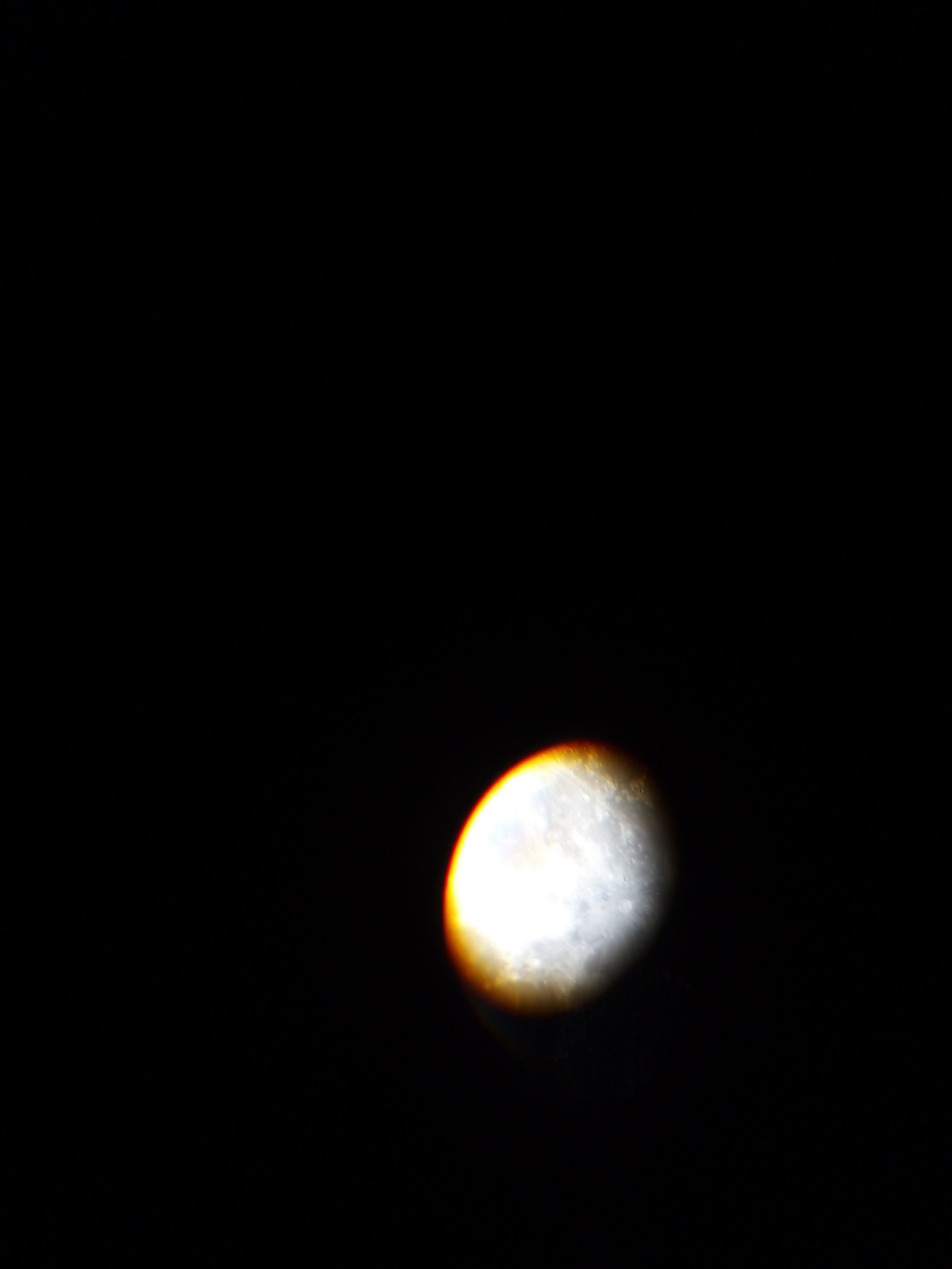

Bonsoir a tous , je reviens vers vous à propos de mon oculaire explore scientific 5,5mm 100° acheté d'occasion.
Premier essai ce soir sur la lune , c'est une catastrophe je vois litteralement a travers un "trou de serrure"!  (Premiere photo)

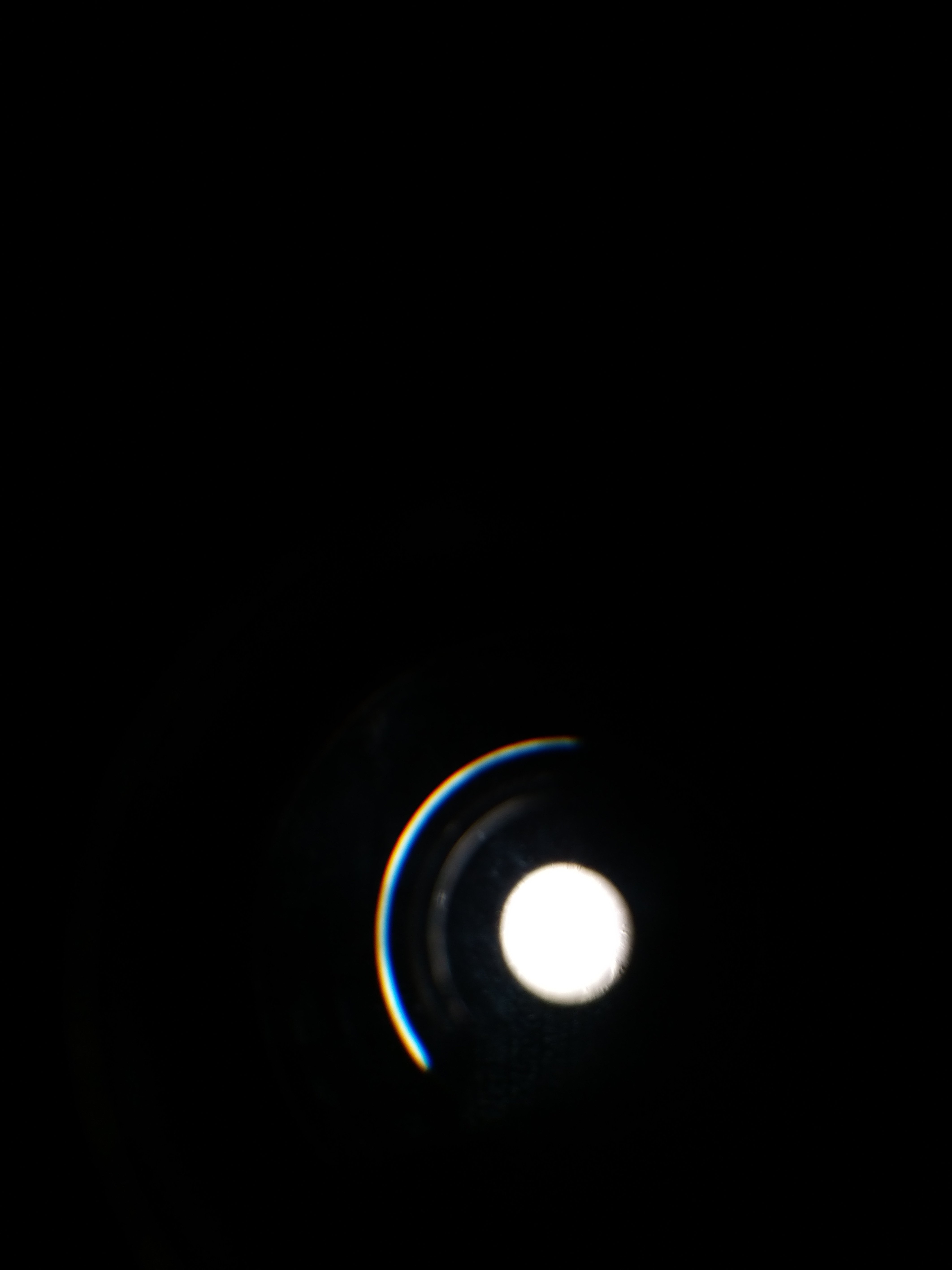

Je lis un peu partout que le relief d'oeil est faible et qu'il faut se coller à la lentille pour profiter du champ. Mais la c'est carrement le contraire car plus je m'eloigne plus le champ apparait (au moin a 5/7 cm de la lentille) (deuxieme photo)
Je suis novice dans le domaine mais mes autres oculaires ne me pose aucun probléme... cette impression de trou de serrure est atroce...
Desolé pour les photos degeu (prise avec mon telephone ) mais ca permet de se faire une idée du probleme .
L'oculaire est peut etre deffectueux?
Qu'en pensez vous?
Je suis sur un Dobson GSO 250 deluxe pour info
Je vous remercie d'avance pour votre aide.

J'arrive à faire la MAP mais je vois la lune seulement dans le petit trou au milieux du champ, tout le reste est noir...
En deplacant mon oeil je peux me "promener" en faisant bouger ce trou exactement comme quand on regarde dans un trou de serrure .

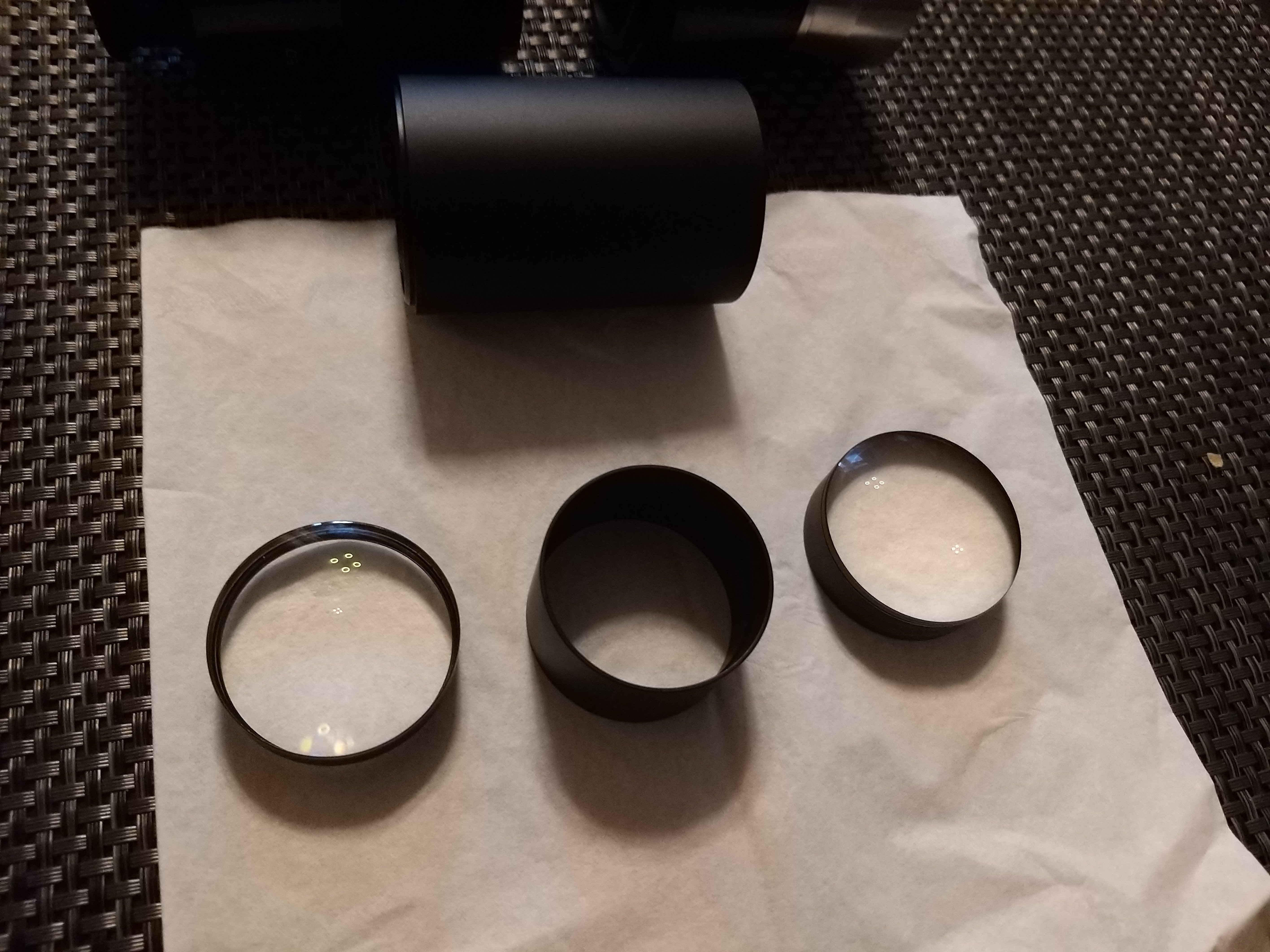

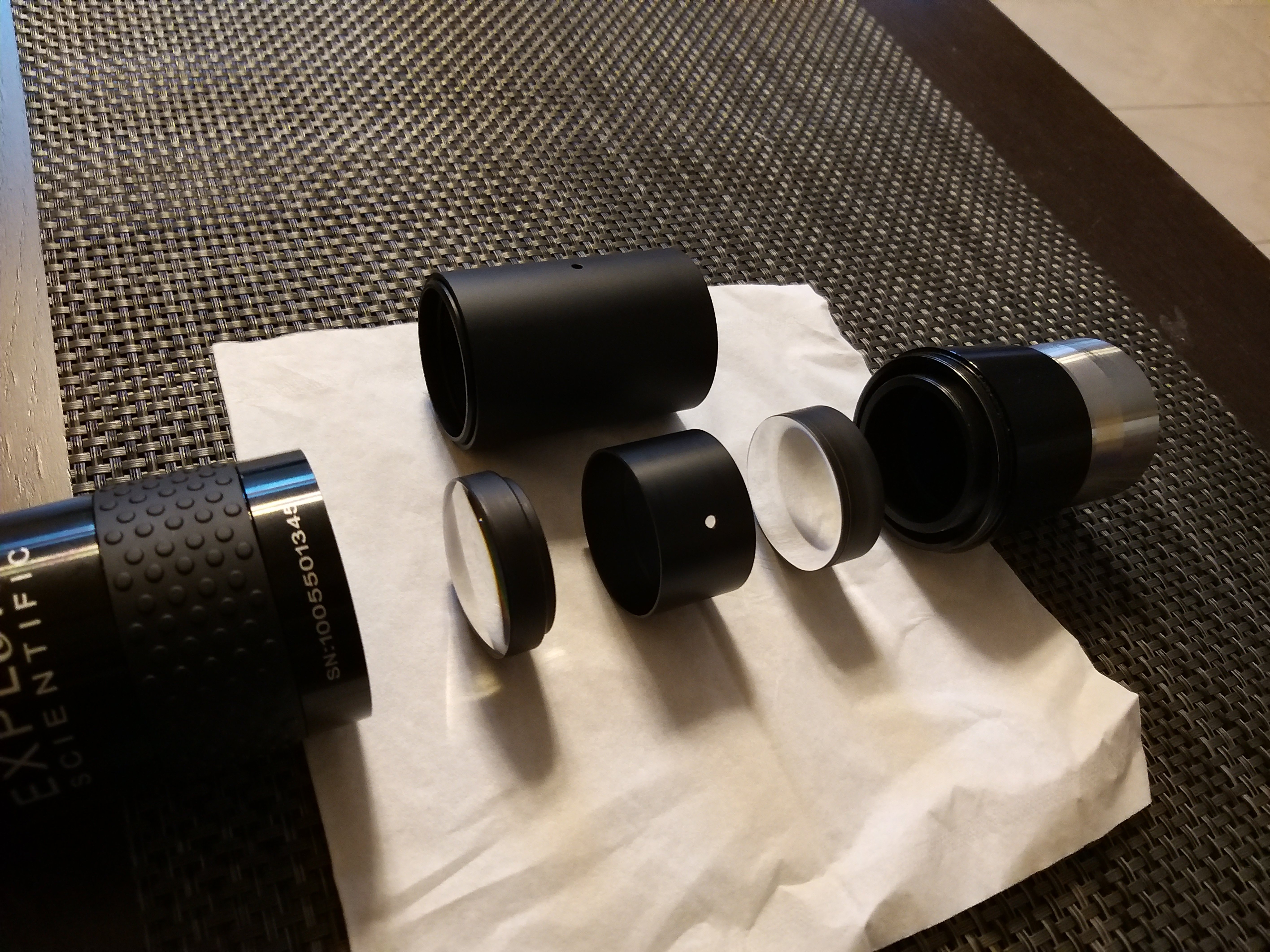

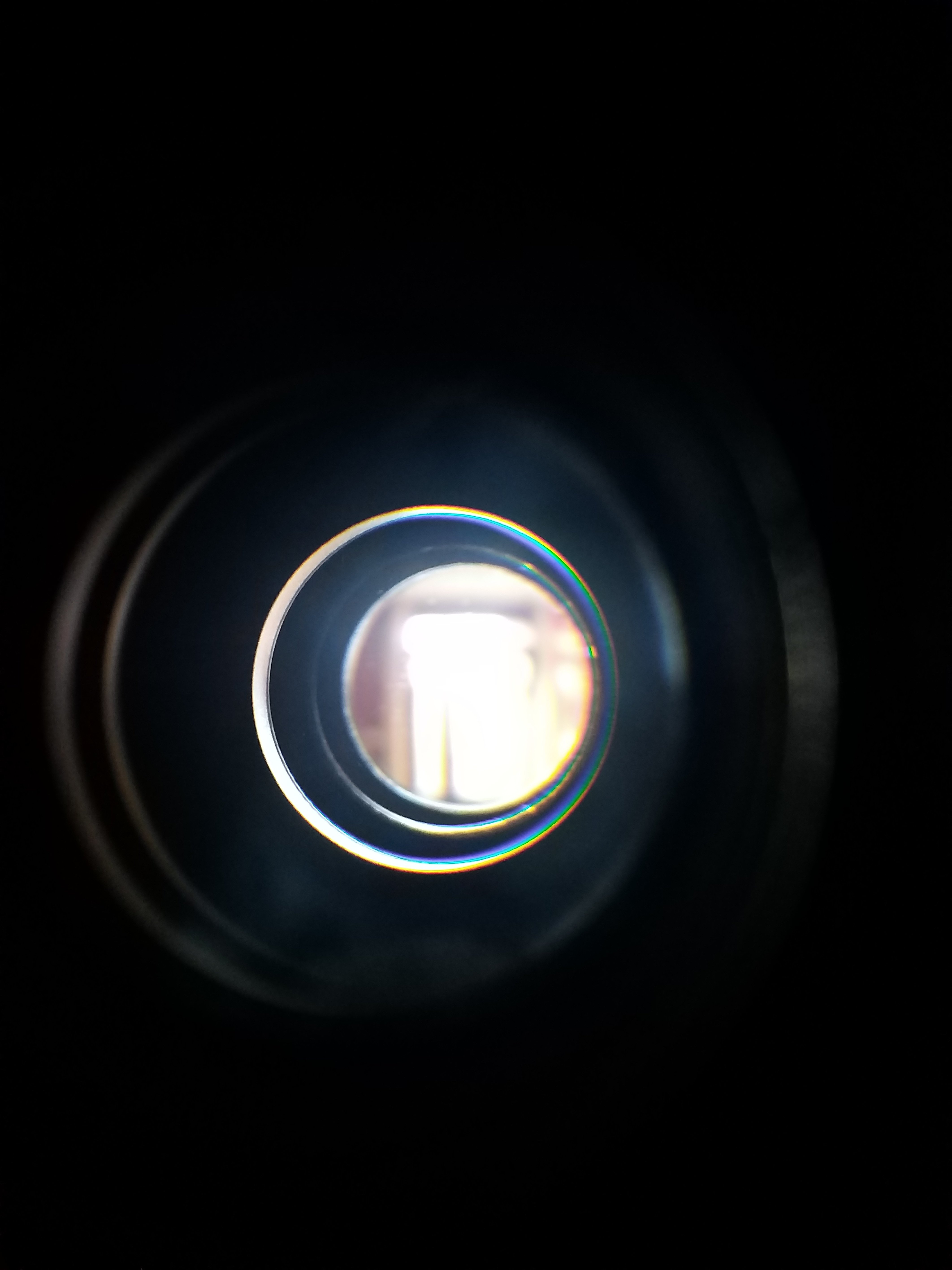

J'ajoute une photo si ca peut aider , meme en  regardant simplement dedans on a l'impression d etre dans un tube...

il y a aussi la possibilité que ton champ de pleine lumière ne soit pas suffisant pour un 100°
c'est pour ça qu'il faut l'essayer sur un autre scope avant de tirer une conclusion
Il est possible que l'oculaire ait été démonté/mal remonté, ptre suite à un choc, avec pourquoi pas une lentille de moins . Dans les occas, c'est rare, mais ça peut arriver (malheureusement).

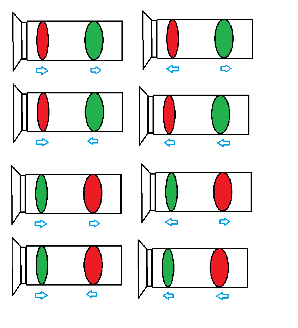

tu devrais tout photographier, tout repérer avec des flèches sur chaque champ au feutre indélébile à pointe fine
ensuite
fais un essai sur un autre scope en remontant à l'identique
et si cela ne marche pas, fais différents essais d’inversion en notant tout sur papier à chaque fois
demandes au support ES le schéma de montage des lentilles

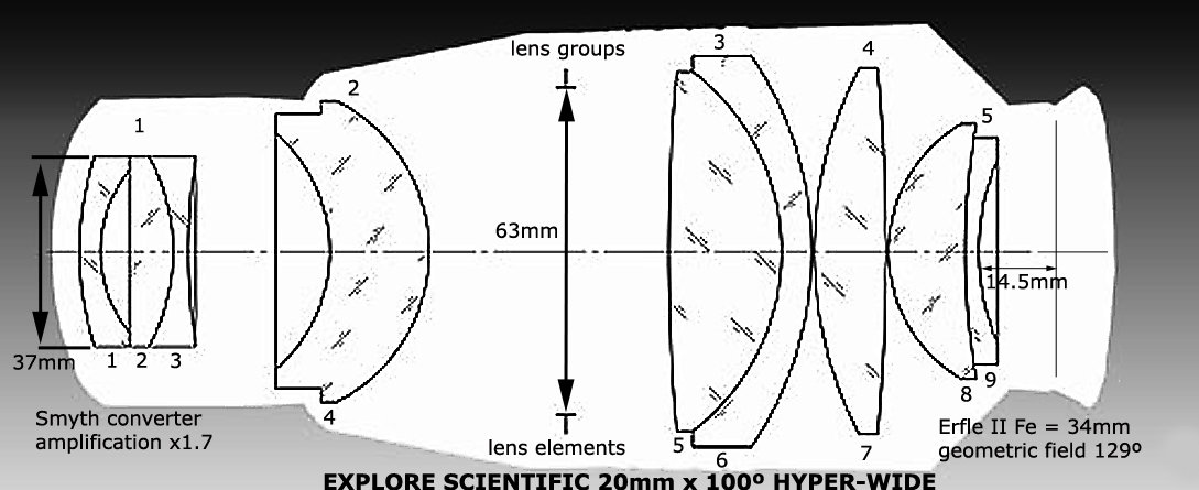

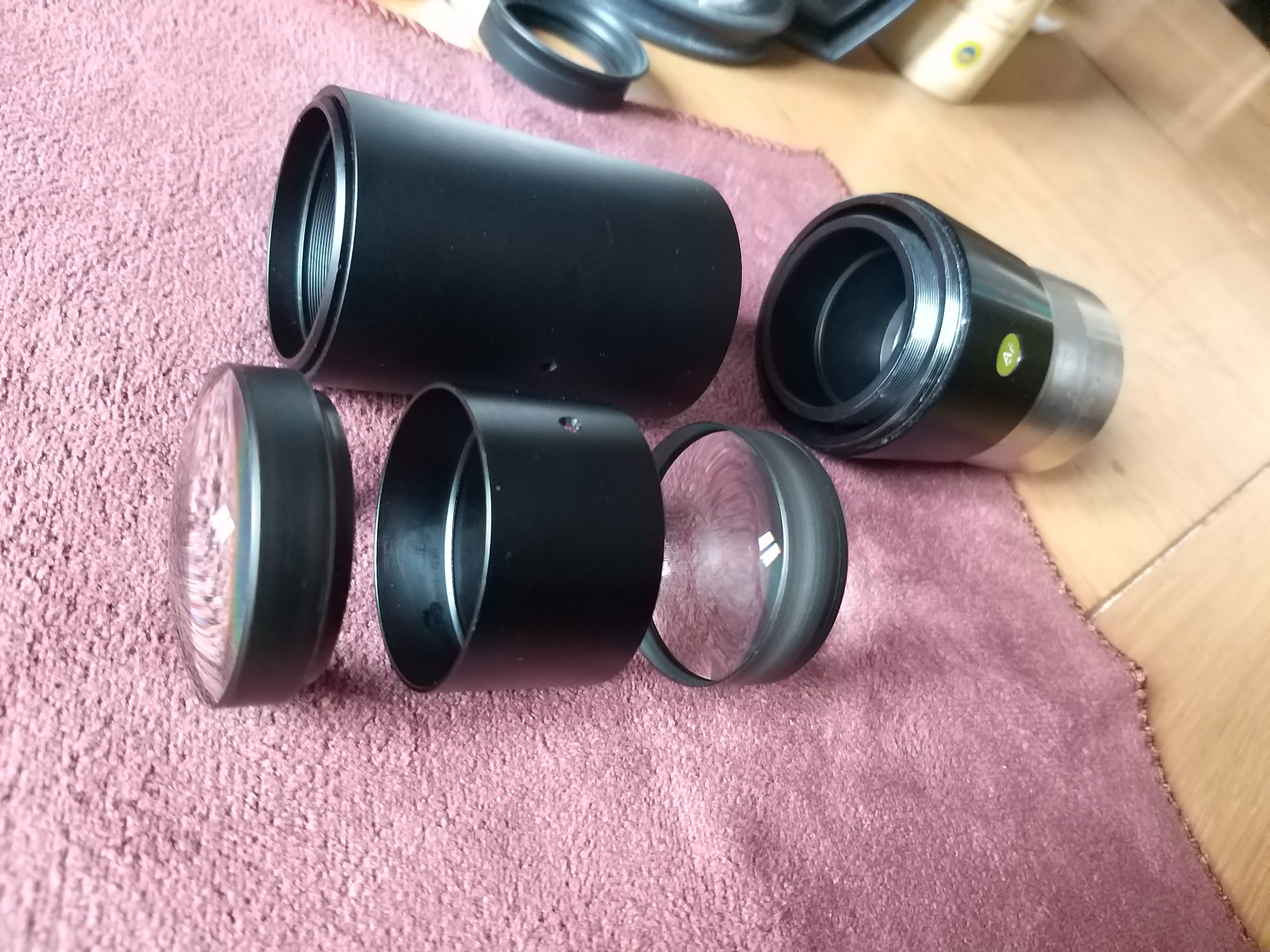

Le 2 groupes de lentille sur ta photo ressemblent aux groupes intermediaires 2 et 3 (du 20mm). As-tu d'autres lentilles restées près de l'œil ou à l'entrée, côté télescope ? (c'est pas la peine de demonter) Sur les photos côté entrée des es 5.5 100 il y a un groupe de lentilles de plus petit diamètre que tes 2 paquets du milieu. Et une lentille qui affleure côté œil. Vu leur diamettre, j'ai pas l'impression que les 2 paquets de ta photos puissent y correspondre. Faut éviter de trop démonter, ya des paquets de lentilles qui peuvent dégringoler, avec les soucis qui vont avec...
Au remontage, faut être soigneux, pas forcer. Le plus dur c'est de pas laisser de poussières ou de traces de doigt (gaffe ya des joints graissés)
Étanche ou pas, les anodisations/peintures du métal intérieur peuvent faire des 'poussières' sur les lentilles, soit si le montage est trop rapide au neuf, soit en vieillissant, ou aussi si les bagues intérieures de maintient de lentilles se sont desserrées, et que ça bloblotte. Les parties joint graissés peuvent aussi diffuser si le matos est oublié à la chaleur (dans la voiture par ex). C'est ptre ce qui a poussé ton vendeur à démonter....

Le support ES me dit qu'il est impossible de le remonter sois meme , il faut le faire par un specialiste sur un banc optique et ca se régle au micrometre + alignement parfait des lentilles... j'avoue ne pas trop comprendre cette histoire d'alignement car les lentilles se mettent simplement dans le tube..
A l'interieur du tube (celui qui se trouve entre les 2 lentilles cette foi )il y a une partie qui se visse ou devisse , mais meme en essayant toutes les positions il y a toujours cet effet trou de serrure...
Je vais essayer encore avec shema que vous m'avez donné sinon cest back to London...
Pour repondre a Zorgdotnl il y a bien ces petites lentilles mais juste au dessus du coulant et qui ne sont pas amovible , sinon il n y a rien d'autre..
