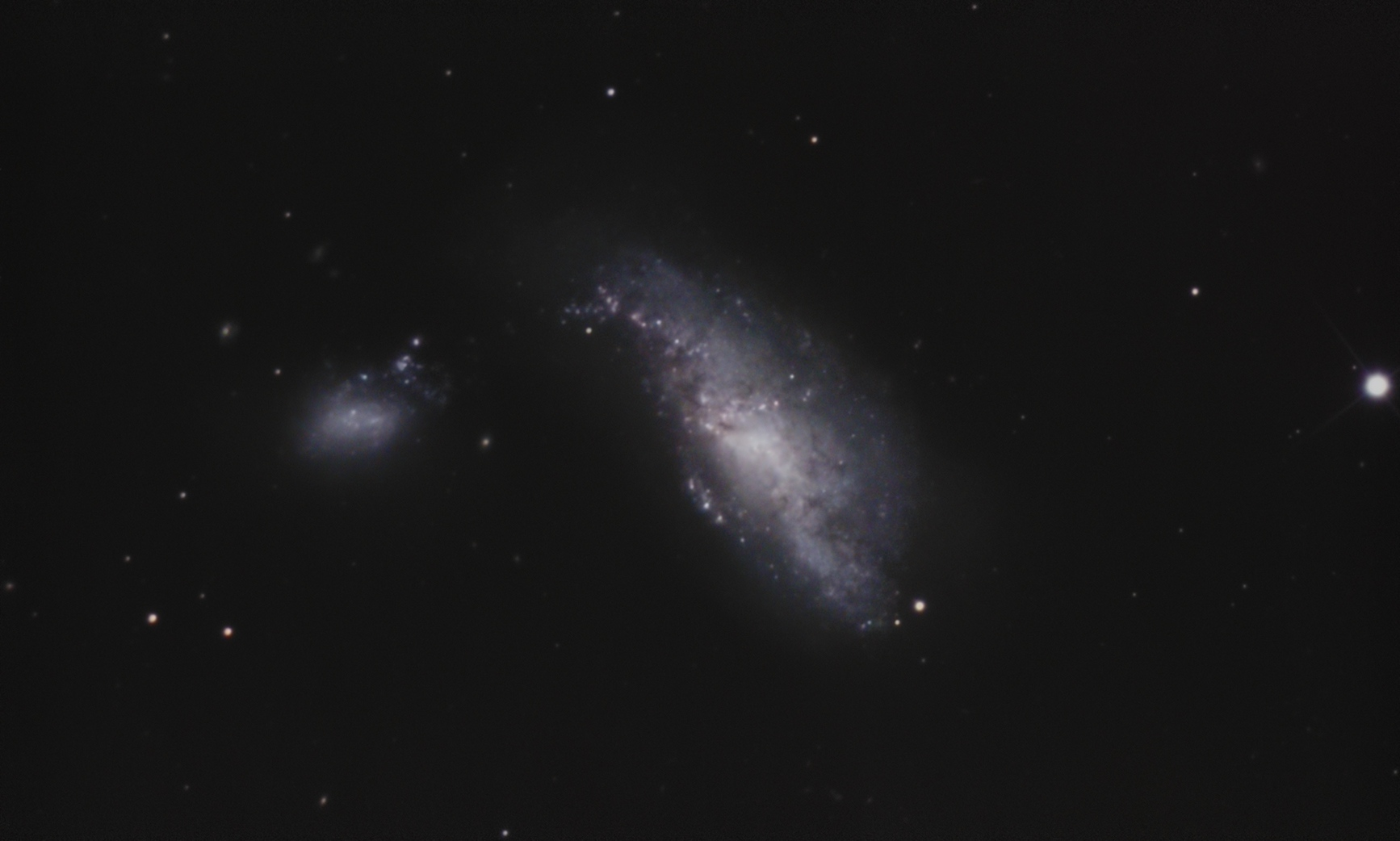

Hello les astrams !
Je fais de la place sur  le disque dur et j'ai enfin traité ce très intéressant
couple de galaxies en interraction gravitationnelle situé dans les Chiens de
Chasse. Cela date déjà d'un an, les captures sont étalées sur 3 nuits (10_11/05/2018,
17_18/05/2018, 19_20/05/2018).

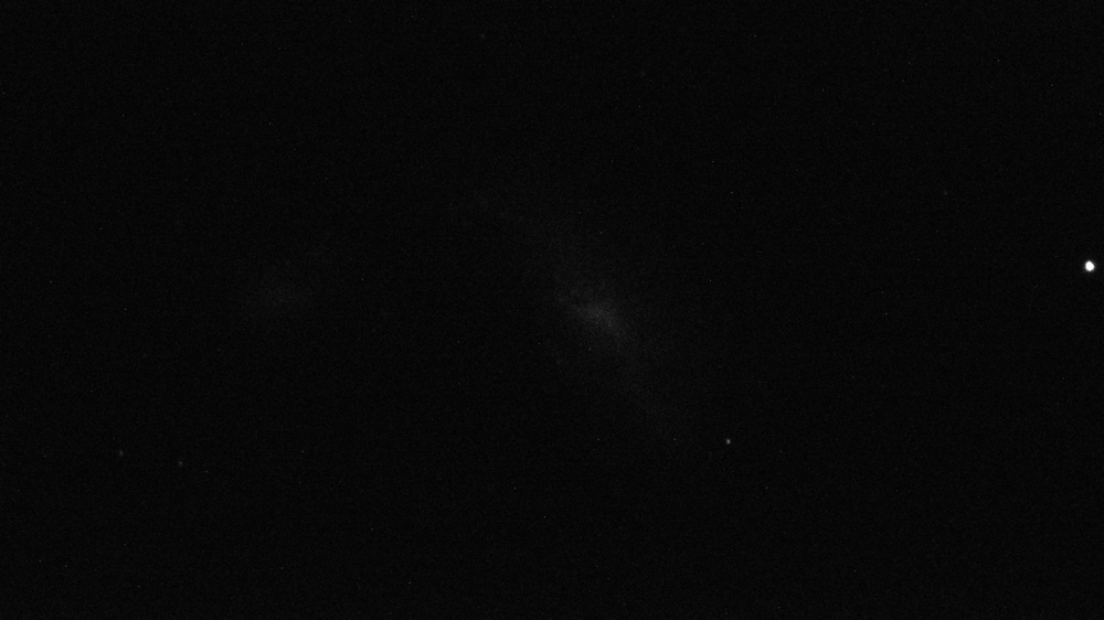

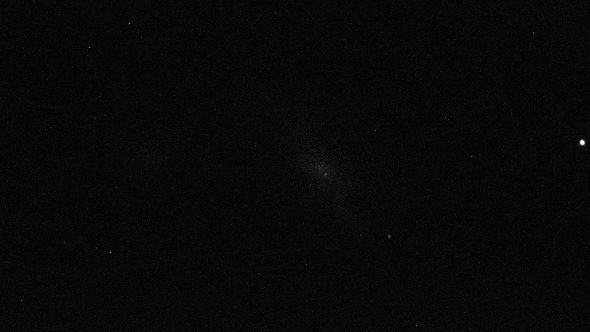

La couche de luminance est faite avec des brutes de 1 seconde, de 750 millisecondes
et aussi de 500 millisecondes. La couche couleur est elle issue de poses de 5 secondes.
Je vous propose donc :
- l'image finale colorisée à 90% de la taille d'acquisition,
- l'image de luminance à 90% de la taille d'acquisition,
- une brute de 1 seconde à 100% de la taille d'acquisition,
SETUP :
Newton Orion Optics 300 mm F/D 5.3, sur EQ-6,
Setup pour la couche de luminance :
Camera QHYCCD QHY5III 290M non refroidie.
Pose unitaire de 500 ms, 750 ms et 1 seconde,
Gain = de 500 à 530;
(12004x1 + 9874x0.5 + 6877x0.75 sec) images brutes. Tri manuel.
Darks.
Pas de Flat.
Setup pour la couche de couleur :
Camera ZWO ASI 385C non refroidie.
Pose unitaire de 15 secondes, Gain = 500;
(742+805) images brutes retenues. Tri manuel.
Darks.
Pas de Flat.
Registration/empilement des images avec Registax 5.0 en monopoint (trop peu
d'étoiles sur les brutes pour DSS).
Traitement, superposition des couches et finition avec Iris + Photoshop.
Albéric

Cool! elles sortent biens ces deux et avec une belle douceur, ah! vivement les posent courtes par ici ;)

Très belle image.
Juste une question : ça apporte quoi de faire 3 temps de pose différents ? C'est pour voir où se situe le seuil de turbu ?
Merci de venir faire un petit détour dans le coin ! ;)
Le 18/05/2019 à 14:28, Astrolulu a dit :
Ce pique bien! magnifique luminance !
Elle mesure quelle taile angulaire cette (ces) galaxie(s) ? :)
Elles sont nettement plus petites que le couple plus connu  de M51.
NGC4490 mesure 6.4' x  3.2'

Il y a 23 heures, exaxe a dit :
Superbe! Moi je suis impresionné par la qualité de ta couleur!
Elle est correcte, pas parfaite, mais l'ASI 385 a quand même assuré malgré l'absence de filtre. ;)
Albéric
