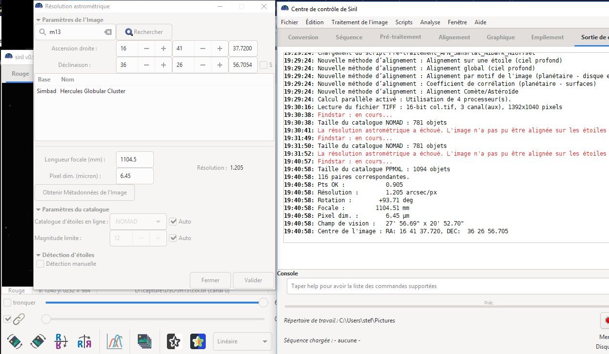

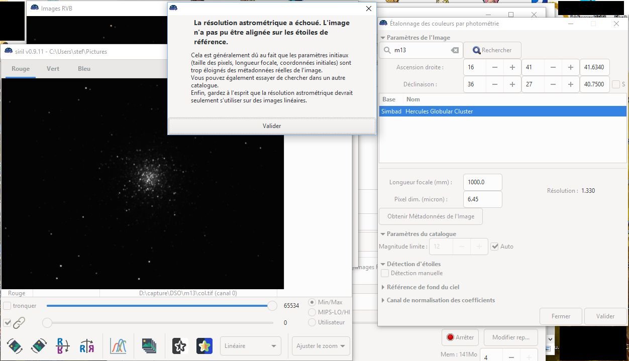

stef41 Posté 7 septembre 2019 Posté 7 septembre 2019 Le 26/06/2019 à 15:16, nico1038 a dit : Ahhh ok, je l'avais lu mais je n'étais pas clair sur le terme. Du coup maintenant que j'ai compris et si je j'effectue la manip avant de toucher à l'histogramme, ça marche pour M57 par contre toujours pas pour M13. Ci joint un exemple du fit juste après l'empilement r_DSO_003455_pipp_stacked.fitFetching info... Voir davantage bonjour, j'ai le même problème aussi sur M13 .... ça ne fonctionne pas l'étalonnage avec cet objet? j'ai bien renseigné focale et taille pixel ( C8 avec reduc 0.5 et atik16hr de 6.45 de taille de pixel) l'image est soit en tiff, soit en pic issu directement de iris après juste un trichro (pas d'autres traitements) il veut pas! why ? seconde question : comment peut-on chercher dans un autre catalogue? ( si je fais une résolution astrométrique, il y arrive en utilisant le catalogue PPMXL!) merci de me renseigner a+ stéphane
Stéphiou Posté 7 septembre 2019 Posté 7 septembre 2019 (modifié) Le 07/09/2019 à 17:43, stef41 a dit : merci de me renseigner Voir davantage Essaies après une conversion dématricée en FITS ? Edit : ou plutôt sur la version FITS de ton image ! Modifié 7 septembre 2019 par Stéphiou
stef41 Posté 7 septembre 2019 Posté 7 septembre 2019 que ce soit un tiff, un pic, un fit ou un fts ; j'ai le même résultat négatif ! cordialement, stéphane Le 07/09/2019 à 18:20, Stéphiou a dit : Essaies après une conversion dématricée en FITS ? Edit : ou plutôt sur la version FITS de ton image ! Voir davantage c'est quoi une "conversion dématricée" sur une image CCD ? cordialement, stéphane
lock042 Posté 7 septembre 2019 Auteur Posté 7 septembre 2019 Le 07/09/2019 à 17:43, stef41 a dit : il y arrive en utilisant le catalogue PPMXL Voir davantage Le catalogue PPMXL ne contient pas les données de photométrie dont nous nous servons il me semble.
Stéphiou Posté 8 septembre 2019 Posté 8 septembre 2019 (modifié) Le 07/09/2019 à 18:33, stef41 a dit : que ce soit un tiff, un pic, un fit ou un fts ; j'ai le même résultat négatif ! Voir davantage Au fait, l'image est linéaire ? de mémoire ce n'est pas recommandé de faire un étalonnage par phot avec des images non linéaires (cad ayant subit une transfo d'histo). Edit : tu as rentré la mm focale de 1000mm ds les 2 cas OK et NOK ? Modifié 8 septembre 2019 par Stéphiou
m27trognondepomme Posté 8 septembre 2019 Posté 8 septembre 2019 @stef41 je partage mon expérience que j'ai rencontré dernièrement. J'ai eu un cas qui ne marchait pas car la focale renseignée était erronée . En effet, je n'avais pas respecté la bonne distance sur le réducteur et la caméra. J'ai donc passé mon image avec "AllSkyPlateSolver" ("Menu:Settings ->SettingsAssistant" ) pour connaitre la focale réelle. Après avoir renseigner avec la focale réelle, l'étalonnage photométrique sur Siril a fonctionné correctement.
stef41 Posté 8 septembre 2019 Posté 8 septembre 2019 Le 07/09/2019 à 18:45, lock042 a dit : Le catalogue PPMXL ne contient pas les données de photométrie dont nous nous servons il me semble. Voir davantage possible. Mais,en tout cas, le catalogue NOMAD n'a pas l'air d'arriver à résoudre mon image. Comment changer le catalogue pour l'étalonnage de couleur comme marqué dans la fenêtre? a+ stéphane Le 08/09/2019 à 09:14, m27trognondepomme a dit : @stef41 je partage mon expérience que j'ai rencontré dernièrement. J'ai eu un cas qui ne marchait pas car la focale renseignée était erronée . En effet, je n'avais pas respecté la bonne distance sur le réducteur et la caméra. J'ai donc passé mon image avec "AllSkyPlateSolver" ("Menu:Settings ->SettingsAssistant" ) pour connaitre la focale réelle. Après avoir renseigner avec la focale réelle, l'étalonnage photométrique sur Siril a fonctionné correctement. Voir davantage j'ai essayé ta méthode, il trouve 1108 mm l'astrométrie de Siril trouve 1104.5 mm (voir plus haut) mais que ce soit l'une ou l'autre, l'étalonnage de couleur ne fonctionne pas ... et ma couleur est directement issu d'un "trichro" d'iris, on peut pas faire plus linéaire! a+ stéphane
lock042 Posté 8 septembre 2019 Auteur Posté 8 septembre 2019 Le 08/09/2019 à 13:16, stef41 a dit : Comment changer le catalogue pour l'étalonnage de couleur comme marqué dans la fenêtre? Voir davantage Comme je l'ai dit. Actuellement on peut pas. Seul NOMAD que nous avons implémenté a les données qu'il nous faut pour la photometrie.
