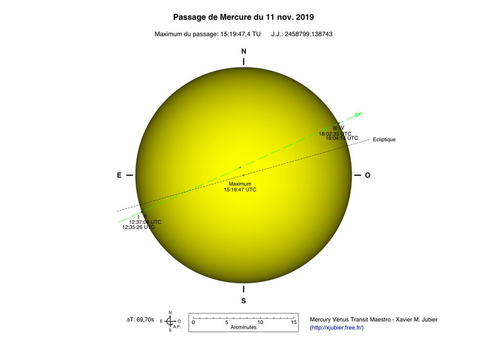

Le lundi 11 novembre 2019, le Soleil sera éclipsé par Mercure.
Le transit commencera à 13h35 pour se terminer à 19h04 (le Soleil se couchera à environ 17h25), heure française et sera quasiment central.
Conséquence, il fera nuit à partir de 13:35, enfin un peu plus que d'habitude à ce moment, ehhhh oui, ne vous étonnez pas !
Diagramme Géocentrique Passage Mercure 2019

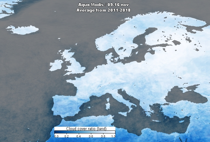

Evidemment, le mois de novembre n'est pas le moment idéal pour observer un événement céleste, vue la couverture nuageuse qu'on a généralement à cette période :
Il faudra faire avec !

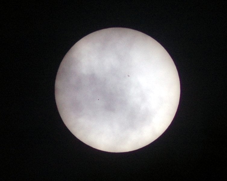

Je m'étais contenté du 180mm sur nikon D70 en 2016 et mercure s'y montrait, même avec des nuages pour décorer.
En visuel, un chercheur 6x30suffit pour la voir (je n'ai pas plus petit ;) ).

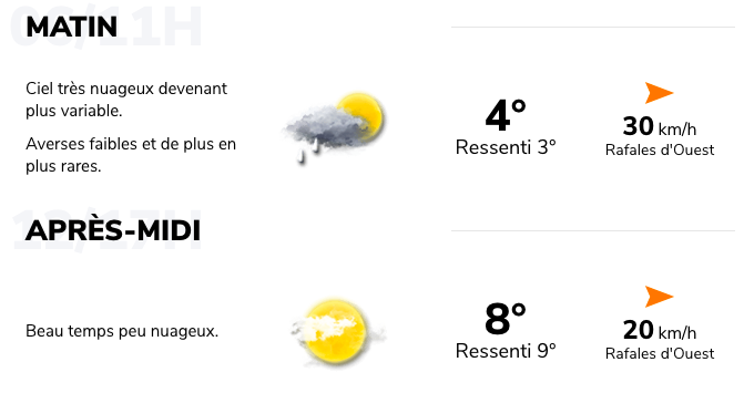

Visiblement la météo pour dimanche et lundi est très imprécise. Les modèles sont extrêmement variables (cf. prévisions multimodeles sur Meteoblue).
Les modèles sont peut-être variables mais les prévisions annoncées, même maintenant longtemps à l'avance, se vérifient hélas à chaque fois...😡
Chez moi, ils annoncent ça :
Hélas, la trajectoire de Mercure sera juste sous le nuage blanc...😡
