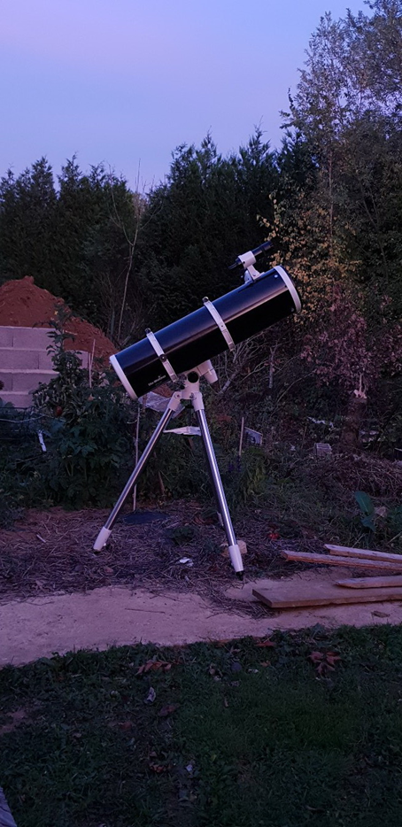

Le meilleur compromis que j’ai trouvé pour mon budget 600-700€ était donc le 200/1000 sur monture EQ5.

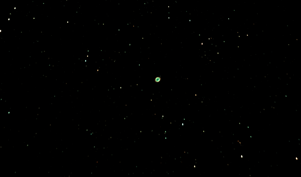

Me voilà de retour, 2 jours de temps dégagés (faut pas louper ça chez nous 😏) et un peu de bricolage pour enfin pouvoir être itinérant. Je détaillerai ca un peu plus tard.
Donc me voilà initier à l’astrophoto, je trouve le premier résultat encourageant et veux continuer à progresser, je décide donc de rechercher une petite formation afin d’apprendre/ de confirmer les bases. Je trouve celle-ci à Nancy (une heure de chez moi) à la Société Lorraine d’Astronomie (SLA), j’y rencontre des gens passionnés et compétents qui ont partagé avec moi et d’autres débutant une journée très instructif. J’avais déjà acquis certaines informations via le forum ou des livres que j’avais acheté mais les membres du club nancéen m’ont donnés beaucoup d’astuces pour planifier mes soirées et amélioré mes mises en station ponctué d’une observation de la Lune dans leur observatoire. Je pense avoir fait ce stage un poil trop tard (matériel déjà acheté et testé à plusieurs reprise) mais je conseil fortement à toute personne indécise dans ces choix et voulant commencer avec de bonnes bases de commencer par ce genre de stage.
                S’en suit un été plutôt pauvre en astronomie, j’été tellement impatient de pouvoir passer des soirées astro en T-shirt que j’en avais oublié qu’en été eh ben il fait nuit à 23h… Donc entre Juin et Aout, quelques soirées dont une nuit de camping dans le jardin avec ma fille et ma nièce (elles étaient aux anges mais je pense plus pour la tente que la lunette 😄 ).
                Finalement je ressors le matériel en Septembre bien décidé à appliquer les conseils reçus lors de mon stage, je me mets en quête de nouveaux objets, en ligne de mire M51… Bon visiblement j’ai visé trop compliqué pour une reprise, après une heure à sillonner les alentours d’Alkaid et Mizar rien à se mettre sous le capteur (j’avais l’APN de branché). Je redirige donc l’objectif sur une étoile dans le ciel, après quelques clichés je me rends compte qu’il s’agit de Vega,
du coup je me rappelle qu’il existe un Messier dans la lyre : M57. Je cherche plusieurs minutes de recherche je tombe dessus, malheureusement j’étais perturbé par un lampadaire dans ma rue et un focus pas encore au point mais tout de même après une quinzaine de poses de 30 secondes plus tard voilà le résultat :
Je retenterai la même cible 2 semaines plus tard d’un autres spot de mon jardin (je ne suis pas encore itinérant…) cette fois avec 15 photos de 2 minutes :

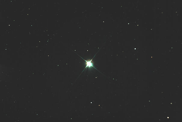

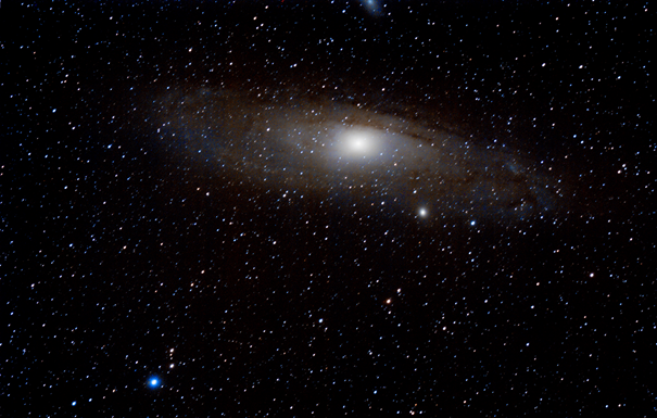

                Nouvelle soirée à la recherche de Messier et nouvelle trouvaille, 47 photo de 1 minute (de mémoire), je trouve le suivis mieux réussi par rapport a M57 alors meilleure mis en station ou pose plus courte…
                Après, toujours à la recherche de M51 je fais le tour de la grande ours et et passant au dessus de Alkaid et tombe sur M101:
Et enfin ma dernière, après plusieurs tentatives perturbée par la pleine Lune notamment, 16 poses de 5 minutes (j’ai été plutôt ambitieux) mais j’aime bien le rendu final  M31 :

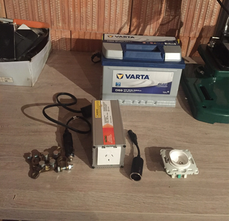

Fabrication d’une source d’énergie itinérante :
Afin de pouvoir s’éloigner de la pollution lumineuse (je ne suis pas si mal loti mais le ciel reste pollué du fait de la proximité de Thionville et du Luxembourg) il est nécessaire d’être itinérant et donc « indépendant » au niveau énergétique.  Je me suis donc lancé dans la fabrication de cette source d’énergie itinérante.
Contexte :
 Le but est de pouvoir alimenter, pour une soirée/nuit, une ou 2 montures (j’ai un EQ5 motorisée non Goto et je lorgne sur le une Eq6 Goto J) afin de pouvoir observer en même temps que j’image ou de partir à plusieurs. A cela il faut rajouter un PC portable pour le suivi et mon APN qui est directement relié au secteur, et je prévois pour plus tard une résistance pour les tubes.
Matériel nécessaire :
J’ai ici essayé de recycler au maximum les éléments que je possédais
-Un contenant : pour pouvoir la transporter facilement (ici je recycle une vieille boite à outil en plastique)
-une source d’énergie (une batterie de voiture – neuve)
- un transformateur 12V/230V (un vestige de mon premier road trip en Australie que je vais (enfin) pouvoir recycler)
- une prise allume-cigare femelle (je recycle là aussi, sinon j’aurai pu brancher en direct)
- quelques éléments électriques (interrupteur, fusible, triplette, dominos, fils et cosses)

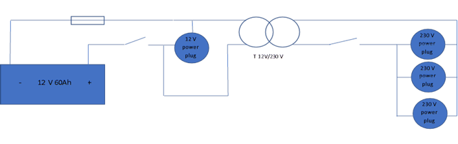

 Schéma électrique :
Dimensionnement de la batterie :
La batterie va être dimensionnée en prenant en compte le maximum d’énergie consommée.
-Eq5 motorisée = 0.5A
-EQ6-R goto =2A (astroshop)
-Résistance DH30 pour la lulu de 80 0,5 A chez pierro-astro
-Résistance DH80 pour le Newton 200 de 80 1.33 A chez pierro-astro
-APN :0.5A
-PC portable : 3.42A (info de la batterie)
Total : 8.2 A
Soit pour 7H de consommation maximum il me faudrait 56Ah (sachant que le PC a sa propre batterie et que pour l’EQ5 j’ai une petite batterie 7Ah). Donc je vais partir sur une batterie 60Ah, que je complèterai peut être par une seconde de récup chez un ami garagiste.
Voilà le matériel :

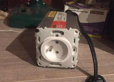

Petite adaptation du transfo nécessaire, il était muni d’une prise femelle australienne et donc je l’ai changé pour une française.

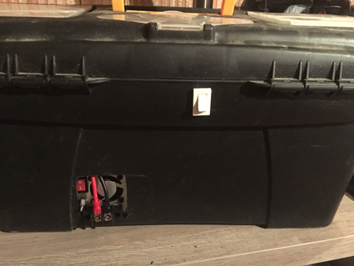

Découpe de la boite à outil pour l’aération du transfo, et pour insertion de l’interrupteur principal.

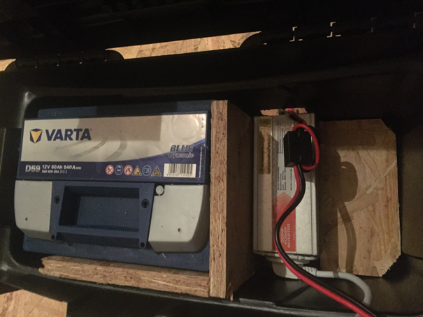

Vu de l’intérieur

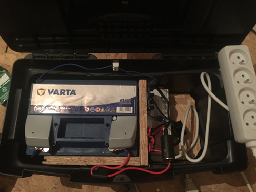

Après branchements :
 Premier test fait cette semaine dans mon jardin, tout fonctionne bien, plus qu’à attendre un soir dégagé sans pleine Lune.

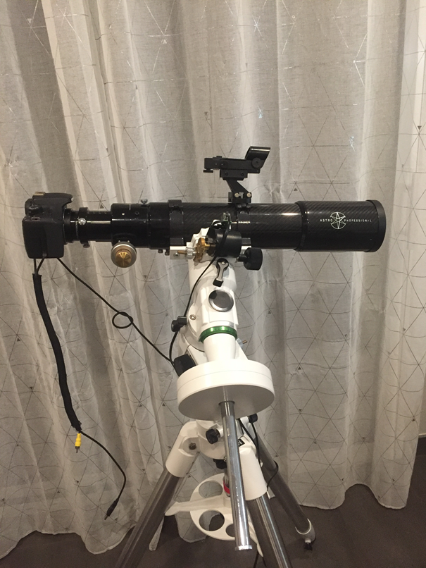

J’ai démarré l’astro il y’a un an « grasse » à mes enfants (7 et 8 ans) avec une lunette orienté pour eux (70\700), j’en suis trésor comptant ils l’utilise très souvent.
Très vite je suis devenu accro et j’ai décoté un intes M703 (mak 180) + HEQ5 vraiment super !!!
Tout récemment, j’ai acheter une Televue 85 (un nouvelle bonne affaire d’occas) et un Sony A7s afin de démarrer l’astrophoto. Je lis et regarde beaucoup d’info en ce moment sur le sujet.

Merci piur le partage, quel chemin parcouru et la monture à venir. J'adore m31 très propre bon ciel
Il y a 3 heures, oliver55 a dit :
Bienvenue à toi!
Merci voisin 😊
il y a 20 minutes, dob250 a dit :
Merci, j'en suis fière de celle là 😅

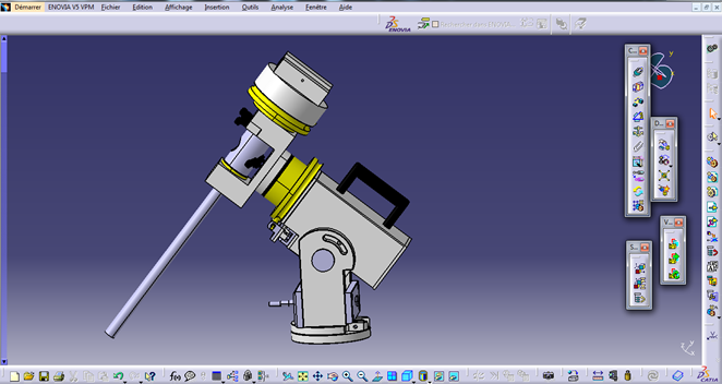

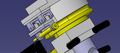

Je vais maintenant vous présenter un projet long terme qui me tient à cœur, la réalisation de ma propre monture. Le but étant de réaliser une monture le plus possible par mes propres moyens, voici les différentes étapes que j’envisage :
-définition du cahier des charges (ca appart moi personne ne peut le faire)
-conception et dessin (mon métier ^^ je suis ingénieur en mécanique)
-validation du concept par simulation numérique
-chiffrage (je veux en faire un maximum moi-même mais ce serait sympa de voir combien cela couterai de le faire usiner)
-usinage (surement un peu d’aide sera nécessaire sur ce point)
-assemblage
-alimentation électrique et réglages des vitesses
-test (pas le plus déplaisantJ)
Cahier des charges :
1.       La monture devra supporter mon 200/1000 pour une séance photo, dans l’idéal supporter  un poids en photo de 15Kg. (monture équatoriale)
2.       La monture devra être entièrement réglable (jeu sur les entrainements, axes de latitude, azimute, ascension droite et déclinaison).
3.       Optimisation du poids de la monture avec un maximum de 20Kg (cela doit rester une monture itinérante).
4.       La monture devra autoriser l’utilisation d’un viseur polaire pour optimiser la mise en station.
5.       La monture doit être « motorisable » et doit autoriser le pilotage manuel.
6.       Le réglage des axes DEC et AD doit être le plus précis possible.
7.       Moteur pilotable pour autoriser l’autoguidage. (à suivre)
8.       La monture devra être entièrement démontable (pas de soudage), pour faciliter l’entretien et l’évolution de celle-ci.
9.       Le premier essai sera une monture simplifiée afin de valider le concept en pratique mais elle sera évolutive et devra répondre aux problématiques imprévues au fur et à mesure de son évolution.

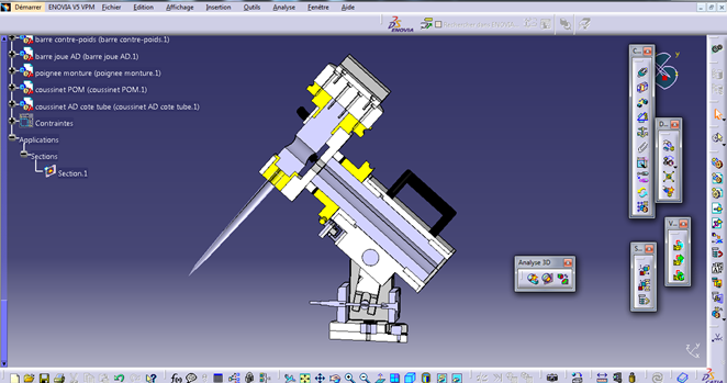

Conception et dessin :
1.       A suivre avec la simulation et test
2.       Réglages :

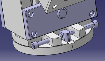

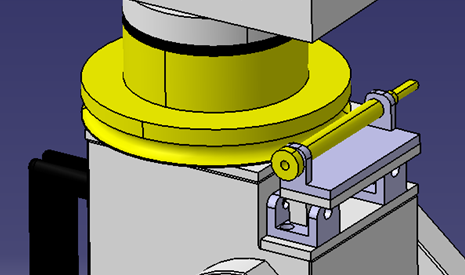

           a.        sur les entrainements : 2 chariots permettent le réglage des entrainements par couronne et vis sans fin
           b.       axes de latitude : 2 vis M8 contre la butée de latitude.

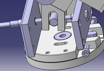

           c.       Azimute : un cylindre pouvant se déplacer sur l’axe d’une vis sans fin transmet le mouvement grâce à une fourchette.
            d.      ascension droite : réglage et entrainement par couronne (272 dents) et vis sans fin.
               e.       déclinaison : réglage et entrainement par couronne (272 dents) et vis sans fin.
3.       Utilisation de POM pour les pièces du bâti et pièces de guidage, d’aluminium pour la majorité des pièces les plus sollicitées mécaniquement et de laiton pour les vis sans fin et pallier d’axe. Simplification du transport grâce à une poignée de transport.
Le poids total avoisine les 14Kg sans la visserie.
4.       Axe creux pour l’ascension droite, usinage d’une lumière dans l’axe de déclinaison.
5.      Perçage/ taraudage en attente sur les vis sans fin pour fixation de pignon/ poulie.
6.       Couronne 272 dents è 1.3 deg par tour de vis sans fin.
7.       Moteur pilotable pour autoriser l’autoguidage. (à définir)
8.       Tous les éléments seront fixés par vissage sauf les paliers  qui seront inséré en force.
