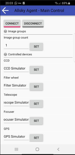

Tiens par exemple :

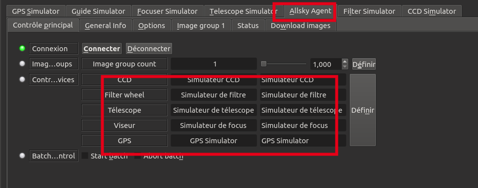

Il s'apelle "allsky agent" le mien, mais j'ai commencé à ajouter tous les devices, pour pouvoir faire joujou avec
=> et donc on paramètre le truc juste avec le control panel de Kstars, on ferme le PC et on va se coucher ça continue à tourner

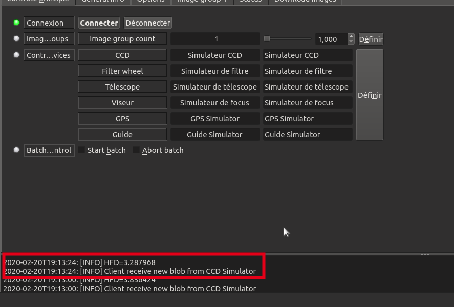

Allons-y
ce sera donc ici :
https://github.com/gehelem/indi_hic_agent
ça ne fait pas encore grand chose de phénoménal, mais c'est le début.
à chaque image prise, HIC Agent affiche le HFD :

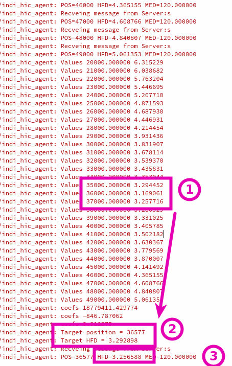

Un peu d'avancement, nous avons un processus de focus qui a l'air de vouloir fonctionner !
1/ parcours d'une plage de positions (de mini à maxi avec un nombre de pas fixés) et mesure à la volée des HFD
2/ méthode des moindres carrés pour déterminer une courbe théorique HFD=f(position) (polynôme ordre 2)
3/ positionnement sur le minimum théorique
Tout ça sans client graphique, rien qu'avec les drivers
Bon, là c'est facile avec les simulateurs, faudrait tester sur le ciel et c'est pas gagné...

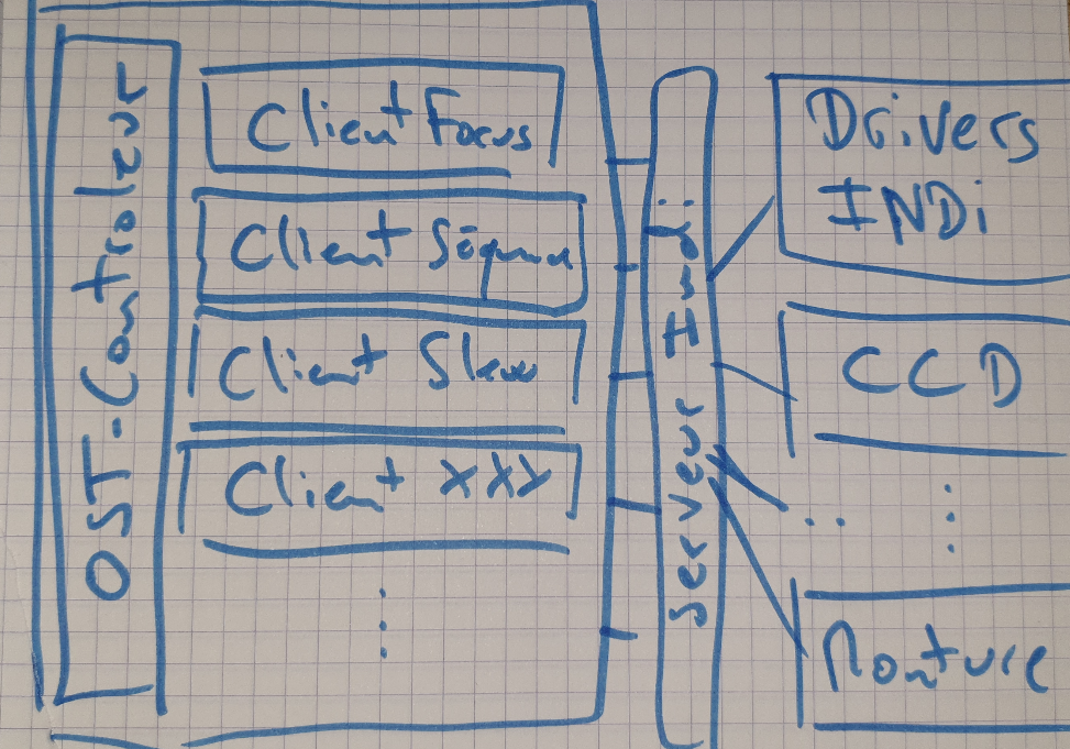

Je compte créer autant de bibliothèques écrites en C/C++ que j'ai besoin de fonctions "natives"
- Autofocus (contrôles d'un CCD et d'un focuser)
- Alignement (Monture + CCD +Astrometrie)
- Guidage (Monture + CCD guide)
- Séquenceur d'images (CCD + RAF)
- ...etc etc ...
Ces bibliothèques seront toutes montées sur la base de clients indi :
https://github.com/indilib/indi/blob/master/libs/indibase/baseclient.h
Exemple ici
https://github.com/indilib/indi/tree/master/examples/tutorial_six
L'idée est de diviser pour mieux régner, et l'utilisation de cette classe d'objet est relativement simple (là comme ça à froid)
Hop, une classe d'objet "OSTFocuser" héritée de "baseclient" , qui ne s'occupe que du contrôle du focus par l'intermédiaire d'une caméra et d'un focuser indi
Quelques méthodes publiées pour paramétrer, lancer et suivre les traitements, pas bien compliqué sur le principe (on en reparlera 🙂 )
Ces différentes librairies seront regroupées et organisées au sein d'un unique contrôleur
C'est lui qu'on appelle en ligne de commande, c'est sur lui que je fonde tous mes espoirs les plus fous pour faire des trucs de dingo (voir plus bas)
Ce contrôleur est responsable d'organiser un peu tout ça ensemble, et d'apporter une logique globale de comportement.
Par exemple, c'est lui qui interdira de lancer une routine d'autofocus alors qu'une séquence est en cours (ou bien de déclencher un autofocus en mettant en pause la séquence, etc...)
Ce contrôleur doit aussi permettre d'accéder aux fonctions "natives" des drivers indi, comme le control panel de Kstars.
(peut-être en passant par un client indi dédié, j'y pense...)
Le contrôleur se contente d'instancier une ou plusieurs classes clientes et joue le rôle de chef d'orchestre fonctionnel.

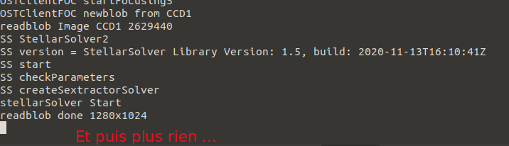

Donc en gros, j'essaie d'utiliser ce %$⁹#$§:;%$⁹ d'objet "stellarsolver" sans succès pour charger une image, y compter les étoiles et leurs HFD/HFR
Je n'y arrive pas du tout, je pense que c'est lié à Qt que je ne pige pas du tout, mais alors pas du tout du tout <- c'est là que j'ai besoin d'aide actuellement

C'est une cochonnerie de QObjet Qt que j'y pige rien de comment il part en sucette.
En particulier, j'ai l'impression que mon objet "stellarsolver" travaille bien comme il faudrait, mais qu'il est incapable de communiquer comme il faut avec ma classe à moi
J'ai essayé 25 façons de connecter les slots pour avoir les logs (entre autres) je n'arrive jamais à rien

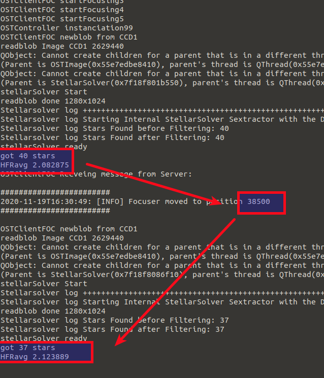

bon, énorme progrès
vous me direz que j'étais déjà arrivé à ce résultat il y a quelques mois...
pas tout à fait là j'utilise Stellarsolver, et pas du code à ma sauce
Bref
une image arrive, je calcule la HFR moyenne, je bouge le focuser, nouvelle  image, nouvelle HFR
ça ne correspond à rien de fonctionnellement intéressant, ça montre juste que les briques marchouillent ensemble comme je voulais

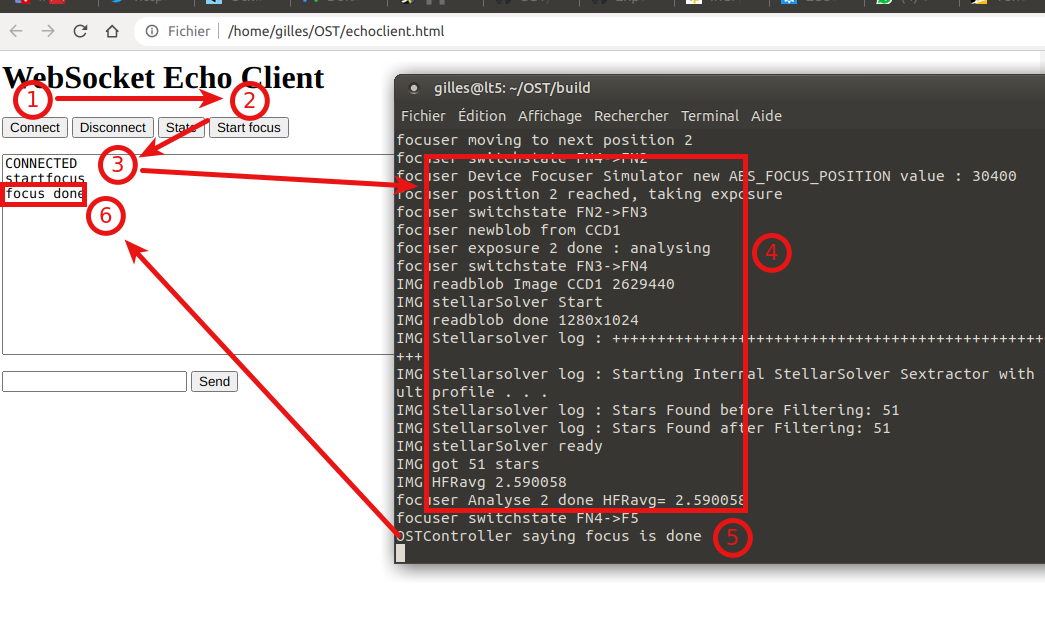

Enorme progression aujourd'hui les amis
Nous avons désormais une page web toute bête, avec un bouton "autofocus"
Quand j'appuie dessus, euh... ça me fait l'autofocus
Et même avec mon téléphone, tant qu'on y est
J'ai crié !!! ma femme m'a regardé avec son air de pitié...
Bref.
Nous avons quoi désormais ? :
- une structure de clients indi qu'on va pouvoir affecter modulairement à des fonctions précises
- un contrôleur pour les organiser entre eux
- le contrôleur peut émettre et recevoir des messages par des websockets
- une page web toute bête en javascript que j'y pige rien mais qui fait ce que je veux (des boutons et un dialogue avec le contrôleur)
- un serveur web (nginx) pour servir la page web à l'extérieur
Tout est là, ya plus qu'à broder !!
