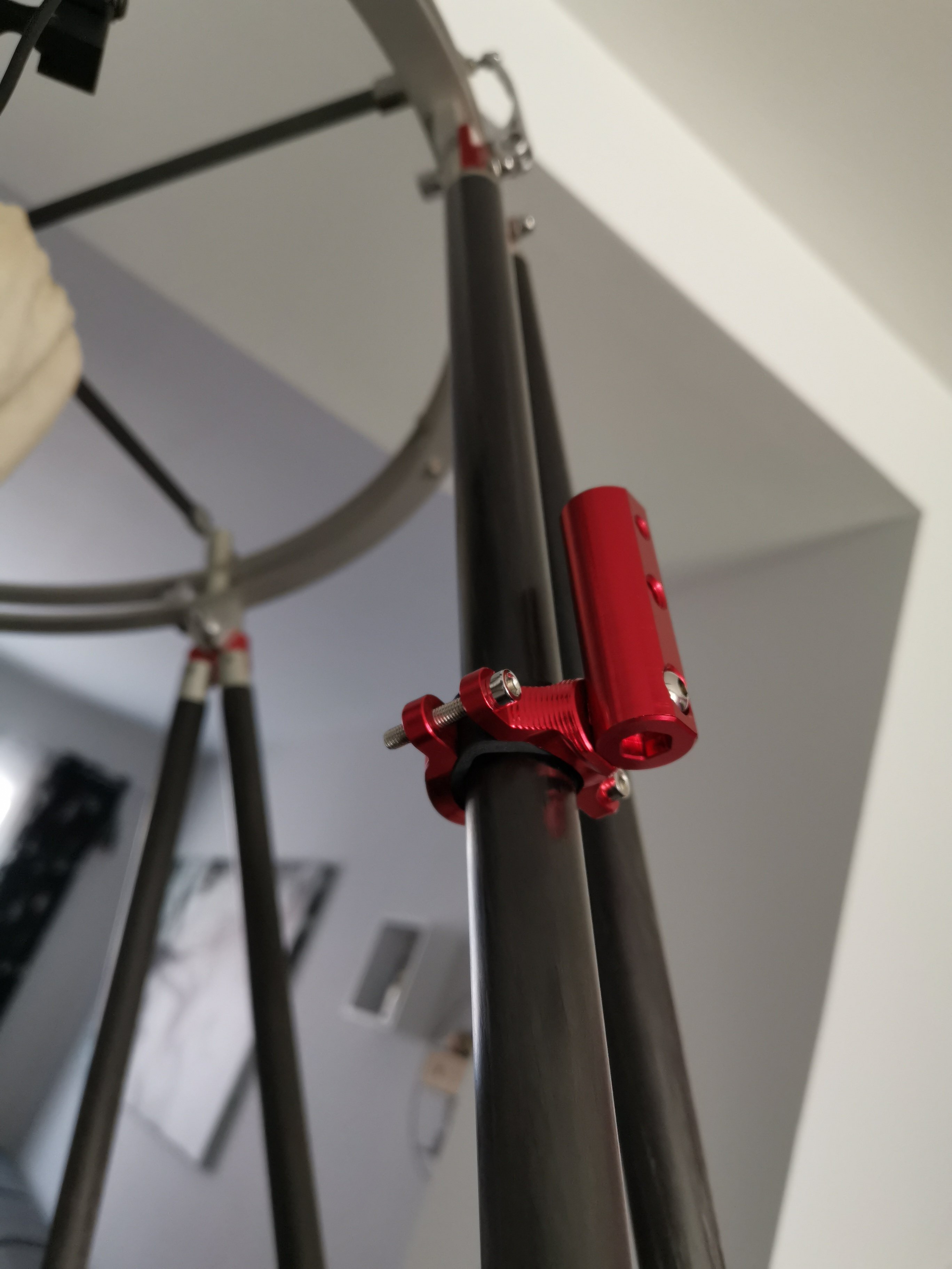

Premier prototype de la poignée. C'est une extension de bras pour rétroviseur de moto :eheh:.
Je l'ai surtout pris pour le cerclage. Reste à recevoir la vraie poignée.
Ça fera le travail en attendant.
Merci JM pour l'idée ;)

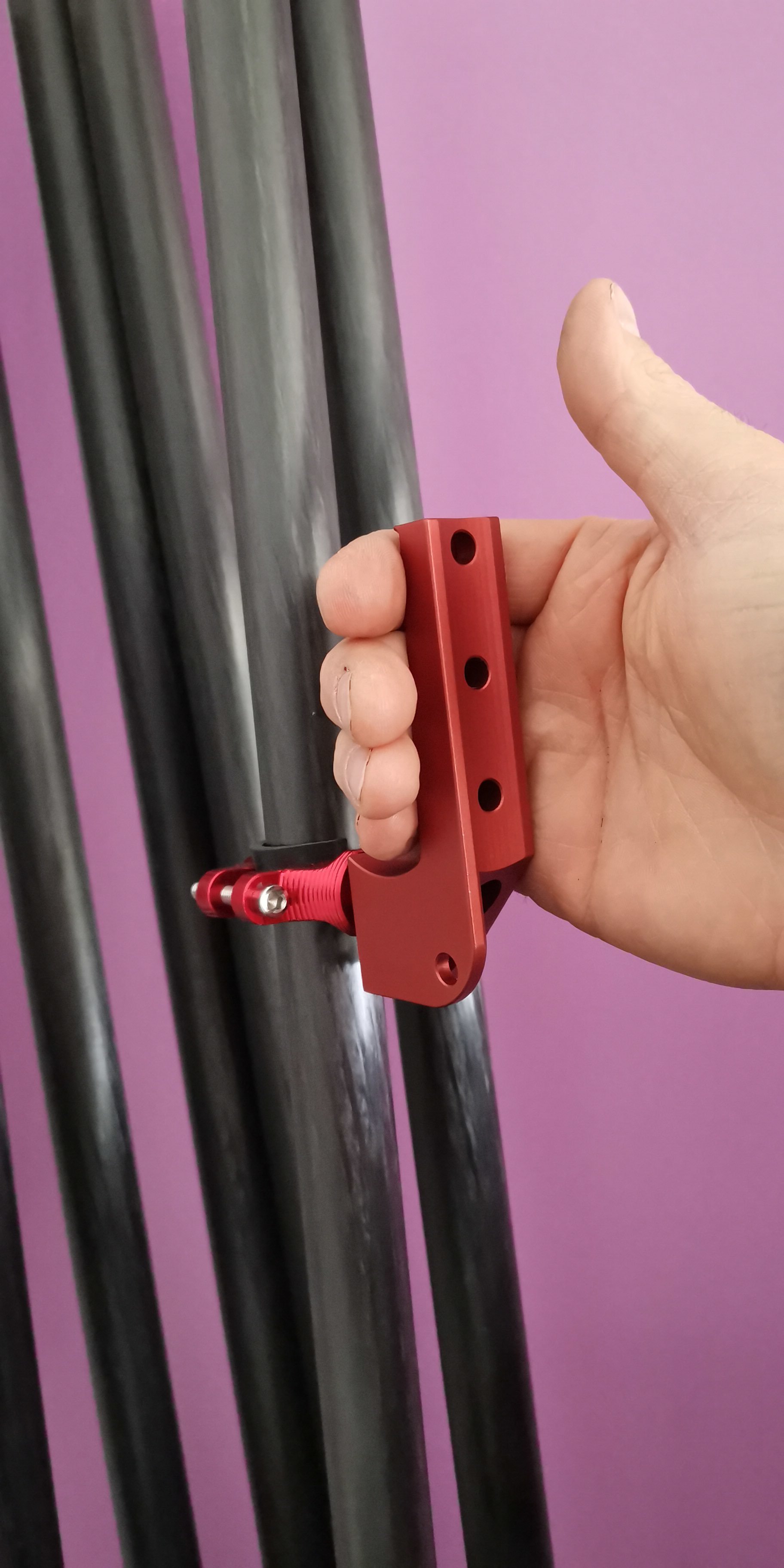

Après utilisation je confirme, c'est vraiment intuitif. Le placement des deux poignées est idéal pour le déplacement du dob à cette hauteur:
J'ai reçu la nouvelle poignée, je m'attendais à plus grand quand même. Disons qu'il manque 2 petit cm pour être à l'aise (la poignée hein :eheh:).
En bref, très très content de cette petite modif.

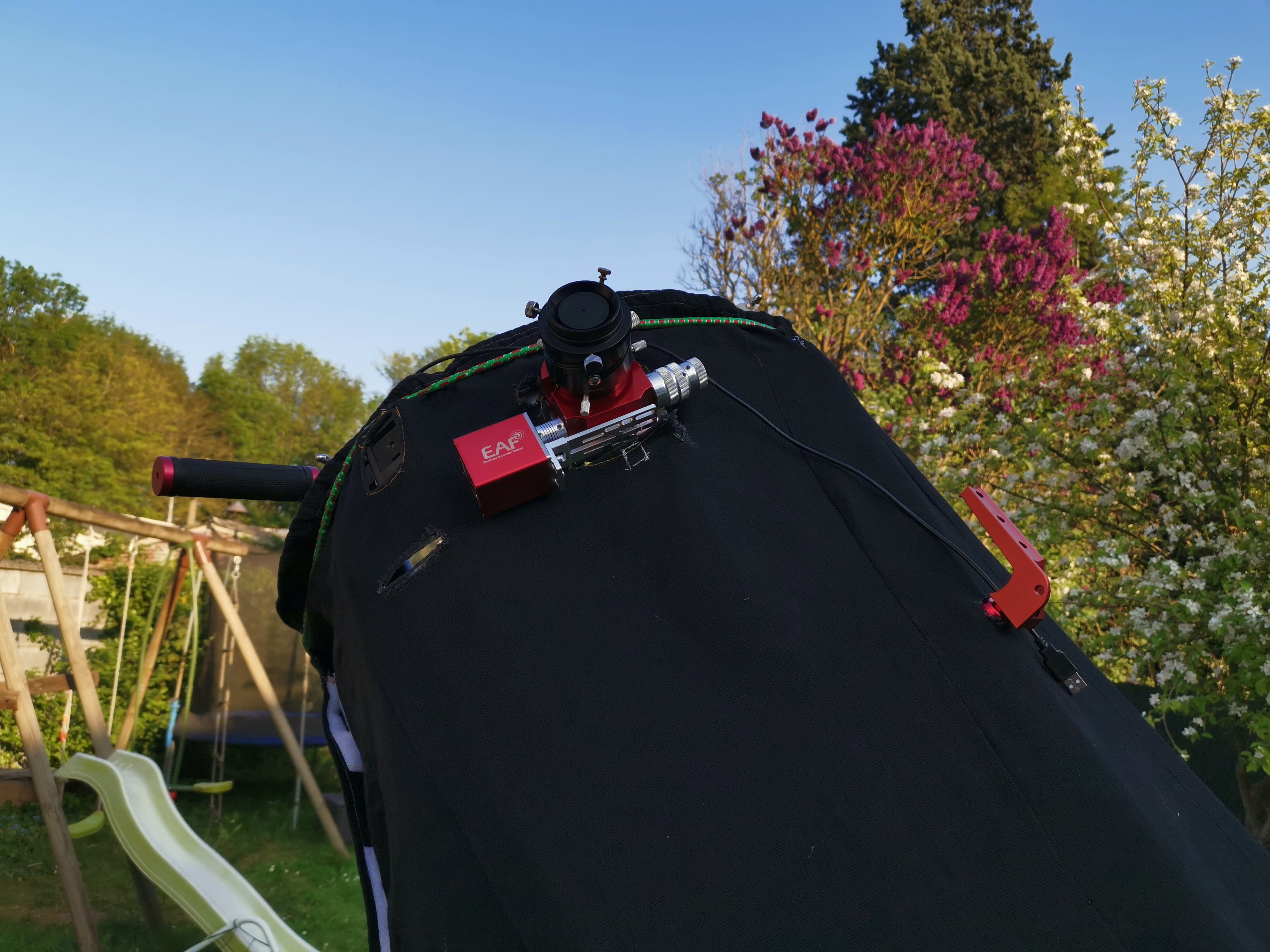

@Subwoof je vois que tu as mis un moteur de MaP ZWO EAF .
avec quoi l'alimentes-tu ? :)
[edit]
comme je songe à mettre le même moteur pour le confort de la MaP sur mon 500,
je pense que j'alimenterai le moteur via le hub qui gère les résistances chauffantes (qui a 2 sorties 12V) :)
Yo!
Batterie celestron basique, et câble usb 5v to 12v.
Et ça marche très bien, ultra confortable et indispensable pour ma part :)

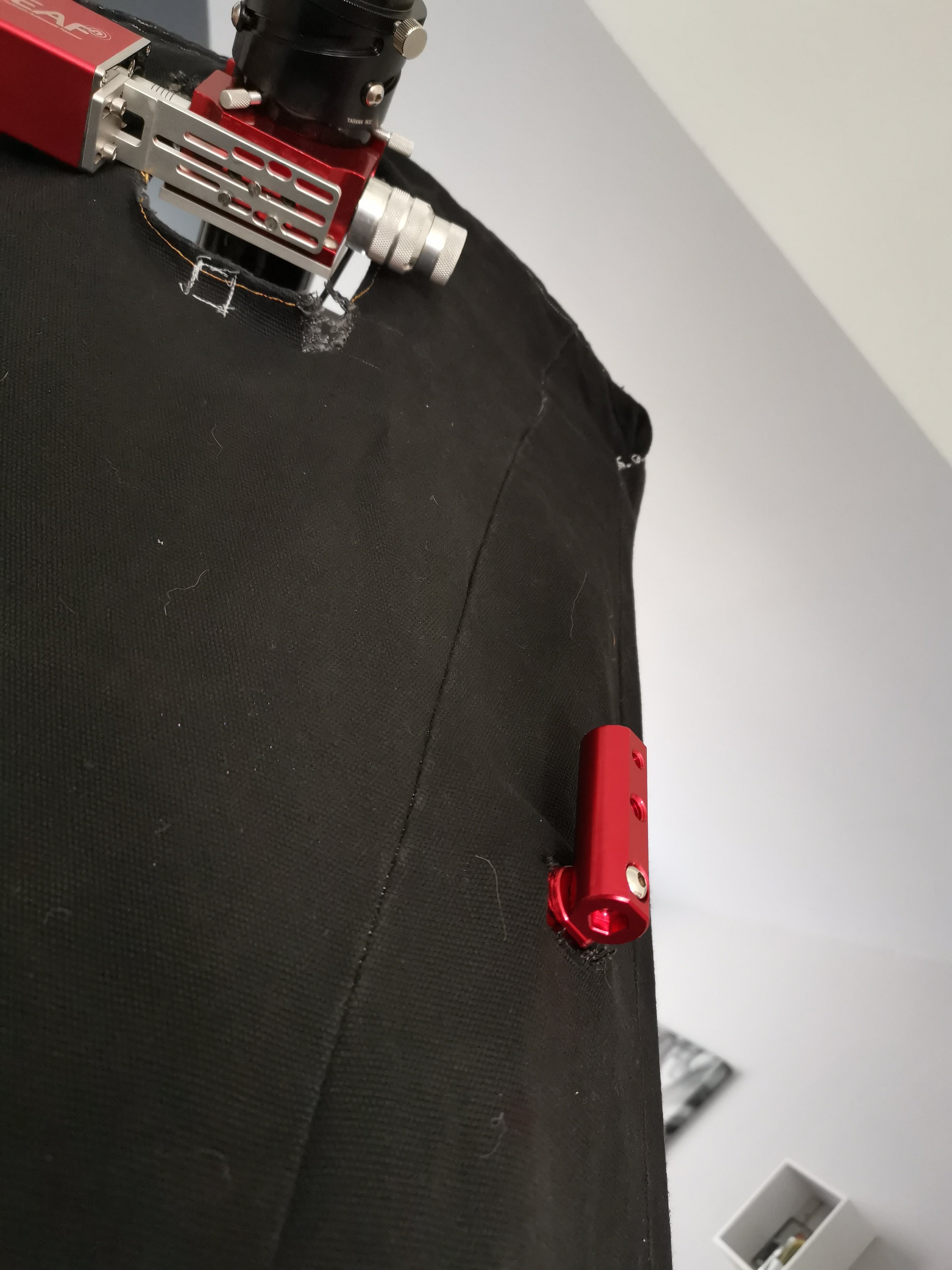

Je pars en vacances cette année avec. Mais comme nous n'avons plus de voiture en break, nous avons du opter pour un coffre de toit.
En jouant à Tetris ça passe, sauf pour la cage du secondaire où le miroir n'est pas en sécurité (simple anneau).
Bah j'ai bricolé un truc, et ça marche très bien ^^
Je ne sais pas pourquoi je n'y ai pas pensé avant. Je stressais toujours en déplaçant cette cage. Là plus de souci de stockage ou de transport ;)

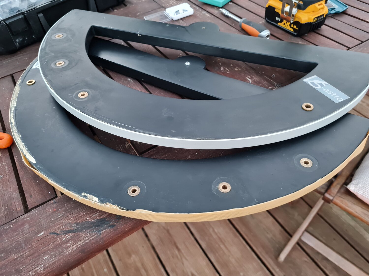

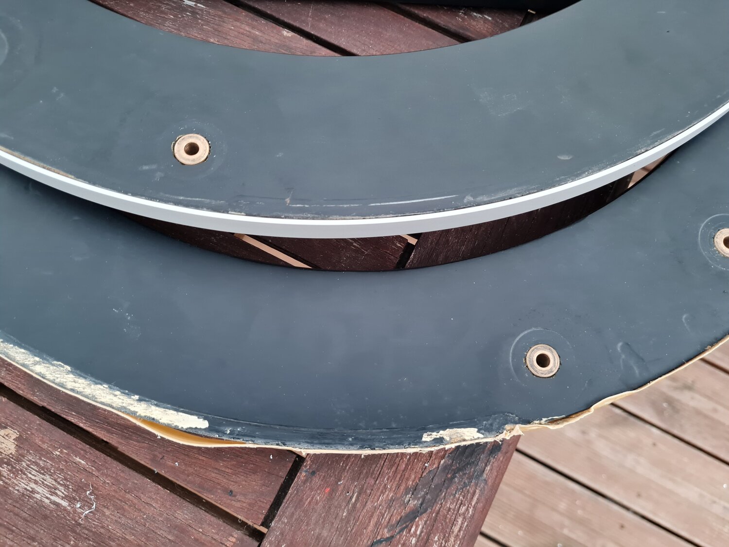

Comme je suis tombé à nouveau amoureux de mon scope, je me suis décidé à lui donner une seconde jeunesse, un petit rafraîchissement.
Les bandes sous les haches montraient des signes de fatigue. Je les ai remplacé par des bandes alu, c'est plus fluide (même si cela ne gênait pas plus que ça avant), c'est plus propre égalament :
J'ai également changé le revêtement du protège miroir. La couleur ne me plaisait pas et commencait a se décoller sur certains endroits. J'ai acheté de la feutrine adhésive, décollé l'ancien revêtement, petit coup léger de ponceuse excentrique, et découpe/ pose du nouveau revêtement.
Même si ce n'est pas parfait, je suis plutôt content du résultat ^^
Prochaine étape une jupe en lycra, parce que celle actuelle n'est pas pratique, puis peut être rajouter une petite plaque sur le côté du frein. Le bois étant légèrement abîmé.

il y a une heure, Subwoof a dit :
Et tu les as fixées avec quelle type de colle?
il y a 49 minutes, macfly51 a dit :
Deux vis de chaque côtés. Le reste tiens par la courbure de l'espace temps de la hache.
