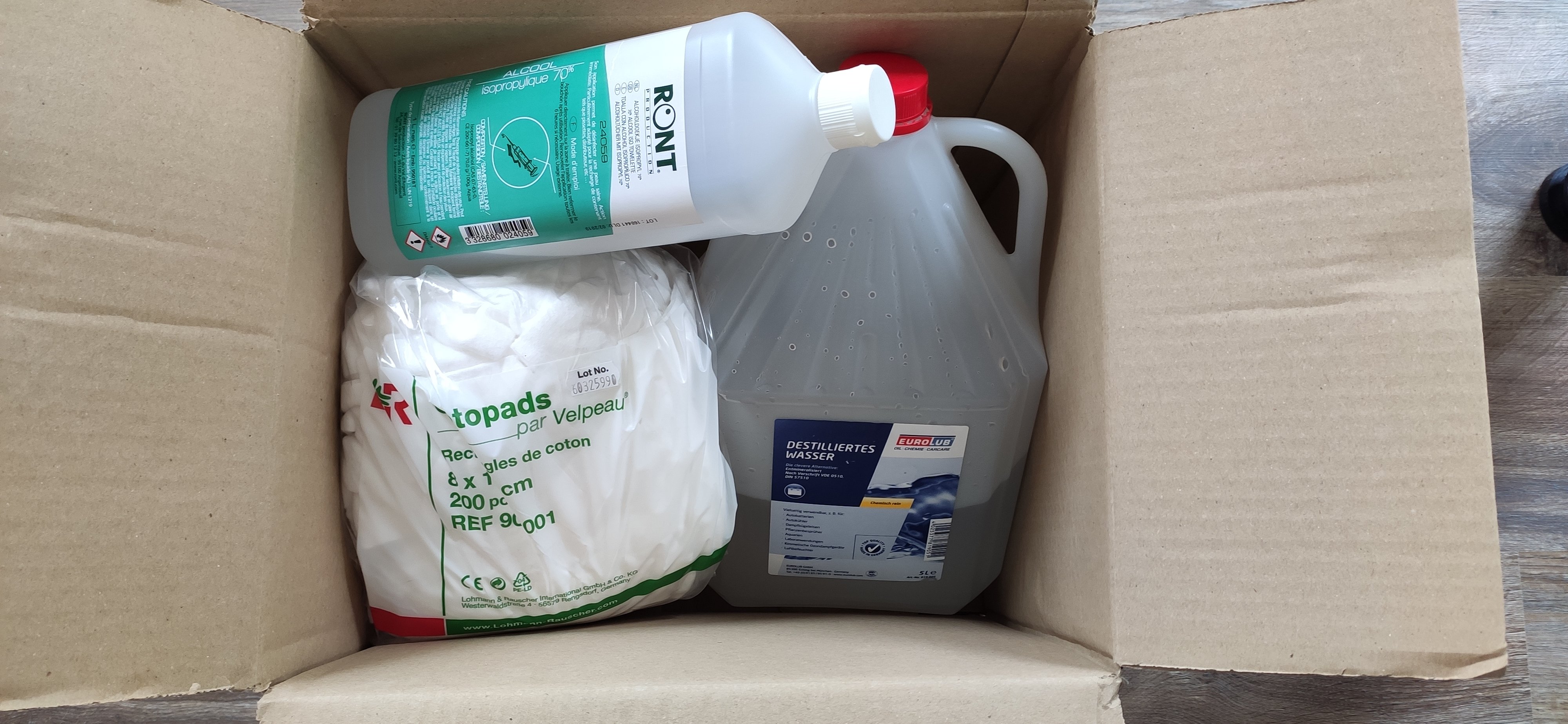

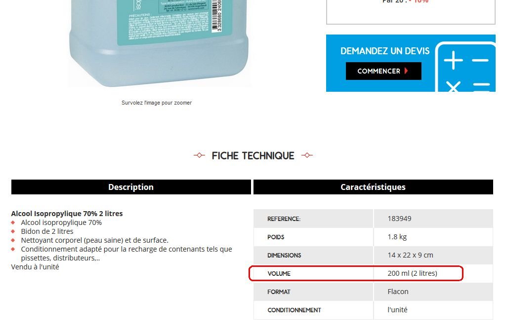

Petit exercice : il me reste de quoi nettoyer un miroir de 200 mm encore une fois et j'avais utilisé un demi litre d'alcool isopropylique à 70% pour le rinçage.
Quel était le volume de la bouteille ?
Vous donnerez la réponse en litre(s), en ml normaux et en ml medisafe.

Le mélange eau distillée + alcool isopropylique c'est pour un rinçage et séchage en évitant les traces. Sincèrement, il était vraiment nickel après.
