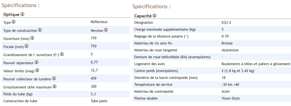

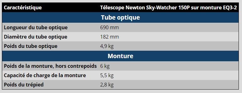

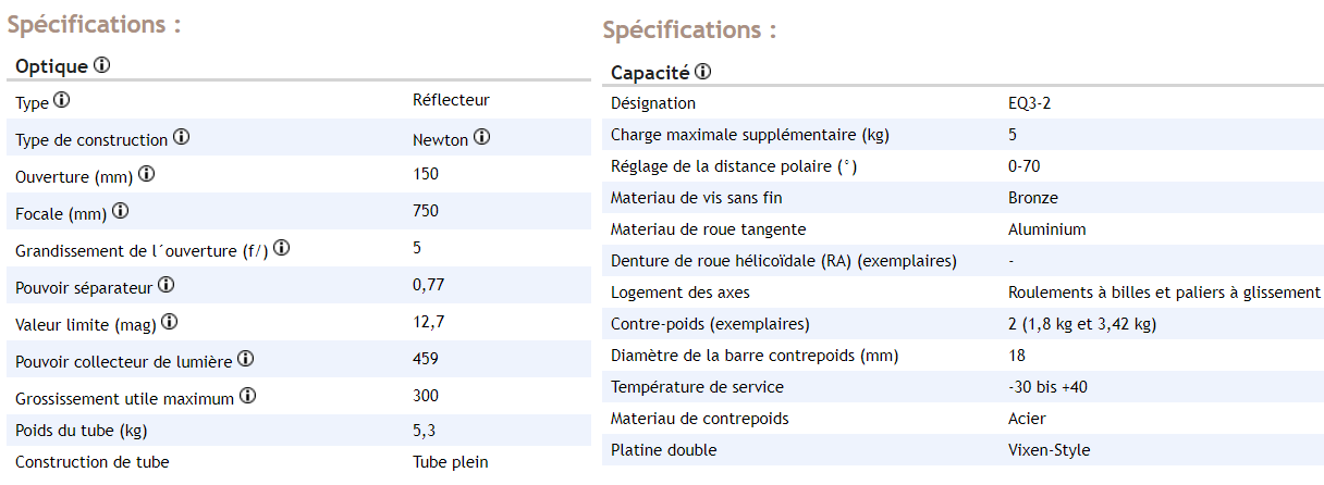

Si tu recherche un 150 mm sur monture équatoriale pour un montant de 500 euros, tout simplement un 150/750.
Un 150/750 est un télescope polyvalent, c'est à dire que tu pourra observer la lune, le planétaire et le ciel profond.
Tu pourra même si le cœur t'en dit de faire de l'astrophoto lunaire et planétaire avec ta monture que tu pourra motoriser.
Pour débuter, c'est le top.
Après, si c'est pour du visuel pur mais que du visuel, un dobson de 200 mm reste un choix judicieux.
Si tu veut du suivi de ta cible, une monture EQ est à privilégier.

La il y a quelque chose que je ne comprends pas... Dans les caractéristique de la monture EQ3-2, la capacité max est de 5kg soit 3.5kg si on veut faire de l'astrophoto (selon la plupart des sites et la vidéo de  :) ) cependant, le skywatcher N 150/750 (par exemple) fait déjà 5.3kg... il dépasse même la capacité de la monture de base sans compté le "plus" pour l'astrophoto.
J'ai peut être simplement mal compris ^^' si vous pouviez l'éclairer la dessus :)

Le tube fait 4,9 kg et la monture peut supporter 5,5 kg donc on est bon.
Si on rajoute une caméra qui fait moins de 100 grammes, c'est bon.
Il ne faut pas mettre par exemple un tube 200 mm , là, c'est pas bon.
Cette configuration de base est bonne pour le visuel et pour la photo planétaire et lunaire en courte poses.
Pour de longue poses en ciel profond, il faut une EQ5.
En fait, le tube doit être de poids inférieur de ce que la monture peut supporter.

Autant pour moi, je ne devais pas avoir les bonnes références Capture.thumb.PNG.7377bc97fd47f797bd2666e1cad657c7.PNG^^'
