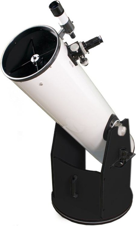

Il y a 9 heures, jgricourt a dit :
Non le GSO deluxe est encore un dobson différent il n'y a pas de ressorts.
C'est évident puisque le GSO Deluxe (en Allemagne), tout comme le Kepler GSO en France, est la version suivante (sans ressort) du précédent GSO que l'on trouve encore en vente chez TS ou Astroshop et qui, lui, est doté d'un système à ressort (d'ailleurs, bien visible sur le descriptif indiqué dans mon précédent message) .
Donc, selon toi, quelles sont les différences entre le GSO Deluxe et le Kepler GSO ?
- GSO Deluxe (T.S) :
- Kepler GSO (la clé des étoiles ) :
Il y a 4 heures, dob250 a dit :
Ce que veux dire c'est que c'est quand même léger pour un tube 250 et que l'économie du fournisseur est quand même minime, un 6x30 est vendu avec une lulu, pour un 250 je dirais que c'est pas très pro. Donc si à terme on le chance pour un 9x50 pour modif rocker je ne vois pas d'économie, sans compter la revente.. Le but du chercheur est d'avoir du champ.
Ben justement, on a moins de champ avec un 9x50 qu'avec un 6x30.
J'en ai croisé au club qui n'aimaient pas trop les 9x50, parce qu'ils avaient plus de mal à s'y retrouver par rapport au PSA. Le chercheur montrait trop d'étoiles.
Après tout, aux jumelles, même si les 10x50 sont censées être les jumelles par défaut pour l'astronomie, un certain nombre leur préfèrent des 8x42.

Il y a 4 heures, Alhajoth a dit :
Euh bizarre non de faire du ciel profond et d'avoir cette réflexion !
Quand tu recherches un objet faible le 9x50 est plus approprié. Comme je le disais dans ce cas un telrad ou un pointeur point rouge suffit. Juste une remarque toutes les marques reconnue et les plus vendue utilisent un 9x50 sur un 250 !

Il y a 9 heures, dob250 a dit :
Le chercheur optique est le plus souvent optionnel et pour cause car cela rajoute un poids important à l'avant difficile à compenser si l'on utiliser des oculaires lourd (souvent le cas pour les très bons en grand champ). Il faut aussi s'assurer que le chercheur optique redresse complètement l'image et pas qu'a moitié sinon je ne vois pas l'intérêt.

Bonjour tous le monde !
Merci à tous pour tous vos conseils !
Je suis allé en boutique pour voir les modèles d'expo et en parler avec le vendeur. Après discussion, je suis parti sur le Bresser.
Première chose qui m'a rassuré : la description sur le site omettait le fait qu'un réducteur était bien fourni avec le tube. Donc pas besoin d'en acheter un (on retrouve l'info sur le site officiel de Bresser : https://www.bresser.de/fr/Astronomie/BRESSER-Messier-10-Telescope-Dobson-254mm.html).
De plus, de ce que m'a dit le vendeur l'axe d'altitude avec ces grandes roues est plus précis que les systèmes classiques.
Il m'a aussi été expliqué que le système d'équilibrage par ressort était moins "réglable" que celui par serrage ou celui par anneau du Bresser.
J'ai bien eu une nouvelle fois l'info que le chercheur 6 x 30 est vraiment de bas de gamme. J'ai pris de suite le telrad, qui m'avait déjà convaincu, avec une platine d'élévation.
Le télescope est en cours d'expédition, je retourne bientôt chez l'Astronome pour le retirer.
J'ai une dernière petite question : vu qu'il n'y a qu'un seul oculaire de 25mm fourni avec, vous me conseillerez quoi pour compléter ?
J'aurai tendance à prendre un oculaire de 10mm.
Bref avec le beau temps qui est revenu, j'ai hâte de commencer mes premières observations ! 🙂

Le 15/05/2020 à 14:57, jgricourt a dit :
Désolé j'ai mal lu ton commentaire précédent :(
L'intérêt c'est d'avoir un chercheur droit avec lequel tu peux pointer avec les deux yeux ouverts
Sur les orion le tube est équilibré avec le chercheur en fait.
Je pense que c'est peut être une question d'habitude et donc je comprends tes commentaires sur le sujet. J'ai essayé un chercheur point rouge, pas convaincu. En ville le chercheur me paraît indispensable.
Il y a 1 heure, rhor a dit :
Tout à fait, c'est le grand point fort de ce modèle
Un point faible dont j'ai entendu parler, par contre, c'est que lorsqu'on équilibre le tube dans les anneaux, il est un poil trop bas et touche le fond du socle quand on pointe au zénith (surtout avec de gros oculaires), raison pour laquelle le fabricant propose des contrepoids (qui ne sont pas donnés). Je serais curieux de savoir si ce défaut existe encore, n'hésite pas à en parler !
En plus du 25 mm, un 10 mm est en effet très utile, je dirais même que c'est le seul accessoire indispensable.
il y a 18 minutes, 'Bruno a dit :
Cela dépend un peu de l'oculaire que tu comptes acheter !
Il y a 3 heures, dob250 a dit :
Ben non pas sur le Orion Skyquest XT10 car j'ai le chercheur 9x50 de la marque) et avec un oculaire grand champ (Ethos, Nagler et d'autres) ca pique du nez mais maintenant j'ai les contrepoids magnétiques et plus de problème mais c'est un surcout non négligeable que tout débutant ne sera pas prêt à dépenser. Comme tu dis c'est aussi une question d'habitude, j'ai débuté sur un dobson de 460mm avec le Rigel et je trouvais que c'est très confortable de voir avec ses 2 yeux dont l'un voit la mire allumée, le chercheur qui lui grossi ne permet plus ça. Après en ville c'est vrai que cela peut aider de collecter plus de lumière mais la ville c'est plutôt adapté au planétaire non ? Et donc pas besoin de chercher quoi que ce soit dans le ciel (les planètes c'est facile à trouver).

il y a 20 minutes, jgricourt a dit :
Il est équilibré en effet pas pour des des oculaires très lourds. Je me sers d'aimants pour aquarium pour rééquilibrer sinon il existe un aimant prion piur l'équilibrage
