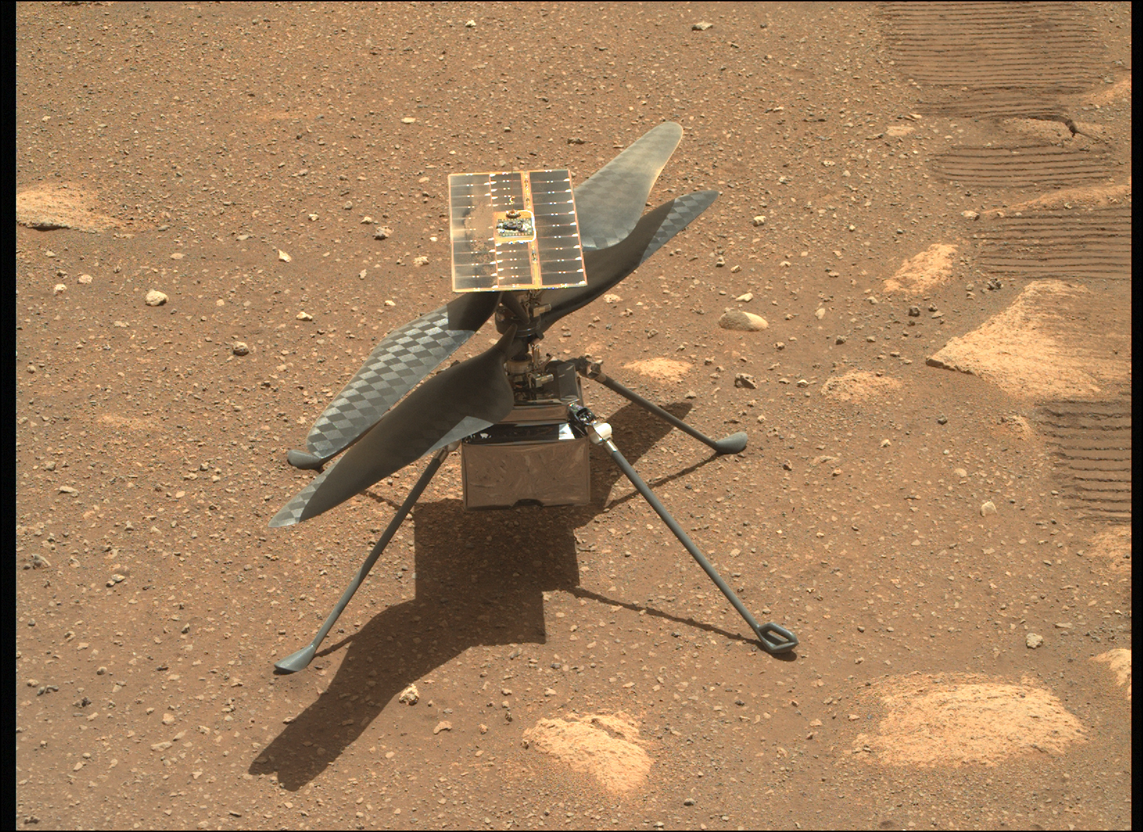

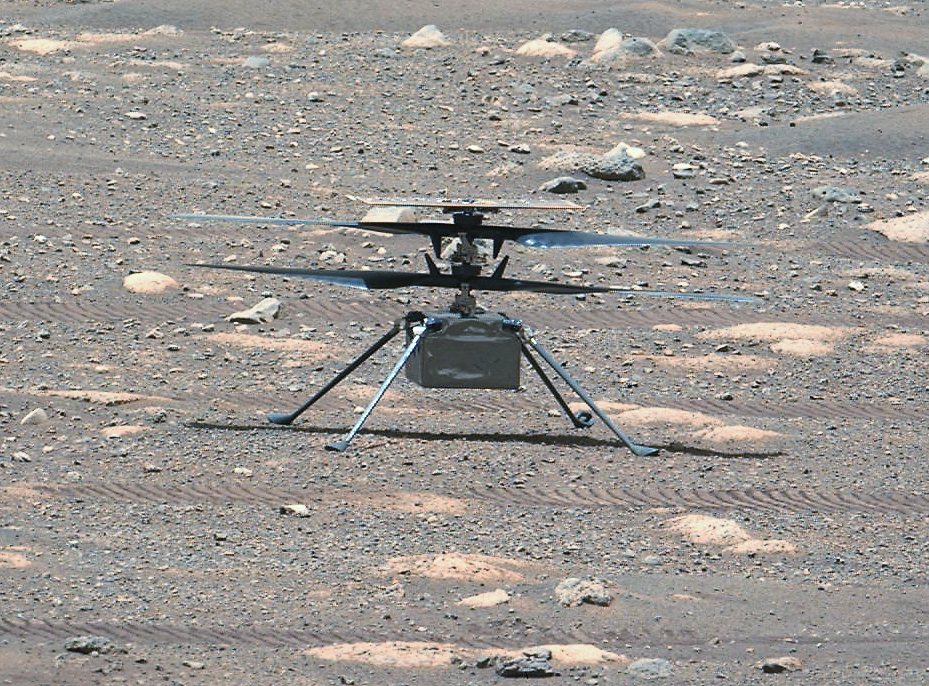

Perseverance fait environ la taille d'une voiture, alors ingenuity doit approximativement faire la taille d'une grosse roue, de plus ses pales sont très grandes et lourdes par rapport à lui, ca doit l'aider à le stabiliser à mon avis.
Depuis quand le carbone est lourd?
Ingenuity pèse 1.8kg batterie comprise
Les dimensions :
13,6x19,5 (cm)
envergure du rotor 121 cm

il y a 27 minutes, ouille21 a dit :
Les dimensions :
13,6x19,5 (cm)
Lourd par rapport à ingenuity
Donne nous le poids de ses pales, je n'ai pas trouvé cette info.
C'est bien la première fois que j'entends que les pales sont plus lourde que "l'engin", avec un centre de gravité si haut, je ne comprends pas comment il peut voler,
Il faudrait que nous en disent un peu plus
Ah d'accord , je suis trompé par les images , puis je possède un drone et du coup ma vision D'ingenuity était erronée , me voilà rassuré 🙂

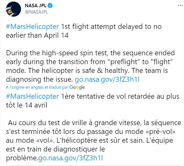

Si j'ai bien suivi les explications données par Jeff Delaune, c'est que lors des opérations visant à faire ourner les pales à un régime de rotation correspondant à ce qui sera demandé pour voler (mais dans des conditions ne permettant pas à l'engin de pouvoir décoller), des sondes (sensors) de différents paramètres ont dépassé le délai imparti pour "répondre". Du coup mise automatique en configuration de sécurité arrêtant l'essai (avec le souci d'économiser les batteries).
Donc à priori un problème de borne supérieure accordée au délai.
Heureusement pas de dégâts, mais il faut reprendre le logiciel, et télécharger ensuite les correctifs apportés.

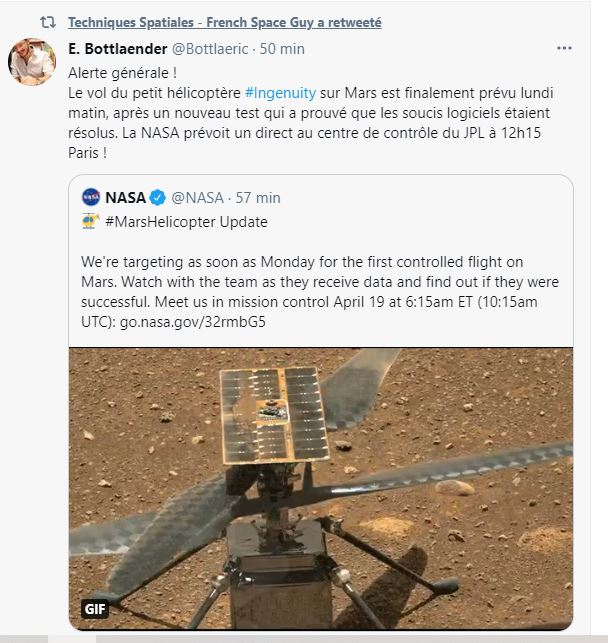

Une nouvelle date est fixée pour Ingenuity : c'est pour lundi prochain !
heures en France : décollage 09h30 ; Direct de la NASA 12h15

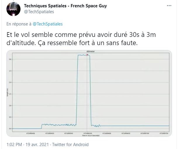

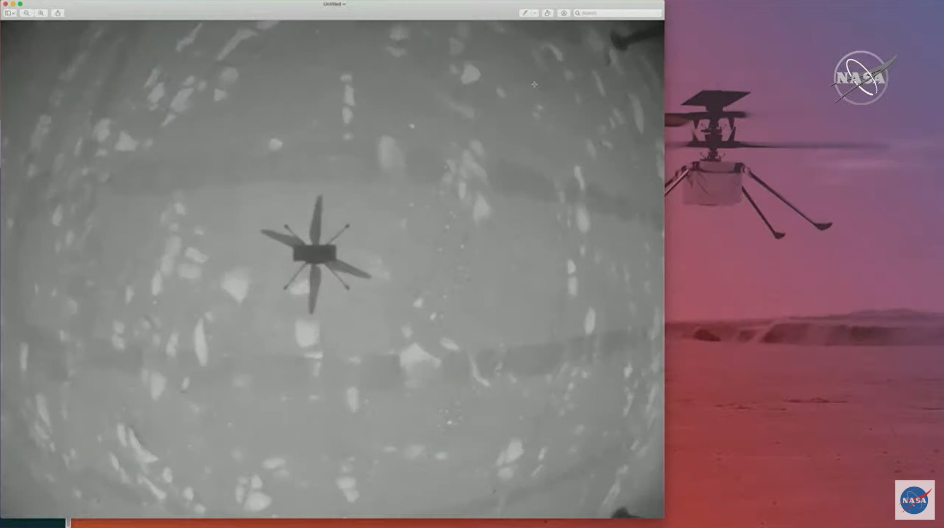

Succès !!  Ginny a photographié son ombre sur le sol martien... 🙃
La vidéo prise par Percy :
Modifié par jackbauer
  • J'aime 4
  • Merci / Quelle qualité! 2
https://www.nasa.gov/press-release/nasa-s-ingenuity-mars-helicopter-succeeds-in-historic-first-flight
Communiqué de la NASA célébrant le succès. Quelques infos :
- la durée totale du vol est de 39,1 secondes
- le site du décollage a reçu officiellement le nom de Wright Brothers Field, en hommage aux constructeurs du 1er avion qui a volé en 1903 (rappelons qu'un petit bout de leur avion était à bord d'Ingenuity)
- Le pilote en chef d’Ingenuity, Håvard Grip, a annoncé que l’Organisation de l’aviation civile internationale (OACI) – l’agence de l’aviation civile des Nations Unies – a remis à la NASA et à la Federal Aviation Administration le " official ICAO designator IGY, call-sign INGENUITY."
- le prochain vol est prévu au plus tôt le 22 avril (jeudi)
Super, c'est vraiment mémorable comme réussite. Je suis étonné que l'on puisse voir l'ombre des pales aussi net, je sais plus à combien de RPM elles tournent, mais le temps d'exposition doit être sacrément court.
