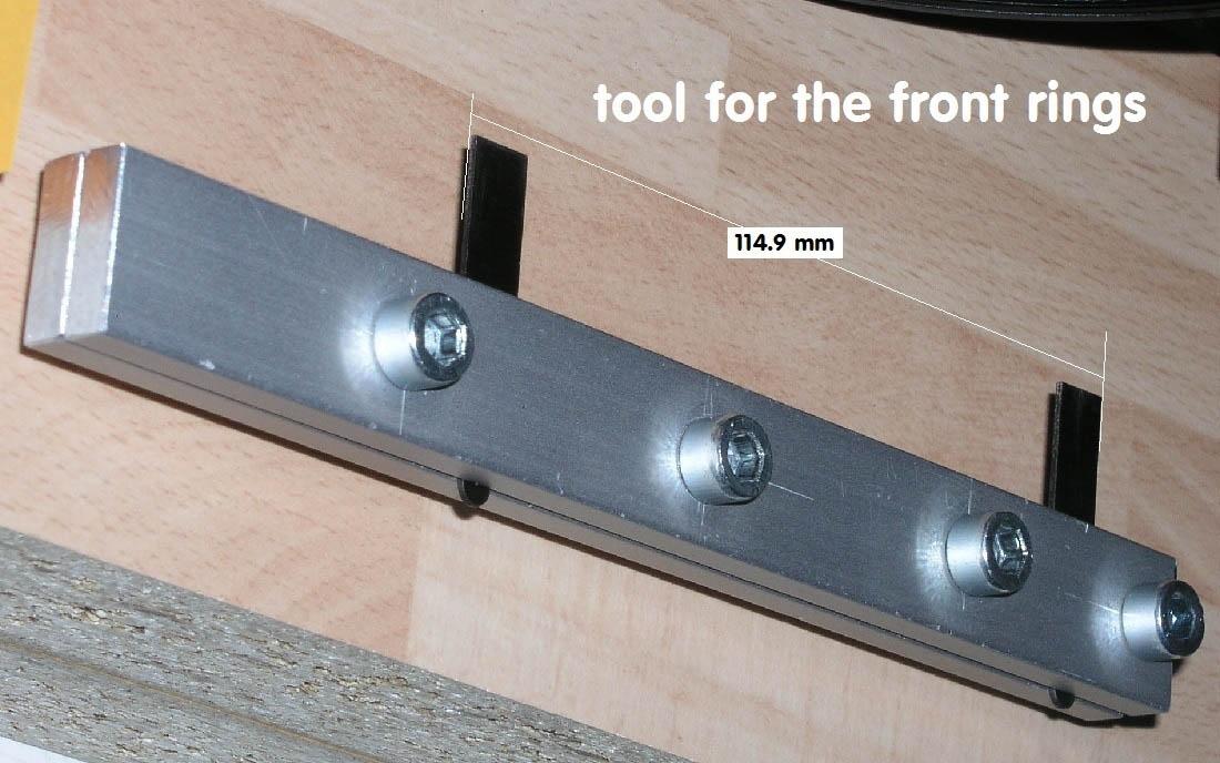

Etape 1 - Construction d'un outil
de ce genre ci dessous pour débloquer et retirer la bague n°1 de retenue et ensuite régler la collimation via les bagues n°2 excentriques d'objectifs  :
2 petites plaques de métal prises en sandwich entre 2 plus grosses plaques bien bien serrées par de grosses visses avec exactement 114,9 mm d’écart entre les 2 petites plaques comme sur la photo. J'ai bien vérifié que les 2 petites plaques ne bougeaient surtout pas.

Etape 3 - Déblocage des bagues de retenue d'objectif  :
(avec un peu d’appréhension :refl:  car opération la plus dangereuse d'après moi mais je dois noter que je n'ai pas beaucoup forcé pour débloquer les bagues)
Une fois l'outil bien calé dans les encoches de la bague, j'ai bien bien mesuré l'intensité de la force mise dans l'opération de déblocage (dans le sens anti-horaire) et la bague s'est débloquée d'un seul coup et c'est à ce moment qu'il faut faire super attention de ne pas "déraper" avec l'outil afin de ne pas aller rayer la lentille.
Une fois la bague débloquée, j'ai pu la faire tourner (dans le sens anti-horaire) à la main sans problème.
