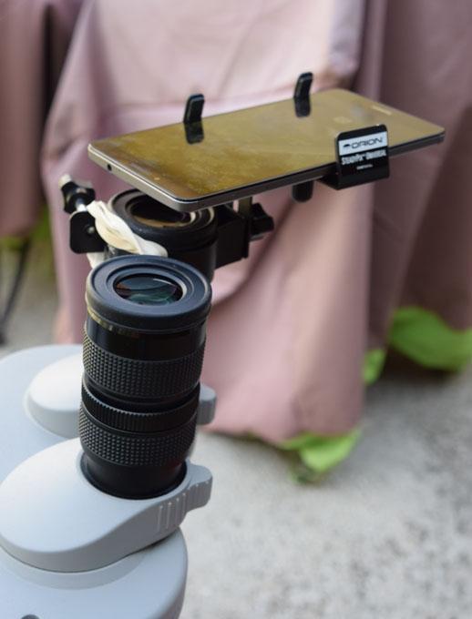

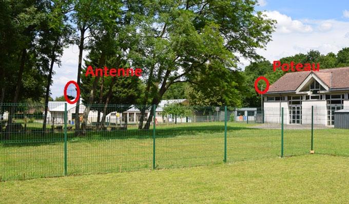

Bonjour chers passionnés,
Voici quelques photos prises de jour et directement sur l'un des oculaires de 18 mm fournis avec la jumelle au moyen d'un smartphone Huawei mate 7 :
Je n'ai pas corrigé de quelque manière que ce soit le rendu des photos, aussi bien au niveau des couleurs, du contraste ou encore de la netteté (ex : filtre de renforcement dans Photoshop).
Le ressenti du rendu des couleurs, du contraste ou de tout autres sensations éprouvées lors des observations est difficilement retranscrit* par des photos
(surtout en vision bino et encore plus avec une jumelle de ce type pour l'effet de relief/3D).
La sensation du grandissement de 30x (550 / 18 = 30.5) n'est également pas correctement représenté* par les photos.
Toutefois, je pense qu'elles donnent une bonne idée du rendu de la netteté/résolution.
(Afin de mieux apprécier la netteté perçue dans l'instrument, je vous conseille de visualiser les images HD à 2 pixels de l'image égale 1 pixel de l'écran afin d'effectuer un échantillonnage de l'image à 50%)
*En effet, rien ne vaut une observation effectuée soi-même car, comme vous le savez, la perception d'une image ou le ressenti lors d'une observation sont grandement subjectifs.
(je vais me permettre de sortir ma science du point de vu d'un ancien photograveur/imprimeur ;) : https://franckdupre.pagesperso-orange.fr/site_perso/accueil/accueil_site_perso_coul.htm )

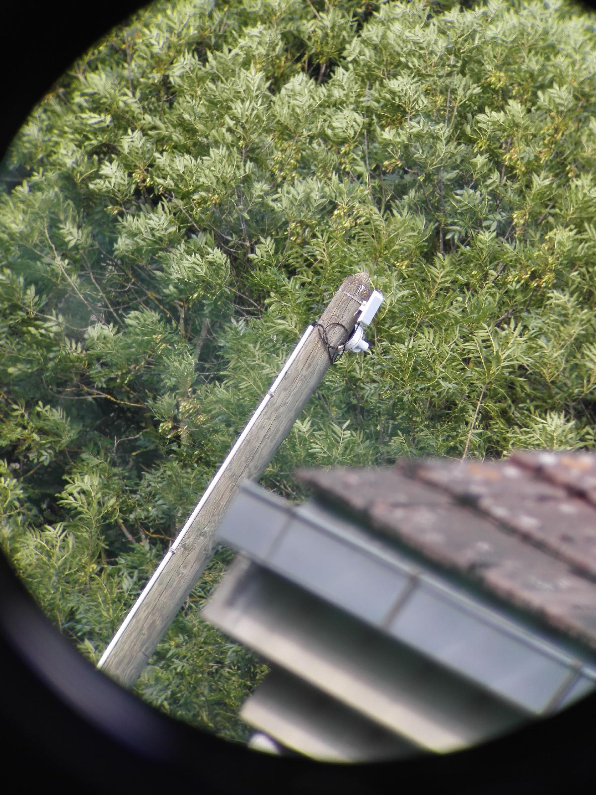

La distance des 2 premiers objets est environ de 150 mètres :
Poteau (les zones floues sont dues au grillage entre la jumelle et le poteau - dsl) :
HD : https://www.webastro.net/pages/constellia/image_pleine.php?photo=91809

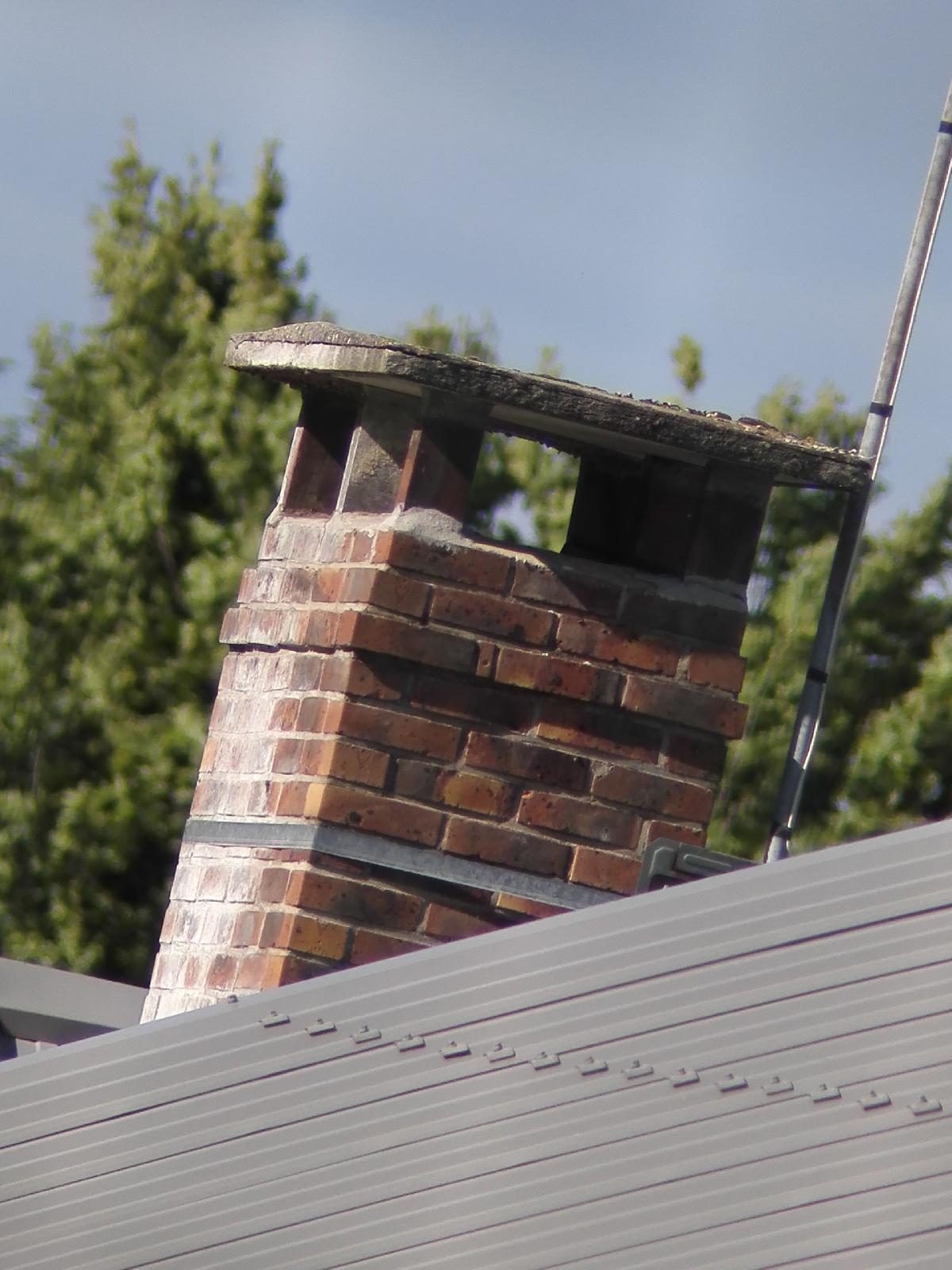

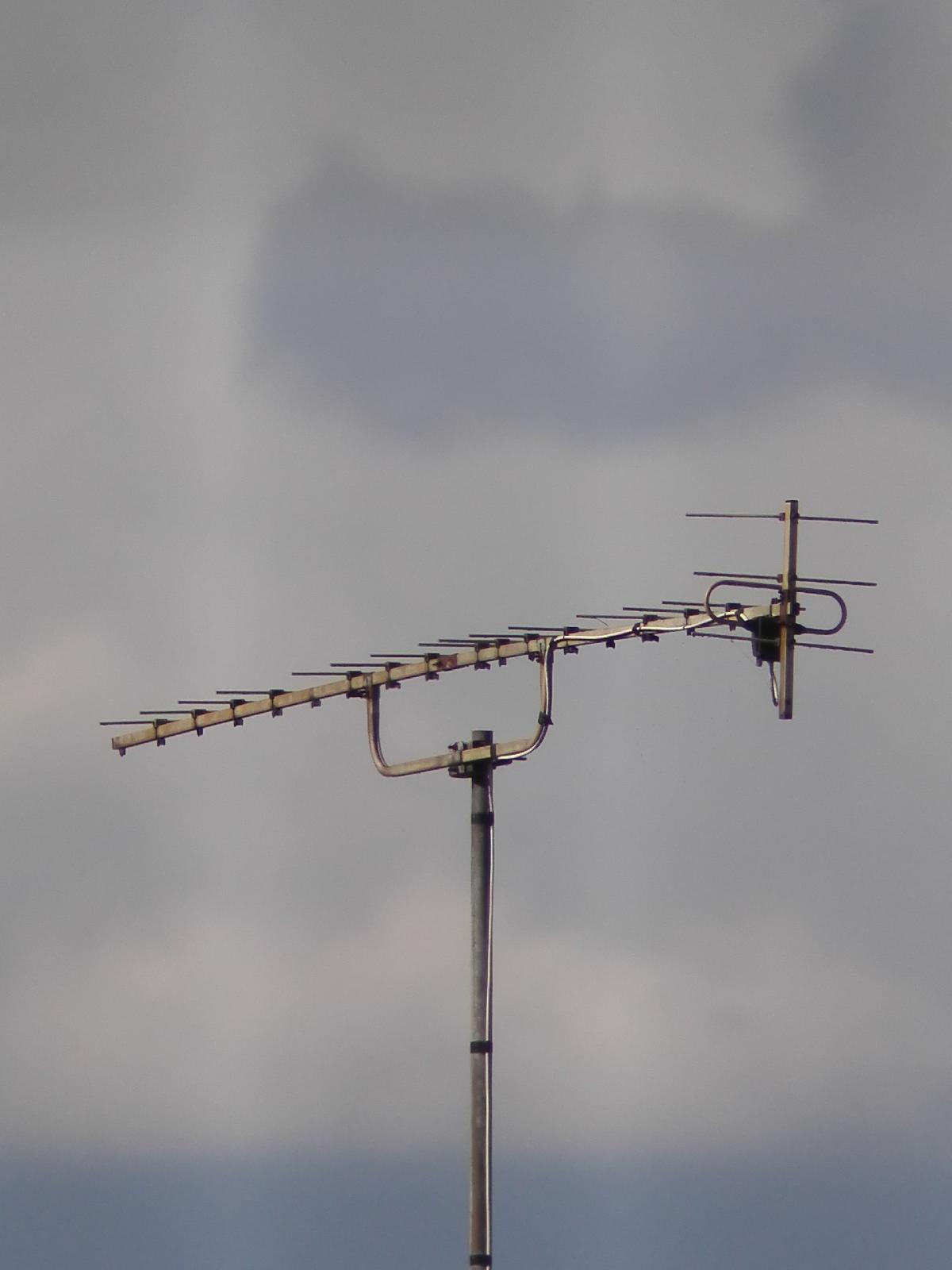

Antenne :
HD : https://www.webastro.net/pages/constellia/image_pleine.php?photo=91804
Cheminée sur laquelle est attachée l'antenne :
HD : https://www.webastro.net/pages/constellia/image_pleine.php?photo=91806

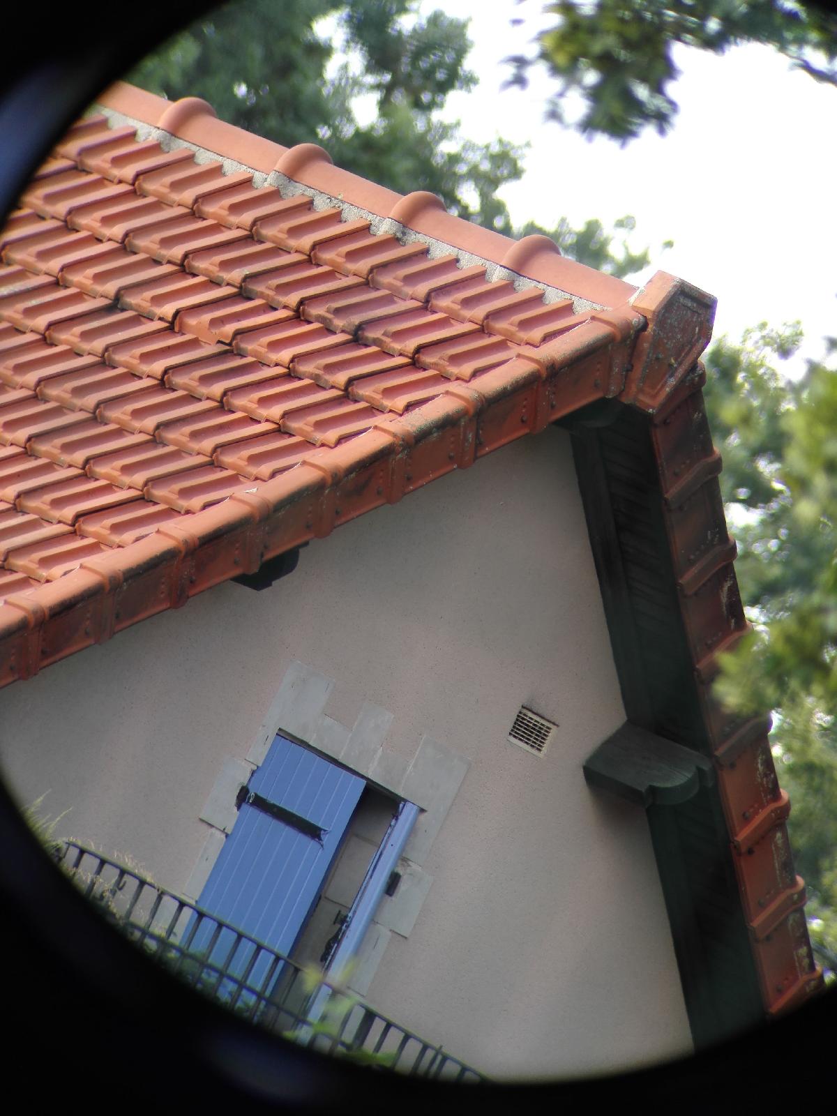

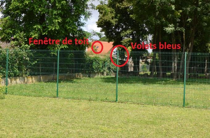

La distance des 2 objets suivants est d'environ 100 mètres :
Volets bleus (les bandes plus sombres sont dues à une aberration du capteur CMOS du téléphone et n'étaient pas présentes lors de l'observation - dsl) :
HD : https://www.webastro.net/pages/constellia/image_pleine.php?photo=91808
Fenêtre de toit appartenant à la maison ci-dessus :
HD : https://www.webastro.net/pages/constellia/image_pleine.php?photo=91807
Pour finir, les traditionnelles branches d'arbre sur fond de ciel (arbre à une distance de 100 m environ) :
HD : https://www.webastro.net/pages/constellia/image_pleine.php?photo=91805

Il y a 2 heures, ELVASY a dit :
Salut fdudu,
une photo prise au travers d'un LVW 22 avec les APM 82 ED
Le poteau se trouve à une distance d'environ 300m
Salut ELVASY,
Belle image !!!
Bravo :) Les 82 ED ont une excellente presse en effet.
Pas trop de décalage d'image entre les 2 fûts à fort grandissement ?
