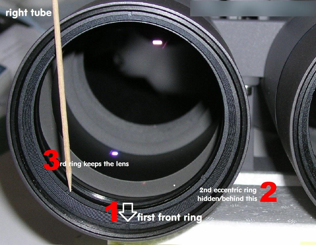

Ce que je peux ajouter :
- il faut un outil pour dévisser les bagues de retenue, et pour faire tourner ensuite les barillets des objectifs. Le plus simple est de découper une plaque métallique rectangulaire, qui va s'insérer pile dans les deux encoches. De mémoire sur les miennes c'est 114 mm de largeur, mais c'est à vérifier.
- Une fois les bagues de maintien enlevées, plus rien ne retient les objectifs, donc il ne faut surtout pas pointer les jumelles vers le bas, sinon ils peuvent tomber au sol ! C'est précisé dans le document, mais je préfère le répéter ;)
- Il est bon de placer des repères sur les bagues excentriques et sur la monture, de façon à savoir de combien on a tourné, et pouvoir revenir au point de départ si on est perdu.
- il faut procéder avec méthode et sans se presser, mais il n'y a rien de compliqué.

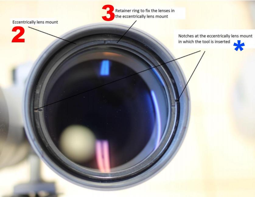

Bonjour chers passionnés,
Voici en résumé ce que j'ai compris sur la méthode de collimation via les objectifs excentriques des jumelles TS (ou APM).
Je veux bien que les experts me conseil et me confirme si j'ai bien compris avant de faire la collimation en espérant ne pas me planter ...  mais en suivant le conseil de Wargentin, ça devrait le faire :)

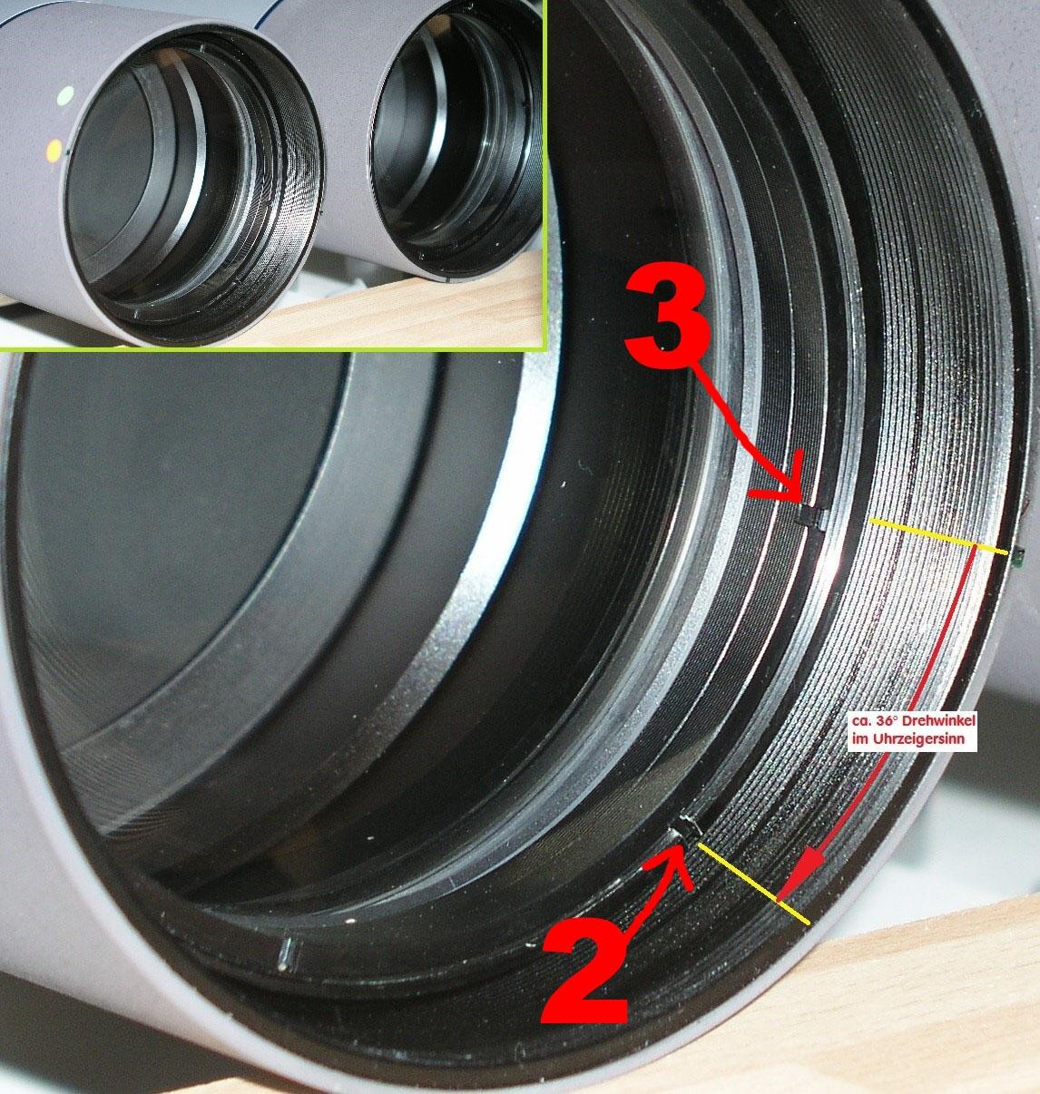

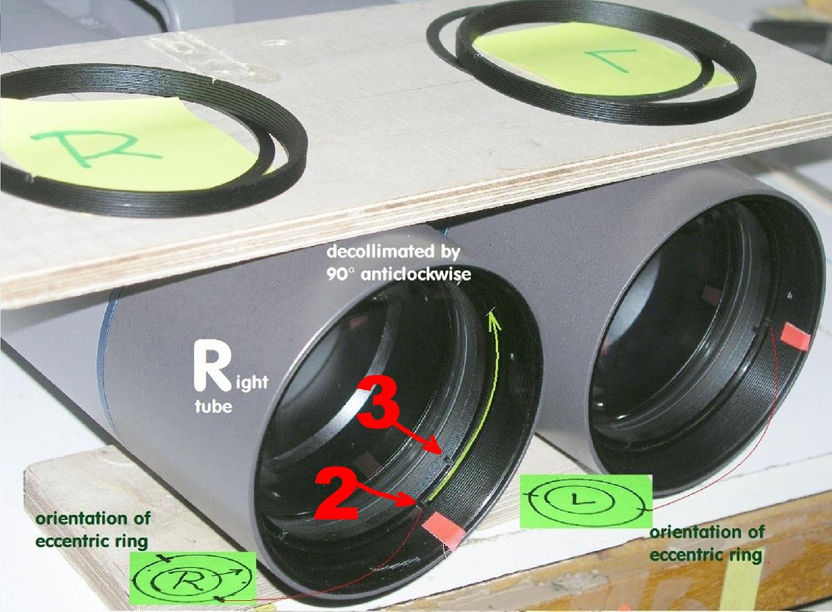

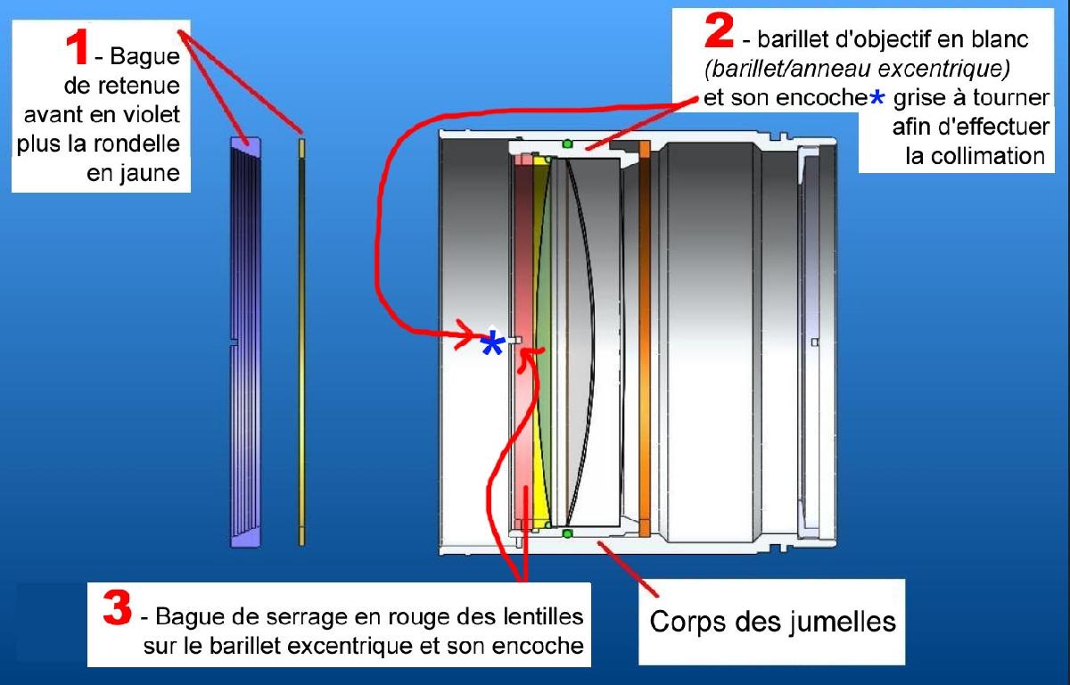

L'objectif excentrique avec ses composants :
figure1 :
figure2 :
figure3 :
figure4 :
(On voit bien "l'excentricité" du barillet n° 2 sur cette vue)
figure5 :
Etape 1 :
APRES AVOIR MINUTIEUSEMENT REPÉRÉ LES POSITIONS INITIALES DE CHACUN DES COMPOSANTS, On dévisse dans le sens contraire des aiguilles d'une montre la bague n°1 de retenue du barillet excentrique (voir les bagues une fois retirées avec leurs rondelles respectives en haut de la figure 3)
!!! Comme dit Wargentin, une fois les bagues n°1 de retenue du barillet excentrique enlevées, attention à ce que les jumelles soient bien dirigées vers le haut et pas vers le bas pour que les barillets ne tombent pas !
??? Questions :
- Doit-on s’attendre à une forte résistance lors du dévissage de la bague  n°1 ?
- Selon vous, est'il possible de retirer les barillets (pour par exemple retirer une poussière coté intérieur) et les remettre ensuite exactement comme ils étaient ?

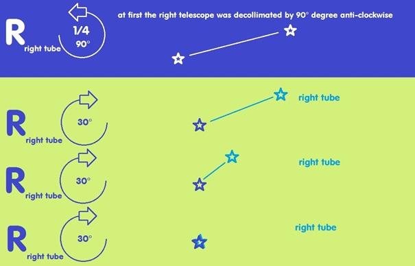

Etape 2 :
On tourne le barillet/anneau excentrique n° 2  dans le sens des aiguilles d'une montre ou dans le sens contraire suivant le réglage à effectuer :
(exemple donné à la fin du lien : http://r2.astro-foren.com/index.php/de/10-beitraege/02-ed-optiken-halb-apos-und-frauenhofer-systeme/677-b045-02-how-to-collimate-a-apm-100-bino)
??? Questions :
- Doit-on s’attendre à une résistance lors des rotations du barillet excentrique n°2 ?
- On effectue le réglage objectif par objectif ?
C'est cette étape qui me semble la plus délicate.
Etape 3 :
On revisse dans le sens des aiguilles d'une montre la bague n°1 (sans oublier de mettre la rondelle entre le barillet et la bague) de retenue du barillet excentrique sans "forcer" sur le vissage à la fin.
??? Questions :
- Doit-on s’attendre à ce que le barillet excentrique n°2  tourne aussi à la fin du vissage ?
Chers passionnés, merci d'avance pour vos retours d'expérience :):):)
En tous les cas, je vous ferais un retour une fois la collimation effectuée de mon coté ..... et si des fois ça se passe mal et que je "foire" complètement, il y auras toujours la possibilité d'envoyer les jumelles chez un spécialiste.
Bon ciel à tous
Franck
Modifié par fdudu

Collimatez les jumelles en tournant la monture d'objectif excentrique :
(Une étoile très appropriée pour effectuer la collimation dans le ciel nocturne est Polaris)
Insérez l'outil dans les deux encoches de l’objectif excentrique et tournez légèrement l'outil (dans le sens horaire ou antihoraire) jusqu'à ce que le support d'objectif soit desserré.
Parce que les montures d'objectif peuvent sortir maintenant, veuillez ne pas abaisser les jumelles.
La collimation porte sur les deux tubes. Les supports de lentilles excentriques peuvent être tournés avec l'outil de collimation par incréments d'environ 5 ° dans le sens horaire ou antihoraire.
Après chaque rotation, la collimation est à vérifier à l'étoile.
Parce que l'excentriquement de la monture de l'objectif peut être légèrement desserrée par la rotation, veuillez appuyer sur la monture après chaque rotation (-> en appuyant très légèrement sur l'outil de collimation).
Emplacement idéal de l’étoile cible au cours de la collimation :
Les étoiles focalisées dans les deux tubes devraient idéalement être exactement côte à côte horizontalement. La distance de l'étoile les unes aux autres devrait être aussi faible que possible. L'étoile du tube gauche doit se tenir sur le côté gauche et l'étoile du tube droit sur le côté droit.
Principe de collimation avec monture de lentille excentrique :
lors de la rotation des montures de lentille excentrique, les étoiles des deux tubes décrivent des cercles. Ces deux cercles focaux se rencontrent idéalement en un point (figure 9, image 1), qui représente alors l'état de collimation optimal.
En raison des tolérances de fabrication des jumelles et des oculaires, cette condition n’est presque jamais atteinte.
Par conséquent, les tubes et les montures d'objectif sont fabriqués de sorte que les cercles de mise au point se chevauchent et se croisent ainsi en deux points (figure 9, image 2).
La tâche lors de la collimation est donc de trouver un de ces deux points.
Je le fais en découvrant comment les deux cercles de mise au point sont chacun (Figure 9 Figure 2-5) puis en ajustant sélectivement l'un des les deux points par des rotations successives des montures d’objectifs excentriques.
Plus le grossissement est élevé pendant la collimation, meilleure est la collimation.
Je commence par un grossissement petit à moyen (30-50x) puis une fois la collimation trouvée à ses grossissements, je passe au grossissement maximum pour terminer la collimation.
Pour savoir comment les deux cercles de mise au point sont l'un par rapport à l'autre,
tournez une monture d'objectif dans le sens horaire et vérifier ensuite à quoi ressemble la position de l'étoile qui a changé par rapport à l’autre.
Ensuite,  tournez la même monture d'objectif dans le sens inverse des aiguilles d'une montre, puis vérifier ensuite de nouveau à quoi ressemble la position de l'étoile qui a changé par rapport à l’autre.
Ensuite, vous remettez la monture d’objectif dans sa position initiale.
Faite la même chose avec l'autre monture d'objectif.
Basé sur les 6 positions d'étoiles (1ère position initiale - 2ème position repérée en tournant dans le sens horaire - 3ème position repérée en tournant dans le sens antihoraire et ce sur chaque objectif donc 6 positions) dans les deux sens et avec la connaissance des cercles que décrivent les étoiles, on peut déterminer le bon sens de rotation et l'angle de rotation correct pour chaque monture d'objectif et ainsi trouver une intersection rapidement.
Individuellement, il peut être plus facile pour l'observateur, pendant la collimation, de défocaliser légèrement l'étoile d'un tube puis positionner l'étoile focalisée de l’autre tube au centre de l'étoile défocalisée.
Pour moi cette méthode est imprécise à des grossissements plus élevés. Aux faibles grossissements, cette méthode peut simplifier la collimation.
Je préfère dans les grossissements plus élevés regarder les deux étoiles focalisées à une certaine distance des oculaires, pour empêcher la fusion des étoiles à travers le cerveau et ainsi pouvoir évaluer avec précision la position des étoiles.

Une fois la collimation terminée,
réinsérez les bagues en acier (figure 7) dans les deux tubes (-> sur la monture de lentille excentrique) et vissez les bagues de retenue à la main dans le sens des aiguilles d'une montre jusqu'à ce qu'elles s'arrêtent. L'outil de collimation est inséré dans les deux encoches de la bague de retenue (Figure 3) et serrez modérément la bague de retenue dans le sens horaire.
Un serrage excessif de la bague de retenue des montures d’objectif peut provoquer des tensions dans l'optique, qui sont visibles à fort grossissement. Si une telle tension est visible pendant l’observant, veuillez desserrer légèrement la bague de retenue.
Encore une fois : veuillez faire le travail avec prudence !

Le ‎16‎/‎07‎/‎2020 à 11:59, fdudu a dit :
Sur mes jumelles, cette bague de retenue était serrée à bloc ! J'ai dû forcer sérieusement pour la débloquer. Mais j'ignore ce qu'il en est sur les tiennes, d'autant que Pierro-Astro est intervenu. Tout dépend du serrage à ce moment-là.
Je te le déconseille. Tu possèdes un modèle récent, rempli à l'azote, justement pour éviter toute présence d'humidité à l'intérieur des jumelles, et donc la formation de moisissure ou d'un voile diffus sur les surfaces optiques. Il vaut mieux préserver ce remplissage à l'azote, plutôt que d'enlever d'éventuelles poussières tout à fait inoffensives.
Une certaine résistance, due au joint torique qui assure l'étanchéité, mais ce n'est pas très dur. La rotation se fait facilement.
Oui, d'abord un objectif, puis l'autre, puis on peaufine si besoin le premier, puis on revient sur le deuxième, et ainsi de suite, avec bien sûr une vérification de la collimation après chaque retouche.
En principe non, puisqu'il y a une rondelle. ;)

Voici ma traduction/ adaptation de ce passage :
Alternativement, il y a aussi la possibilité de faire la collimation avec la méthode "essai et erreur". Notamment lorsque les deux étoiles sont déjà très proches, l'ajustement peut être effectué très rapidement avec cette méthode. Pour faire cela, tournez légèrement une monture d'objectif et regardez si les étoiles sont maintenant plus proches l'une de l'autre et du bon côté [bien orientées ?]. Si c'est le cas, tournez dans cette direction jusqu'à l'écartement minimum. Sinon, tournez la même monture d'objectif dans l'autre sens. Ensuite, faites de même avec l'autre monture d'objectif excentrique.
Mon conseil est quand-même de prendre note de ce que tu fais et de ce que tu observes à chaque étape.
Par exemple, tu tournes l'objectif droit de 1 cm au bord dans le sens des aiguilles d'une montre, et tu observes comment l'étoile côté droit s'est déplacée, en dessinant une petite flèche. Tu remets l'objectif droit à sa position initiale.
Tu refais la même chose avec l'objectif gauche, et tu notes le déplacement de l'étoile à gauche avec une autre flèche. En regardant ces deux flèches, tu vois tout de suite dans quelle direction et de quel angle tu dois tourner chaque objectif pour que les deux étoiles se rejoignent.
Ne tourne pas d'un quart de tour, comme indiqué dans les liens que tu as mis. Vu que tes jumelles ont déjà été collimatées, tu n'auras que de petites retouches à faire.
