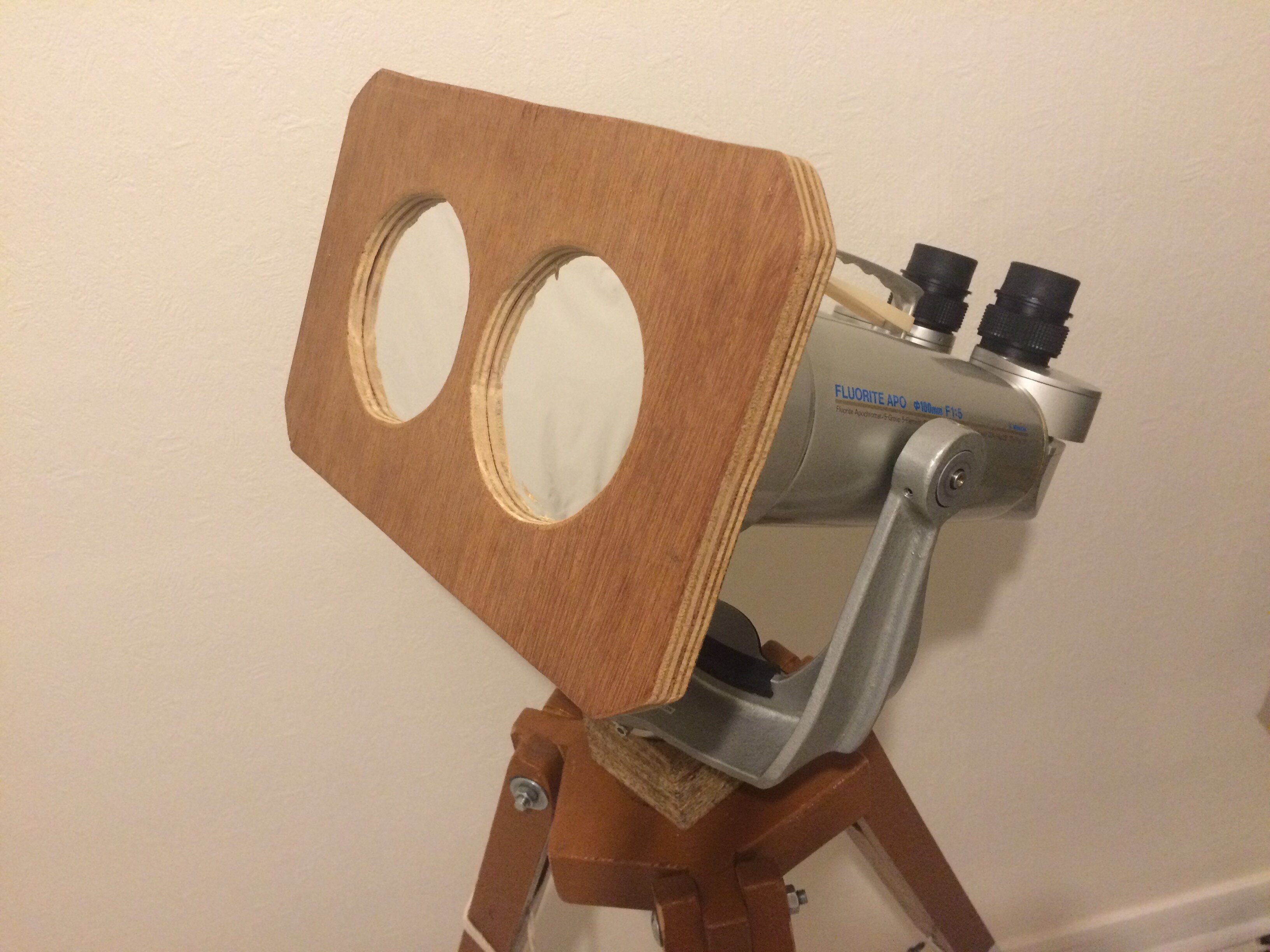

Bonsoir , jumelle D 100 visé 90 apo fluo observer soleil avec filtre blanc et jaune c est 👍👍👍 magnifique il ne manque que les protubérance. … fdudu, un jour j ai dit à ma femme que je préfère les jumelles que toi ,, houlla houlla 😂😂😂😂😂😂😂😂😂😂😂😂😂😂😂😂😂
il y a 59 minutes, miauchi a dit :
Nickel ton systeme !
Et bien sûr, concernant nos femmes, nous les aimons tres fort  😍   mais cest nous qui tiens la cullote ! 😅😅😅😅 Qui a dit mon oeil ? ;)

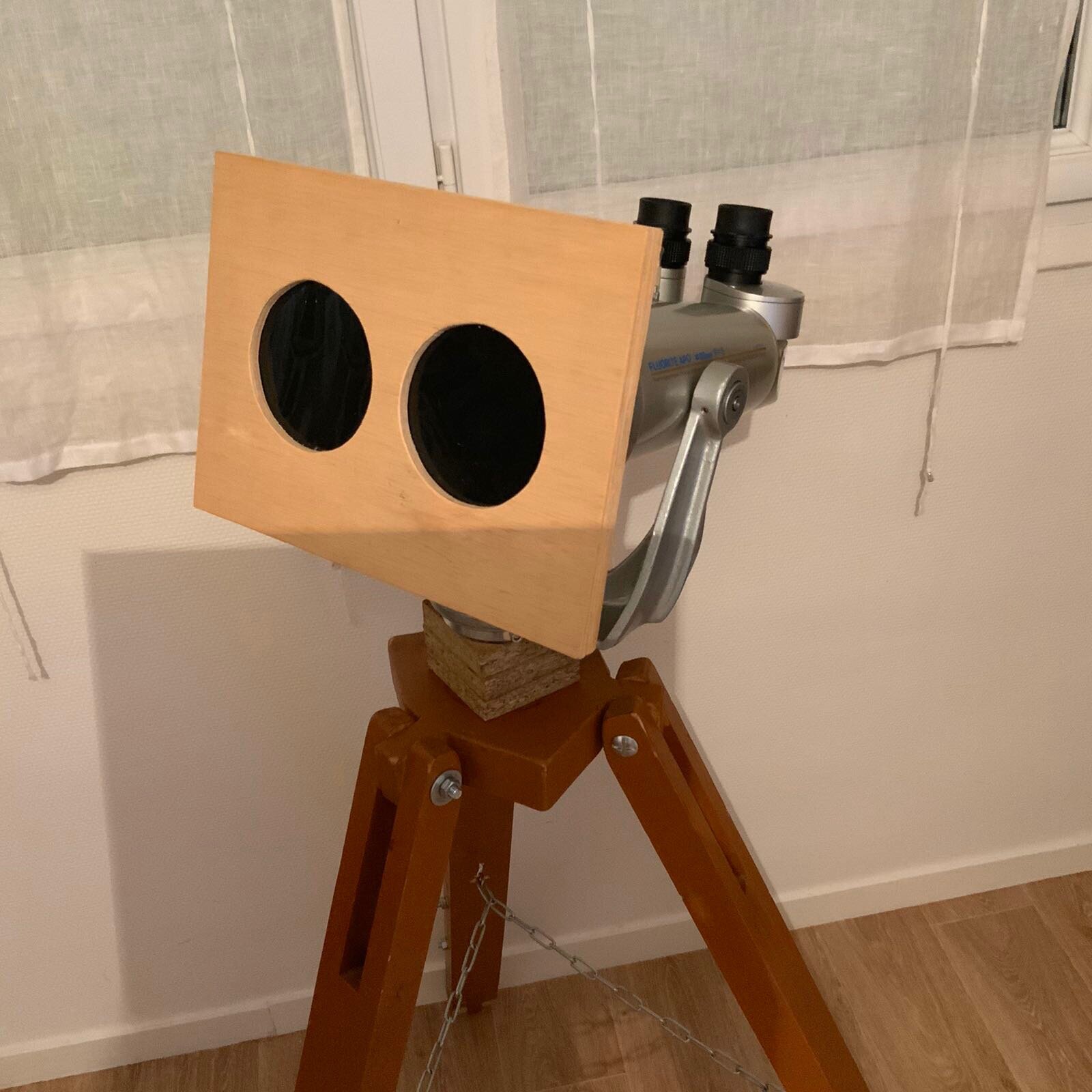

@miauchi C'est ce que je vais prendre comme filtre du coup. Tu as un bon rendu sur le soleil au niveau des tâches solaires ? Et de la granulation ? Elle est visible ?

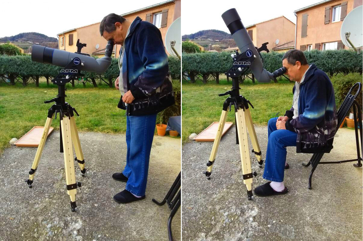

- Renvoi coudé à 45° ou à 90°: si c'est pour faire de l'astro, la visée à 90° est incontestablement le meilleur choix.
Ton dos et tes cervicales te diront un grand merci. Un confort d'observation sans douleur est garant de longues observations et d'envie de sortir son matériel pour observer.
Avec le renvoi coudé à 90°, tu observes toujours avec la tête plus ou moins orientée vers le bas, ce qui est confortable et reposant, Tu peux observer longtemps sans aucune douleur dans les cervicales et dans ton dos. Quand tu observes au zénith ta tête est horizontale, ce qui reste confortable. Le trépied peut être en position basse (colonne  et rallonges de jambes rentrées), ce qui augmente la stabilité de l'ensemble. Le seul inconvénient avec la visée à 90°, c'est pour de l'observation terrestre. Comme on regarde par-dessus, il faut bien se redresser pour observer, voir utiliser un petit marchepieds
- Le renvoi coudé à 45° est un compromis entre un usage astro et un usage terrestre, sans être idéal dans les deux cas. En astro, quand tu observes à 45° au-dessus de l'horizon avec des revois coudés à 45°, ta tête est horizontale. Entre une observation près de l'horizon et 45° de hauteur, c'est confortable, mais ce n'est plus le cas au-delà de 45°. Dès lors que tu veux observer au-dessus de 45°, tu es obligé de monter la colonne du trépied et tu commences à avoir mal aux cervicales et aux lombaires puisque tu commences à orienter ta tête de plus en plus vers le haut pour observer (tu n'observeras pas longtemps dans cette position). Dans ce cas tu augmentes aussi l'instabilité de ton trépied en sortant de plus en plus la colonne centrale et cela bougera de plus en plus quand tu feras la mise au point ou des changements d'orientation de tes jumelles. Cela implique une colonne de trépied robuste et fiable. Ne pas oublier que tu déplaces avec la crémaillère quelque chose qui pèse plus de 8 kg en hauteur (jumelles + support + 2 oculaires).

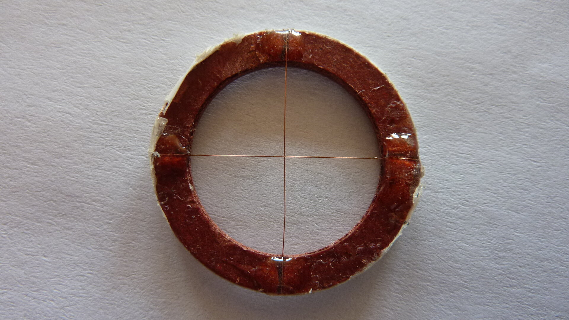

Ma TS-Optics 22x100BT 90°  n'était pas trop mal collimatée à la réception du colis (commandée à un magasin connu sur Toulouse), mais le réglage me semblait perfectible. J'ai donc entrepris de l'améliorer.
Mais collimater de telles jumelles n'est pas chose aisée sans oculaire à réticule. Je me suis donc fabriqué un réticule à insérer dans 1 des 2 oculaires x22 livrés.

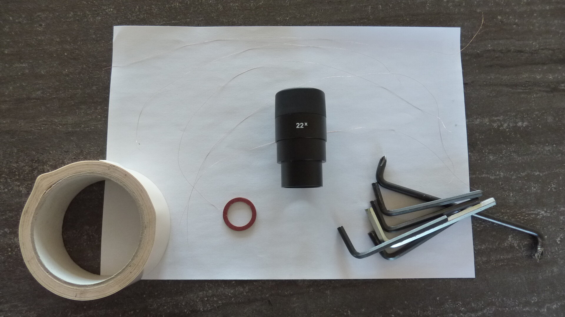

Matériel nécessaire : voyez la photoP1130002.thumb.JPG.15ba8291f41b08ea0c978356ff8c9749.JPG
- 1 des 2 oculaires
- 1 joint de plombier, de diamètre le plus proche pour l'insérer dans l'oculaire
- du scotch d'emballage pour compléter le diamètre du joint, pour qu'il s'insère et tienne correctement dans l'oculaire
- du fil de cuivre très fin, récupéré par exemple dans le tressage des câbles électriques blindés. Prévoir plusieurs brins de 20 cm environ, c'est très fragile... Bon courage pour le détressage !!
- de quoi faire des contre-poids, pour que le fil de cuivre soit positionné tendu sur le joint (pas trop tendu, sinon il casse 😄) pendant la phase de collage. Ici, j'ai pris des clés Allen fixées entre elles en forme de U avec le scotch d'emballage, mais des écrous peuvent tout aussi bien faire l'affaire
- de la colle époxy
Modus operandi :
- dessiner l'emplacement des 4 points supports sur le joint, en les positionnant de manière précise perpendiculaires et diamétralement opposés
- faire 1 boucle avec 1 fil de cuivre, en la refermant solidement sur elle-même (les contrepoids ne doivent pas défaire la fermeture)
- positionner convenablement la 1ère boucle sur le 1er diamètre du joint, tendue par les contre-poids
- 2 gouttes de colle époxy sur chacun des 2 contacts cuivre - joint
- laisser sécher
- répéter la manip pour la 2ème boucle, positionnée perpendiculairement à la première
Une fois que tout est bien sec, couper la boucle pour ne garder que les 2 diamètres sur le joint.
Votre travail devrait ressembler au mien :
Il vous suffit alors d'insérer le joint dans l'oculaire, et le tour est joué...
Pour collimater, il faut viser un objet le plus loin possible (plusieurs kilomètres), et la collimation est bonne lorsque cet objet est sur la même position par rapport au réticule quand on met alternativement l'oculaire dans les fûts gauche - droite.
Amusez-vous bien !!
Éric

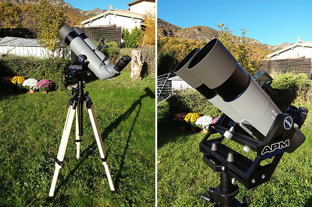

J’ai les apm120sd en 90 commandé directement chez apm il y a 2 ans déjà.
Pour la collimation, si tu peux te le permettre tu es tranquille…
Honnêtement je pense que 100x c’est déjà bien et largement suffisant car on a une impression de grossir plus avec les jumelles. Par contre quand je grossis plus c’est toujours cool même si ça reste  occasionnel . Je grossis surtout sur la Lune et les planetes. Mais bon qui peut le plus peut le moins.
Pour les grossissements pour moi l’idéal c’est aux alentours de 25, 50,75,100 et 150x C’est à peu près ce que j’ai.
Je possède les ES82
pour les filtres polarisant variable oubli ça n’ira pas sur les jumelles ça va être trop galère, par contre tu peux toujours prendre des 25%
je pense que tu peux économiser sur le trépied et ne pas prendre la crémaillère mais plutôt une bonne chaise astro mais apparemment certains ne peuvent pas s’en passer. J’utilise un trépied eq5 avec un adaptateur pour le 3/8 avec La Fourche apm que tu cites.
pour la valise tu as un modèle geoptik moins cher si c’est pas pour prendre l’avion ça ira très bien.
Le chercheur point rouge est excellent.
En tous cas tu risques de te régaler ;) et pour te rassurer c’est très vite mis en place car tu n’as qu’à déployer le trépied, y fixer la fourche et les jumelles. Pas de RC à fixer, pas de mise en station c’est prêt en 1 minute.
Pour le ciel pollué ça ne change pas d’un autre instrument
+1 avec absolument tout.
Notamment avec la chaise astro. Je préfère largement. La crémaillère va falloir faire des tours et des tours pour baisser ou monter les jumelles. Avec une chaise réglable, on soulève, on coulisse, on repose et c'est parti. Mais attention, c'est mon choix et mon avis perso ;)

le trépied ?c’est si pénible la crémaillère ?,
Du tout! Ce n'est pas ce que j'ai dit ^^
Jai dit que je préférerais largement la chaise réglable.
Astrosylv sur le forum ici ne jure que par le uni 19c.

Pour le solaire , pourquoi pas ?, un bricolage avec une feuille baader densité 5 c'est raisonnable ou pas ?
Pour le soleil, je ne suis pas pour un truc bricolé. Peut être plutôt 2 supports de feuille baader en densité 5 ?
https://www.astroshop.de/fr/filtres-souples-montes/filtres-solaires-euro-emc-filtre-solaire-sf100-taille-5-103-mm-a-131-mm/p,45542
Jamais essayé avec la jumelle bt.
Bonjour Subwoof :) heureux propriétaire d'une 120 ed !
il y a 35 minutes, Subwoof a dit :
Mais ça reste correct. Regarde le post de Unospe, il avait trouvé une amélioration. Mais ce reste secondaire dans un premier temps ;)
Surtout avec des 100mm
Mais c’est simple à faire et très efficace:)
