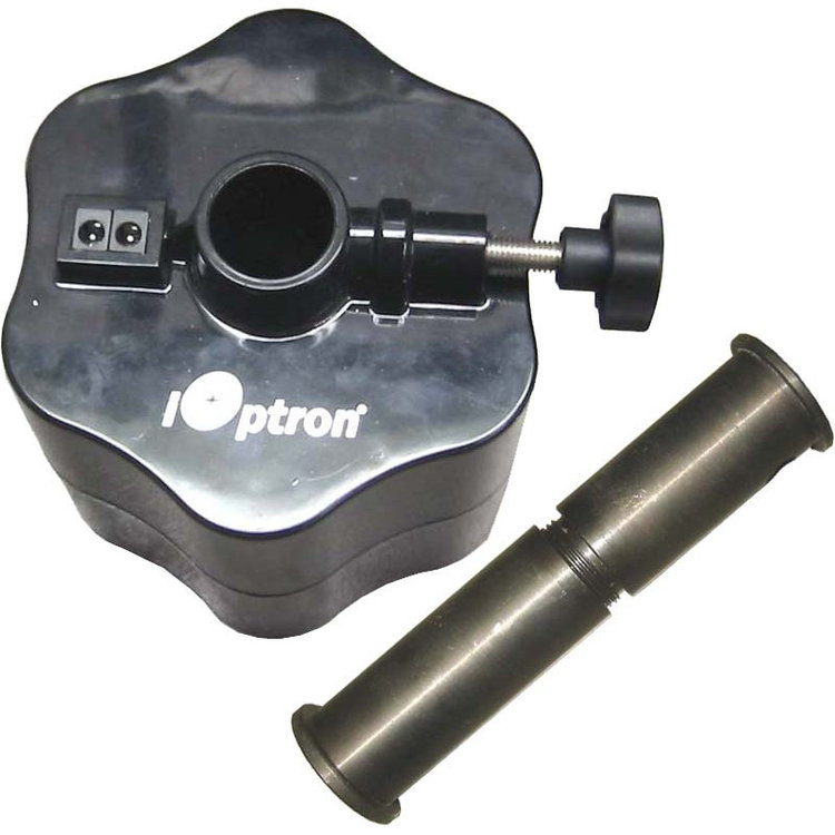

Was wäre, wenn wir mit diesem Eigengewicht etwas anderes machen würden? Zum Beispiel ein Schlagzeug?
Auch ja, es existiert bereits, insbesondere bei ioptron, aber der Preis ist für nur 8Ah unerschwinglich:
https://www.astroshop.de/fr/contrepoids/contre-poids-ioptron-contrepoids-powerweight-avec-accumulateur-integre-8ah/p.44850

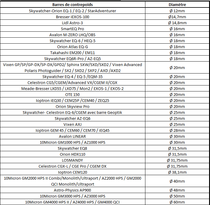

Die unterschiedlichen Durchmesser der Gegengewichtsstangen gängiger Halterungen (dank@Gandalf) :

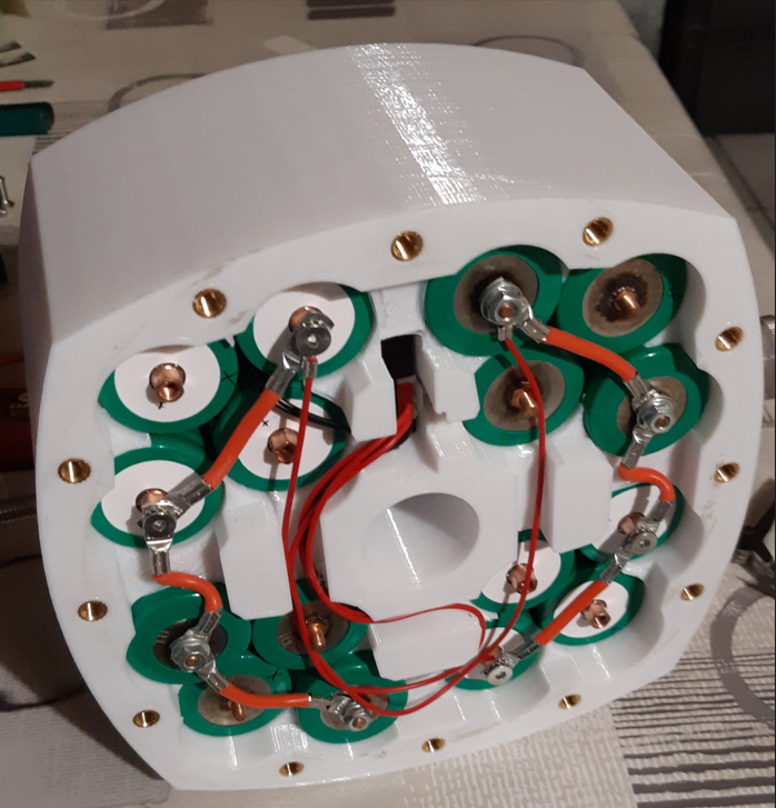

Hier ist das fertige Prototyp-Gegengewicht.
Um die Eisenkuchenbox (sowohl elektrisch als auch thermisch) zu isolieren, schneide ich am Boden und an den Seiten sowie unter dem Deckel (gestern auf dem Foto nicht zu sehen) sehr kalte Bodenplane zu.
Die Batterien sind somit perfekt in der Box verkeilt, ohne dass etwas befestigt Werden muss.
Das Anziehen an der Stange erfolgt mit 2 Abrichtstabstützen, sterben unter und über den Deckel der Box geschraubt Werden, sie hat einen Durchmesser von 19 mm, so dass meine 18 Stange genau hineinpasst.
Das Gegengewicht beträgt exakt 4005 Gramm, es ist perfekt um eines meiner 2 5kg Gegengewichte zu ersetzen.
Wir sehen den Sicherungshalter mit einer 15A-Sicherung darin (er lädt mit 10A).

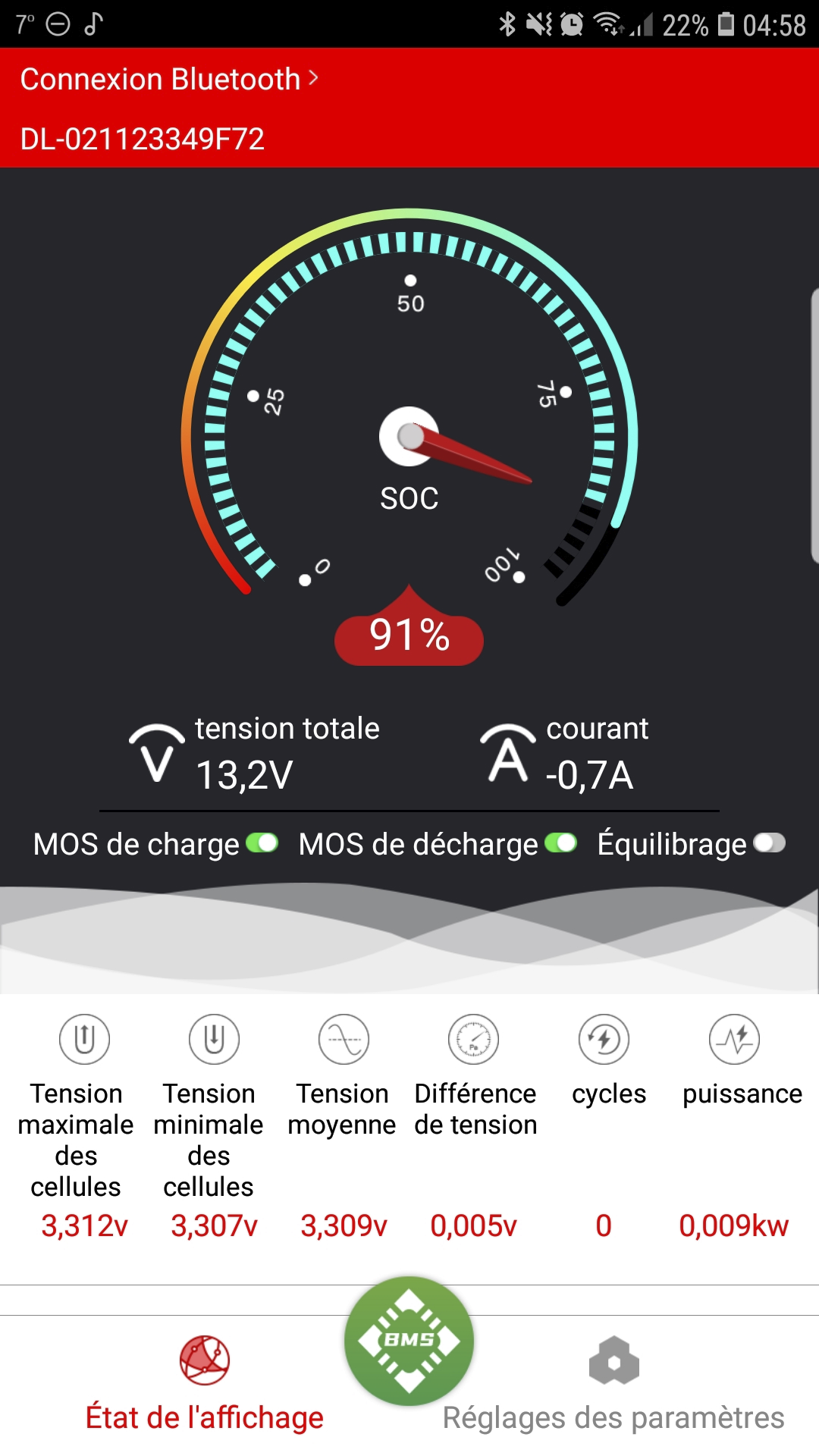

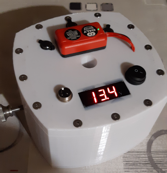

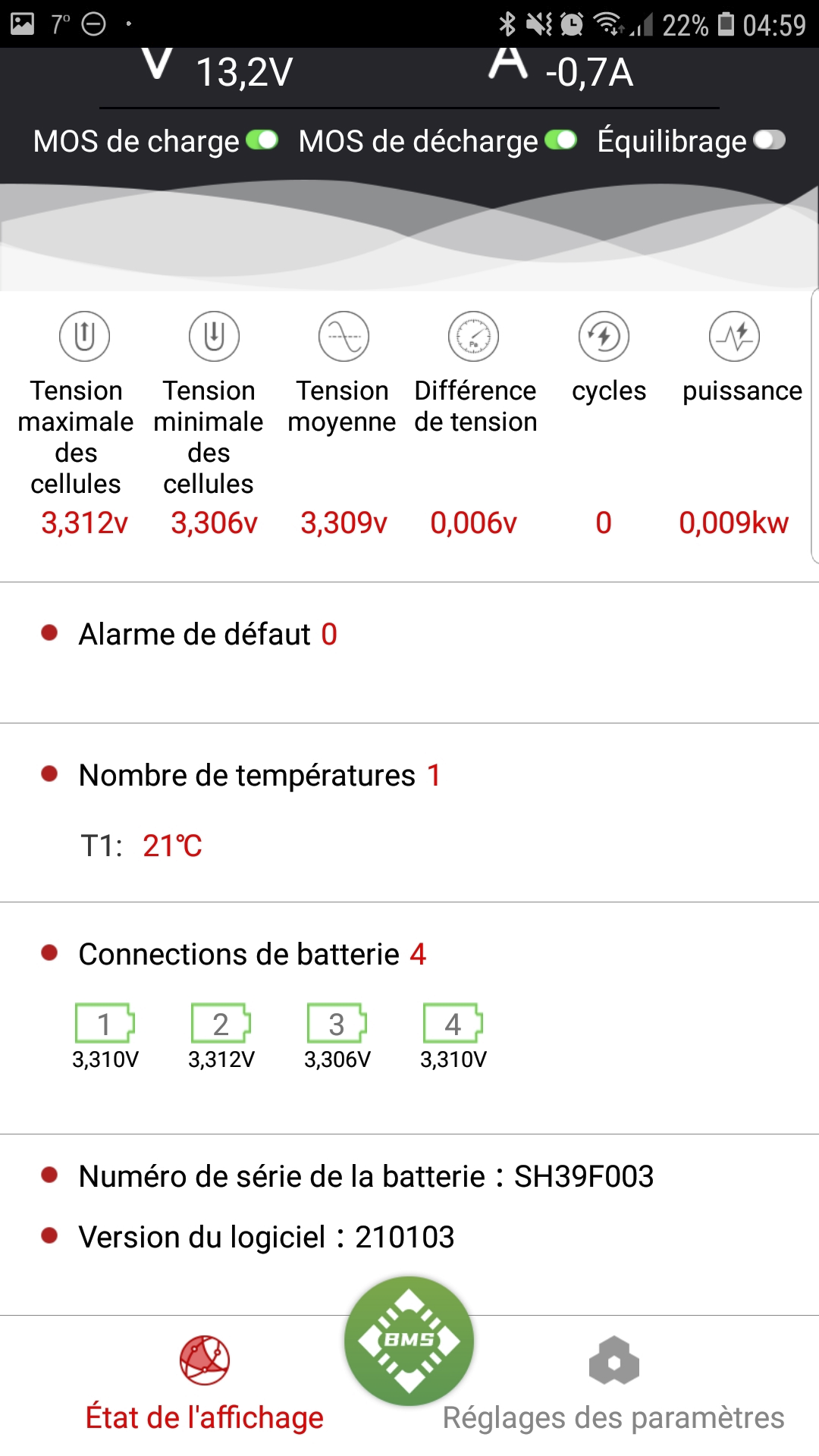

Das finale BMS ist ein Daly Smart BMS mit Bluetooth-Kommunikation, um die Daten direkt auf dem Smartphone zu haben (34,71 Euro das kleinste LiFePo4 4S-Modell) :
https://fr.aliexpress.com/item/1005001803913333.html?spm=a2g0o.productlist.0.0.4b5e361c5bs9Ty&algo_pvid=7d660088-61af-4bds-8974-c37c24b1766e&algo_ex201_expid-7d66b201660d-expwe761 .we_201660d-expwe7af6060d-2015
Plötzlich ist kein Display auf der Box erforderlich, Sie können auf alle Daten, Spannung, Strom, Balancing der Batterien usw. zugreifen und Haben Zugriff auf alle Parameter des BMS, um sich an die verwendeten Batterien zu halten (insbesondere den Cut -Aus-Spannung) bei 2,5V statt 2,2).
Das Aufladen erfolgt mit 10A, dh eine vollständige Aufladung in nur ca. 4 Stunden.

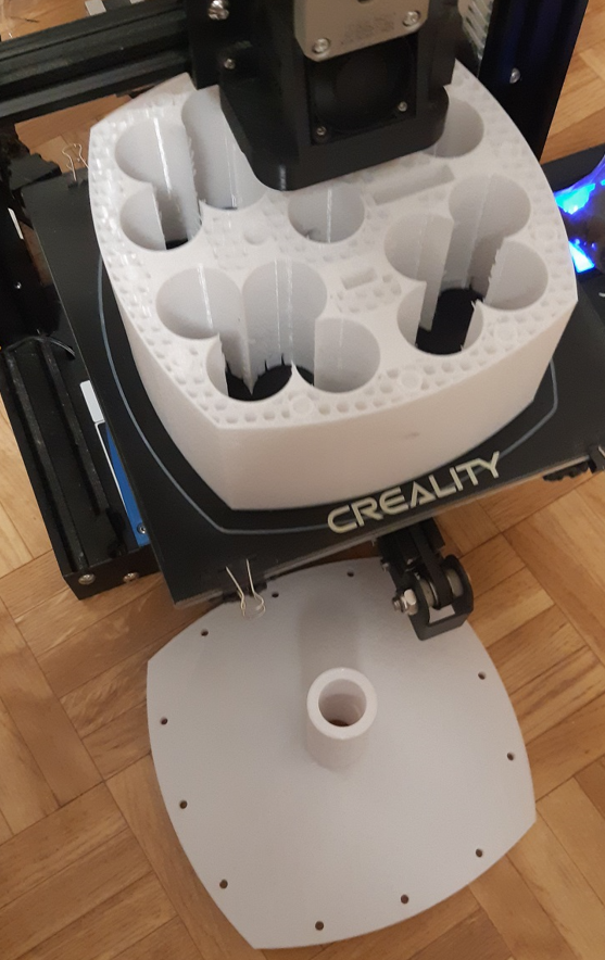

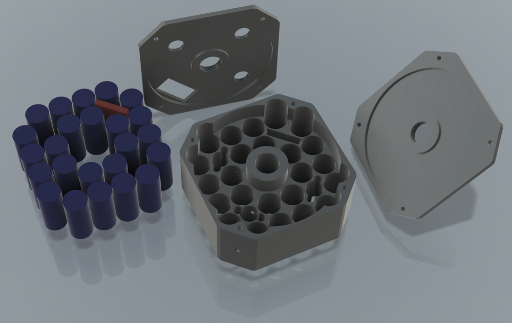

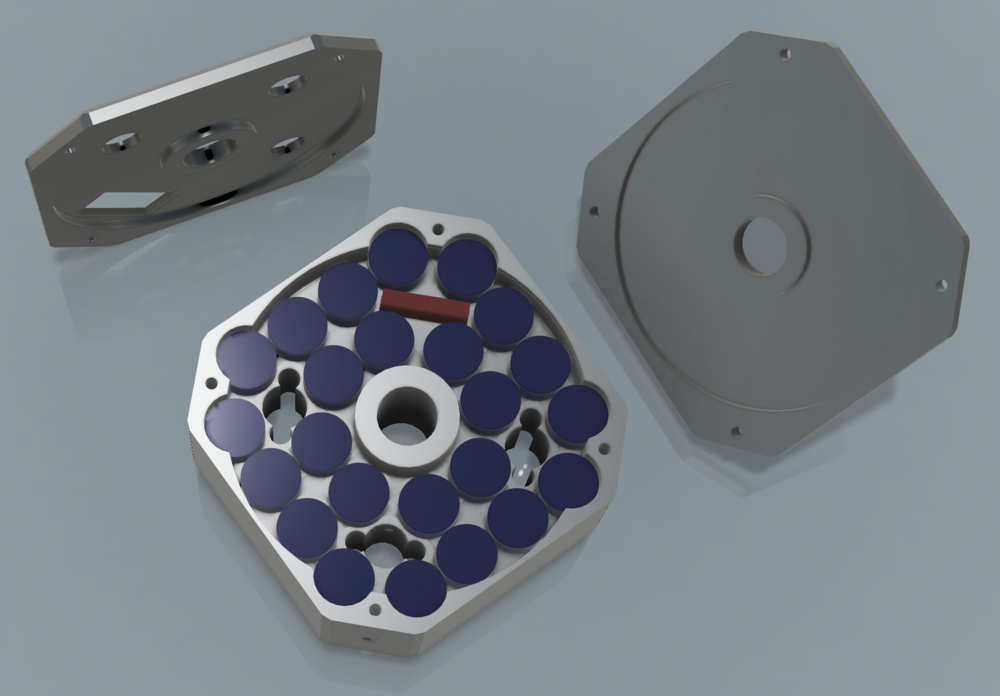

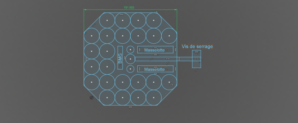

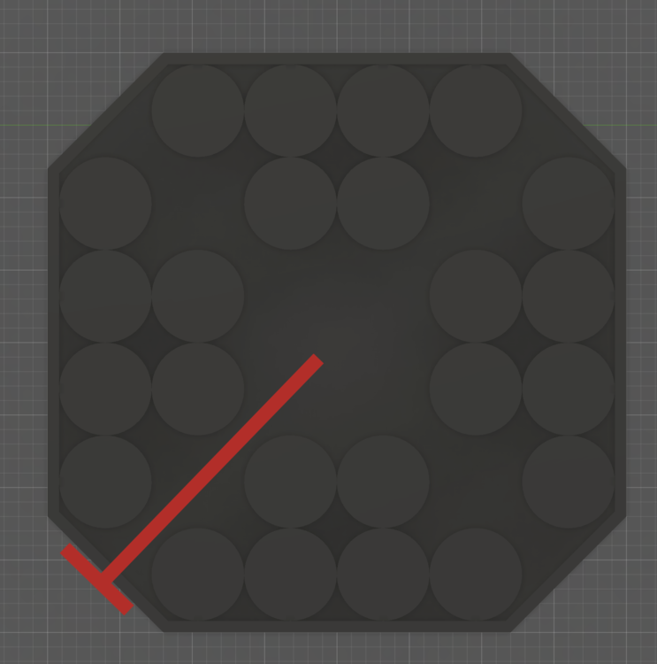

Ich beschloss, 3D-Software zu verwenden, um das Projekt voranzutreiben. Es hilft sehr, Fallstricke zu vermeiden, Inkonsistenzen in der Montage zu finden, zu überprüfen, ob die Steckdosen passieren können usw.
Auch wechselte ich zu Fusion 360 und nahm das Tool in 2 Nächten flach an! (ja nachts arbeite ich im besseren moment :)).
Dank einer Idee einer achteckigen Box von @morbli

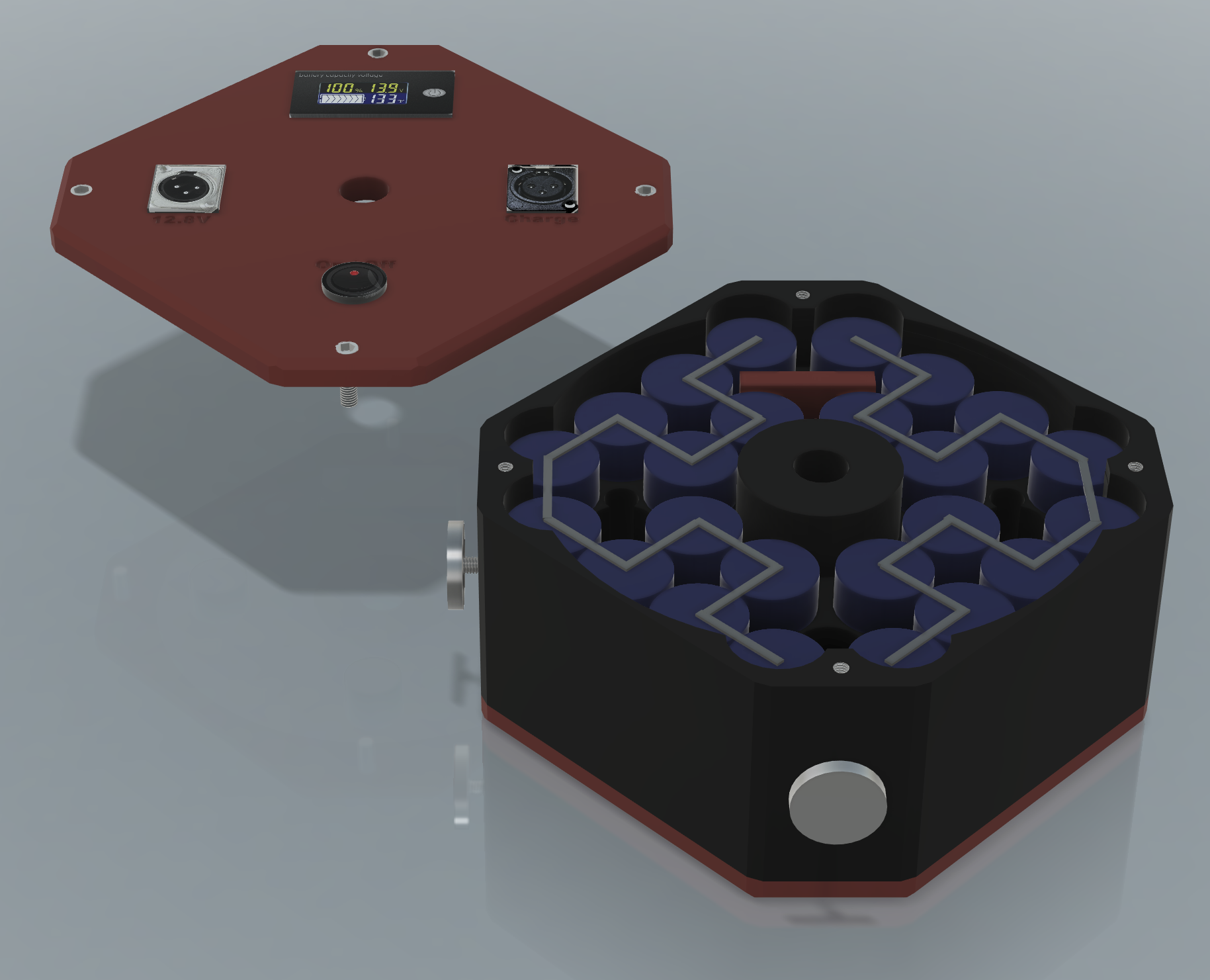

Ich habe das Konzept angepasst, um es zu optimieren und dies zu erreichen :
Was mich zu einem fertigen Produkt macht, das so aussieht, basierend auf einem 3D-gedruckten Gehäuse und 2 Deckeln  :
image.thumb.png.494ddf44b5b4324882b757262cbc92ca.png  image.thumb.png.ea19f9f38a8f32c4615e6053267cda09.png

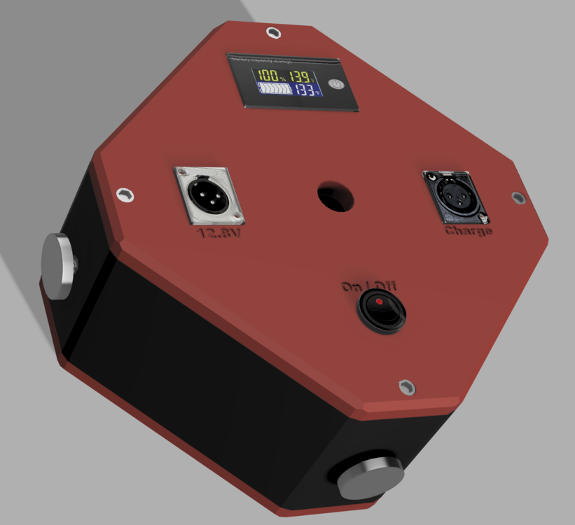

und ich komme zu einem endgültigen Konzept, das so aussieht, in Rot und Schwarz, es sieht gut aus, nicht wahr?
Mit folgenden Eigenschaften :
  • ein Gegengewicht von insgesamt ca. 5kg nach der Analyse von Fusion 360
  • Gesamtabmessungen 195 x 195 x 100 mm (ein Hauptteil von 80 mm und 2 obere und untere Deckel von 10 mm)
  • 12.8V 37Ah dank 24 LiFePo4 Akkus (das sicherste Lithium)
  • mit digitaler Ladeanzeige (mit automatischer Abschaltung in 10s), rotem LED-Schalter und 2 XLR-Verriegelungsbuchsen (1 Ladung und 1 Entladung)
  • integrierter 20A BMS-Schutz
  • Schnellladung mit 10A, dh Aufladen von 0 auf 100% in 4 Stunden
  • kompatibel mit 16 bis 32 mm Gegengewichtsstangen (Oberstangen schließe ich bewusst aus, aber absolut könnten wir bis zu 40 mm gehen)
Zum Vergleich: Ein handelsüblicher 12V 35Ah LiFePo4 Akku kostet ohne Ladegerät über 400 Euro!

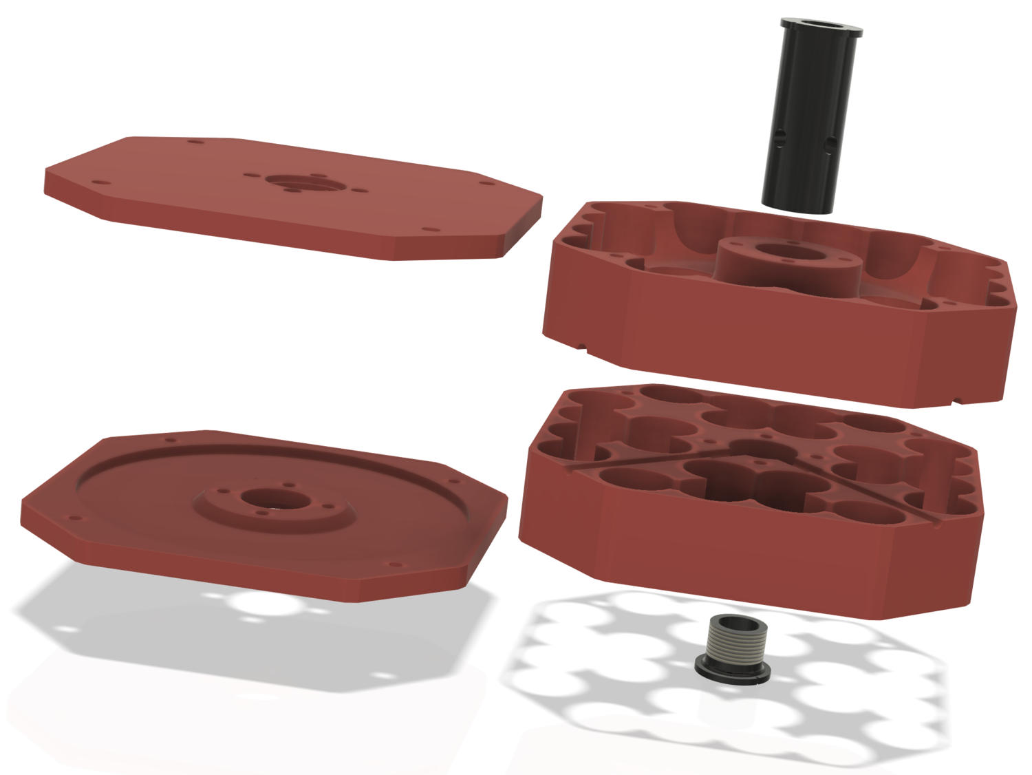

  • und sterben Kosten für einen 3D-Druck der 3 Teile (der Vorteil ist, dass er auf jedem Drucker funktioniert, da er 200 mm nicht überschreitet)
Wir sehen sterben 24 Batterien, sterben in 4S6P (6 Blöcke parallel von 4 Batterien in Reihe) miteinander verbunden sind, mit dem BMS, um all this schönen Menschen zu verwalten und das Ganze zu sichern.
3,2 V x 4 gibt uns 12,8 V. Und 6500mAh x 6 geben uns insgesamt 39Ah (in Wirklichkeit ist es die Kapazität der schlechtesten Batterie in der Charge, die sterben Gesamtkapazität bestimmt, daher das Interesse daran, sie während der Montage ein wenig zu sortieren) .
Ich habe tatsächlich 6500 mAh genommen, obwohl this Batterien 7000 mAh Haben, Auch Werden Wir Nicht enttäuscht sein. Wenn wir 40Ah überschreiten, wird es sehr vorteilhaft:)

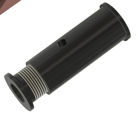

In Bezug auf die verschiedenen Durchmesser von Gegengewichtsstangen würden wir mit etwas wie folgt beginnen :
Mit nur dem mittleren Teil zum Nachdrucken je nach Durchmesser der Stange, zwischen 16 und 28 mm:
Für die Stangen von 30 und 31,75 mm brauchen wir dieses Teil nicht.
(Danke und @morbli @Malik @Sebriviere für die vorgeschlagenen 3D-Konzepte und vielen Dank an alle anderen für alle Ihre Ideen und Kommentare)

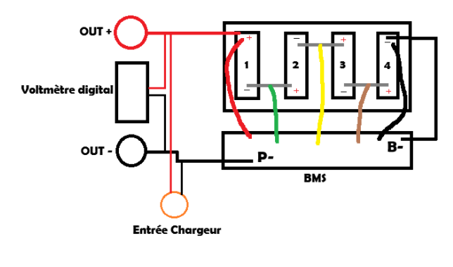

J'ai pris avec un bms daly 4s, fait les branchements. Bref, le pied d'avoir pas mal d'autonomie.
Mon  problème, c'est que dernièrement, j'ai trop tiré sur les batteries avant la recharge.... Du coup, le bms s'allume toujours mais en branchant mon chargeur, il ne se passe rien. J'ai 1 ou 2 packs qui sont à des valeurs très basses (2.5v) (je n'ai jamais réussi à équilibrer correctement les 4 packs...)
Ma question : comment recharger les packs individuellement (si le problème est bien celui-là ?)
Merci !

Bonsoir à tous,
Je me permet de déterrer le sujet pour vous livrer ma version de ce super projet qui est le contre-poids batterie.
Un petit aperçu des pièces pendant l'impression...
Pendant le montage des cellules 3.2V 12800mA :
Une fois le tout monté avec un équilibreur actif et un voltmètre sur le dessus :
Le tout fait environ 3.5kg et a une capacité théorique de 51.2Ah... Mais même si elle fait 40Ah en vrai, je serait déjà bien content.
C'est amplement suffisant car elle est destinée à alimenter le télescope et tous les accessoires (caméras, chauffages, mini PC en wifi et monture) , une solution sans fils qui traînent en quelque sorte 😅
Le PC de gestion à distance aura sa propre batterie... Valise !😁
Voili-voilou, bon ciel à tous

Je me permets de remonter le topic :)
J'ai eu un problème avec ma batterie LifePo4 que je n'ai pas eu l'occasion d'utiliser pendant un an car j'ai travaillé à l'étranger.
Bref, j'ai voulu le charger une fois que j'avais récupéré tout le matériel d'astronomie et j'étais surpris de ne pas voir le voltmètre intégré s'allumer car il fonctionne entre 10 et 14v.
J'ai donc naturellement voulu le mettre en charge, mais comme l'autre personne précédente, le ventilateur du chargeur ne s'est pas mis en marche et le voltmètre intégré m'indiquait que la batterie était complètement chargée 😕.
Je viens de tester chaque accumulateur comme indiqué par @Colmic et ils m'indiquent comme tensions suivantes :
-  1,90v sur le + du 4ème accu
-  3,5v sur le + du 3ème accu
-  5,4 sur le + du 2ème accu
-  7,5v sur le 1er accu
Je pense que je peux me douter que le 4ème accu doit être mort
Voici le schéma électrique du battery pack de chez Ali
(Les fils colorés Rouge-Vert-Jaune-Brun et Noir sont les points de mesures du BMS)
Pour le BMS, c'est un GNE 3S4S-150A-T-60140 : https://fr.aliexpress.com/item/1005003684963240.html (le schéma électrique est disponible ici)
Pour ma part, je pense que c'est le voltmètre qui a du consommer et ce qui a conduit au BMS à couper la batterie car la tension devait être inférieure à 2,5v sur une des accus. Mais je pense que le schéma électrique de base à dû conduire à la perte de l'accumulateur n°4.
Merci pour votre aide si vous voyez quelque chose dans le schéma qui aurait pu conduire à ce problème.
Lucas
