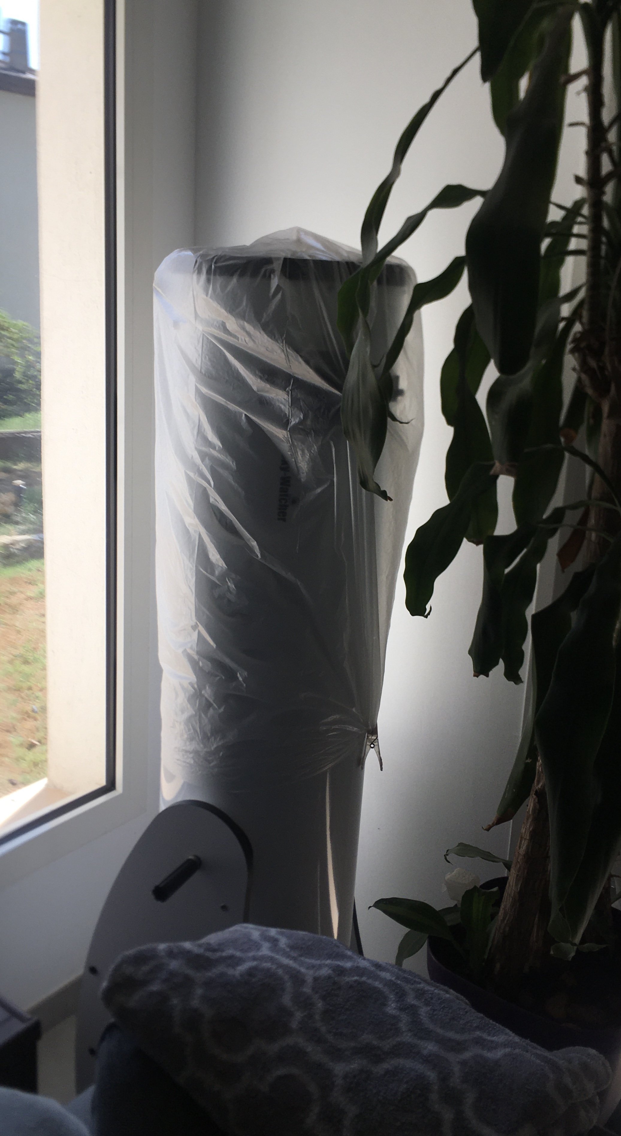

J ai un dobson 406 MM skywatcher
c’est le flex-tube ? a 2200€ environ ?
si oui, il doit être vraiment énorme car j’ai le tube plein 305/1500 et c’est assez balaise.
selon où tu habites, j’imagine qu’avec ce diamètre il doit renvoyer aux oubliettes mon 305mm lol
quand j’aurais assez d’expérience j’envisage de l’acheter si y’a vraiment une énorme différence par rapport au 305.
merci pour ton retour d’expérience :)
j’ai hâte de savoir :)
Il faut un système pour le fair rouler, il pèse 87 kg.
Le résultat en planétaires est exceptionnel...
Il est solide. Bien plus qu un ES 400 pour en avoir eu un... Et revendu direct...
Sur le flex tube la collimation ne bouge pas. Il est souple et maniable. Grâce au systeme de maintien il peu rester en position quelque soit l occulaire.
Avec ce scope je peu voir les calottes glacière de mars 👍
