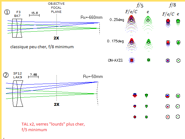

1) Les barlows simple doublet collé ont un champ limité, la plus basse qualité est souvent rencontrée dans les modèles chinois.
Les japonais associaient plutôt BAK1-SF5, verres un peu plus cher pour une qualité plus élevée, c'est intermédiaire, convient à f/6 - f/7 suivant la longueur
=> La qualité de fabrication joue beaucoup, le polissage surtout.
2) En équivalent à TAL (catadioptres et réfracteurs), il y a la barlow Televue (réflecteur) et également la barlow Dakin (réfracteurs)
Ce sont des barlows à verre au lanthane
TAL : limite f/D 5, astigmatisme + , chromatisme ++, courbure de champ - (destinée à être combinée aux oculaires plössls et erflés TAL + les instruments TAL)
Televue : limite f/D 4-4.5, astigmatisme ++ (f/D court jusque 4), chromatisme -, champ plat sur réflecteur +. convient bien à la photo lunaire à plage étroite.
Dakin : limite f/D 6, astigmatisme +, chromatisme +, courbure de champ pour réfracteur long. (barlow des grands réfracteurs)

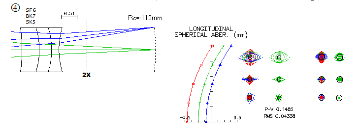

3) les triplets : but recherché barlow compacte peu couteuse, perdent un peu de piqué. Je ne conseille pas
4) les triplets air-spaced : exemple Meade télénégative, Vixen Deluxe.
En version longue, multi-traitées (obligatoire) elles offrent une amélioration de la correction de champ : l'angle de correction est plus grand.
Excellente barlow photographique pour du lunaire mais en général, moins bon contraste que les doublets collés longs sur la partie centrale.

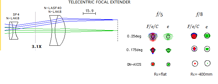

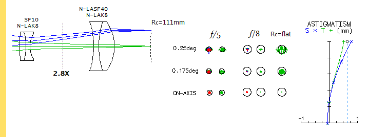

5) les télécentriques : ce sont des barlows capables de grand champ
Attention, certains modèles ont de la courbure de champ. Compromis piqué/correction de champ.
Exemple de barlow Televue ci-dessous, le prix est du à l'utilisation extensive de verres aux lanthanes.
Televue corrige pour f/4-4.5 et introduisent une coma négative légère. L'utilisation de trois verres différents diminue le chromatisme que l'on peut reprocher au doublet.
Un peu de pertes en transmission mais le traitement optique moderne compense sauf l'épaisseur des verres (minime)
Un peu de pertes en diffusion, dépend de la qualité de fabrication.
C'est une excellente solution si on désire investir au long terme, attention à la taille.

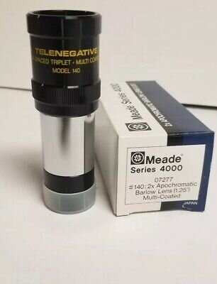

il y a 19 minutes, antoinedub a dit :
J'ai fait le choix de prendre une barlow Celestron X-Cel LX 2x et j'en suis satisfait mais j'ai l'impression qu'elle tombe dans la catégorie "triplets courts"

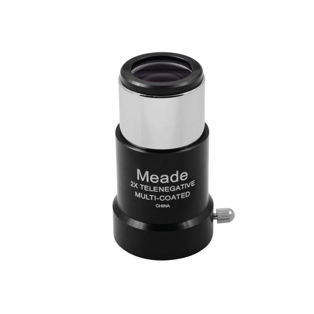

non non, il me semble que c'est un triplet court certes mais air-spaced comme la Vixen Deluxe.
A mon avis, c'est la même optiquement que la Meade # 126.
Meade télénégative (2+1) courte # 126, longue # 140
Meade Series 4000 #126 2X Short-Focus Barlow Lens (1.25") MEADE SERIES 4000 2X Telenegative Amplifier 07277-01 Barlow Lens - Model  #140 - EUR 34,43 | PicClick FR
