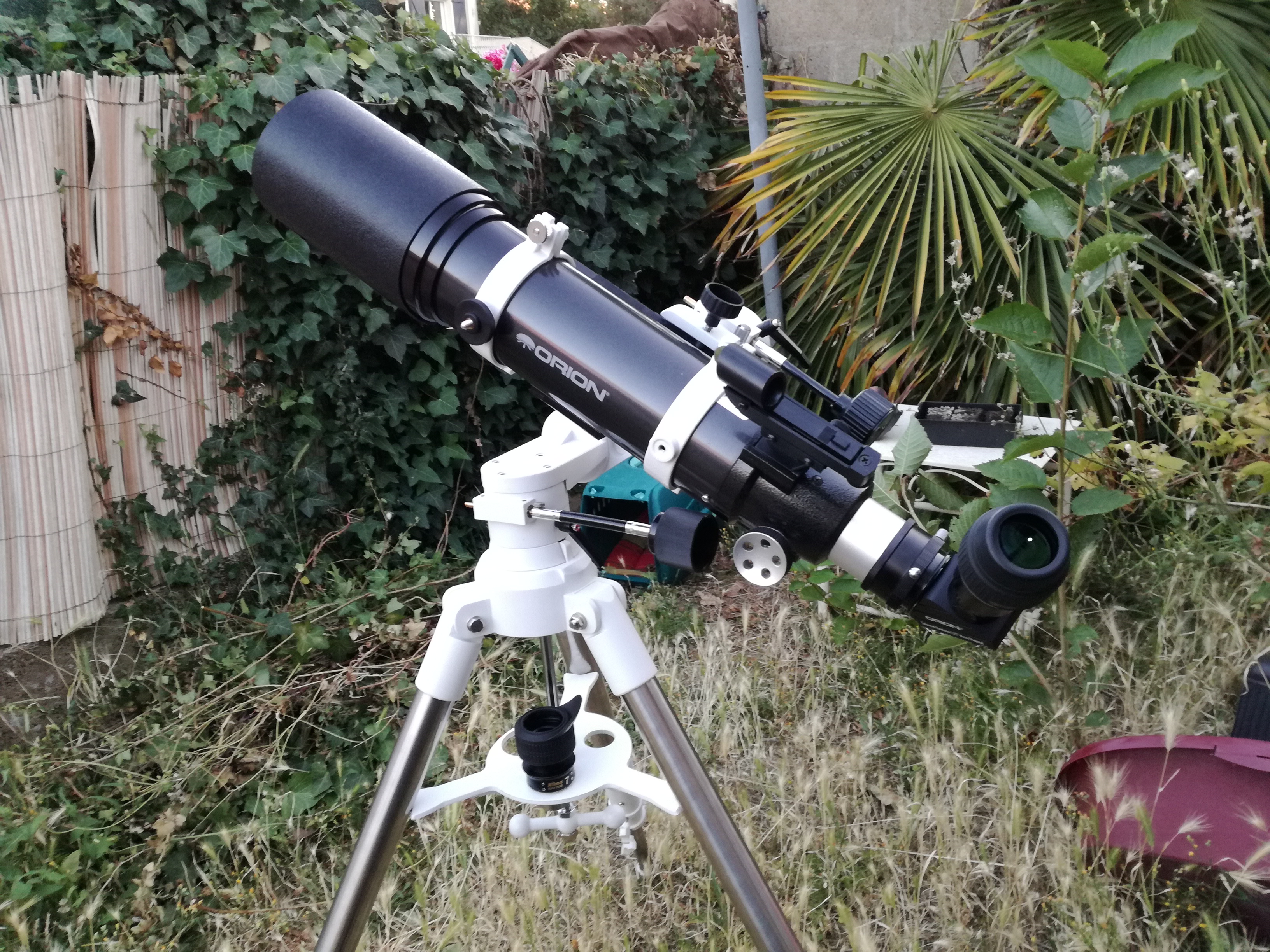

Bonjour, quelques photos :
Le Mak 127 est très bon je trouve :)  Le seul "inconvénient" si on veut faire du "grab-and-go" est qu'il est long à se mettre en température mais c'est le lot de tout les mak.

Merci pour les photos! Ce sont tes instruments? Le mak sw il est sur une AZ5 non? Il me semble avoir déjà vu la photo du haut,  j'ai dû tomber dessus au fil de mes lectures...
Oui j'ai bien noté le sujet de la mise en température mais je pense que ça devrait aller pour une grande partie de l'usage que je pense en avoir. J'ai une résidence principale et un lieu de vacances où je peux garder le mak au sec mais à une température proche de celle de l'extérieur, et je peux le sortir en fin de journée avant le dîner si je vois que le ciel est dégagé et que je pense m'en servir. En plus en Bretagne on n'a pas une amplitude thermique de fou (un peu plus l'été quand même). Je redoute davantage l'humidité en fait.

De rien :) Tymad
  Le 14/01/2021 à 18:01, Tymad a dit :
Voir davantage
Oui, entres autres... (les instruments optiques me fascinent et je ne les revend jamais alors je fais "collection" ;) )
Le dernier : https://www.webastro.net/forums/topic/184390-jumelles-géantes-ts-optics-100mm-semi-apo-90°/
... enfin presque. Je me lance dans l'astrophoto alors évidement, y a des frais ;)
Voir davantage
Absolument, mais suivant le grossissement, tu peux le mettre sur une autre monture. L'avantage de l'az5  (à mon avis) sont les déplacements avec les molettes et comme le dit Astro_007, cette monture est  pour les "petits" instruments.
