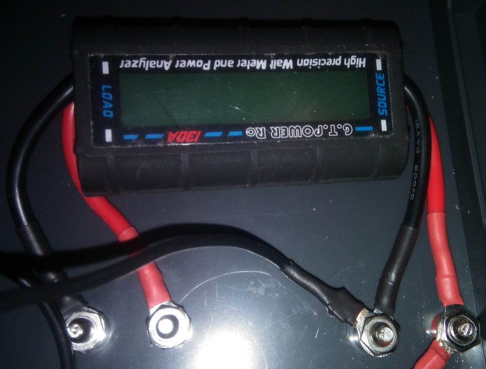

Plutôt qu'un multimètre on peut utiliser un petit compteur, qui prendra en compte les variations de consommation selon le mode de fonctionnement (suivi normal ou rapide, goto etc), et déterminer une conso moyenne sur une soirée.
J'en ai placé un dans la boite que j'ai bricolé pour ma batterie afin de déterminer la conso de ce que je branche sur les fiches dédiées à la mesure :
Un exemple sur ebay : https://www.ebay.fr/itm/DC-60V-100A-Balance-Voltage-Battery-Power-Analyzer-Watt-Meter-Checke-Blue/174540955757?hash=item28a373a06d:g:l-kAAOSwrptfxewV

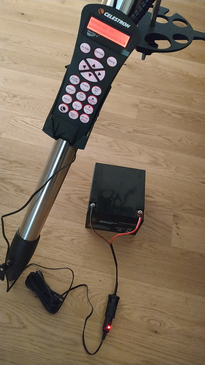

Je pense m'orienter plutôt vers une petite GEL de 15 ou 20AH, que je maintiendrai à sa capacité (avec un petit convertisseur 220 12v (à 0,5A) lorsque je ne m'en sers pas. Pas de risque de la charger au delà, et elle reste bien stable comme ça.
C'est ce qui me semble le plus simple et perenne comme solution, et potentiellement relativement économique aussi.

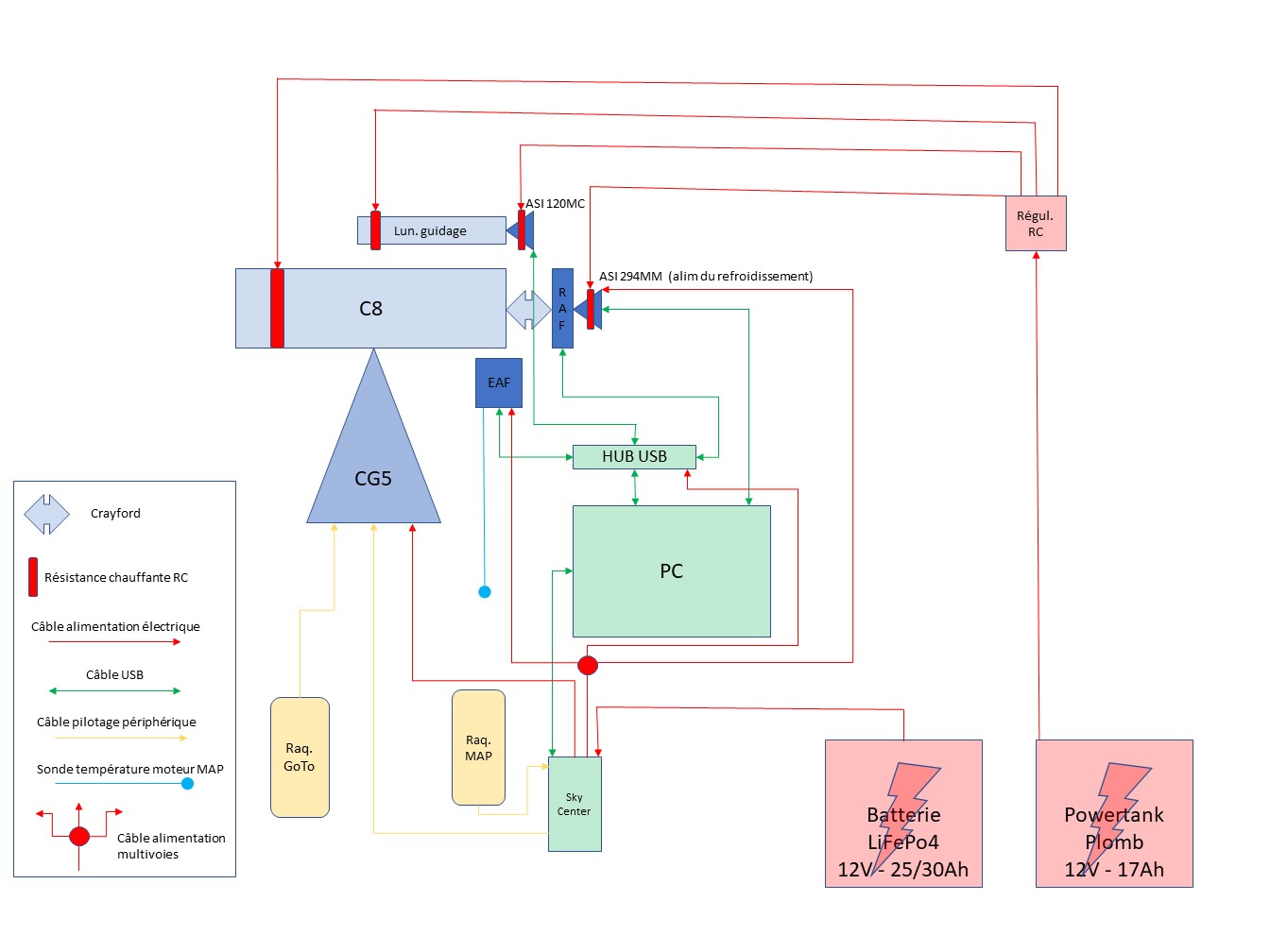

Suite à nos échanges, je regarde donc pour remplacer / compléter mon powertank actuel par une nouvelle batterie. Pour le poids et la facilité d'utilisation, j'ai bien envie de partir sur du LiFePo4 avec une capacité de l'ordre de 25-30 Ah à 12V.
La batterie présentée par @Colmic sur AliExpress est top, surtout avec la prise allume-cigare et les ports usb intégrés (moins de bricolage, de contacts à protéger et donc de risques qu'avec la prise allume-cigare à part), mais le délai annoncé est terrible : 3 mai ! ça fait un peu long non ?
J'ai regardé donc ce qu'on peut trouver par ailleurs. Sur Amazon, je m'y prends peut-être mal, mais je ne trouve pas ce que je cherche. J'ai trouvé en revanche un site internet de vente en ligne et en boutique de piles et batteries que je trouve pas mal fichu : 1001piles.
J'y ai trouvé 2 modèles sur lesquels je serais preneur de votre avis :
  • LiFePo4 12V 22Ah pack  : qui semble contenir une housse et un chargeur, mais pas de prise allume-cigare ni usb (280,50 € + allume-cigare à ajouter)
  • LiFePo4 12V 27,5Ah allume-cigare  : en rupture mais avec une prise allume-cigare intégrée, pas de chargeur (337,50 € + chargeur à ajouter)
Ces modèles sont à comparer à ceux d'AliExpress :
Je compte appeler pour connaitre les délais d'approvisionnement de la seconde batterie de 1001piles. Qu'en pensez-vous ? Bon choix ? Mieux vaut rester sur l'AliExpress quitte à attendre plus de 2 mois ?
Vraiment rien à ajouter aux AliExpress ?
Est-ce que des ports usb sur la batterie sont indispensables / intéressants / inutiles ? La 30Ah d'AliExpress n'en a pas, la 25Ah oui et la différence de prix est de 16€ en faveur de la 25Ah, mais instinctivement je privilégierai plutôt les 30Ah sans port usb pour 16€ de plus que les ports usb et 25Ah pour 16€ de moins.
Voulant faire de l'autoguidage et alimenter des résistances chauffantes en cas de besoin, est-ce que 22, 25, 27,5 ou 30Ah seuls sont suffisants pour la monture, le GoTo, les caméra, les résistances, le hub usb, le Sky-Center, la MAP motorisée ? ou faudra-t-il que j'y ajoute mon powertank (17Ah à 12V s'il va bien) ?
Cf projet de setup ci-dessous (preneur aussi de vos remarques ! :) )
Modifié par TeddyBen
  Le 08/02/2021 à 23:27, TeddyBen a dit :
Voir davantage
Attention, la date qu'on t'annonce c'est la date limite de réception avant remboursement automatique, ça ne veut pas dire que tu ne la recevras pas avant.
Regarde dans les commentaires des acheteurs, tu auras une idée du délai habituel.
Moi pour mes accus Liitokala, ça a mis environ 1 mois et demi, parce que tout ce qui est Lithium ne peut transiter en avion pour raisons de sécurité.
Certains matériels chez Ali ont des entrepôts relais en Pologne notamment, ce qui accélère énormément les délais de livraison.
Regarde si tu peux pas trouver un équivalent là-bas, suffit de choisir Pologne en haut dans les filtres, sinon essaie d'autres pays (souvent ce sont des pays de l'est).
Normalement sur ce genre d'achat pas trop élevé, pas de douane à payer.
Voir davantage
Si tu ne comptes pas la conso du PC, ça doit pouvoir tenir avec une 25Ah Lithium (qui correspond à une 40Ah plomb vu qu'on ne peut la décharger entièrement).
Attention à une chose : si tu alimentes les USB avec une batterie, et les 12V avec une autre, ça risque de coincer quelque part, il faudra peut-être relier les masses des 2 batteries.
A ta place, je mettrais un élément complet sur une batterie, et les autres sur la seconde batterie, mais ne pas faire un mélange USB d'un côté et alims 12V de l'autre.
LiFePo4 12 30Ah la 3ème à partir de la gauche  : 30 Ah, un chargeur, prise allume-cigare pour le 1/3 du prix des batteries évoquées ci-dessus (110,99 € + rien à ajouter ?)
Voir davantage
Non celle-ci n'est pas LiFePo4, mais Li-Ion, d'où son prix moins élevé que la 25Ah.
Faut bien faire gaffe à tout ça :)
