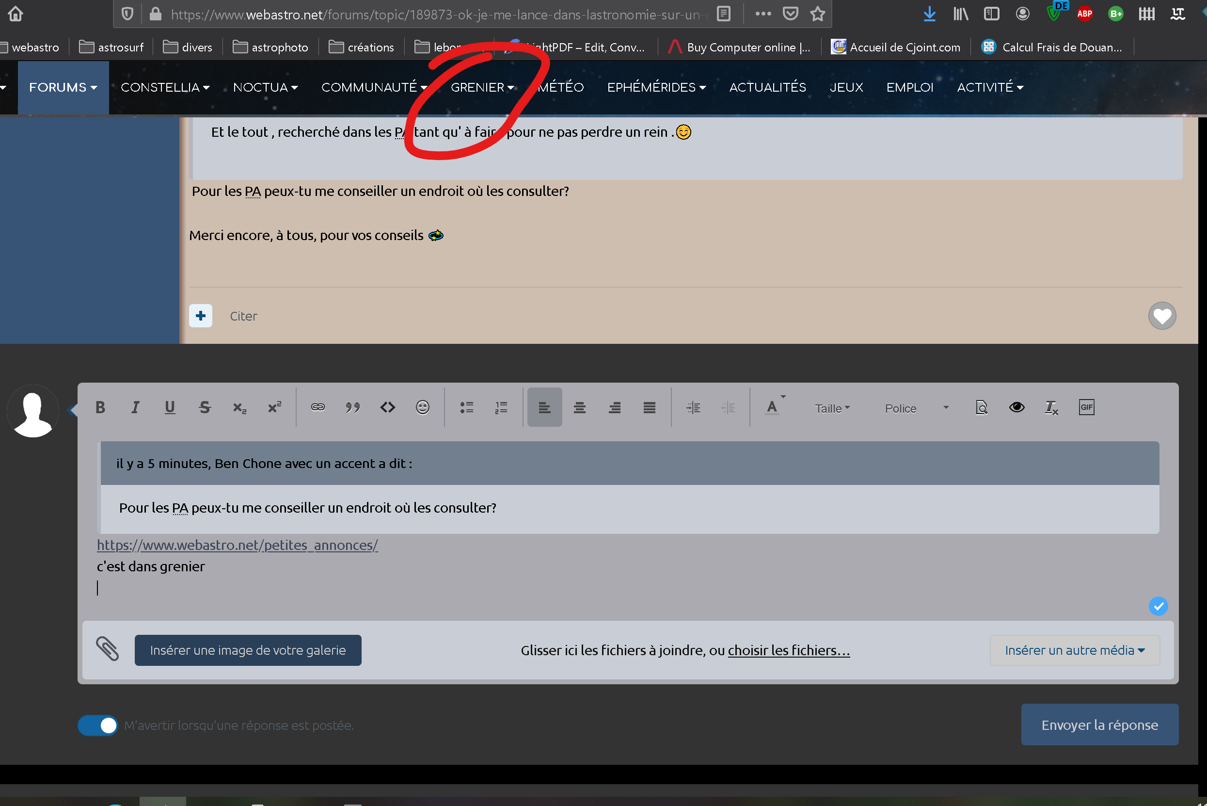

Il y a 3 heures, DOB BLEU a dit :
 Et le tout , recherché dans les PA tant qu' à faire pour ne pas perdre un rein .☺️
 Pour les PA peux-tu me conseiller un endroit où les consulter?
Merci encore, à tous, pour vos conseils 💫
