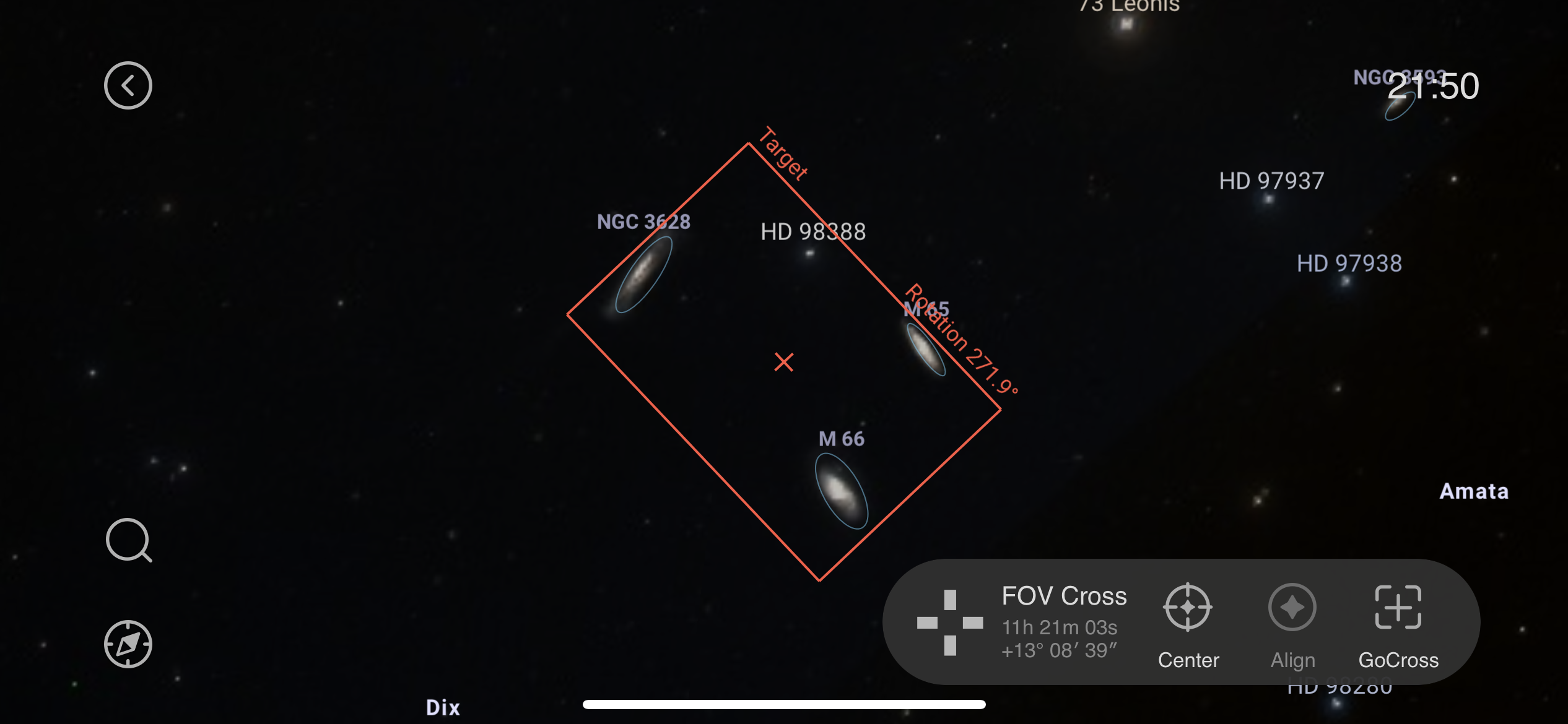

Il y a 5 heures, Colmic a dit :
Salut à tous,
Sur cette capture écran gentiment fournie par Michel, c'est quoi la manip de base ?
On cherche sa cible sur la carte, là Michel a sélectionné M42 qui l'intéresse, on shoote ou pas, puis on veut passer sur Rigel = Target, on tapote dessus, on fait un "GoObject" ?
Sinon, dans le cartouche, quelle est explication des fonctions :
- Center, c'est un platesolve pour avoir la cible pile dans le réticule ?
- Align : ?? qu'est-ce que cela fait par rapport au Center ?
- Go Object : c'est par exemple comme dit plus haut, dans le cas où on est navigue sur la carte et on fait un "Goto" comme cela se fait avec la version actuelle ?
- Go cross : ???
Merci d'avance pour ceux qui pratiquent déjà ! 😉

Il y a 14 heures, Phil49 a dit :
Pas exactement. Tu as deux cadres sur la capture de @Colmic : un cadre bleu (noté "Scope") qui dit où pointe actuellement ton tube, et un cadre rouge au centre de l'écran qui correspond à la cible que tu as pointée (au doigt !) ou sélectionnée par la recherche habituelle (icône "loupe" à gauche). $
Là, tu peux :
- faire un Goto Object (si tu as sélectionné un objet en particulier, ici Rigel)
- faire un Goto Cross (si tu t'es déplacé à la main dans la carte, par exemple pour recadrer un peu à côté d'un objet)
Center et Align, je ne sais pas trop ce qu'ils font avec certitude même si j'ai ma petite idée (Align, je sens l'alignement manuel avec "sync" vers la monture, ça pourra servir pour l'AM5 quand il n'y aura pas d'ASIAir pour platesolver)

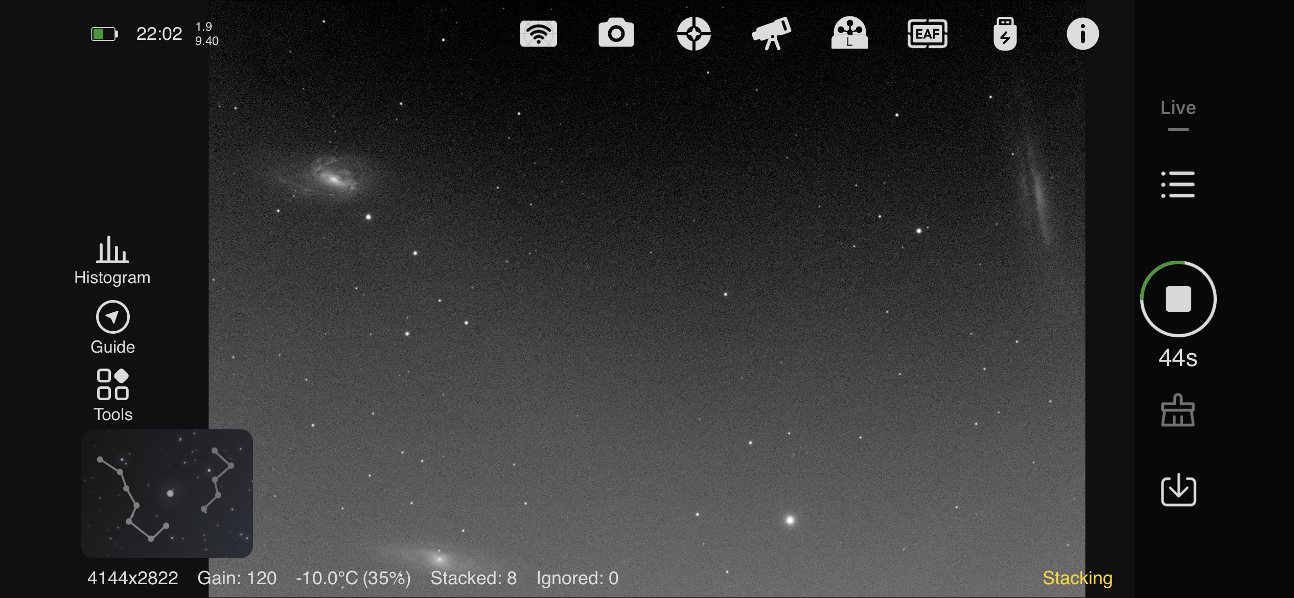

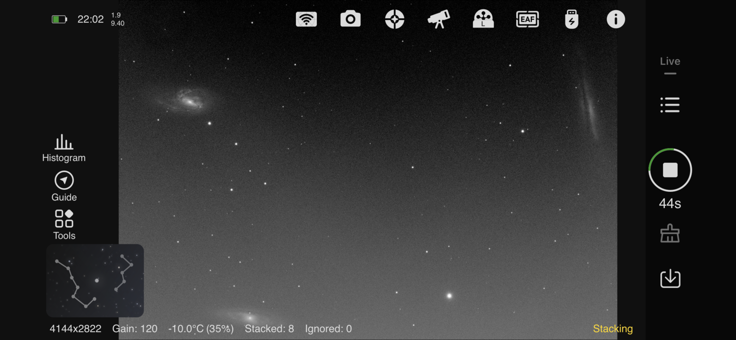

EDIT : illustration de Goto Cross pour faire rentrer au chausse-pied le triplet du Lion dans le champ quelque peu restreint de mon C9 + ASI294MM.
J'ai commencé par faire mon cadrage à coup de gros doigts sur mon smartphone, en mode planétarium. La rotation de la caméra n'était pas pas idéale et j'ai dû retoucher un peu (voir message ci-dessous pour les limites du système).
Une fois le cadrage fait dans le cadre rouge, un Goto Cross permet de centrer pile-poil le scope pour obtenir, dans la caméra, la même chose qu'à l'écran.
Et le Livestack (8x60s) qui en résulte, sur fond séléno-lampadaireux (et brume marine histoire de se faciliter la vie). C'est vraiment au chausse-pied :be:

Belle démonstration, merci clouzot...
Pour faire rentrer au "chausse pied"(excellent ! ) le triplet du Lion  dans le cadre choisi

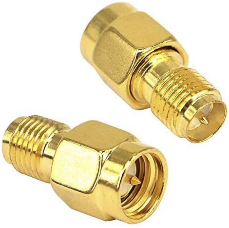

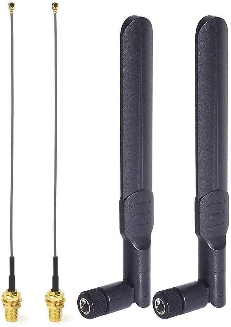

* D'ailleurs @Phil49 si ça tente, j'ai toujours ton antenne et ton câble, c'est beaucoup plus simple à monter sur l'ASiair Plus puisqu'il n'y a rien à souder, juste le câble interne (qui est déjà monté sur le connecteur) à changer et la meilleure antenne 12dB.
Si tu penses revenir à la Chavadrôme cette année, on pourrait envisager ça si tu as des soucis de Wi-Fi avec ton Plus.

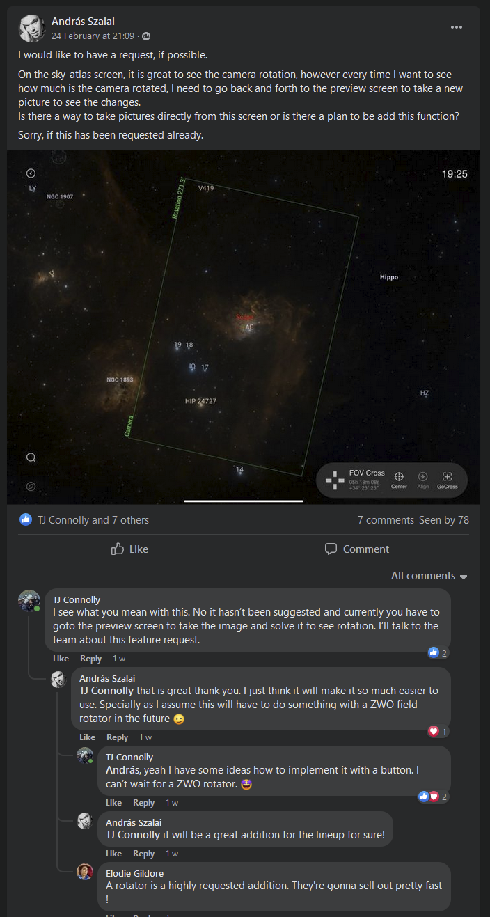

il y a 10 minutes, Colmic a dit :
attendre que ZWO nous sorte un rotateur
Bon je m'auto-quote :)
Voici ce que je lis sur le FB des alpha-testeurs :
Moi j'ai quand même l'impression que cette modif a bien amélioré les choses chez moi.
Salut Michel
Oui, pour Chava j'attends avec impatience, je suis dans les starting-block quand je vois le temps pourri cet hiver ! 😉
Tu peux le garder au chaud, oui, je pense que cela sera ok pour moi ! 😉

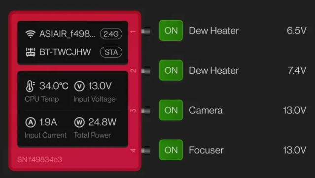

Il y a 4 heures, Cocatrix a dit :
ASI294MC et ASIAIR (le reste switché sur OFF) et pourtant j'ai eu un redémarrage à 17/50 sans raison. Heureusement ce n'étaient que des darks mais ça deviendrait vite problématique durant une session.
Perso j'ai aussi une AS294 MC Pro et j'ai collé sur son hub à l'arrière ma 290 MM de l'autoguidage sur mon OAG, et j'ai juste l'EAF et celle-ci qui sont connectés à l'entrée alim de l'AAP, et jamais eu de coupures en tout cas.
Ma monture est, depuis le début, et mes déboires avec les hurlements de mon AZ-EQ 6 quand je l'ai connectée directement sur l'AAPro la première fois, alimentée séparément et directement sur la batterie ou le secteur, pas les moyens d'avoir une TEMA 400 😉 (clin d'oeil amical à notre grand gourou).
Augmenter la charge de puissance tout en limitant la chauffe (faudrait pas devoir rajouter des ventilos)
Quel que soit l'usage du RPI, on en vient hélas très rapidement à ce constat...
Même si le proc n'est pas très gourmand, et il y aussi le Wifi, l'alim, bref l'électronique, et ça chauffe forcément tout ce petit monde dans un boitier alu...
Là aussi il faudrait un vrai changement, mais du coup, le porte monnaie s'en ressentirait grandement ponctionné ! 😉

Non, tu peux passer comme je l'avais fait au début par un changeur de genre de coax (la norme FR est différente de la norme US/chinoise, les prises sont inversées mâle/femelle).
Mais cette solution ne me donnait pas satisfaction, et la portée très faible que ce soit avec la 8dB (et pas 12 comme je l'ai écrit plus haut) ou la 22dB comme si l'antenne n'était pas reconnue ou le contact coaxial se faisait mal peut-être.
Donc j'ai effectivement changé le petit câble interne (celui qui se raccorde sur la micro-prise UFL sur le circuit imprimé de l'AAP et qu'on voit à gauche ci-dessous) avec le coax FR.
Et là apparemment ça a l'air de marcher mieux avec ma 8dB. Je n'ai pas refait le test avec ma 22dB encore, mais pas de raison que ça marche pas.

Oué, mais Nan !! En fait ce que je veux dire c'est qu'avec le changeur de genre, c'est sensé fonctionner correctement, ça reste juste un inverseur mâle/femelle à la base !
Peut-être qu'en fait c'est juste le fait d'être passé de la Galaxy Tab S6 à la S7 qui a tout changé ?
Tiens d'ailleurs je l'ai toujours ma S6, même cassée elle fonctionne toujours (avec un bel écran en toile d'araignée !!), faut que je fasse des essais comparatifs entre les 2, ça vaudrait le coup.
Maintenant je me pose quand même la question des normes et notamment des impédances des antennes.
Car en lisant sur l'Amazon US, les antennes qui ont le coaxe comme en France sont des antennes 4G et pas Wi-Fi, avec une impédance différente.
Et quand on sait que l'UART est quand même assez chiant au niveau des normes Wi-Fi en France je me dis qu'il pourrait y avoir une piste à creuser à ce niveau là.
