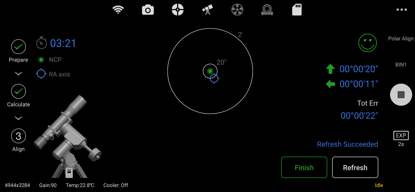

Il y a 5 heures, Colmic a dit :
Il y a 21 heures, Orion92400 a dit :
En tout cas sur la 1.9 béta testée le WE dernier, on a bien toujours le rond bleu.
Oui le rond bleu... au centre. Mais plus pour guider vers le NCP 😳
 comme avant...
