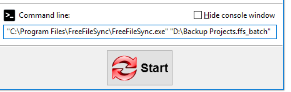

SBRCoach Posté 5 mai 2022 Posté 5 mai 2022 Avec Sharpcap tu vas dans l'option "Cameras / Cameras de surveillance de dossier" Et tu peux utiliser l'utilitaire REAL TIME SYNC qui va surveiller le dossier de ton choix (ici le dossier de l'asiair ou sont crées tes .FIT) et les copier automatiquement et en temps reel de façon totalement transparente dans le dossier de ton choix pour etre utilisé avec un autre soft pour faire du stacking par exemple Citer
fcouma Posté 5 mai 2022 Posté 5 mai 2022 (modifié) @SBRCoach : c'est quoi ce fichier batch et où le trouver ? Modifié 5 mai 2022 par fcouma Citer
SBRCoach Posté 5 mai 2022 Posté 5 mai 2022 tout est expliqué là https://freefilesync.org/manual.php?topic=realtimesync Citer
fcouma Posté 6 mai 2022 Posté 6 mai 2022 Il y a 18 heures, SBRCoach a dit : tout est expliqué là https://freefilesync.org/manual.php?topic=realtimesync J'avais bien vu mais ça n'explique pas le fichier batch ... Citer

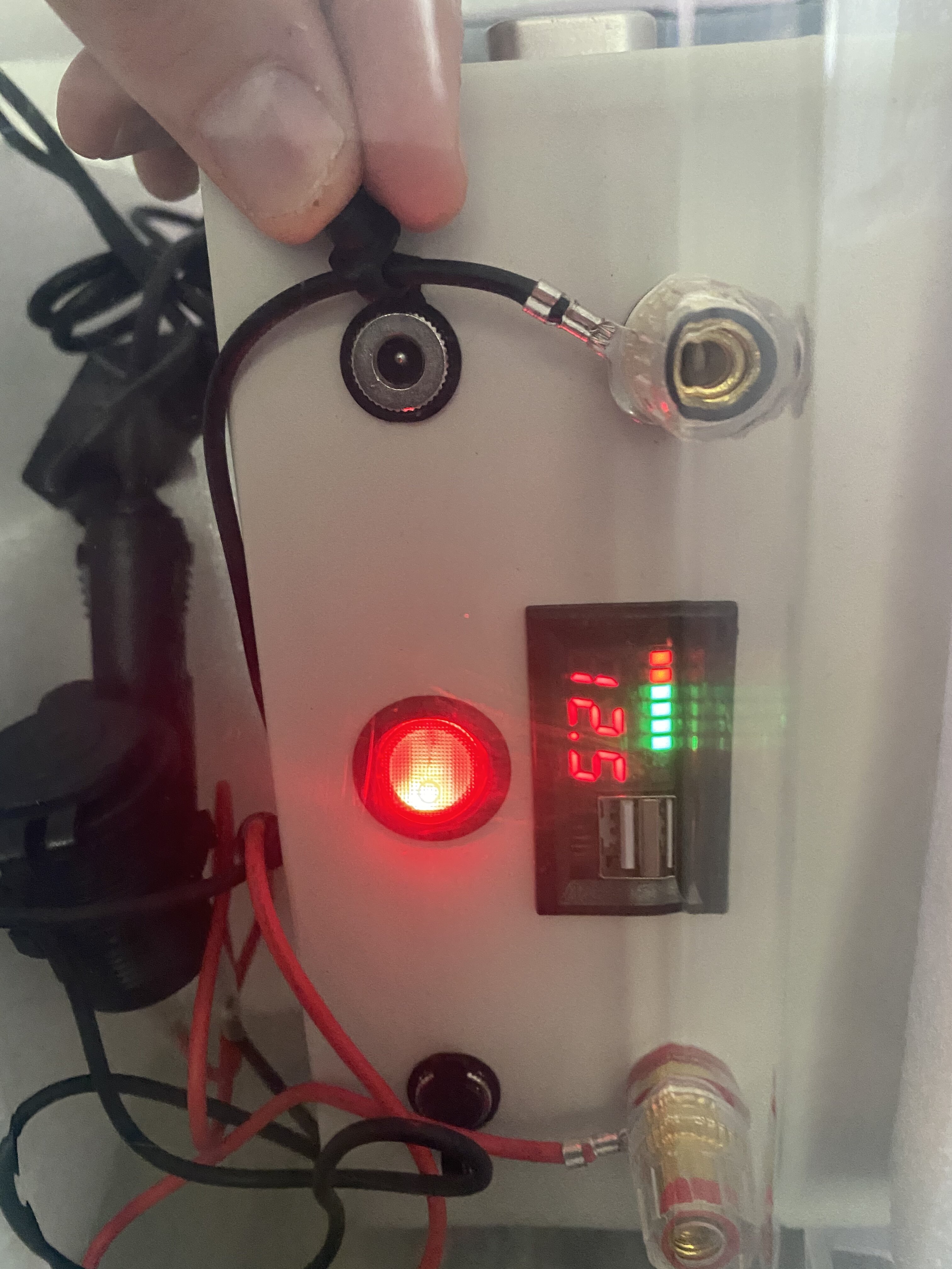

cooltec Posté 8 mai 2022 Posté 8 mai 2022 (modifié) Bonjour je suis en train d’acheter un asiair pro d’occasion. du coup j’ai plusieurs questions si ça vous embête pas trop 😅 : - quelle est la position idéale sur un 200/1000 sachant que je fais le guidage avec le chercher d’origine et que je fais beaucoup de nomade ? J’ai vu que certain mettait du scotch velcro - peut on faire facilement sa mise en station sans voir la polaire qui est derrière mon bâtiment ? Mon jardin donne plein sud. - comment dois je faire mon branchement pour l’alimentation ? j’ai un powertank pour ma monture et une batterie lithium avec une sortie allume cigare et deux usb ou j’aimerai brancher tout le reste. il y a il le câble pour alimenter l’asialie en usb ou en allume cigare ? Modifié 8 mai 2022 par cooltec Citer
cooltec Posté 8 mai 2022 Posté 8 mai 2022 https://www.univers-astro.fr/alimentation-et-informatique/361-cable-allume-cigare-connecteur-55mm-21mm-de-15m.html est ce que ça c’est un bon choix ? je suis nul en électricité Citer
polorider Posté 8 mai 2022 Posté 8 mai 2022 Il y a 15 heures, cooltec a dit : - comment dois je faire mon branchement pour l’alimentation ? j’ai un powertank pour ma monture et une batterie lithium avec une sortie allume cigare et deux usb ou j’aimerai brancher tout le reste. 2 sources différentes pour alimenter le bouzin, ce n'est pas recommandé, dixit notre ami @Colmic: Le 04/04/2022 à 13:21, Colmic a dit : Je le redis encore une fois, bannissez les alim chinoises, essayez au maximum d'alimenter l'ensemble du setup par batterie 12V (plomb ou lithium) et surtout n'alimentez pas le setup avec 2 sources de courant différentes. Si vous alimentez par exemple la monture avec une alim, et l'ASiair avec une autre alim, vous avez toutes les chances d'avoir des emmerdes, il faut dans ce cas relier les masses des 2 alims entre elles OBLIGATOIREMENT. Citer
fcouma Posté 8 mai 2022 Posté 8 mai 2022 (modifié) Il y a 15 heures, cooltec a dit : peut on faire facilement sa mise en station sans voir la polaire qui est derrière mon bâtiment ? Mon jardin donne plein sud. Plein de littérature sur ce point : All Sky Polar alignement ça fonctionne très bien Pour l'alim 12V, je préfère les sortie coudées mais c'est bien ce type de câble J'alimente tout avec 1 seule batterie GEL 35Ah et une barrette de 3 prise allume cigare femelle Modifié 8 mai 2022 par fcouma Citer
cooltec Posté 8 mai 2022 Posté 8 mai 2022 il y a 58 minutes, polorider a dit : 2 sources différentes pour alimenter le bouzin, ce n'est pas recommandé, dixit notre ami @Colmic: J’ai deux sources d’alimentation car j’ai acheté à mes débuts un powertank skywatcher mais j’ai une lithium de 55ah il y a une heure, polorider a dit : 2 sources différentes pour alimenter le bouzin, ce n'est pas recommandé, dixit notre ami @Colmic: il y a une heure, fcouma a dit : Plein de littérature sur ce point : All Sky Polar alignement ça fonctionne très bien Pour l'alim 12V, je préfère les sortie coudées mais c'est bien ce type de câble J'alimente tout avec 1 seule batterie GEL 35Ah et une barrette de 3 prise allume cigare femelle Sortie coudées ? A tu un meilleur câble à me conseiller en coudé ? un lien je suis preneur 😅 Citer
turboIII Posté 9 mai 2022 Posté 9 mai 2022 Il y a 10 heures, cooltec a dit : J’ai deux sources d’alimentation car j’ai acheté à mes débuts un powertank skywatcher mais j’ai une lithium de 55ah Aucun risque technique si tu as 2 alimentations différentes. La seule condition relier les masses ensemble. Ne pas faire de boucle de masse. Cela peut faire antenne et capter des parasites. Pour la craintes des alim chinoises par contre c'est un vrai problème de vieillissement. Il suffit de vérifier que le boitier ne se mette pas à chauffer au point de bruler les doigts. Sinon en cas de dysfonctionnement notoire ASIAIR comment par vérifier l'alim chinoise en l'enlevant. Citer
cooltec Posté 9 mai 2022 Posté 9 mai 2022 Je viens de voir que sur ma batterie il y avait c’est deux sorties noir qui visiblement permettent d’alimenter. est ce qu’il y a une sécurité dans les câbles asiair comme un disjoncteur pour éviter que tout crame ? Citer

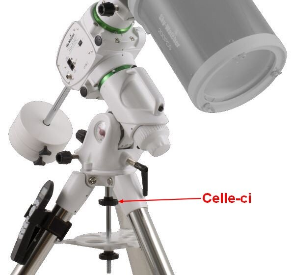

polorider Posté 12 mai 2022 Posté 12 mai 2022 il y a 24 minutes, cooltec a dit : par contre la vis sous la monture je la serre à fond pour faire le polar Align ? Si tu parles de la vis (voir photo) qui permet de solidariser ta monture à ton trépied, alors oui elle doit être serrée à fond. Et tout le temps, pas seulement pour faire le polar align. 1 Citer
