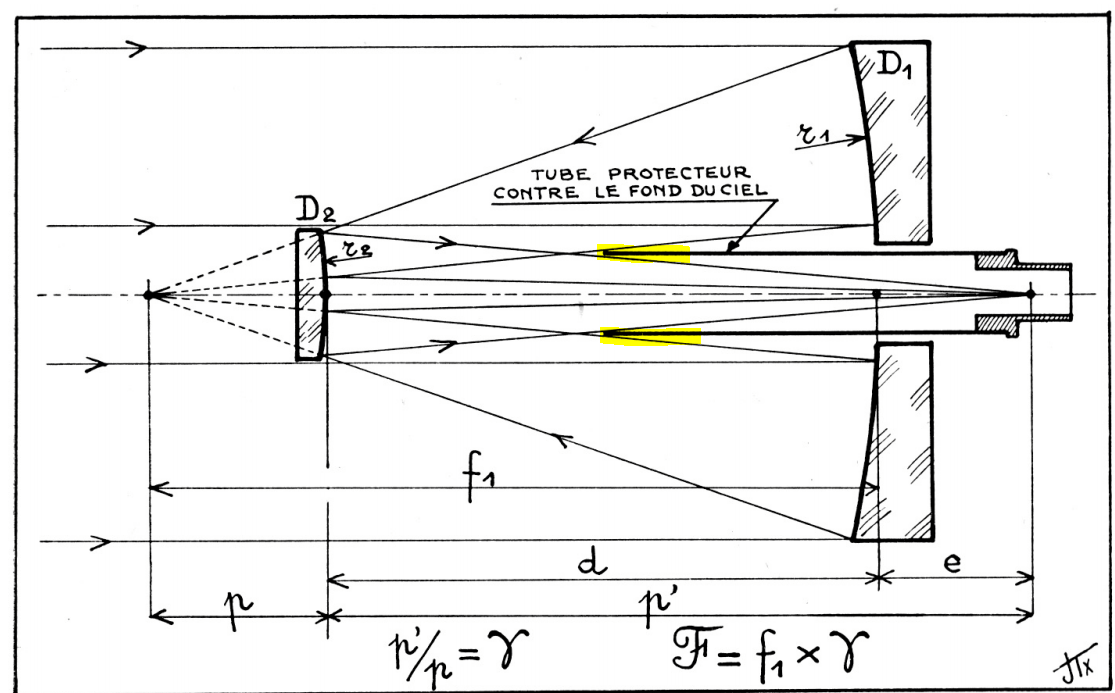

L'idée initiale :
GSO se base sur son savoir-faire et infrastructure pour des primaires paraboliques à f/4 réalisés correctement. Faire des hyperboliques pour des primaires c'est pas donné à tout le monde.
Pour le secondaire, moins de 80 mm : c'est nettement plus facile, le moyen de contrôle par sphère de Hindle à f/2 c'est tout à fait industrialisable.
Au final la vocation full-frame a disparu et ça reste un astrographe correct mais trop lent en APS-C.
Je le redis : ça reste un bon engin à tout faire mais spécialisé en rien et mais je ne trouve pas intuitivement les accessoires ad hoc.

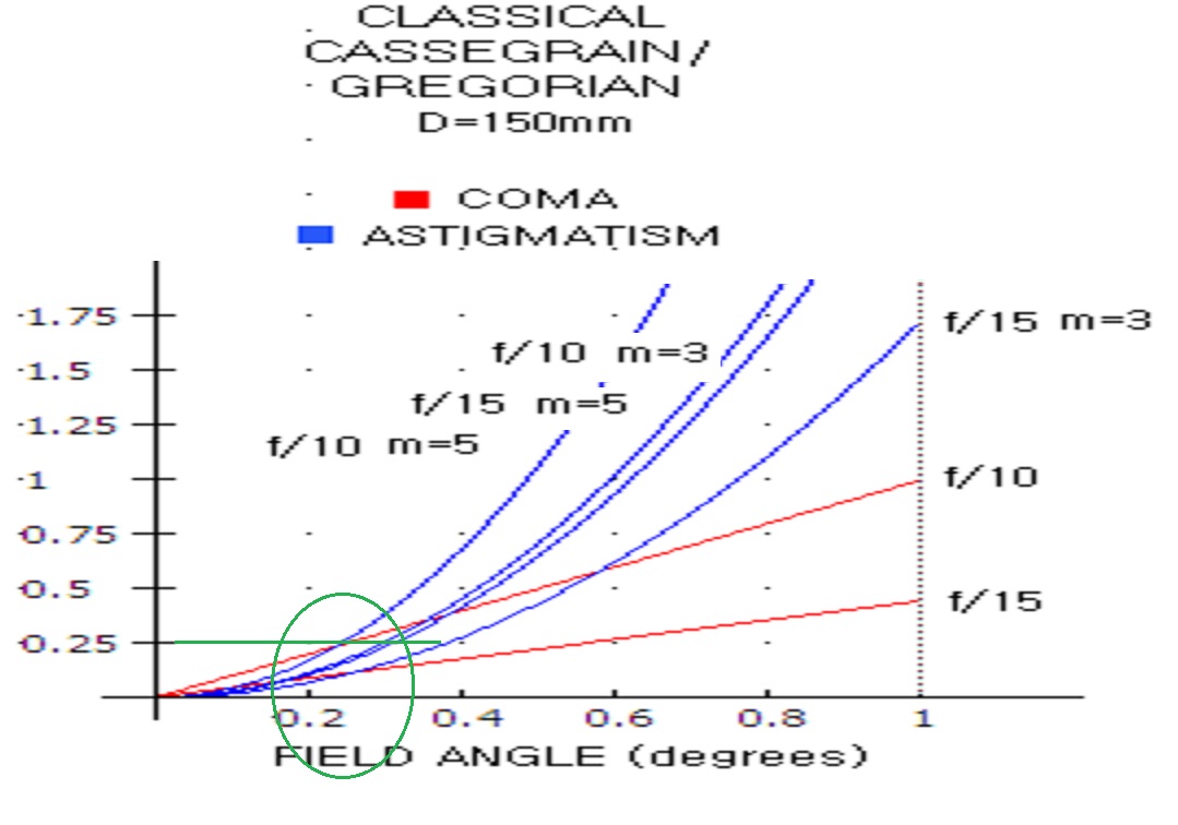

3) Un cassegrain planétaire/lunaire : c'est f/15 minimum pour deux raisons
a) obtenir une obstruction sous 30% voire 25%
C'est pas flagrant mais le CC GSO s'en sort bien car il a une combinaison bien calculée/équilibrée (astig/coma) mais il paye avec son ratio m=3 l'obstruction à 33%.
Ça le rend mou et plus sensible à la turbulence mais à 150mm, c'est moins grave qu'à 200mm
b) Il y a compromis à trouver entre astigmatisme, coma et courbure de champ quand on choisit le coefficient du secondaire et le ratio f/D du primaire.
Sur le graphe, il faut réfléchir un peu mais en gros : le f/D du primaire plus long -> astigmatisme meilleur et s'équilibrant avec la coma.
0.25° -> rayon apparent lunaire, ordonnée = PV du front d'onde. (la somme astig+ coma doit être <1/4 d'onde pour ~diffraction limited.)
https://www.telescope-optics.net/classical_and_aplanatic.htm
Tu as déjà un handicap sévère à f/10 rien qu'avec la coma.

a) Texereau Telescope d'amateur chapitre 6 § 62. Avantages et inconvénients du Cassegrain classique.
https://content.instructables.com/ORIG/FXK/ADG2/K9GA8X9W/FXKADG2K9GA8X9W.pdf
il suffit de lire les raisons techniques, j'en ai un peu assez de me répéter.
Recommandation antinomique à du grand champ : la prolongation du tube porte-oculaire.
La raison :
Citation
L’oculaire ou la plaque photographique reçoivent en Cassegrain directement la lumière du fond du ciel ou d'une source voisine du champ, ce qui abaisse les contrastes et constitue un inconvénient très sérieux. Le remède consiste à prolonger le tube porte-oculaire assez loin (fig. 70) pour éliminer la lumière parasite sans diaphragmer
Nous retiendrons en pratique qu'une obstruction de 0,1 ne produit pas d'altération appréciable de l'image ; une obstruction de 0, 2 donne un renforcement visible mais tolérable des deux premiers anneaux ; l'obstruction de 0,3 est à déconseiller, particulièrement pour un instrument à surfaces planétaires ou
Citation
D'ores et déjà nous voyons que le Cassegrain logiquement conçu devra avoir un rapport F / D supérieur à 15
Pas d'hésitation pour celui qui veut à tout prix le meilleur instrument à surfaces planétaires, il prendra le γ maximum de manière à réduire l’obstruction au minimum ce qui entraîne le sacrifice du champ et des faibles grossissements.

pour ce gso Lyl, prendre exemple du sct  f10 montre que l,on peut atteindre la résolution du diamètre. Avec ce cassegrain/rc f12 il en est tout autant avec un artifice optique par 2 miroirs.
que pensez de l,acf, tu l,appelles comment?
Quant à la pub de magasin, autant que de magasins, pub souvent déjantée.
le cassegrain n,est que f15 et plus?
Les courbes donnant la coma et l,astigmatisme pour le cassegrain n,est que de la doxia.
on parle ici de cassegrain modifié.
j,ai le c9 ici et hier sur mars 5.5” passait très bien, image contrastée.
36.5% d,obstruction! Tout autant avec le gso 203mm à 33%.
