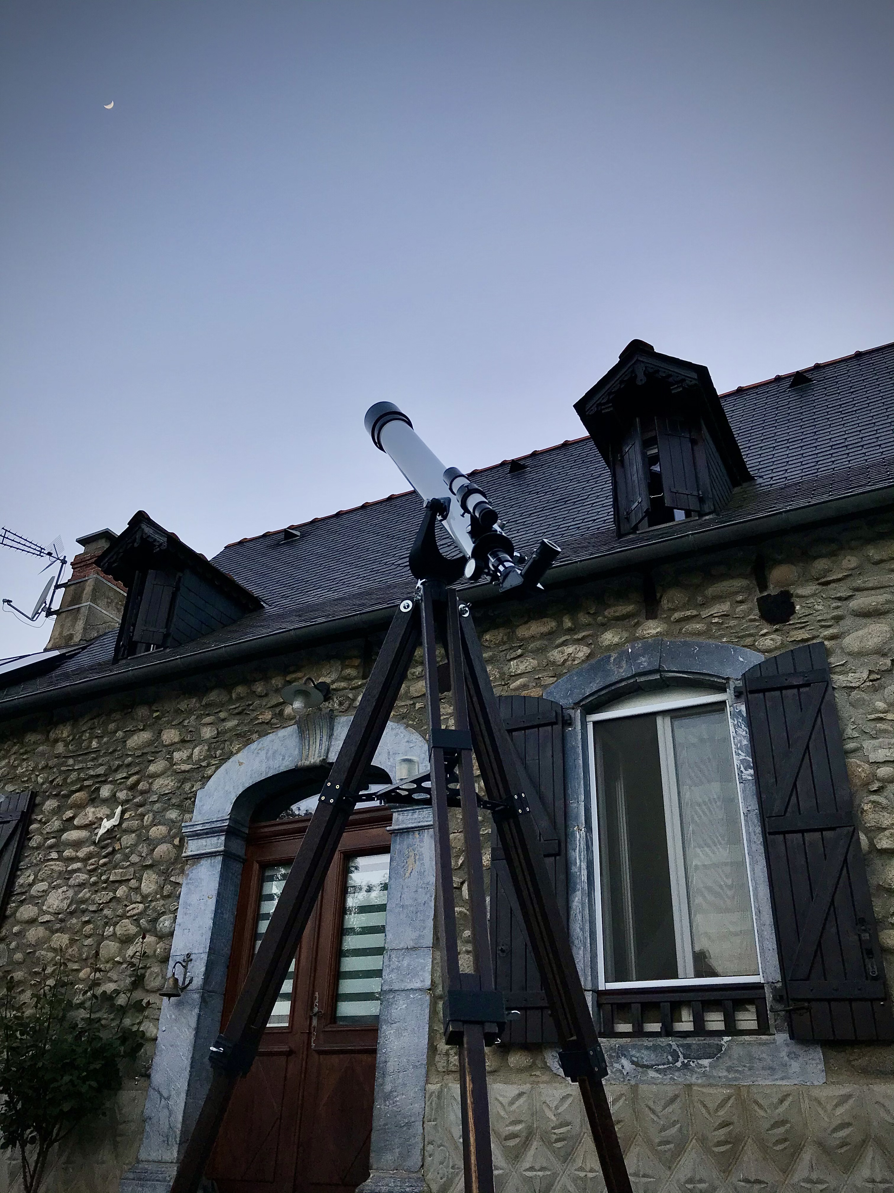

eos65 Posté 17 mai 2021 Auteur Posté 17 mai 2021 Le 17/05/2021 à 20:08, Jorris a dit : Beau ciel dis donc Voir davantage Bonsoir @Jorris Oui, ça fait bien longtemps que nous cherchons un coin de ciel bleu ici aussi 🙂 Ce soir du coup j’ai profité un peu pour essayer cette petite lunette sur Selene. Un pur bonheur 😊 bonne soirée joel 1

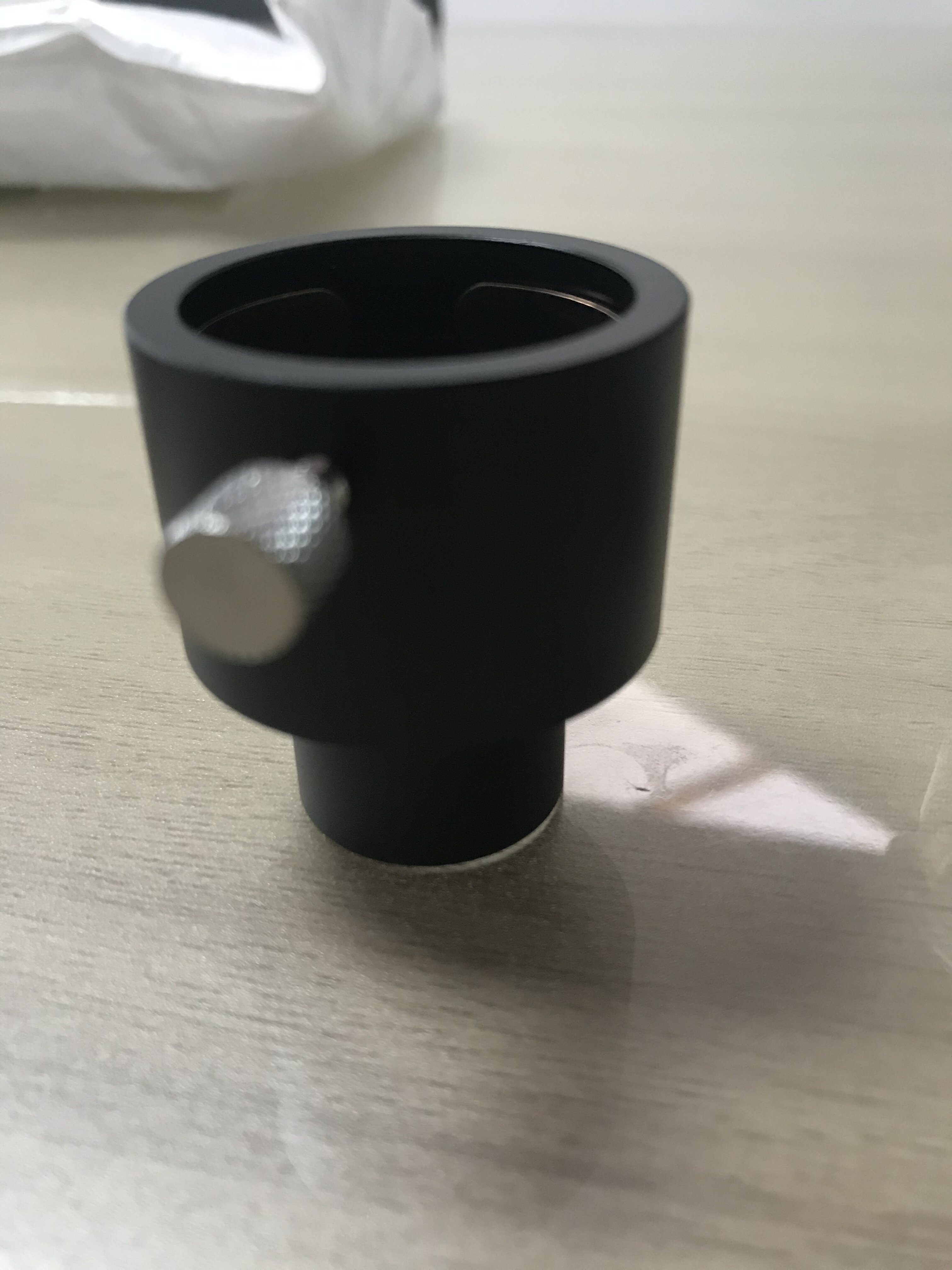

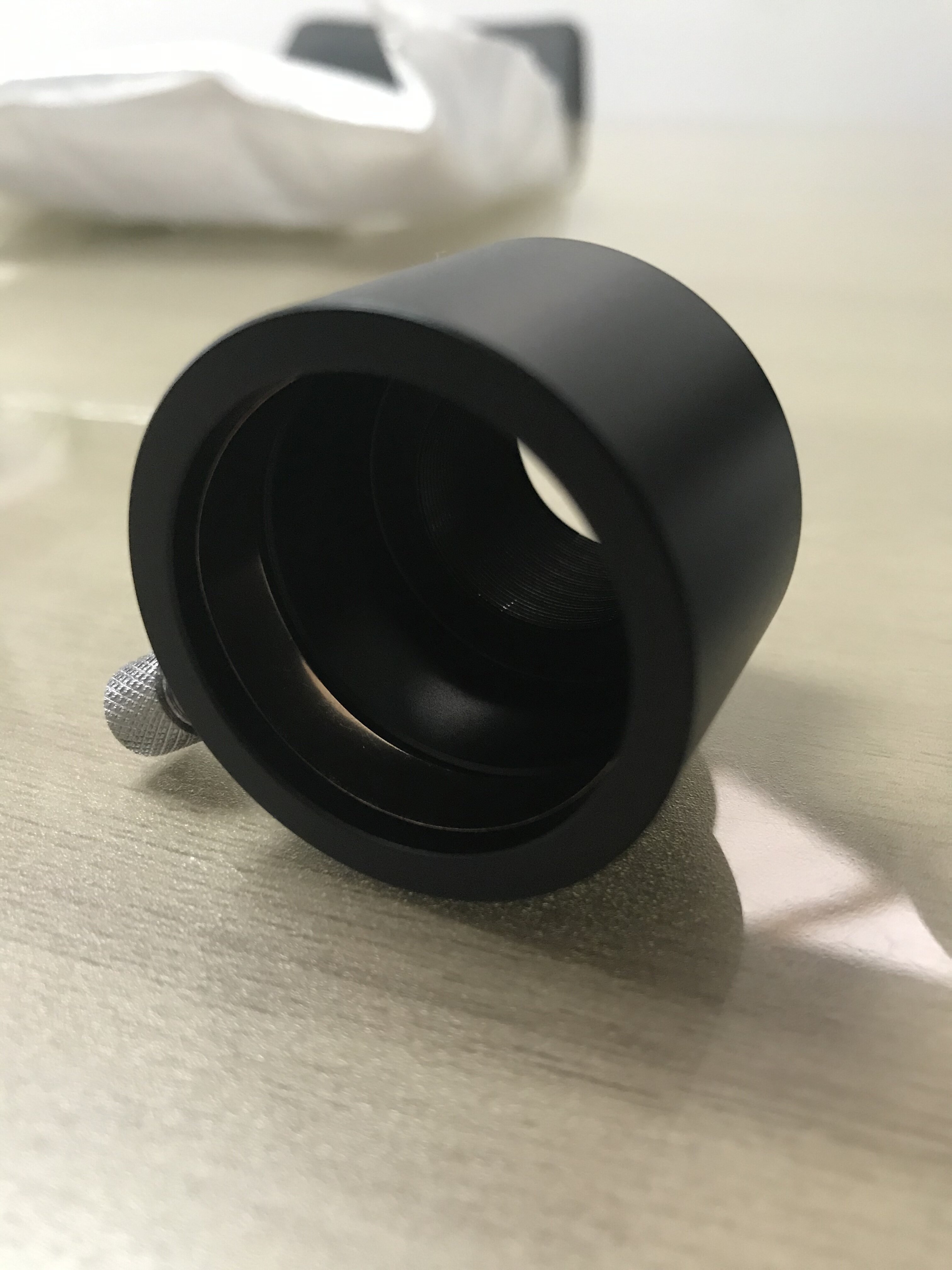

eos65 Posté 27 mai 2021 Auteur Posté 27 mai 2021 (modifié) Bonjour, je reviens vers vous car j’aurais une question si vous permettez. Voila j’ai commandé un petit adaptateur pour ma lulu me permettant de pouvoir utiliser des oculaires au 31,75 sur 25,5 mais il m’est impossible de faire une map. Cela vous est t’il déjà arrivé ? Auriez-vous une solution à me proposer éventuellement ? Merci beaucoup et bonne journée Amicalement Joel Modifié 27 mai 2021 par eos65
pancho61 Posté 27 mai 2021 Posté 27 mai 2021 Salut, Deux questions: - Est ce que c'est en intra-focus ( molette tourne vers le tube) ou l'inverse? - Est ce que tu utilise un Renvoi coudé? 1
eos65 Posté 27 mai 2021 Auteur Posté 27 mai 2021 Le 27/05/2021 à 09:47, pancho61 a dit : - Est ce que c'est en intra-focus ( molette tourne vers le tube) ou l'inverse? Voir davantage Salut @pancho61 C’est intra-focus, je suis en butée contre le tube. Manque pas grand chose pour avoir la map. Le 27/05/2021 à 09:47, pancho61 a dit : - Est ce que tu utilise un Renvoi coudé? Voir davantage Oui le RC à prisme d’origine merci pour ton retour Amicalement
pancho61 Posté 27 mai 2021 Posté 27 mai 2021 C'est souvent le problème avec ce type de petite lunette qui ont pas mal d'intra focus j'ai eu aussi le cas. A la base ce type de matériel était développée pour mettre des oculaires 24.5mm ( standard Japonais). Les oculaires 31.7mm nécessite plus de tirant d'où le problème dès que tu les monte dessus, parfois cela passe. Il y a deux solutions ( dont une radicale 😁): - Couper le tube pour le raccourcir ( ça c'est la radicale) - observer avec des oculaires au format 24.5mm Il y a peux être une autre solution également c'est d'observer avec des oculaires "moderne" n'ayant pas beaucoup de tirant type formule ortho/abbé peux être des Tani ou des bco de chez Baader. 1
eos65 Posté 27 mai 2021 Auteur Posté 27 mai 2021 Re @pancho61 Mouais.... je vais laisser tomber l’idée de couper le tube 😅, mais plutôt d’essayer de me trouver un ou deux oculaire au 24,5 😊 D’ailleurs si certains membres ont ça en « rab » dont ils ne ce servent pas, je pourrais être preneur 🙂 Merci en tout cas pour tes explications, excellente soirée. Joel
