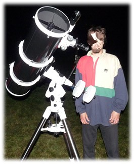

- Newton 200/1000 sur monture équatoriale NEQ 5 :
