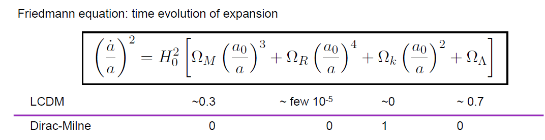

En fait l'univers de Dirac-Milne est "vide" de matière à grande échelle (ΩM =0) en ce sens qu'il contient autant de matière que d'antimatière et en appliquant les lois de la gravitation on arrive au même univers que celui du modèle standard ΛCDM, le nôtre.
Cela permet de résoudre naturellement à la fois le problème de l'horizon et celui de l'ajustement fin (densité de l'univers égale à la densité critique, univers "plat"), sans besoin de recourir à la phase d'inflation ni à l'énergie sombre.
De même point besoin de matière noire pour rendre compte de la formation des grandes structures qui débute plus tôt dans D-M et finit à peu près en même temps que LCDM
Cet univers exige également moins de paramètres libres (c'est à dire non prédit par la théorie mais mesurés, autrement dit "ajustés" aux observations)
LCDM en a 6, D-M n'en a qu'un (pour l'instant, évidement!). En particulier les 3 paramètres physiques ne sont pas libres dans D-M.
En somme, un univers plus simple, plus élégant (subjectivement)
Les prédictions de D-M et de ΛCDM  sont remarquablement concordantes  (âge l'univers, distance SN1a, nucléosynthèse primordiale) mais avec des différences considérables de dynamique et dans les échelles de temps initiales.
