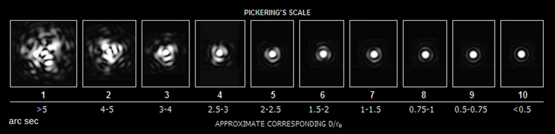

Est-ce que ces turbulences atmosphériques sont quantifiable? Et si oui est ce qu'il y a des bulletins ou des prévisions pour avoir les conditions optimales d'observations?
Salut
Avec un peu d'habitude et en pointant une étoile ou même a l'oeil nu, il y a moyen de sr faire une bonne idée de la turbu, pour les sites météo, je trouve que la précision n'est pas très fiable ;)
https://www.astreos.eu/estimer-la-turbulence-echelle-de-pickering.html
Oui mais comme la turbulence est un phénomène très localisé tout comme la prédiction des tornades ou de la grêle, il est très difficile d'avoir des bulletins fiables, cependant il existe effectivement des sites météo qui publient ce genre de bulletin.
Le mieux c'est de l'estimer soit même selon une échelle bien connue :
source : insula astra | (astropical.space)
