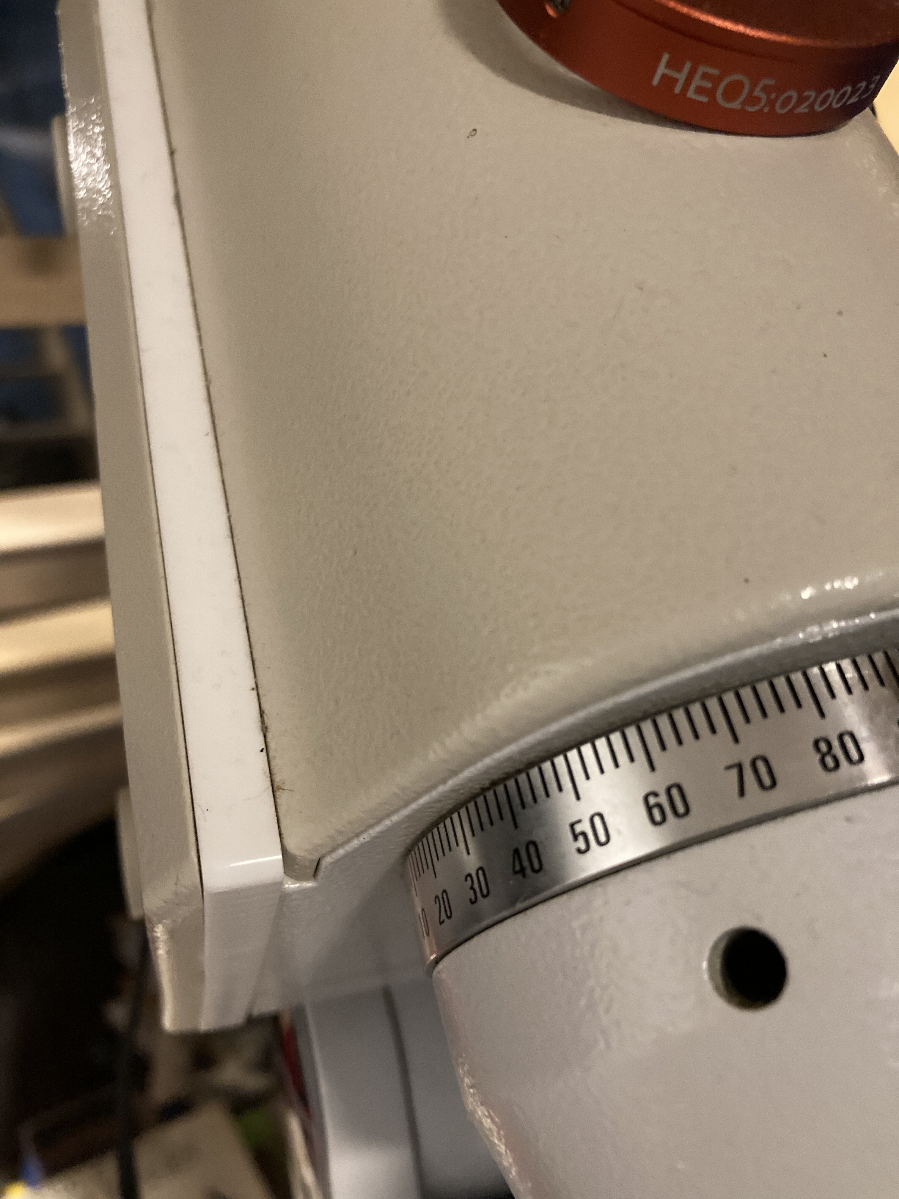

Il y a 15 heures, adamckiewicz a dit :
Les montures avec courroie sont moins bruyantes que celles avec engrenages :)
Aucun moyen de les distinguer extérieurement en dehors de leur âge ?
BFAD7637-5D33-4E9C-AB4B-E24BF6B1DB85.thumb.jpeg.0769450ce6ad544d613c832e57205980.jpegLe carter d’est épaissi il me semble (la pièce plus blanche)
mais ce n’est pas une question d’âge , le rowan s’ajoute après l’achat. Les anciennes heq5 moins bonnes étaient noires par contre.
Modifié par adamckiewicz
