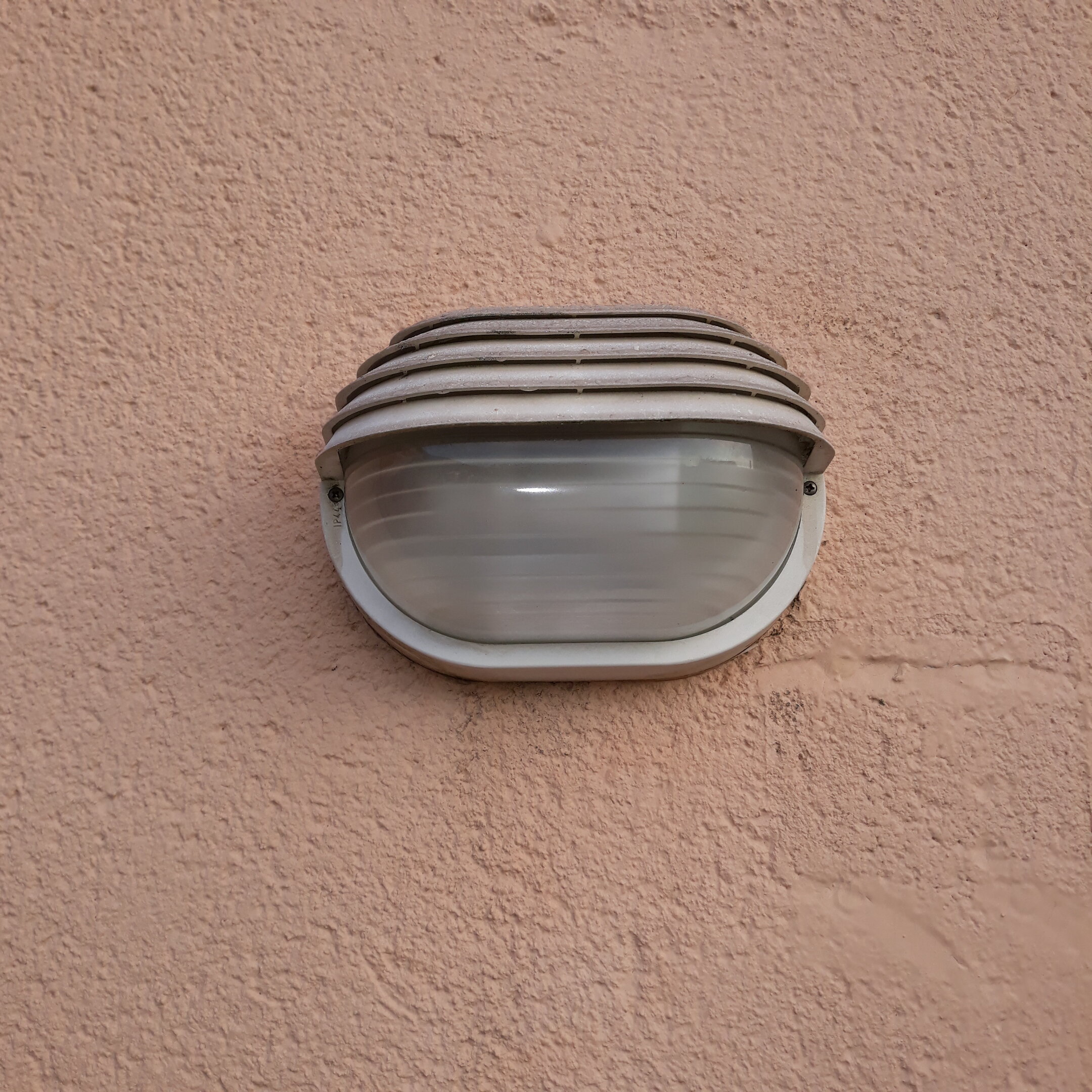

Voilà,  mon logement possède une terrasse orientée au sud sur laquelle je pratique mes observations.
Mais voilà,  je n'ai pas de prise électrique extérieure, et lorsque j'alimente mon PC et mon télescope,  je suis obligé de laisser la porte-fenêtre entre ouverte...
Est il possible d'alimenter un PC et un télescope à partir d'un éclairage extérieur ?

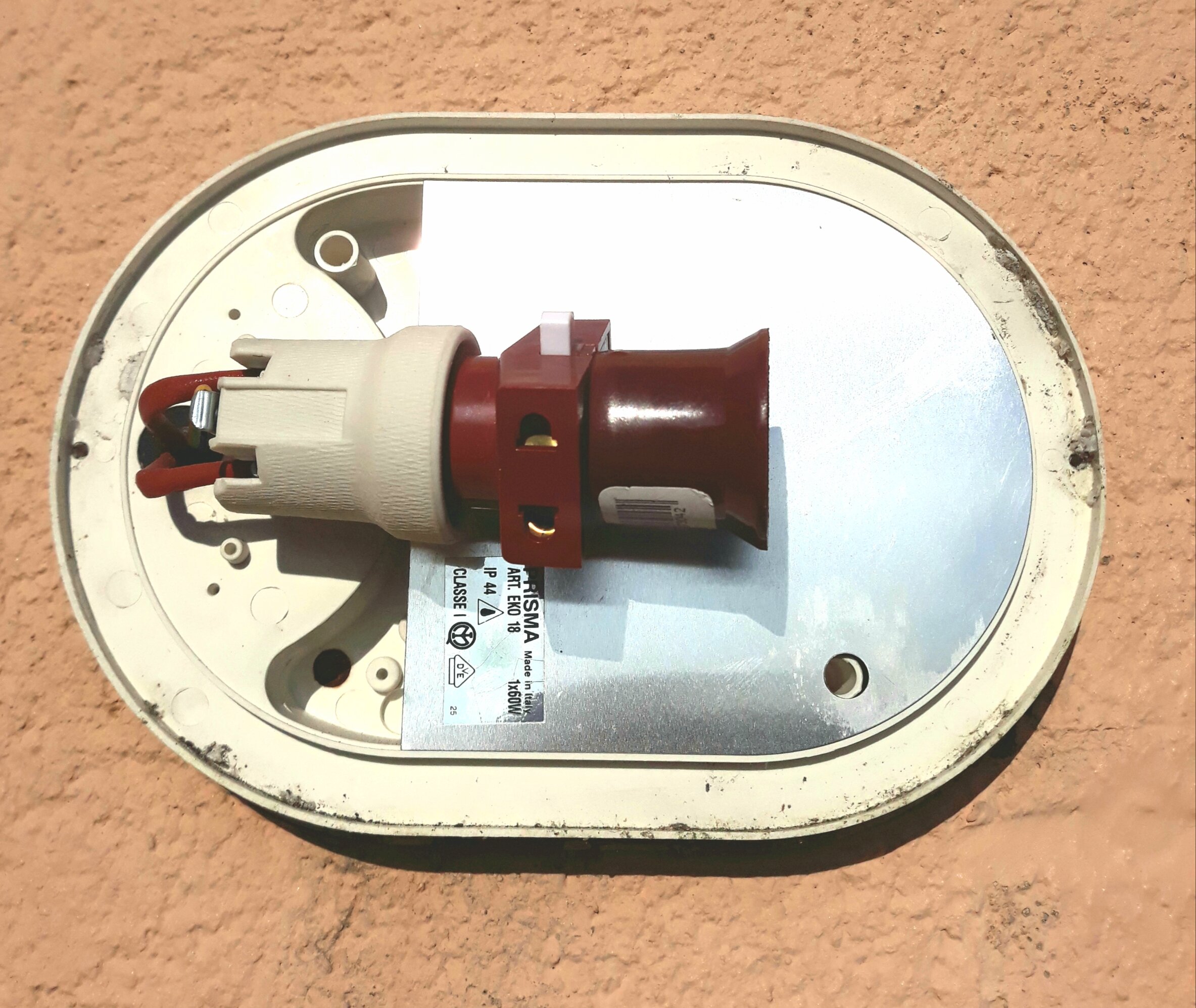

Mais comment procéder à partir des photos que je viens de rajouter !?
Comment faire un truc simple,  et propre ?
Je vire la douille et je mets une prise tout en laissant la protection en place que j'ouvre à  chaque utilisation !?
Tu pourrais shunter l'interrupteur pour que la douille soit alimentée en permanence, brancher 2 fils supplémentaires dans la douille pour alimenter la prise joliment placée en dehors de l'éclairage extérieur et mettre une ampoule connectée dans la douille pour conserver la fonction éclairage.

La platine de ta lampe semble juste plaquée en saillie.
Il te suffit donc de couper le disjoncteur concerné, de démonter tout ton luminaire, de remonter à la place (malgré la probable absence de terre) une prise extérieure étanche en saillie, puis de jointer très proprement l'ensemble. Le neutre est à gauche (vue de face), la phase à droite (vue de face) et la terre (si tu l'as) est en haut (vue de face aussi).
Prévoir de quoi fixer ton boitier (selon ton type de mur) mais deux petites chevilles béton conviendront très bien sur l'enduit et le support derrière.
Remonte ton disjoncteur, et pense à allumer ton interrupteur lumière lorsque tu souhaites utiliser ta prises extérieure.

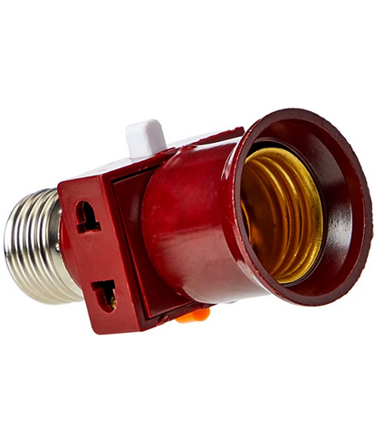

L'électricité me fait peur 😱 alors l'idée de la douille  voleuse me plaît bien 🤔 même si à chaque fois il me faudra dévisser le capot de protection de la lampe.
Étant locataire,  cela me semble la solution la moins compliquée 😉
perso, c'est l'inverse, l'electricité me fait peur aussi, du coup je préfère de loin une prise bien câblée et fixe plutôt qu'une douille qui fait crrrrrzzz à chaque fois qu'on branche un truc dessus.

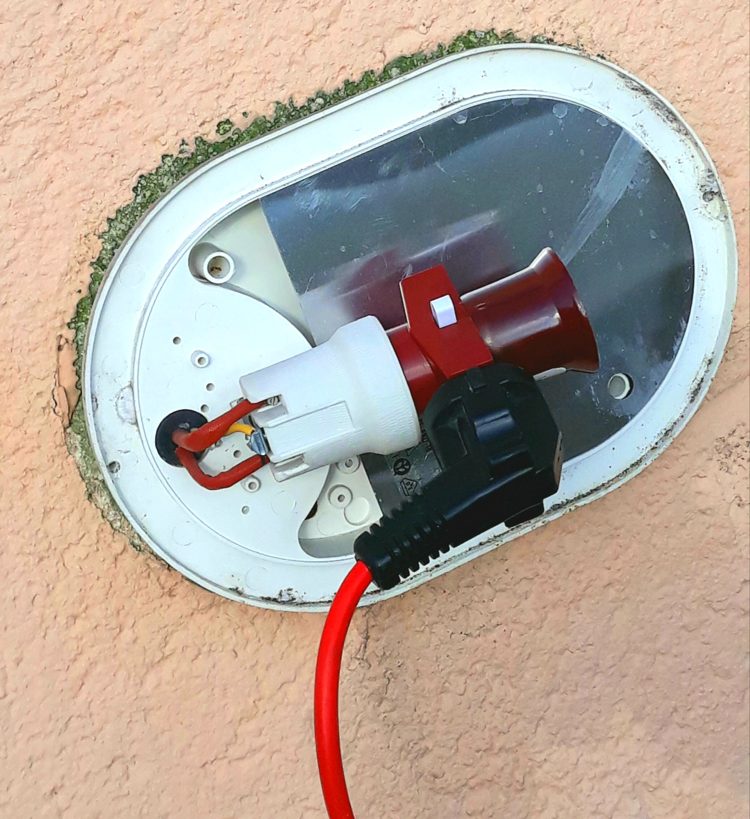

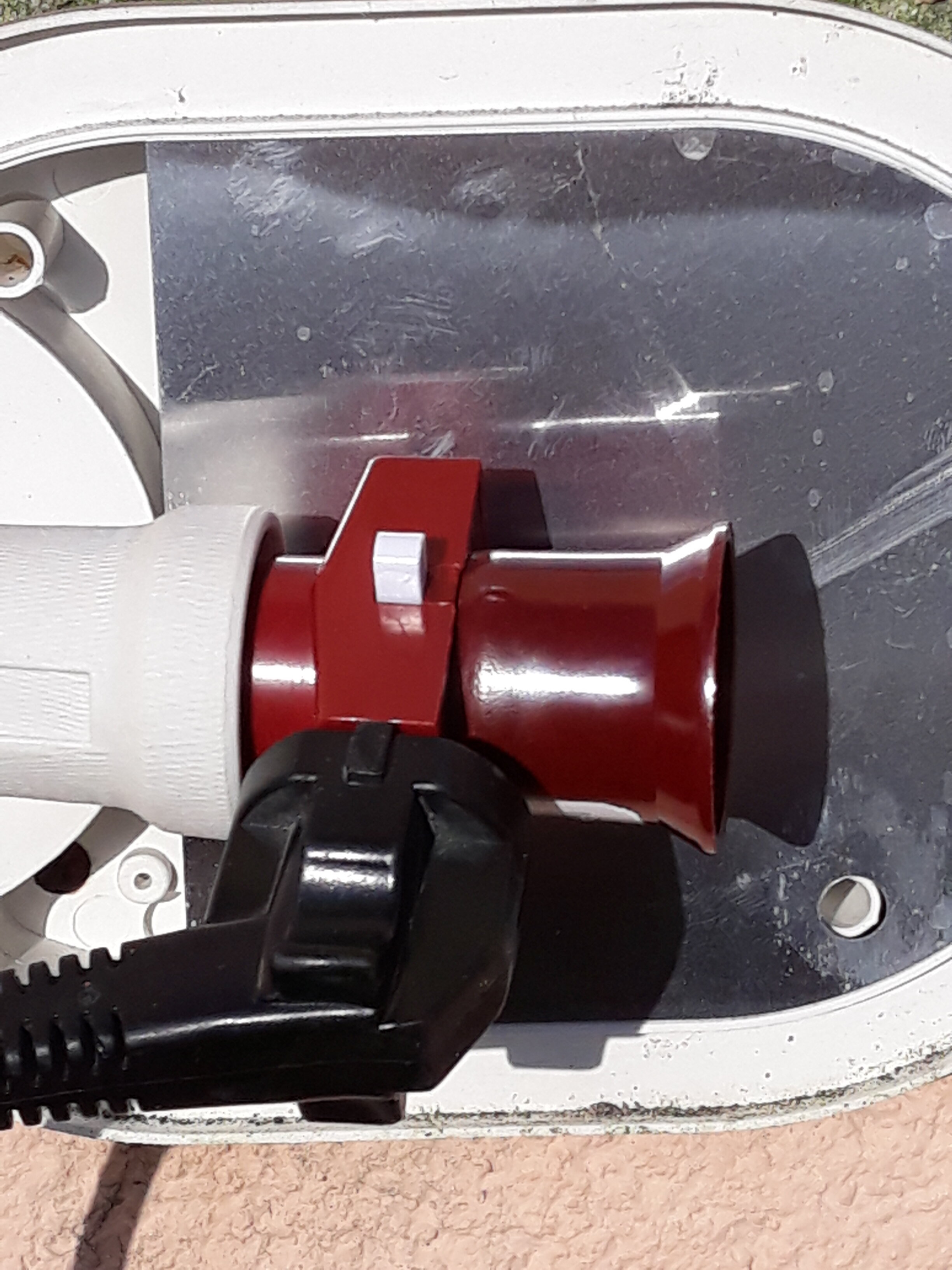

Petit retour sur expérience pour le partage.
@morbli voilà, mon choix s'est tourné vers ta proposition de douille  voleuse, qui me satisfait parfaitement 👍

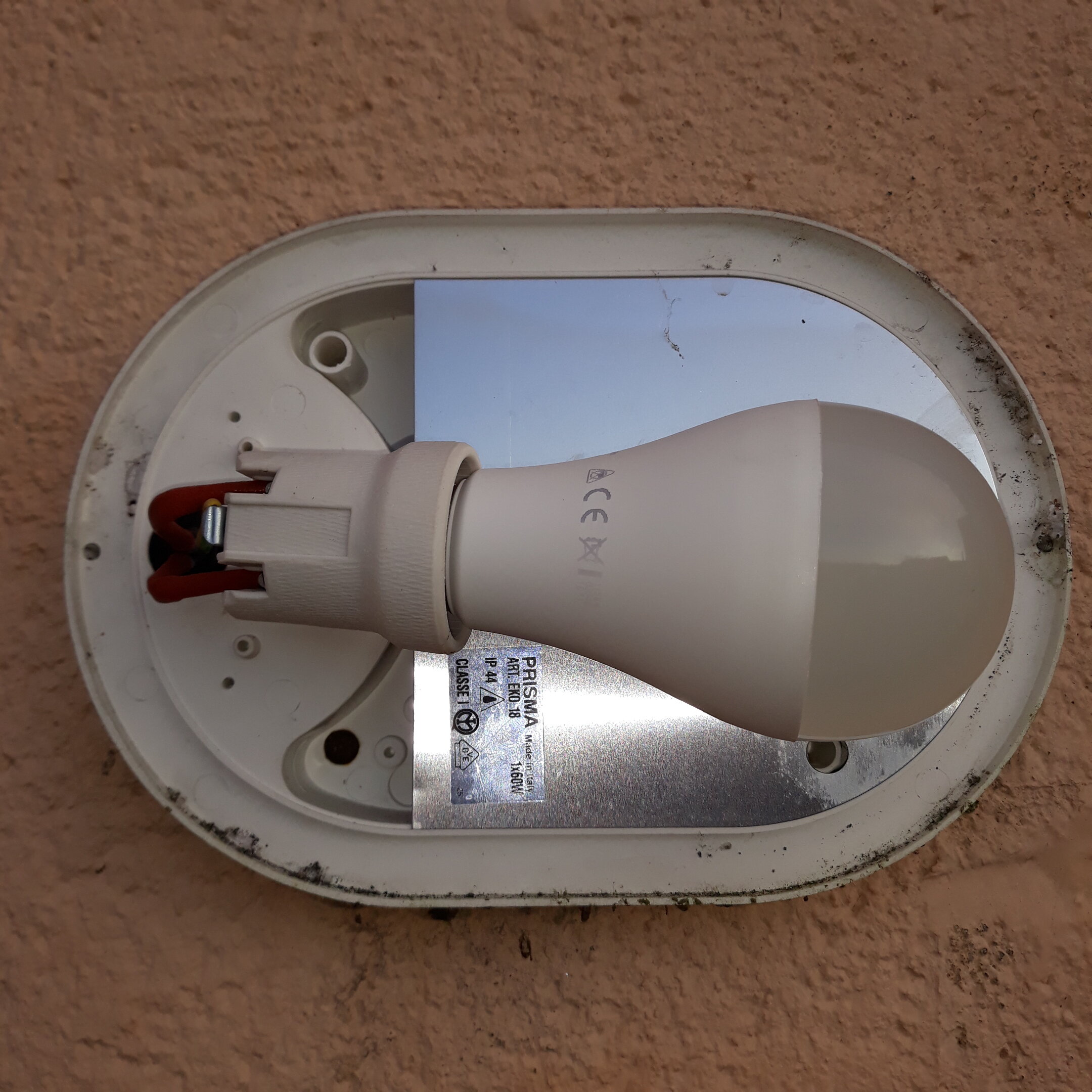

Par contre, je n'ai pas pu remettre l'ampoule, qui ne tenait plus dans le volume attitré.
petit désagrément,  il me faut aussi dévisser deux vis en début de session et revisser en fin de session. 🤪
Maintenant je peux rester sur la terrasse sans refroidir mon intérieur 🌛

Une ampoule électrique modèle sphérique devrait entrer dans le volume restant.
https://www.ampoules-service.fr/PBSCProduct.asp?ItmID=23174020&AccID=102719&PGFLngID=0&gclid=CjwKCAiA55mPBhBOEiwANmzoQk_u4kcN0vAjN8wsgMO6LQAZplWPdpPR6ZGW1PYpBB2e_Lhd8gJkMRoC8ZMQAvD_BwE
Un coup de bombe de peinture rouge acrylique sur l'ampoule et vous avez votre éclairage nocturne qui préserve la vision nocturne. Si vous optez pour cette solution, peignez là ampoule allumée, cela aura deux conséquences :

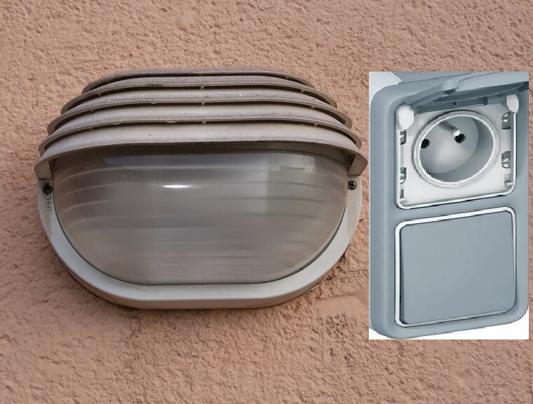

J'ai bien noté que cette installation vous satisfait. Cependant pour aller un peu plus loin, qui sait un jour, assez sinon très facilement, vous pouvez réfléchir à l'installation suivante qui ne réclamera plus aucune intervention avant ou après l'observation.

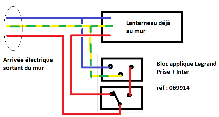

Voici un aperçu (fait à l'arrache excusez moi) de l'installation : L'interrupteur permet d'inverser l'usage de la lampe ou de la prise. Il n'y a plus rien à démonter ou à ouvrir.
Réf : https://elec44.fr/complet-saillie-ip-55/107397-legrand-interrupteur-ou-va-et-vient-prise-avec-terre-plexo-apparent-vertical-gris-ref-069914-3245060699147.html?gclid=CjwKCAiA55mPBhBOEiwANmzoQivHlJw1oUUOONpHs_0wB7r98AZlIY2hUXeOPBiXimP27bOu5WlRmhoC2-oQAvD_BwE
Voici le schéma électrique :
Ce bricolage est très facile à réaliser et ne nécessite que très peu de matériel.
Disponible en MP si nécessaire.

Le seul problème, c'est que l'interrupteur existant se trouve à  l'intérieur dans le salon, et étant locataire,  je ne veux rien modifier d'où le choix de cette solution de la douille voleuse sur ma seule source électrique en extérieur 😉
@micalement
Thierry
Édit : oups j'ai parcouru ton schéma un peu trop vite ! En effet en piquant l'arrivée de courant à la base de la lampe électrique ça peut le faire, mais l'étanchéité des fils partant de la lampe vers l'interrupteur/prise me fait peur...
Bonsoir @thierry78
Nous allons  y arriver:
A la place du lanterneau vous fixez ce type de tableau plastique étanche en réutilisant les chevilles déjà dans le mur. Vous fixez alors le lanterneau et l'interrupteur  + prise sur le couvercle. Tout le câblage sera à l'intérieur du tableau bien à l'abri des intempéries. Il ne reste plus qu'à visser le couvercle et le tour est joué.
Le jour où vous quitterez cette maison, vous n'aurez juste qu'à remonter le lanterneau comme vous l'aviez trouvé.
Le boitier plastique : https://www.manomano.fr/p/tableau-plastique-demontable-150x200-4146127
Ney
