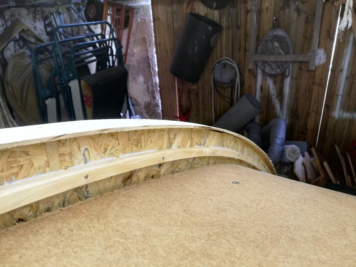

mon problème était quand même tout petit à côté: cintrer un minuscule liteau de 1/1 avec un diamètre de 2.5 ml
finalement la vaporisation d'eau et le pistolet thermique m'ont permis de cintrer
un collage + cloutage tous les 10 cm avec des têtes homme et le tour fut joué
