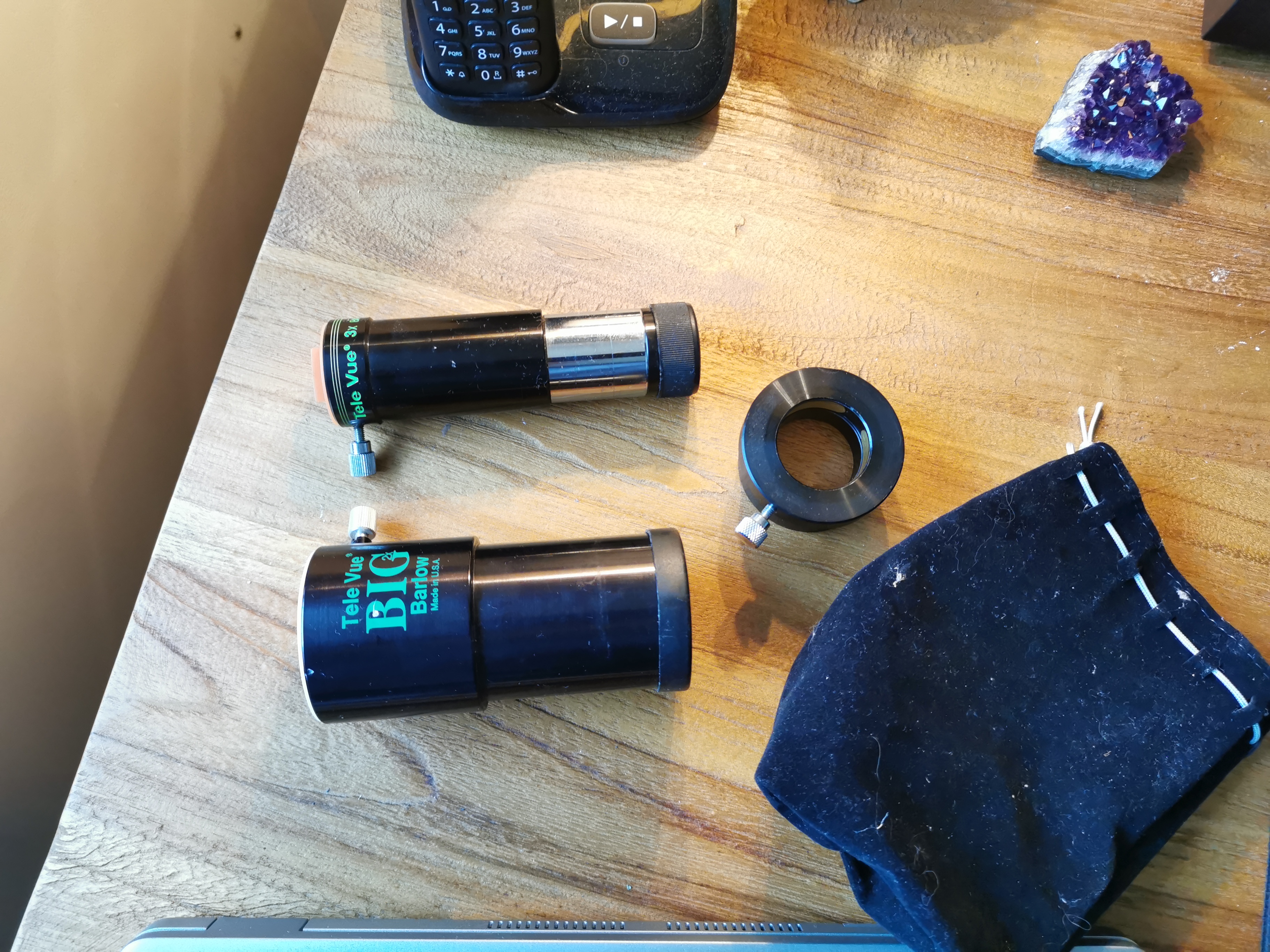

voici les barlow que j'ai proposé de te prêter:
il y une 2x (la 50.8mm ) et une 3x (la 31.75). Si tu veux en essayer une (ou les 2) envoie moi un message privé et on verra comment on fait. Il y a également un raccord 50.8 vers 31.75.

Mais comment peux tu me “prêter” une x3 ? Je te paie l’envoie comment? Si ça me convient comment je te paye comment ? Sinon je te renvoie ?
Le coulant du bas est en 1.25 pouce, et le haut accepte une une cam en 1.25 aussi.  C’est bien ça ? As tu un filetage m42 ou m43 ou la transition adapté au dessus pour y mettre un APN ?
cordialement,
david
Hello David,
l'envoie je t'en fais cadeau. Si elle te convient, ben je te l'ai prêté donc tant mieux. Et puis sur le C14 cela me fait 12M de focale tu imagine donc c'est pas d'une grande utilité.
Non, je n'ai pas de filetage M42, mais c'est de la méca, si vraiment tu en as besoin tu devrais trouver un adaptateur  coulant 31.75  à APN? Je te propose, si ça t'intéresse toujours de me laisser
un MP ou tu peux aussi me contacter directement sur mon site internet (en dessous de la signature ici) comme ça on pollue pas ton post.
