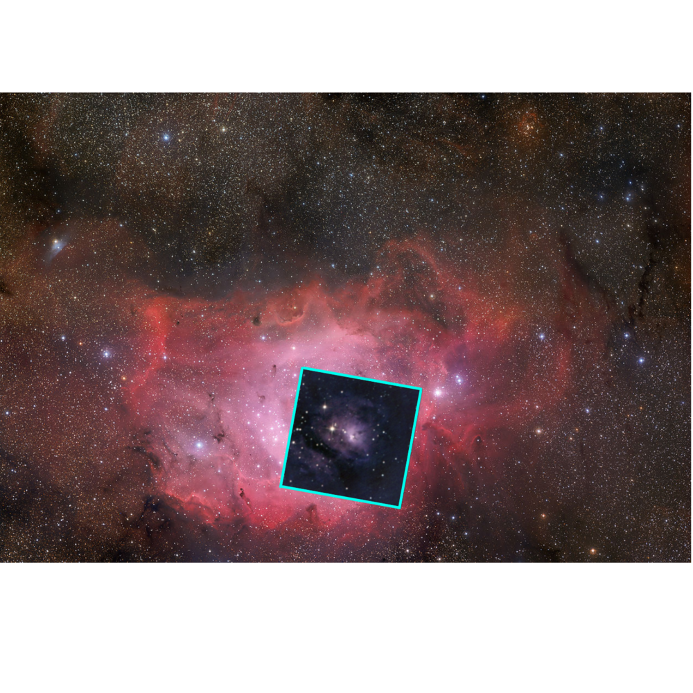

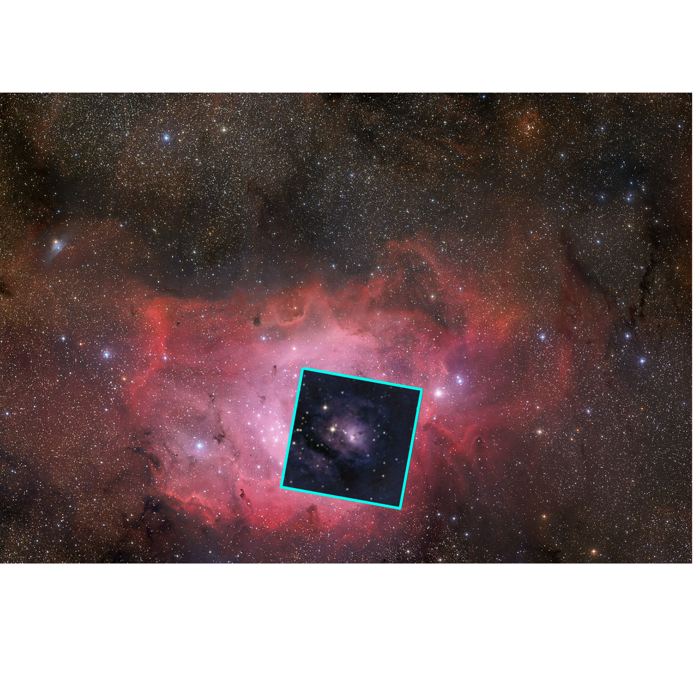

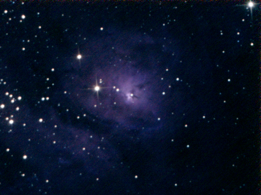

Je suis un jeune passionné d'astronomie, depuis peu je photographie le ciel en recherche de nebuleuses, galaxies, amas...
Il y'a quelques jours j'ai pris ma toute première photo de nébuleuse 😊, il s'agissait de M8. Au début je ne reconnaissais pas la fameuse nebuleuse du lagon, mais j'ai finis par m'apercevoir qu'il s'agissait seulement d'une petite partie de celle-ci.
J'aimerais donc savoir si il m'est possible de capturer pleinement/entièrement des objets de grande taille du ciel profond, et si oui comment ?
J'espère que les réponses futures pourront aider des passionnés débutants dans le même cas que le mien.
Mon matériel :
- telescope : Skywatcher 150/750
- caméra : ZWO ASI 120MC-S Color
- monture : Eq3-2 motorisée AD et DEC

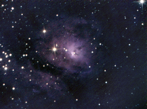

Photos de M8 traitées :
(Excusez la qualité des images qui n'est pas très bonne, je suis encore débutant donc j'ai eu du mal avec le traitement 😅 et ma mise en station n'était pas parfaite.)
Après avoir aligné mes photos et celle de référence voici ce que j'obtiens :

La grandeur du champ est aussi donnée par la taille du capteur et dans ton cas (ASI120), le capteur est assez petit...
La suite est une histoire de budget et d'exigences. Tu peux peut être regarder du côté des APN, c'est un bon imageur pour débuter à budget contenu et pour continuer si le résultat te convient.

Un autre conseil que je peux te donner pour bien te rendre compte du champ que tu peux espérer avec ton matériel et voir la différence entre le petit capteur de ta caméra 120MC et le capteur d'un apn (au format aps-c par exemple) est d'utiliser un logiciel de planétarium (stellarium ou d'autres). Dans ce genre de logiciel tu rentres les caractéristiques de ton instrument (la focale notamment) et les caractéristiques de ton capteur et tu peux simuler précisément le champ que tu obtiendras sur différents objets du ciel. C'est très instructif et ça permet également de choisir ses cibles en connaissance de cause et d'optimiser son cadrage.

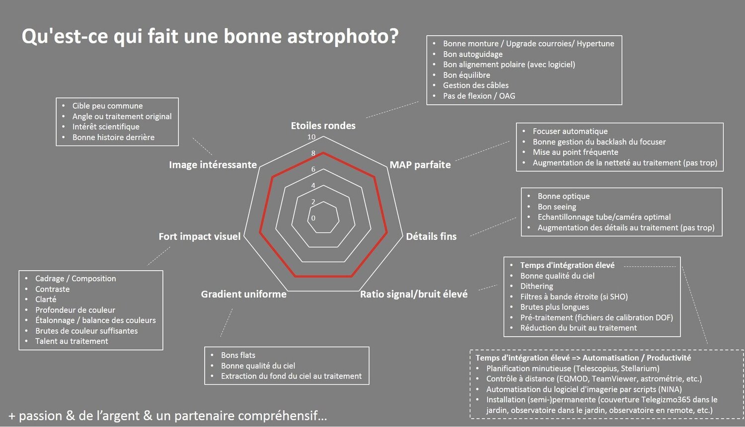

 @Manny1977 même si ce n'est qu'un résumé il m'aidera à coup sûr pour améliorer la qualité de mes images.

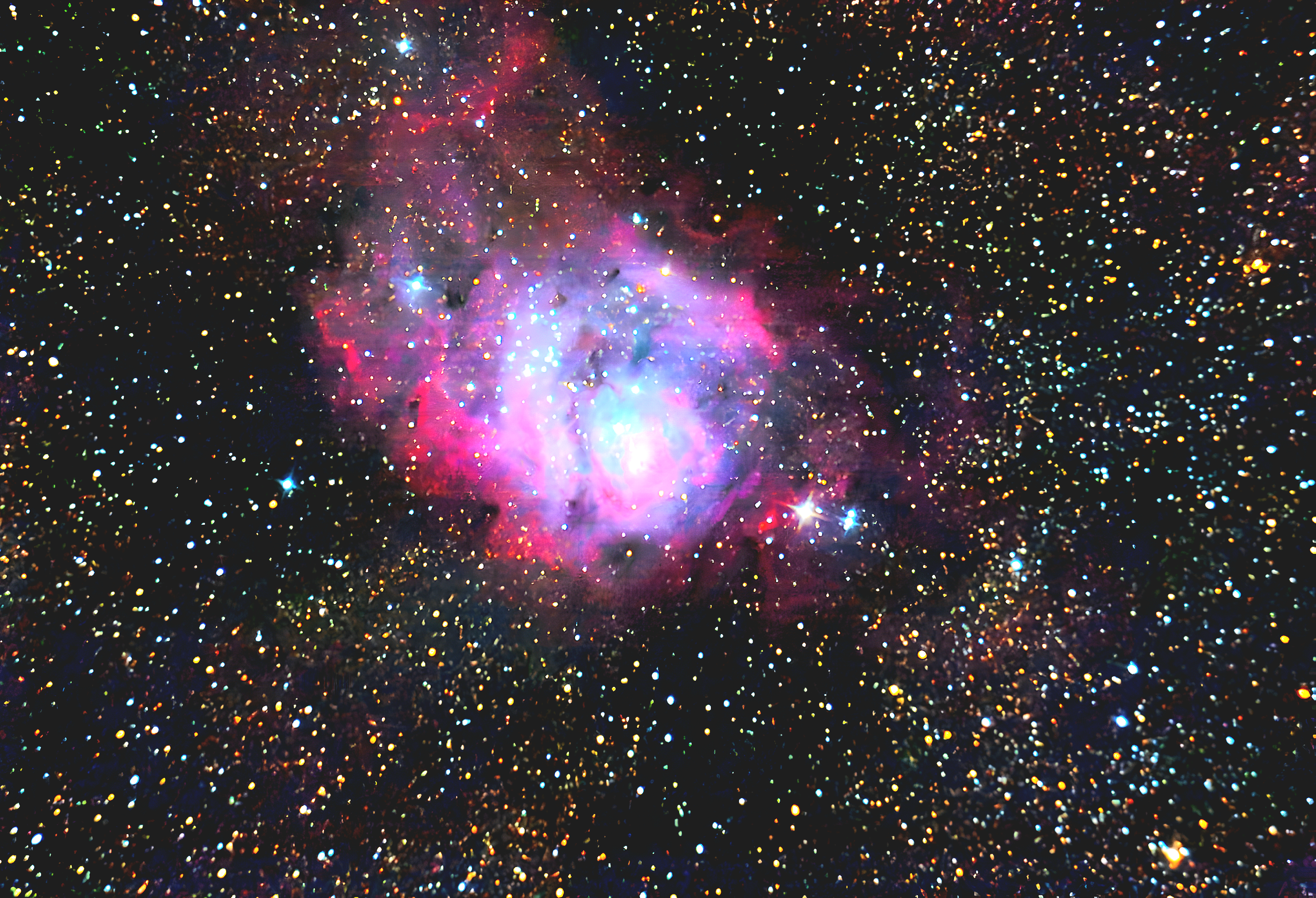

Enfin ! Un an plus tard j'ai pu faire mes premieres acquisitions avec mon EOS 1000d, toujours avec mon bon skywatcher 150/750 sur eq3-2
Voici la même nebuleuse du lagon ( je débute encore mais je suis vraiment content du resultat )
  • J'aime 5
Le signal est bien là.
Mais le traitement sera à revoir, les étoiles sont trop (vraiment trop) colorées 😉
Regarde d'autres images de cette nébuleuse, tu devrais pouvoir t'en approcher.
Tu peux nous en dire plus sur l'acquisition, nombre d'images enregistrées, temps d'exposition, ISO, etc ?
Pour aider à avoir des couleurs plus réalistes, il y a la fonction réglage des couleurs par photométrie dans SiriL, pour aider à avoir une correspondance de couleur plus "juste".
Et peut être éviter de trop tirer le curseur dans Asinh ?
Réussir à sortir déjà ce style d'image est déjà une très bonne avancée, je débute aussi et l'émerveillement attise l'envie de poursuivre et d'apprendre au contact des personnes plus expérimentées.
Bravo
il y a 49 minutes, sebseacteam a dit :
C'est pour ça que je dis que je débute, le traitement me révèle encore des surprises 😅
Alors j'ai fais 75 brutes de 15 secondes à 800 ISO. Au niveau du traitement j'ai utilisé les darks, flats et offsets sous Siril pour le pretraitement et après tout le train train habituel ( alignement, empilement, traitement de l'histogramme ... ). Le problème des étoiles trop colorés doit vennir de la saturation que j'ai trop poussée parceque je la gere mal 😬😬😬

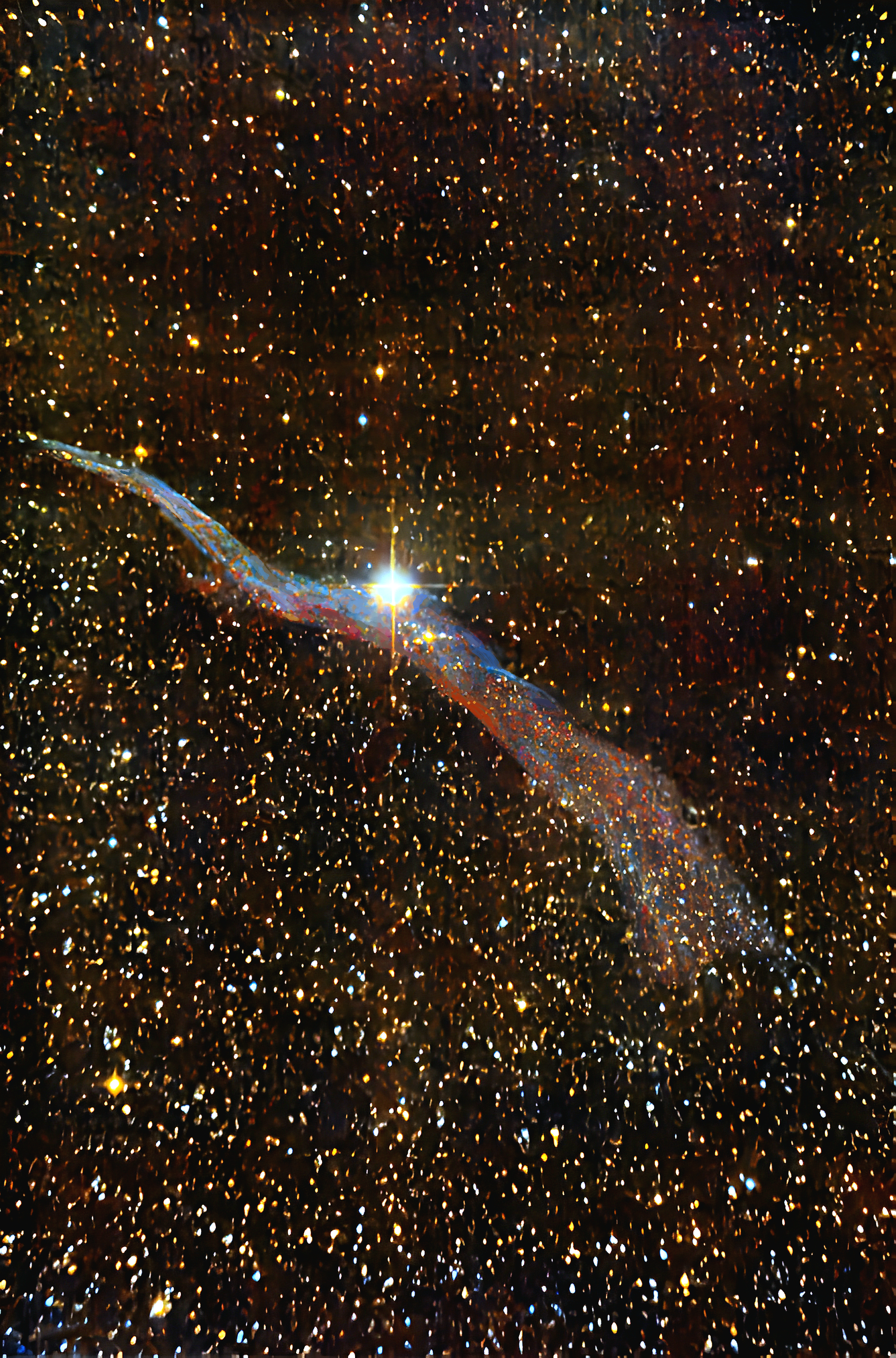

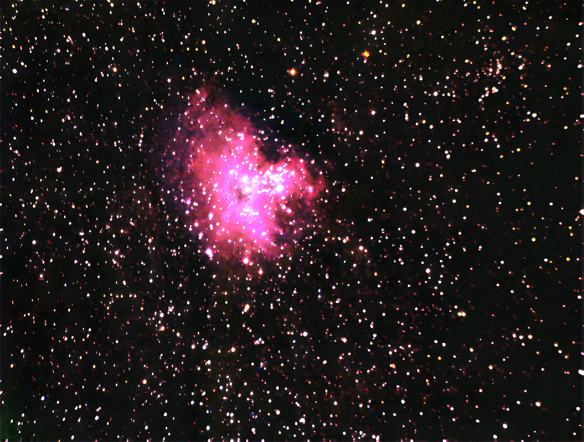

Petit exemple :
M16 :  Sanstitre70_20230709222831.thumb.png.2e48e49ea83d4494de3e560e5bb007be.png
NGC6960 :
Sinon après traitement Siril j'envoie les photos sur mon telephone ou j'y apporte quelques modifications minimes. Puis parfois je fais un upscale d'image pour gagner en résolution même si je sais que c'est pas du tout optimal.
Bravo
Oui je sais j'utilise cette fonctionnalité  mais je dois trop forcer sur la saturation apres tout, et oui je tire aussi beaucoup en Asinh mais sinon je trouve mon fond de ciel beaucoup trop lumineux ce qui gâche les photos.
Je suis d'accord et puis c'est tout nouveau pour moi les images de cette qualité là. C'est aussi pour ça que Webastro est magnifique, des Atram expérimentés peuvent vennir en aide aux débutants comme nous , c'est vraiment cool et tres instructif👍
Merciii 😁
Il faut quand même laisser une peu de bruit et de lumière dans le fond, sinon on perd pas mal de nébulosité (ou on clippe carrrément le fond, ce que je trouve très laid). Si on veut moins de bruit, il faut augmenter les temps de pose...

il y a une heure, sixela a dit :
Petit bémol: le bruit ne se réduit pas. La rapport signal /bruit lui peut être augmenté d’un facteur; précisément racine (N), N étant le nbr de poses. Donc oui il faut augmenter le nbr de pose. Mais avec des limites car il y a déjà un facteur 2 avec 4 prises, 10 avec 100 prises, et… 100 avec… 10000 prises !!
Il y a 1 heure, J-p a dit :
Arc sinus hyperbolic est un cas particulier des nouveaux traitement d’histo embarqués dans la v1.2 avec GHS: sans perte. Il faut alors travailler autour des Symetric Point (SP) et Black Point (BP),  puis étirer doucement et itérer 2 ou 3 max. Une fois le SP a 0.5 C’est quasi fini près pour du cosmétique.
mais il est judicieux de faire ce travail sous starless pour travailler le cœur. Ensuite on remege le starmask avec pixel math
