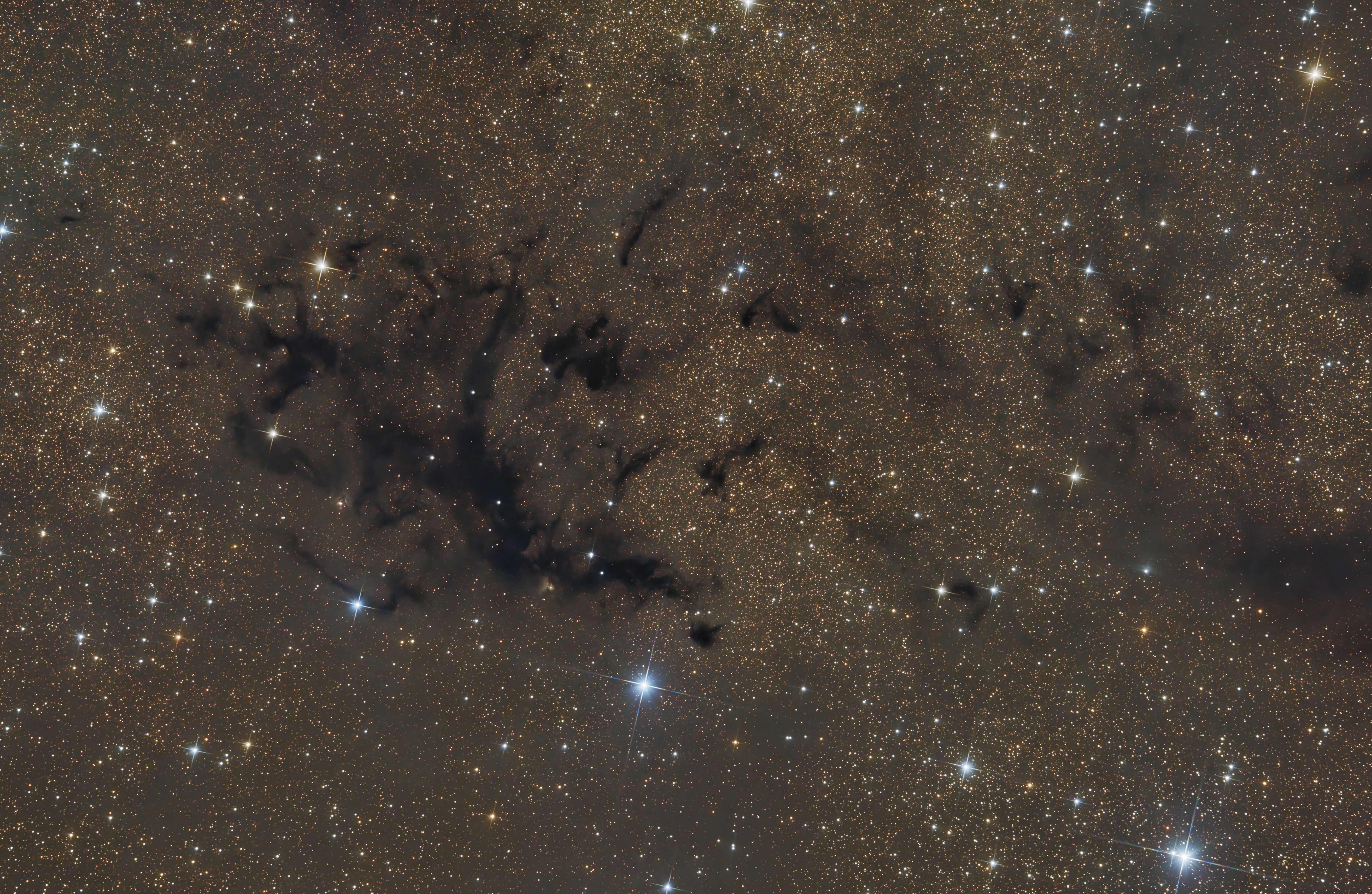

Voici ma dernière cible: LDN 673 dans la constellation de l'Aigle. La particularité de cette structure est qu'elle est très proche du plan galactique et que les étoiles autours sont donc baignée dans des poussières qui leurs donnent une teinte dorée caractéristique et qui donne un contraste particulier à cet objet.
L'image a été réalisé avec le matos suivant
Newton 200/800
Réducteur Starizona 0,75X (donc rapport f/d =3)
Caméra ASI2600MC + filtre Ir-Cut
Guidage avec un diviseur optique et une caméra ASI290mm
Monture Ioptron CEM40
Pilotage avec un Asiair Pro
129*120s + DOF:

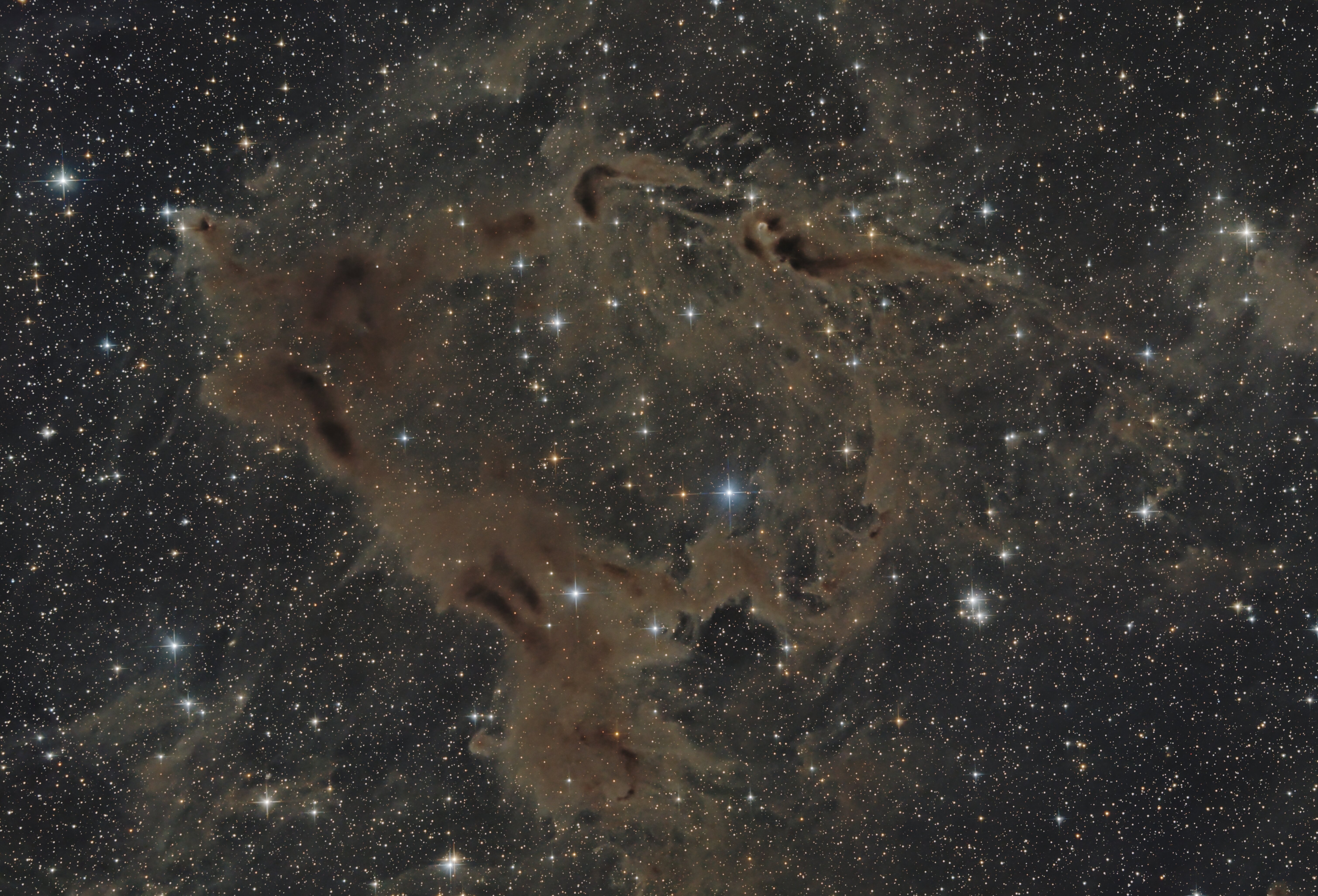

Je vous remet également LDN1147, une image que j'avais déjà présenté sur webastro mais je trouve qu'ensemble elles illustrent bien la diversité de ces "nuages" galactique

Magnifique!
A FD3, les étoiles sont bien rondes, le tube doit être réglé aux petits oignons.
Ces nébuleuses obscures donnent un sacré relief aux images.
Je vais m'en inspirer
Pascal

Féérique est le mot qui convient je trouve.
à f/d 3 ça commence à causer sérieusement :)
Merci Seb, j'ai acheté ce réducteur pour essayer de pouvoir accéder à des objets plus ténus en une seul nuit (étant en nomade je trouve qu'il est assez compliqué et laborieux de consacrer plusieurs nuits à un même objet!).

Merci Pascal
Je refais la collim au laser + cheshire à chaque fois (c'est vraiment très vite fait) et je pense que ma méthode est correcte mais cependant ça n'est pas parfait (je le constate aux dissymétries des motifs de diffractions autours des étoiles brillantes). Et j'ai encore quelques soucis dans les angles avec ce correcteur (qui passe juste avec un capteur APS-C). Mais bon tout ça ne m'empêche pas de profiter des images!
Et tu as parfaitement raison avec le relief: j'adore la profondeur que l'on ressent (même si il reste compliqué d'avoir une idée claire des échelles en jeux!)

C'est magnifique Nico! C'est amusant on dirait que l'une est le négatif de la seconde...

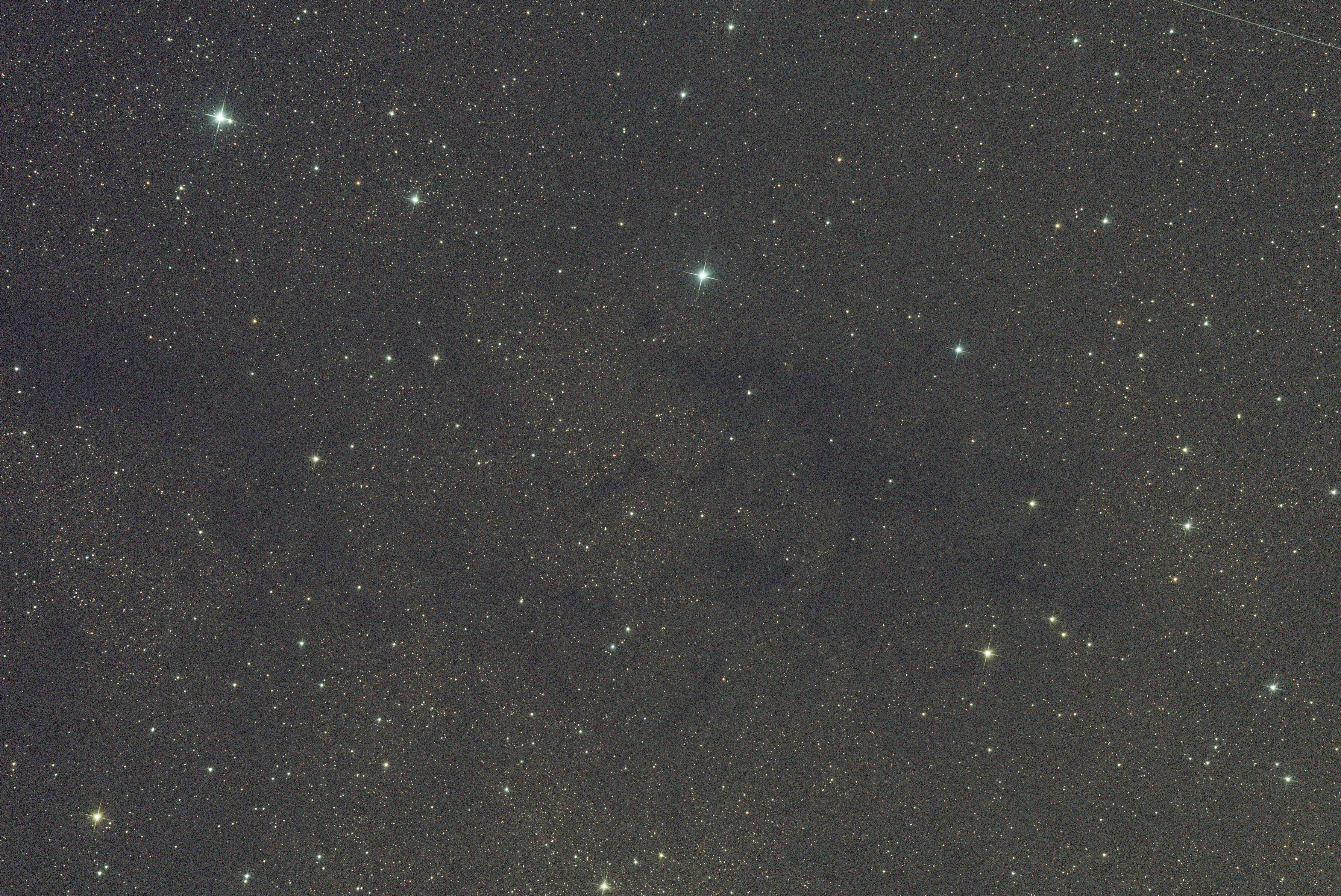

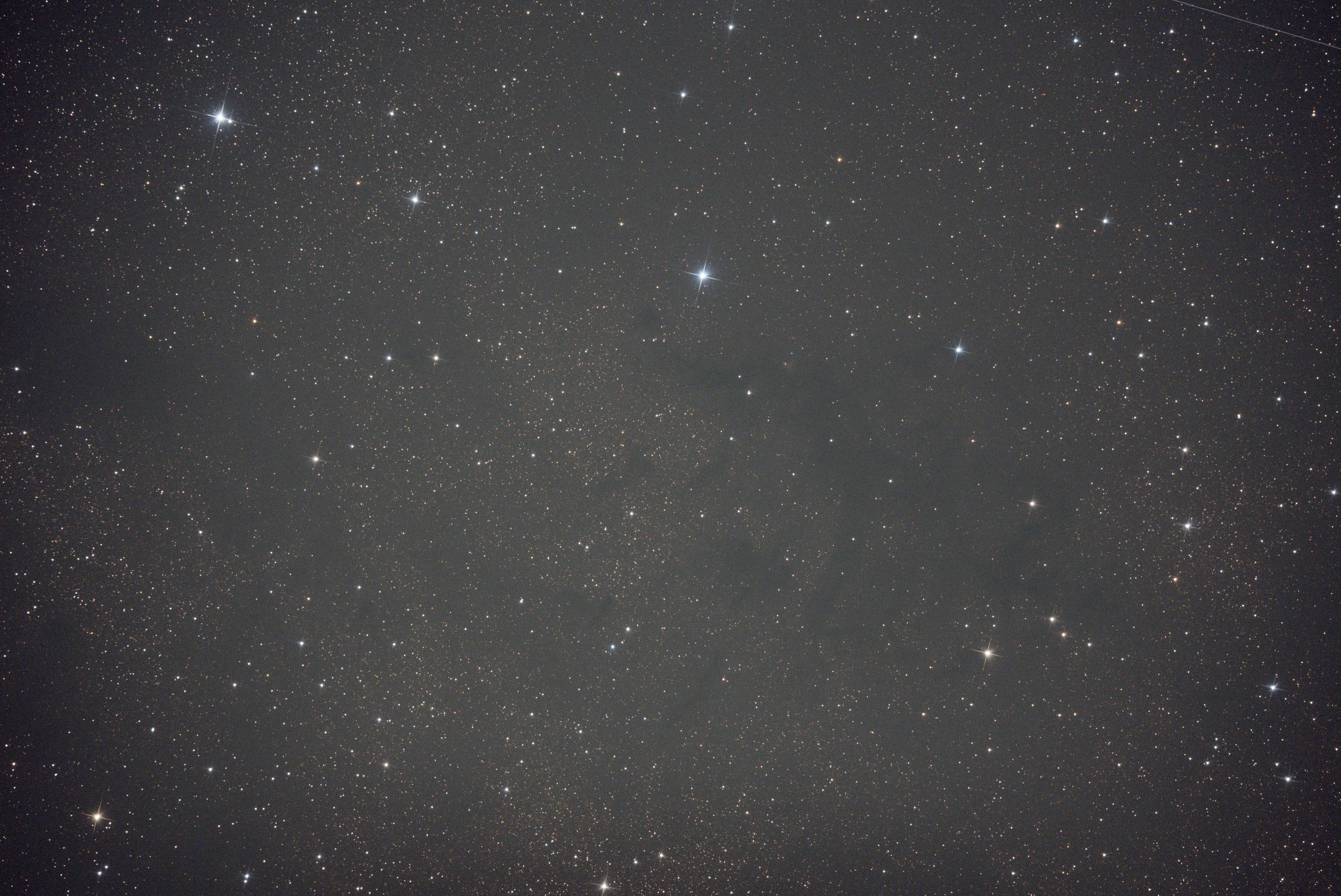

Je suis content du correcteur (le Starizona Nexus 0.75x) bien que j'étais un peu inquiet au début du fait de la sensibilité annoncé de la collimation et de la mise au point à f3. Finalement je constate que ça reste gérable et je ne vois pas de différence notable avec le tube à f4 (et de toute façon, même avec mon tube carbone, je dois revoir la mise au point plusieurs fois durant la nuit que ce soit à f3 ou à f4). Avec ma caméra ASI533MC et son petit capteur carré le correcteur fonctionne parfaitement et je ne constate  ni vignettage démesuré ni déformation. Avec le capteur APS-C de ma 2600MC c'est un peu plus délicat: le vignetage est très présent et il est difficile de positionner le prisme du diviseur optique sans qu'il provoque un assombrissement du bas de l'image. Il faut donc être rigoureux avec ses flats  (j'ai eu notamment des problèmes au début car mon miroir primaire bougeait un poil au retournement et cela jouait sur mes flats). Si la calibration est correctement effectué on obtient une image parfaitement exploitable sur l'ensemble du champ. Avec cette taille de capteur je constate également de légères déformations dans les coins mais je suis encore en train d'essayer d'optimiser mon back-focus.
Je ne sais pas si ce genre d'exemple est très parlant mais voici une image brute de LDN673 (on distingue bien le vignettage ainsi que l'influence du DO en bas):
Light_LDN673perso_120.0s_Bin1_2600MC_0070.thumb.jpg.d5c247be4a6d658f9bbe871ab3358027.jpg
et la même image après calibration
Light_LDN673perso_120.0s_Bin1_2600MC_0070_c_cc_d.thumb.jpg.409f23624a765aee93647729d3769806.jpg
Bref au final je pense que le correcteur est conforme à ce qui est annoncé: il permet d'utiliser un capteur jusqu'au format APS-C mais avec cette taille de capteur  il faut optimiser ses réglages et être sur de son matériel.
