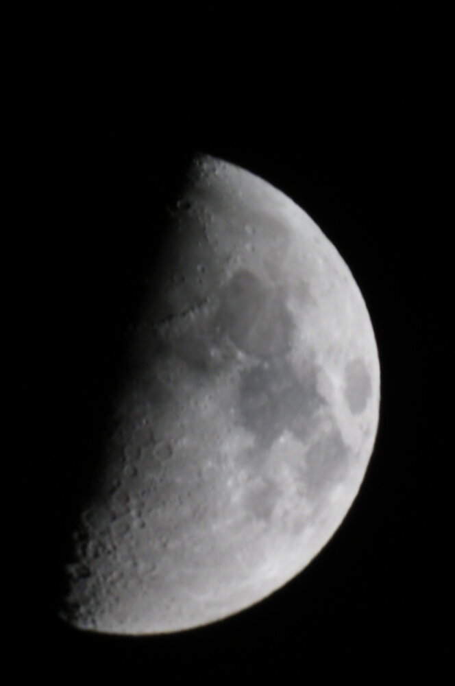

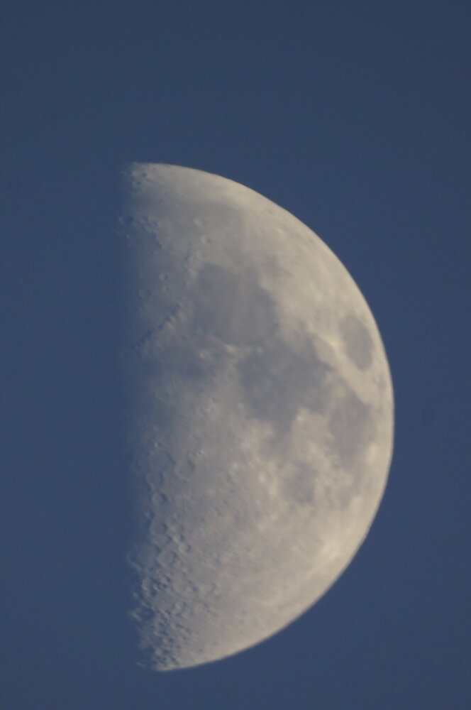

La première 1/320, les 2 suivantes 1/100, les 3 à ISO 1600
Mais j'ai fait d'autres essais de jour, sur des objets immobiles éloignés, avec des vitesses beaucoup plus élevées jusqu'à 1/1000, les photos sont floues. Je vous assure, il ne s'agit pas d'un flou de bouger...

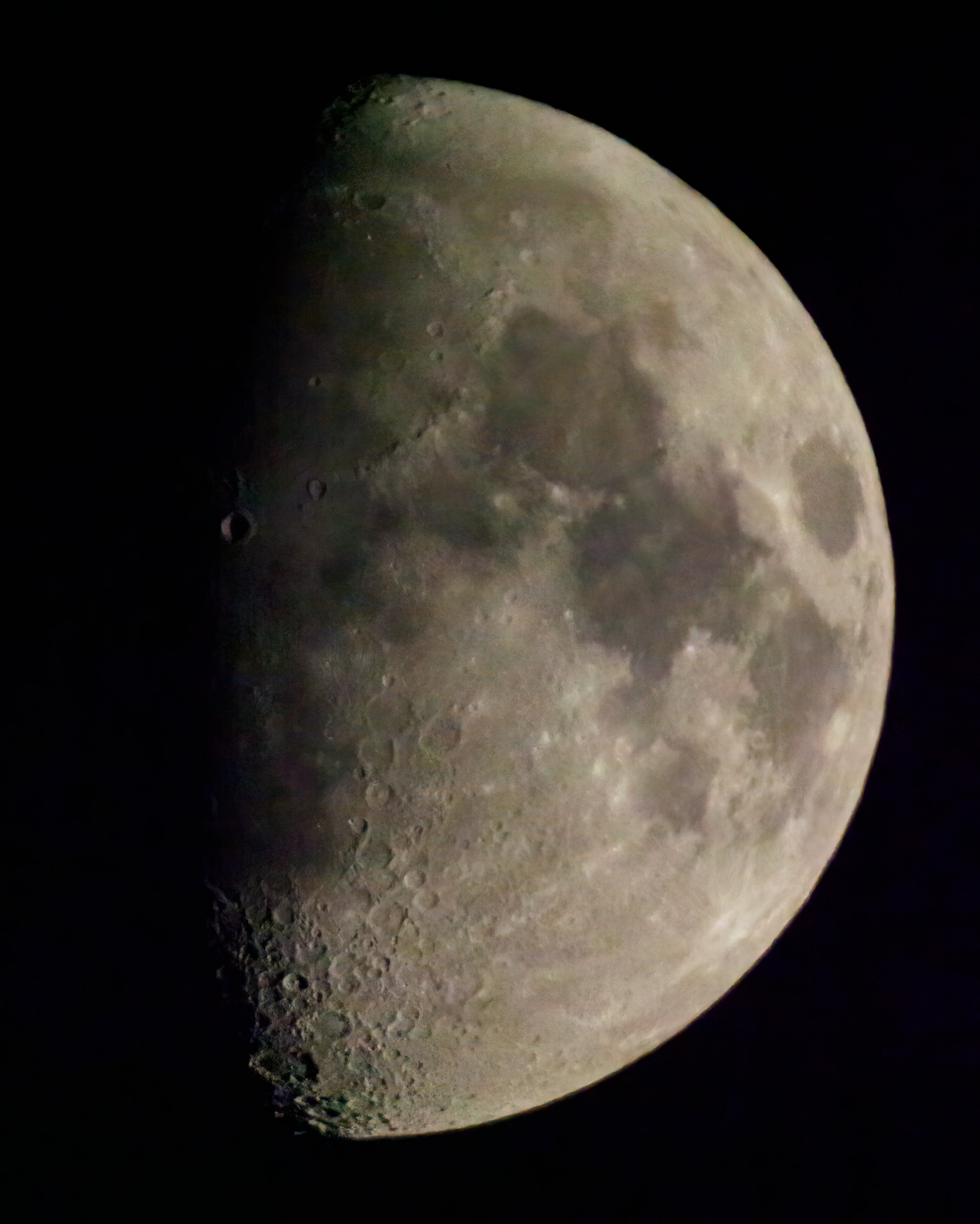

Il se peut que ton problème puisse être dû tout simplement à la turbulence atmosphérique. Si tu regardes la lune avec un oculaire, tu vas pouvoir constater quelle gigote énormément.
En planétaire, on ne prend généralement pas de photo unitaire, on enregistre une vidéo qu'on traite ensuite avec un logiciel dédié planétaire (Autostakkert par exemple). Le logiciel va extraire et analyser chaque image du film. Au final, une partie des images (celles de la meilleure qualité) sont empilées (additionnées, combinées, ....) en tenant compte du décalage de chaque image engendré par la turbulence atmosphérique. C'est cette méthode qui permet d'obtenir de belles photos de la lune.
La seule fois où j'ai fait de la photo unitaire avec la lune, le temps de pose était au 1/8000, avec un Sony A7S qui présente une très grande sensibilité.
Je ne sais pas comment tu fais la mise au point, manifestement en utilisant le live-view. Essaies de comparer ta mise au point faite sur lune en braquant ton tube sur une zone présentant des étoiles brillantes, quitte à augmenter les isos pour améliorer la visu. Reprend la mise au point pour avoir des étoiles le plus ponctuel possible et compare la à ta mise au point "lune" pour voir si la position du focuser est différente ou pas. De toute façon, que se soit pour des étoiles ou la lune, la position doit être la même.
Autre point que tu peux vérifier sur ton Mak, c'est la collimation (alignement optique des miroirs). Tu vises une étoile brillante et tu dé-focalises en avançant ou reculant ton APN avec le focuser, de manière à ce que l'étoile forme un grand rond lumineux contenant un rond noir (ombre générée par le miroir secondaire). Si les 2 ronds sont parfaitement concentriques, c'est que la collimation est bonne. Si un écart de centrage apparait, c'est que la collimation est à reprendre. Un défaut de collimation génère un flou au niveau des images.
Essaies également de prendre des photos avec un temps de pose très court en augmentant généreusement les isos. Tu verras si le flou se réduit ou pas.

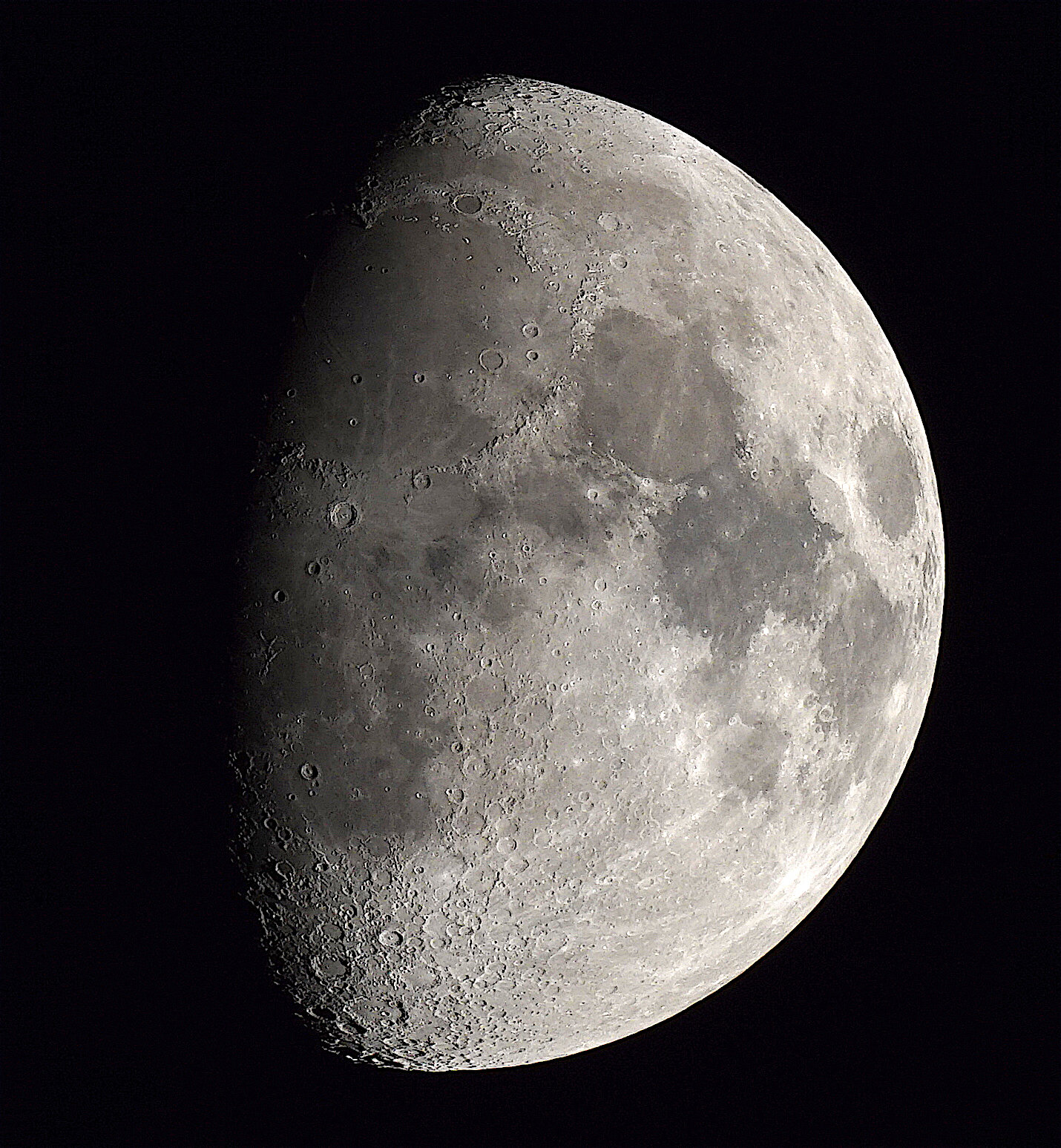

A titre de comparaison, voici une image unitaire prise avec l'A7S sur une lunette de 80mm de diamètre et 480mm de focale. La photo a été prise à 1000 iso et à la vitesse de 1/8000 :

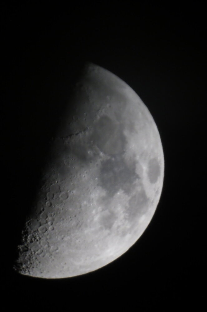

Salut JP,
Bon c'est un peu mieux...
Voici ce que j'obtiens en photo unitaire, après traitement du RAW, à 25600 ISO et 1/6400 s
Y'a pas photo, comme on dit, par rapport à la tienne. Faut dire que le capteur plein format de l'Alpha 7 doit y être pour beaucoup...

@MarcDesmilles c'est bien mieux au niveau de la netteté ! Il semble que ton problème se situe donc dans les temps de pose. Si tu peux filmer avec ton appareil, essaye de t'initier à la technique évoquée plus haut à l'aide d'un logiciel dédié, pour empiler plusieurs clichés tirés d'un film !
J'espère que ce lien va fonctionner depuis ce message.
Il s'agit d'une de mes vidéos d'hier soir, après traitement pour diminuer la taille du fichier. La vidéo 4K depuis le fichier d'origine présente des images plus nettes.
Comme le prévoyait @Discret68, les images de la vidéo étant plus nettes que celle de la photo unitaire, je dois subir les turbulences atmosphériques.
