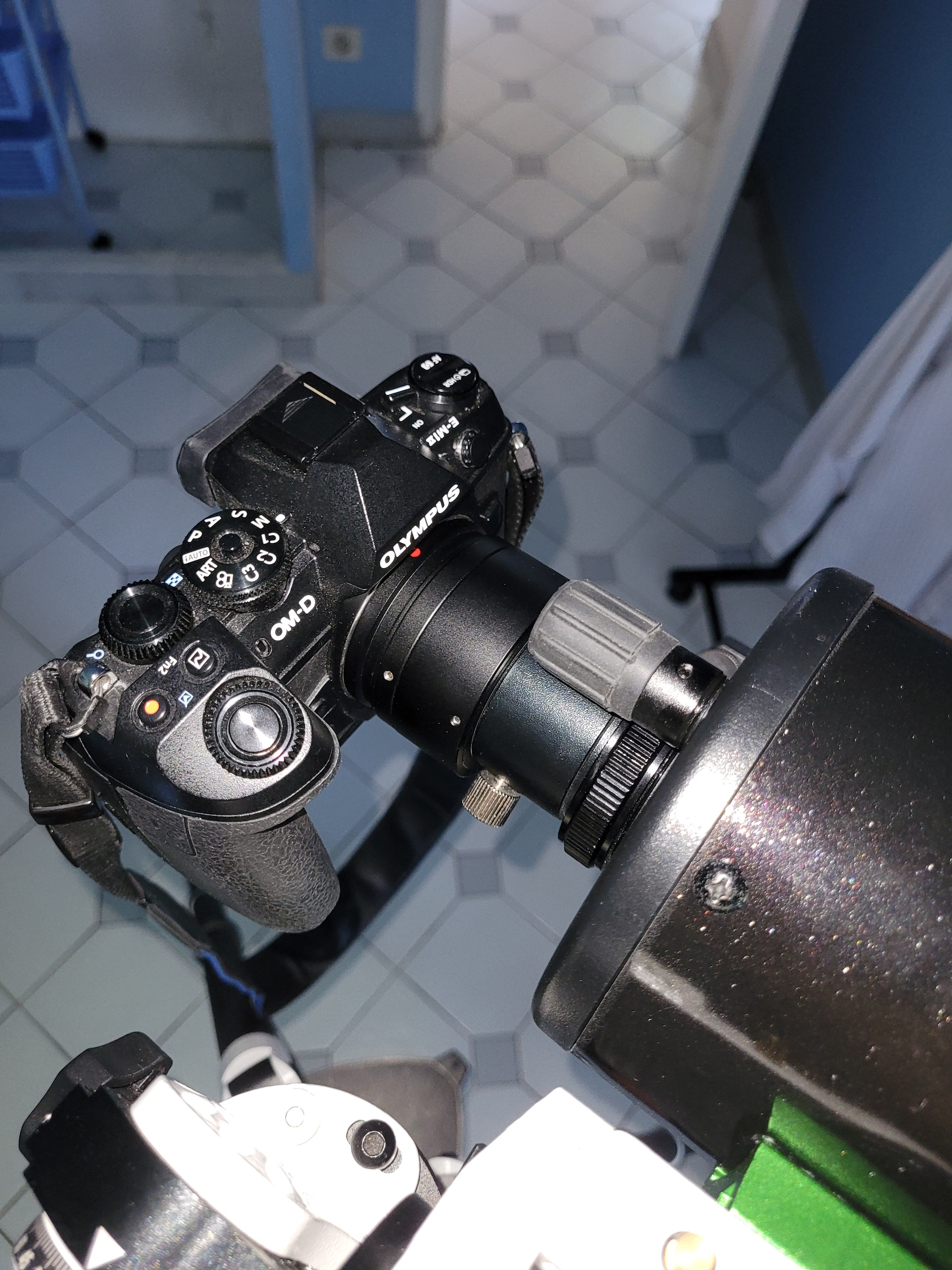

Concernant les photos et les vidéos prises avec mon EM-1 directement connecté à mon télescope (sans passer par le porte oculaire...)

Or moi, ma bague T2 ne me permet de me connecter que "directement" à la sortie de mon télescope. Sur la bague il est écrit : Baader T-2 Short T-Ring for Micro 4/3

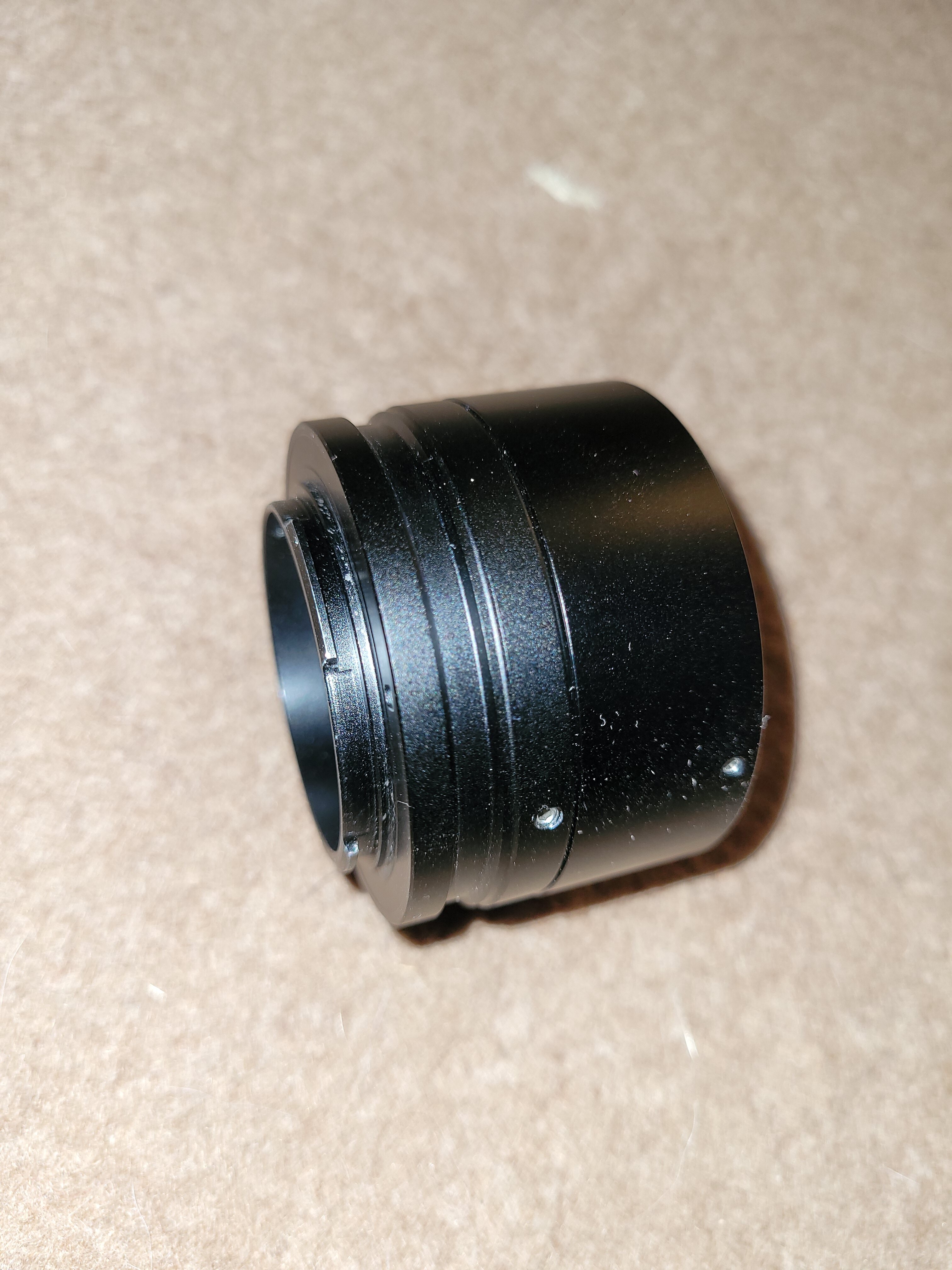

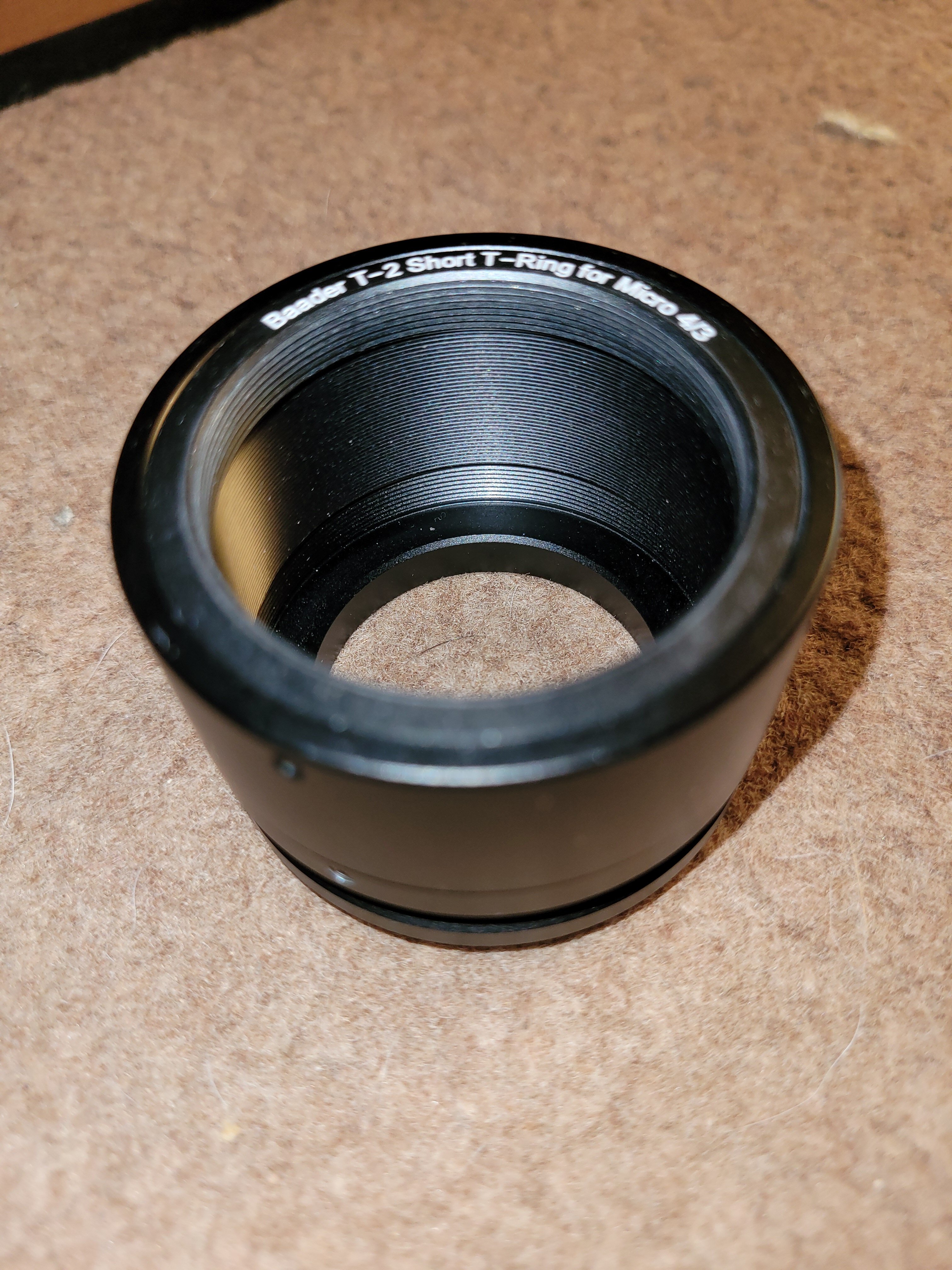

En fait cette Bague est composée de 3 éléments : une bague compatible Micro 4/3 qui se place sur l'APN, une allonge de 19mm, et une bague de vissage qui se visse sur le tube qui sort de l'arrière du télescope et sur lequel on peut fixer le Porte Oculaire.
Jusqu'à présent, je n'ai jamais retiré la bague allonge de 19 mm. Je vais faire de nouveaux essais de netteté sans la bague allonge de 19mm...
D'après vous, y aurait-il un avantage à se connecter au télescope via le Porte Oculaire pour améliorer la netteté des photos ???

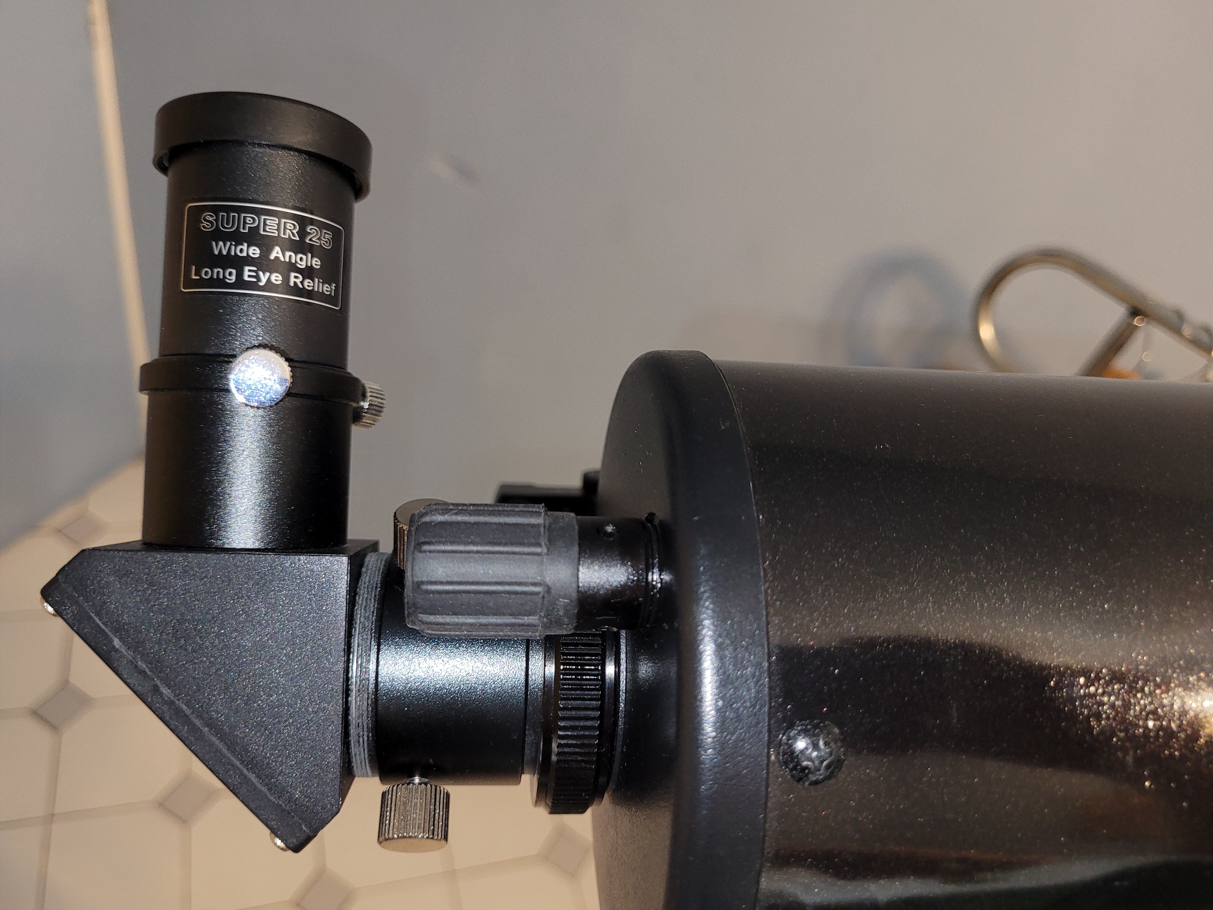

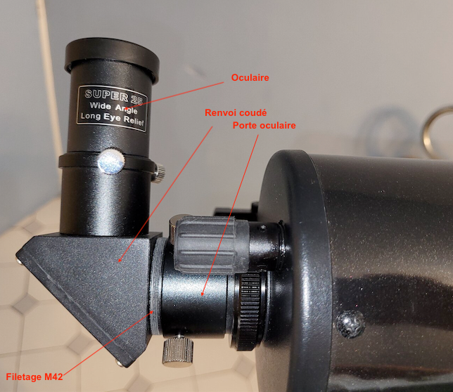

Le Focuseur, c'est à dire le bouton du Télescope qui permet de faire la MaP (c'est ça, on est bien d'accord ?), est bien stable et freiné. Lors d'une observation via un oculaire, la MaP reste stable, je ne m'en occupe plus, je ne fais que déplacer ma visée.
Tout à fait. Sur un télescope comme le tien, la mise au point s'obtient par déplacement du miroir primaire (avance ou recule).

Au premier plan c'est la molette du Focuseur, en-dessous c'est la bague qui se visse sur la sortie du tube et qui permet de maintenir un Tube (?) dans lequel j'introduis le Porte Oculaire. Sur ce tube il y a 2 vis de fixation (on en voit une des deux...) qui permettent de bloquer le Porte Oculaire dans le Tube. Sur cette photo, au bout du Tube, j'ai vissé ma bague T2 avec le boîtier photo.
Voici une photo où j'ai remplacé l'ApN par le Porte Oculaire :

Il y a 16 heures, MarcDesmilles a dit :
En comparant les différentes photos (montage pour visuel et photo), j'en déduis que le porte oculaire (1,25" à priori) est fileté en T2 à l'extrémité.
Il est préférable de conserver un montage vissé qui est plus rigide et qui permet d'éviter la réduction du diamètre de passage intérieur de l'adaptateur coulant 1,25" vers la bague de l'APN.
Explications : Le capteur de ton APN a une diagonale de 21,6mm, et un adaptateur au coulant de 1,25" a un diamètre intérieur d'environ 27mm. Vu que l'adaptateur est "éloigné" du capteur, il se trouve dans le cône de lumière où le diamètre de l'image est supérieur à la diagonale du capteur.
Cela peut créer ce qu'on appelle un vignettage mécanique. Il va se produire un léger assombrissement de lumière dans les angles du capteur. Avec le porte-oculaire que tu as (qui contient un coulant 1,25"), le plus petit diamètre de passage est à 31,8mm. c'est mieux !
A quoi sert la première bague striée juste à la sortie du tube ? Permet-elle de faire tourner le porte-oculaire lorsqu'on la desserre ? Cela te permettrait de caler l'angle de cadrage avec un montage totalement vissé (APN).
JP
Salut @Discret68 et JP,
Désolé, je ne comprends pas tout, à cause du vocabulaire que je ne connais pas...
Reprenons ton message :
il y a 17 minutes, Discret68 a dit :
Ben non, le Porte Oculaire n'est pas fileté. Son extrémité, côté Télescope, pénètre dans ce que j'ai appelé "Tube" (parce que je ne sais pas comment il s'appelle...) et une fois enfilé dans le "Tube" le Porte Oculaire est bloqué par 2 vis (on n'en voit qu'une sur la photo...). Le "Tube" est fixé d'un côté au gros "Tube du télescope" par cette fameuse bague striée, qui si on la desserre permet de faire tourner le fameux "Tube" et donc tout ce qui est fixé dessus, un Porte Oculaire ou un APN par exemple.... A l'autre extrémité du fameux "Tube" il y a un filetage (que l'on aperçoit bien sur la photo...) sur lequel je visse ma bague T2 Micro-4/3.
il y a 27 minutes, Discret68 a dit :
OK, je comprends que tu me conseilles de continuer à visser ma Bague T2 sur le filetage se trouvant au bout du fameux "Tube" pour conserver une rigidité de l'ensemble Télescope+APN et conserver une vue plus directe vers l'intérieur du gros "Tube du télescope".
Mais, c'est quoi un "coulant" et donc un "adaptateur coulant" ????
il y a 33 minutes, Discret68 a dit :
Et là, je te perds...
"..... l'adaptateur du coulant de 1,25" est éloigné du capteur...." c'est quoi cet "adaptateur du coulant", il est positionné où sur ma photo ?
Si le capteur de l'APN est trop éloigné de "l'adaptateur du coulant" (qui est je ne sais où...), je peux le rapprocher en retirant l'allonge de 19mm de ma Bague T2. Ca, c'est pas une idée qu'elle est bonne ???
Le vignettage je sais ce que c'est, je le combat à la prise de vue, et parfois j'en rajoute au développement.
Mais après, je te perds à nouveau...
".... avec le Porte Oculaire qui contient un Coulant de 1,25", le diamètre est de 31,8mm, c'est mieux !"

Je pense qu'on ne parle pas des mêmes objets... Ce que j'appelle le fameux "Tube" ne l'appellerais-tu pas "Porte Oculaire" ????
Alors que pour moi le "Porte Oculaire" c'est le dispositif qui contient (sans doute...) un miroir à 45° qui renvoie l'image à 90° du sens de la visée vers un oculaire inséré au bout du Porte Oculaire.
Mais si je résume vite fait tes propos, tu me confirmes à nouveau qu'il est préférable que je visse ma Bague T2 sur le filetage se trouvant au bout du fameux "Tube". J'ai bon ???
il y a 57 minutes, Discret68 a dit :
Oui tout à fait, c'est cela... c'est une bague (femelle) qui se visse à la sortie du "Tube du télescope" et qui permet de fixer et bloquer le fameux "Tube".
Effectivement, il y a un problème de vocabulaire : ce que tu appelles le porte-oculaire s'appelle en réalité un renvoi coudé. C'est simplement un accessoire qui permet une position de l'œil plus commode pour certaines orientations du tube optique. C'est un accessoire très utile pour le visuel, mais en photographie, on ne l'utilise généralement pas.
Ce renvoi coudé accueille les oculaires dans sa partie femelle et sa partie mâle se monte dans le porte-oculaire, ce que tu appelles le "tube du télescope".
Donc l'idéal pour toi est de monter directement ton apn sur le porte-oculaire.

Bon donc, je connecte mon APN au Porte Oculaire grâce à une Bague T2. L'ensemble est rigide, la visée est directe au travers du Porte Oculaire et du Tube du Télescope.
Mais le capteur de l'APN n'est peut-être pas à la distance optimum par rapport à ce fameux "Adaptateur de Coulant" !!!! Mais on va y arriver sans couler dans le désespoir....
Effectivement, comme le dit Michel, il y a probablement une confusion sur les termes.
Histoire de parler des "bonnes choses" :
Dans le porte oculaire, comme son nom l'indique, tu peux directement y loger un oculaire, ou un renvoi coudé, dans lequel tu vas y positionner l'oculaire. Le renvoi coudé permet d'améliorer le confort, surtout lorsqu'on vise le zénith. Il évite d'être obliger de s'allonger en dessous du tube.
Mais en photo, on élimine ce genre d'accessoire. On se place directement dans l'axe du porte-oculaire. Donc, le montage que tu montrais avec l'APN vissé directement sur le porte-oculaire est ce qu'il y a de mieux dans ton cas.
Un coulant, c'est un montage que tu as nativement au niveau du porte oculaire et en sortie de ton renvoi coudé. Tu peux introduire un oculaire (ou un autre accessoire) qui a un embout cylindrique et lisse. Dans ton cas, tu est au coulant de 1,25" soit 31,75mm de diamètre. Le coulant permet de monter/démonter rapidement un accessoire car il est maintenu en place par une ou deux vis de blocage. Lorsqu'on fait du visuel, on peut changer rapidement d'oculaire.
En photo, comme on a un montage relativement stable au niveau de sa constitution, on cherche une bonne rigidité de l'ensemble. On privilégie les montages avec des bagues qui se vissent.
il y a 34 minutes, MarcDesmilles a dit :
Dans ce cas de figure, oublies cette histoire de coulant. Pour faire la mise au point, tu utilises la "grosse" molette de déplacement du miroir.
Pour le reste, concernant les explications sur le vignettage, je te ferai un point un peu plus tard car il faut que je parte.
Faudrait aussi voir si la distance du capteur est bonne plutôt avec ou sans renvoi coudé (qui allonge le trajet optique).
Si c'est 'avec' alors il faut le remplacer par une bague allonge as hoc. Si c'est sans alors normal qu'avec il y ait du flou .
