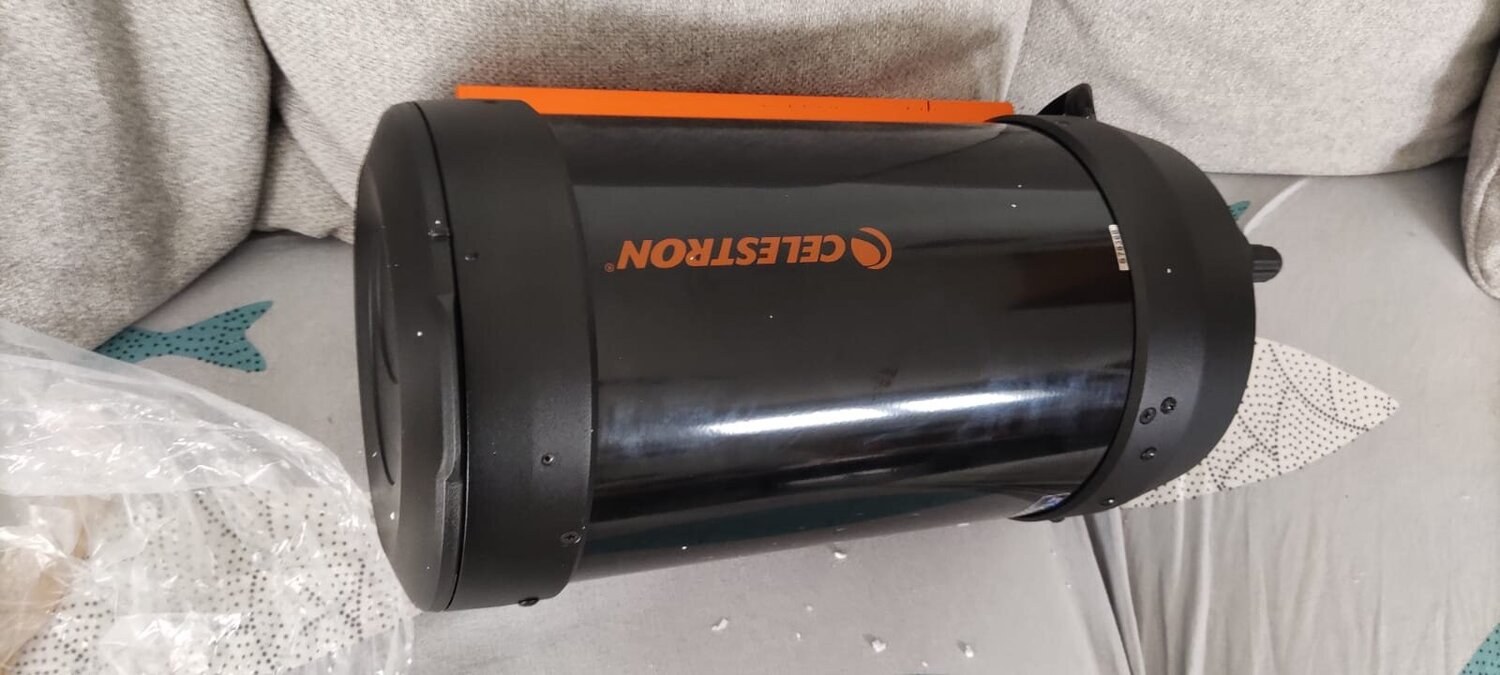

Il a l’air  propre et 600e c’est un très bon prix.
c’est un excellent télescope qui mérite quand tu le pourras :
- un chercheur en50mm ( les sky watcher basiques sont très bien, bien mieux que ce 6x30trop petit (sauf si tu as le goto) et difficile à régler.
- un porte oculaire clicklock avec un renvoi coudé de bonne qualité
- puis d’autres oculaires :)

j'ai une monture Exos2 GoTo, mais je pense que un chercheur 9x50 est une bonne idée.
c'est quoi le porte oculaire clickclok??
avec le tube il y a aussi la malette celestron avec plusieurs oculaires, filtres et barlow. mais je pense que il faudra avoir des oculaires de meilleur qualitèe. je vais vous demander après d'avoir le colli :D

le clicklock baader c’est un porte oculaire qui se visse à la place de l’original. C’est très rigide et ça supporte une grosse charge. Le serrage de fait en tournant une bague , c’est bien mieux que les petites vis. ( on le manipulé pour mettre et enlever le renvoi mais aussi pour le tourner en fonction de l’orientation du tube qui change avec la direction qu’on pointe sur une monture équatoriale donc c’est une pièce importante)

Un bel achat ,tube léger efficace un plaisir
Tu nous raconteras. En plus avec les accessoires tu as de quoi t'amuser

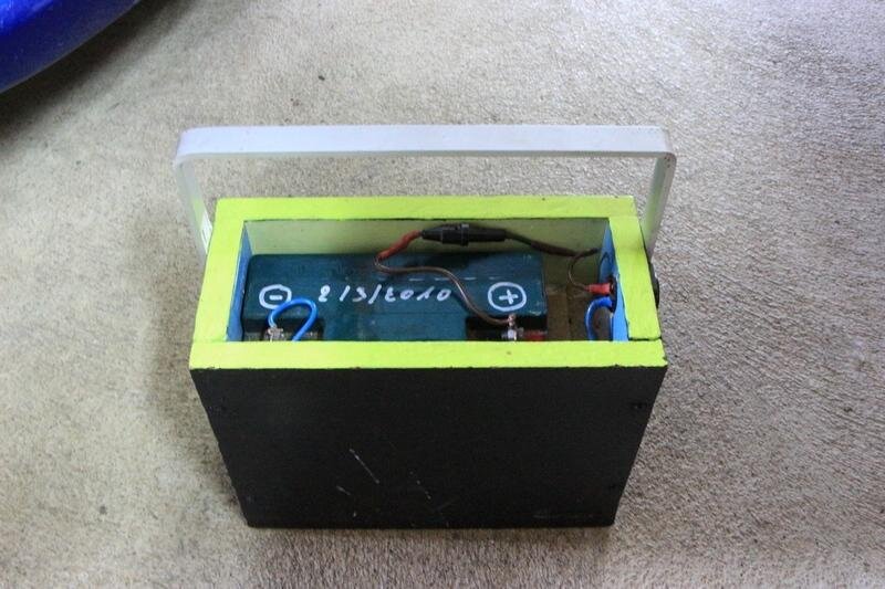

je profite de cet topic pour vous demander un avis sur l'alimentation de la monture goto. j'ai vu que existent des "powerbank rechargeables" mais ils sont très cher! il y a quelques chose "à bricoleur" ou adaptable (je pense à certains trucs vendu par LIDL)?
j'ai cherché dans la section du forum "bricoleur" mais j'ai rien trouvé
vous avez quelques lien pour moi?

Mon booster maison, une batterie de tondeuse 12v/17ah, une prise speakon pour remplacer la prise allume-cigare qui n'est pas des plus efficaces, c'est parfait, ça fait des années que j'alimente mon Orion Atlas

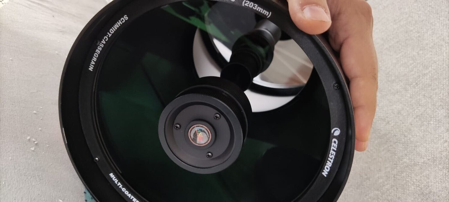

maintenant je voudrai comprendre si les optiques sont en bon état.
Bien sur ici il y a le nuageux :D
il y a quelque test que je pourrais faire?

Tester de jour sur des élèments de paysage tel que poteaux ,pylônes,édificices plus ou moins lointains.C'est ce que j'ai toujours fait depuis les premiers SCT Celestron(C5,C8 et premier C11 de 1986)  entre 1983 et maintenant,donc le C5 ,C8 et ce premier C11, c'était l'église qui se trouvait sur l'autre versant de la commune ou j'habitais à cette époque.

Commence par vérifier la colimation, l'ajuster si nécessaire. Et ensuite reste plus qu'à attendre la fin de la pluie.

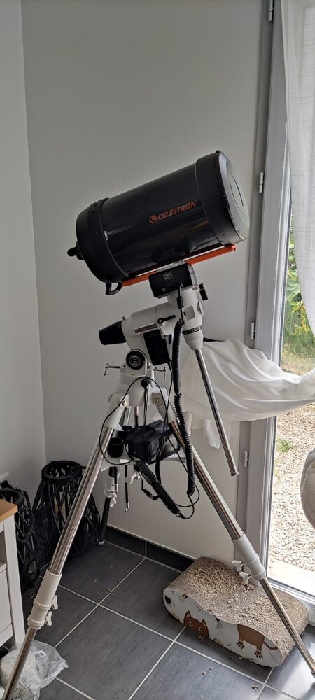

Attention sur ta monture il manque les contres poids !

finalement start test! peu decollimé (c'est le mot correct?)
vous pensez qua regard l'optique?  ça marche?

Ne te prend pas la tête avec un stat test. C’est très difficile à interpréter ( il faut une image defocalisee de 4mm en intrafocal et en extrafocal pour comparer, )
par contre il est un peu decollimaté ce tube. Rien de grave hein, c’est pas un défaut, juste à régler, et c’est facile :)
regarde au début du topic 100% schmidt cassegrain, @olivufu a posté un tuto :)

Attention : un star test sert à estimer la précision du miroir, pas à vérifier la collimation. Dans un star test, on fait deux images, une en intra et une autre en extra-focale. Là je crois que tu as vérifié la collimation − et tu as raison de le faire. Ça a l'air pas mal mais il faudrait défocaliser moins fort pour détecter des défauts plus petits. À la fin de la vérification, il faut même ne pas défocaliser.
