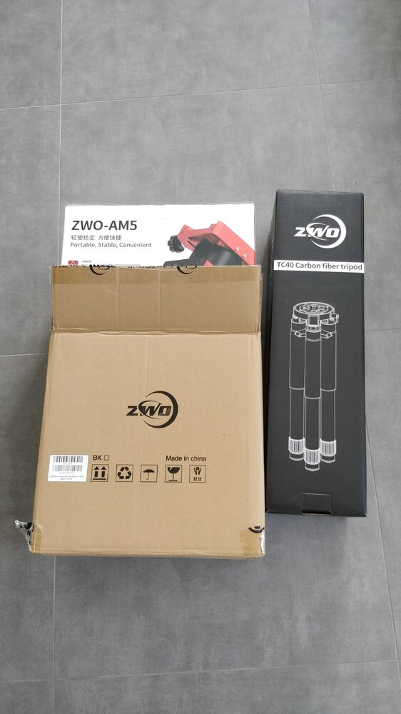

7 mois après la commande, il est enfin arrivé !
Le 22 février 2022,j'ai commandé le ZWO AM5 et Trépied chez Pierro-Astro et aujourd'hui, je l'ai bien enfin reçu!
Voilà gros colis
Voici deux cartons et un dossier "guide de démarrage rapide" en français (traduction)

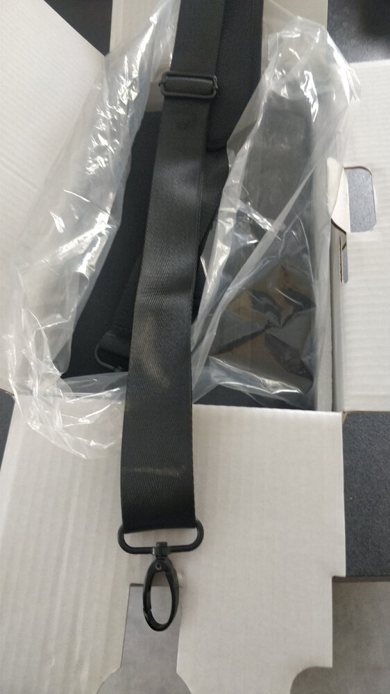

J'ai trouvé cette sangle peu salé... ( pas poussière )

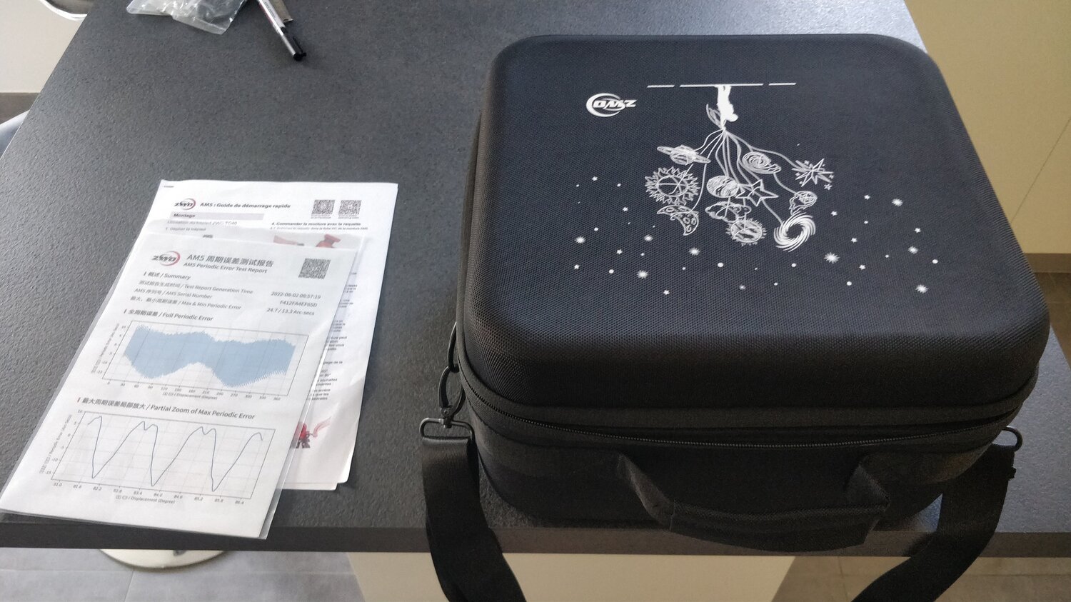

Voici la valise Zwo AM5 et deux dossiers
J'ai aperçu  la mousse protection qui a abimé et écrasé .
Vu que la monture se place et la vis de réglage Azimut qui s'est fort écrasé sur la mousse… Par contre j’ai bien vérifié sa valise ZWO AM5 qui n’est aucun abîme… Bref Je suis perplexe.
J'ai bien vérifie cette vis réglage Azimut qui n'est aucun déforme et abîme...
Voici la fiche de performances : Zwo l'a testé le 02 aout 2022 et le bilan est 24,7 et 13.3".
Je ne comprends pas ce document , pouvez-vous m'expliquer? Merci d'avance
David :)
je comprends bien la valeur max de l'erreur périodique, elle est égale aux 2 extrêmes de ton graphe, à savoir +8 et -16 ce qui donne bien 24 et quelques.
Par contre la valeur d'erreur min, c'est un peu du pipeau de ZWO qui joue avec le graphe comme ça l'arrange.
Ce qui importe ici c'est bien l'erreur périodique max, qui est en fait l'erreur périodique tout court et c'est elle qui va conditionner le suivi correct et des étoiles rondes (ou pas).
25 secondes d'arc d'EP c'est pas rien, j'espère qu'il y a bien un mode PEC sur cette monture ?
David :)

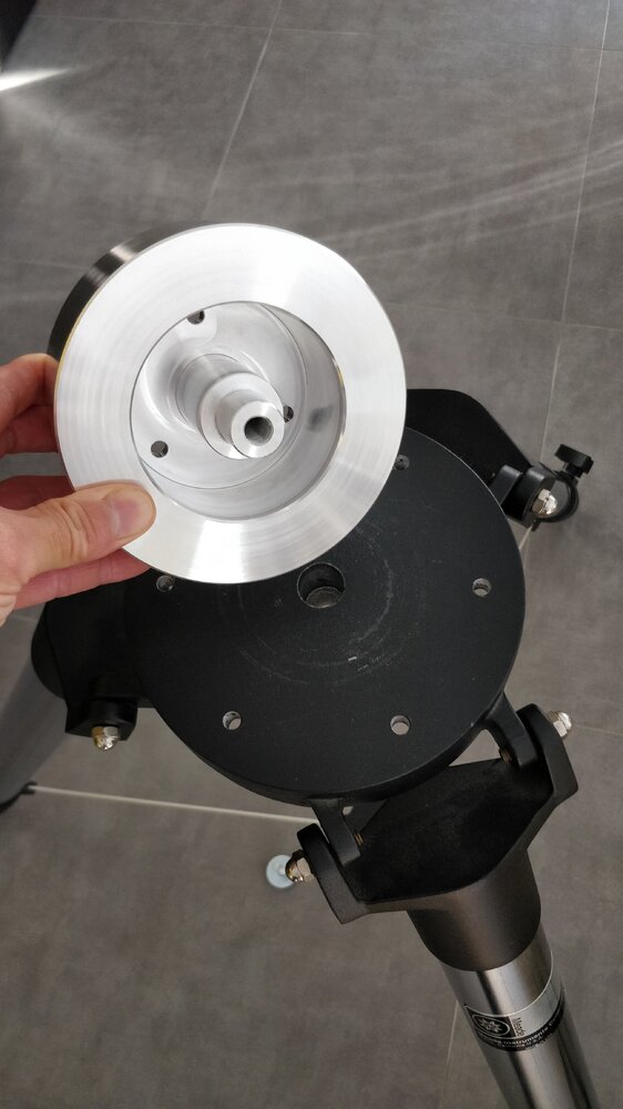

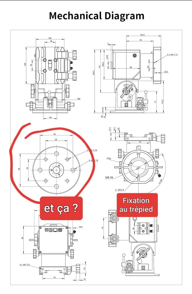

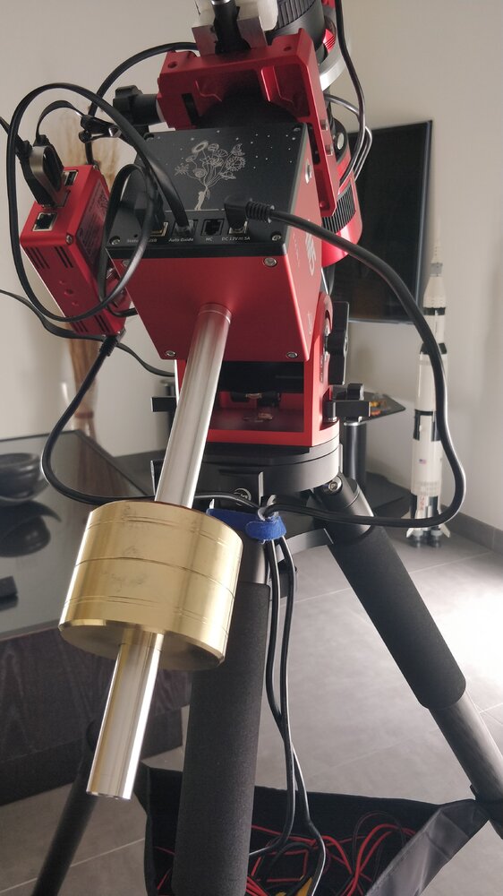

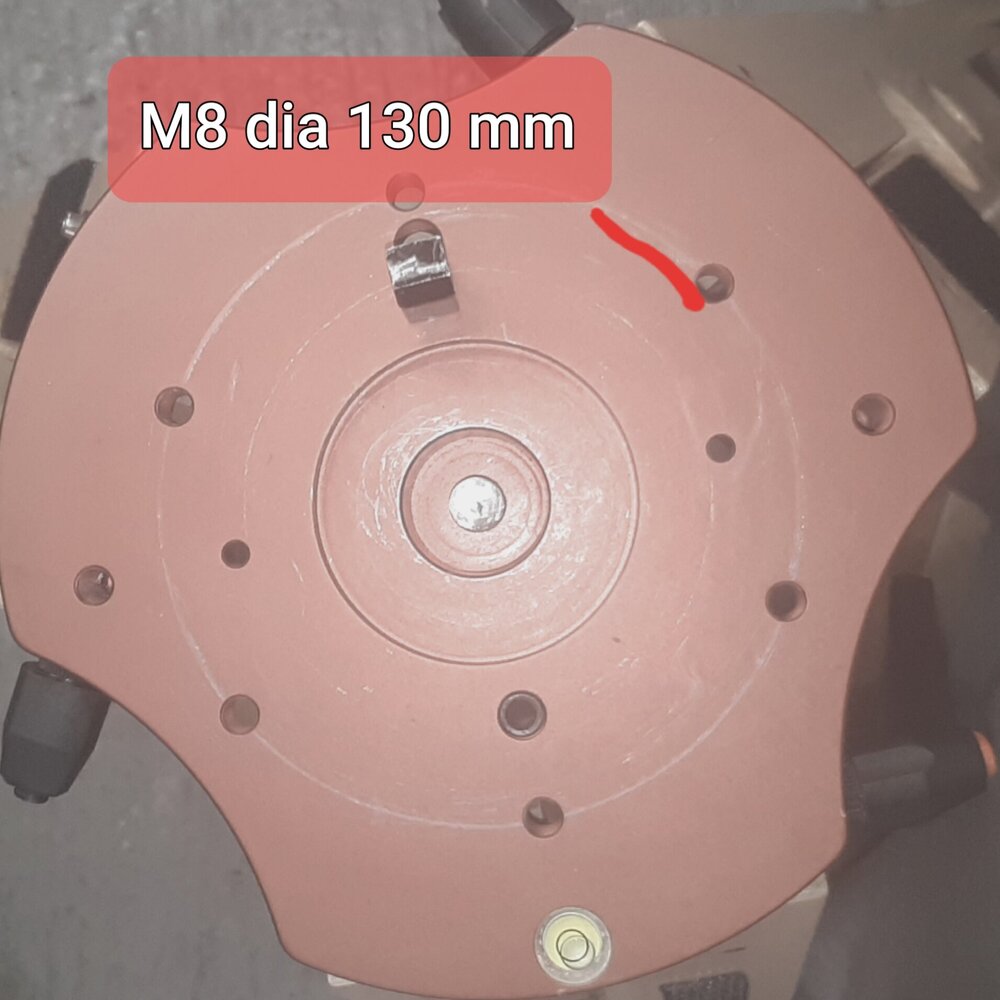

Sachez que la monture AM5 n'est pas compris de tige de contrepoids et de poids. Et j'ai vu le site Astroshop que cette barre coûte de 51 euros.
Par chance, je suis Usineur et j'ai usiné ma barre inox et mon poids. Par contre je ne sais pas comment faire l'équilibre avec cet AM5? Sachez que Am5 est fixé de pivots par réducteur harmonique.
Pour tige de contrepoids :
https://www.astroshop.de/fr/tiges-de-contrepoids-et-extensions/contre-poids-zwo-counterweight-bar-for-am5/p,75612
Bonjour @AstroDavid44
Très belle réalisation pour votre barre de contre poids.
Vos talents d'usineur m'intéressent grandement! Peut on se contacter svp? ;)
bonjour,
faut rajouter un écrou en bas de la barre de contre poids, ça évite les orteils en compote au cas ou !
sur la monture on peut soulever les deux petites "poignets" noir qui bloque l'azimut pour les orienter différemment et éviter que les câbles ne se prenne dedans.
Arnaud
Voir davantage
Bonjour Faborion,
Oui on peut nous contacter... Sinon la semaine dernière,j'ai fait un support entre Am5 et trépied Meade. IMG_20220918_091951.thumb.jpg.e349aaccdc4de5aa55209f8744d3bd77.jpgIMG_20220918_092059.thumb.jpg.c0a331e998881ac3d7afb69cc984efa0.jpg
il y a 2 minutes, AstroDavid44 a dit :
Bonjour Faborion,
Oups!!! oh 2 mêmes photos!!!  C'est défaut application sous smartphone.... Donc Sous PC, plus facile...
