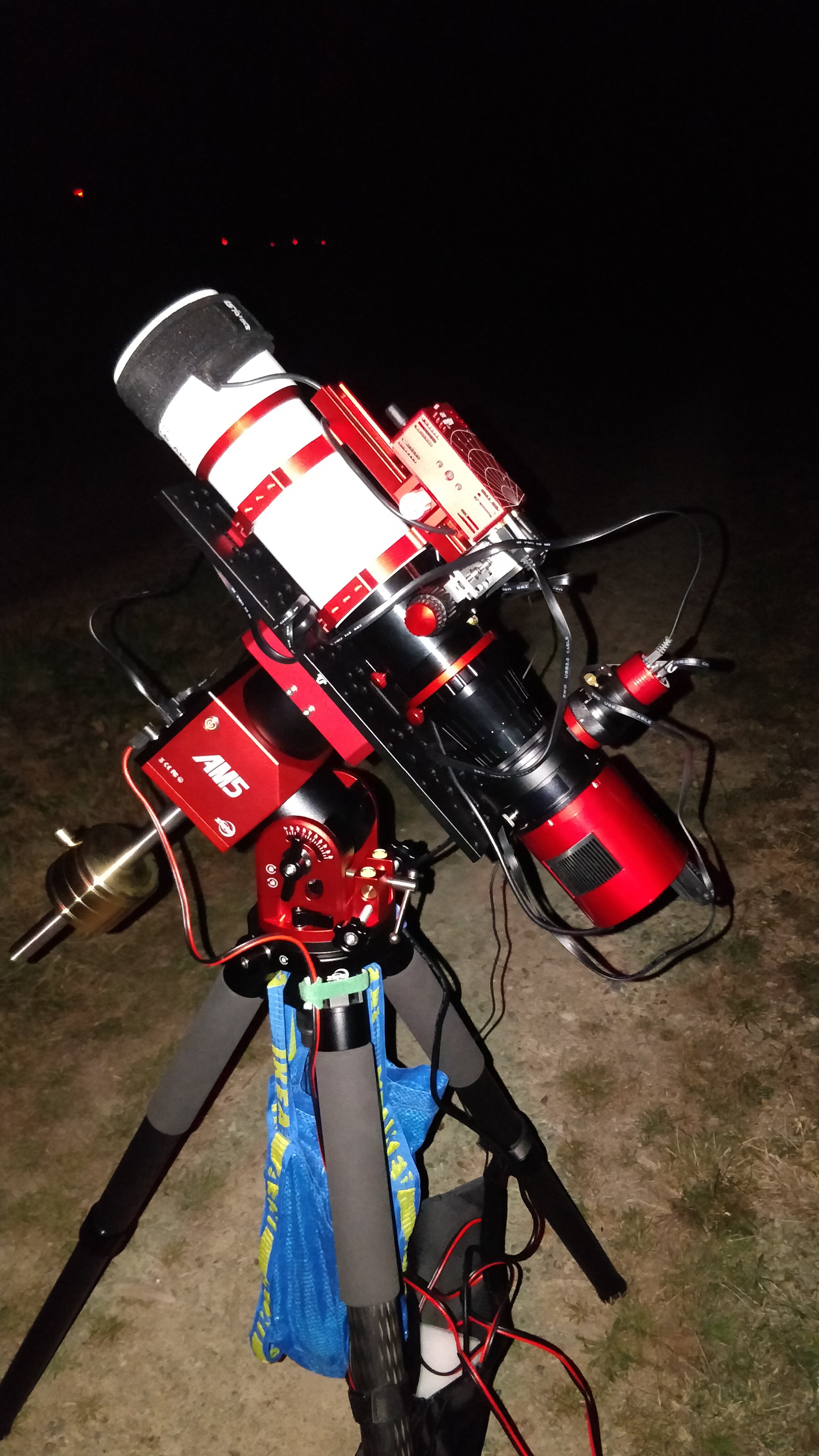

Le 13/09/2022 à 17:27, arnaud18 a dit :
bonjour,

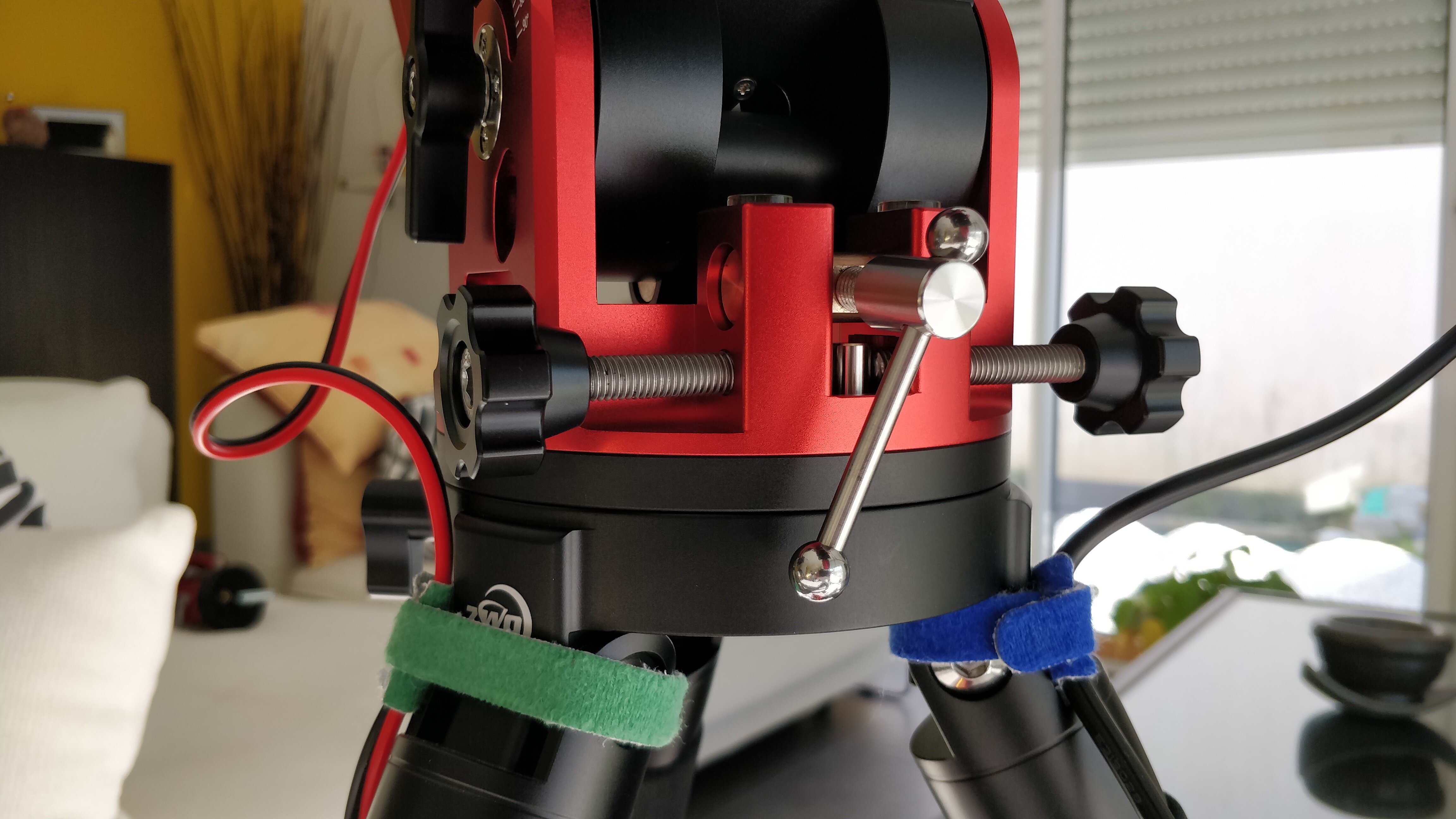

faut rajouter un écrou en bas de la barre de contre poids, ça évite les orteils en compote au cas ou !
sur la monture on peut soulever les deux petites "poignets" noir qui bloque l'azimut pour les orienter différemment et éviter que les câbles ne se prenne dedans.
Arnaud
Bonjour Arnaud,
En effet... Je ne l'ai pas besoin... Je n'ai pas peur lol  sinon chaussure de sécurité haha
Oui, je cherche toujours le solution aménagement pour les câbles. Je les fais plus mieux... 😉

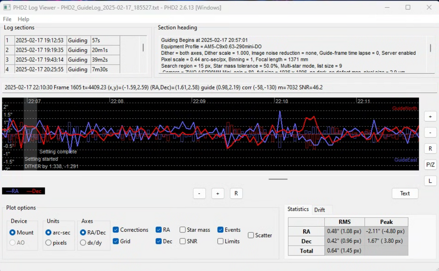

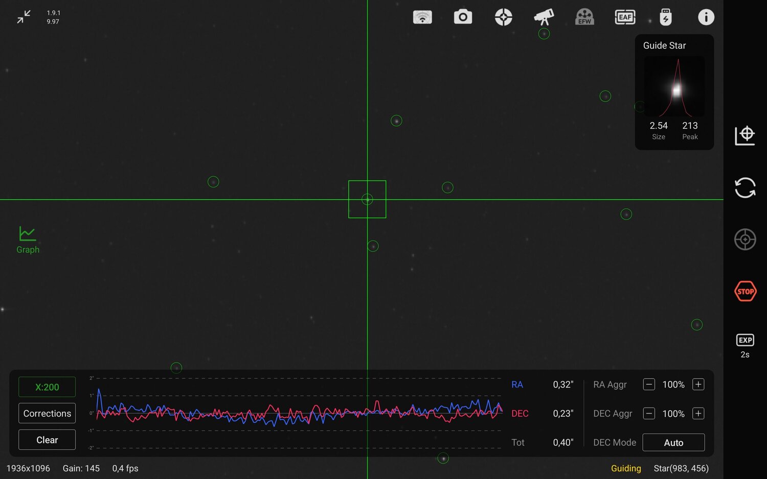

Toujours pas de petit retour sur le guidage et l’erreur périodique en situation réelle de cette monture ?
Merci d’avance pour le partage…

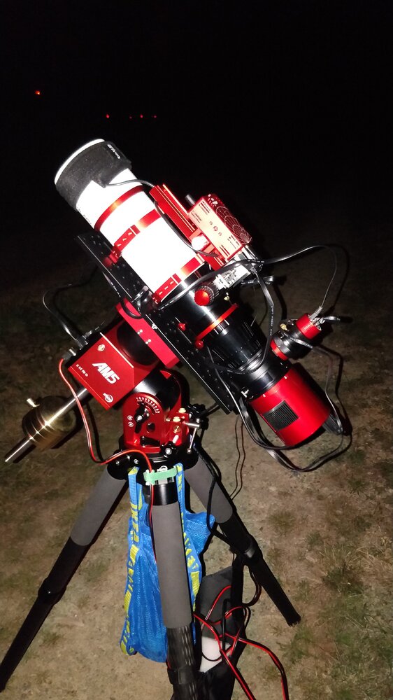

 D'abord, mes instruments d'astronomie se pèsent 5.6kg :
Lunette Askar Fra400 + AsiAir Pro + Asi EAF + Zwo Diviseur Option OAG-L avec Camera ASI290MM Mini + Support-filtre à tiroir M54 avec Filtre Idas NB1 + Camera ASI2600 MC Pro.
J'ai bien calculé pour Echantillonnage pour Fra400 et Asi2600 :  1.93", bien?

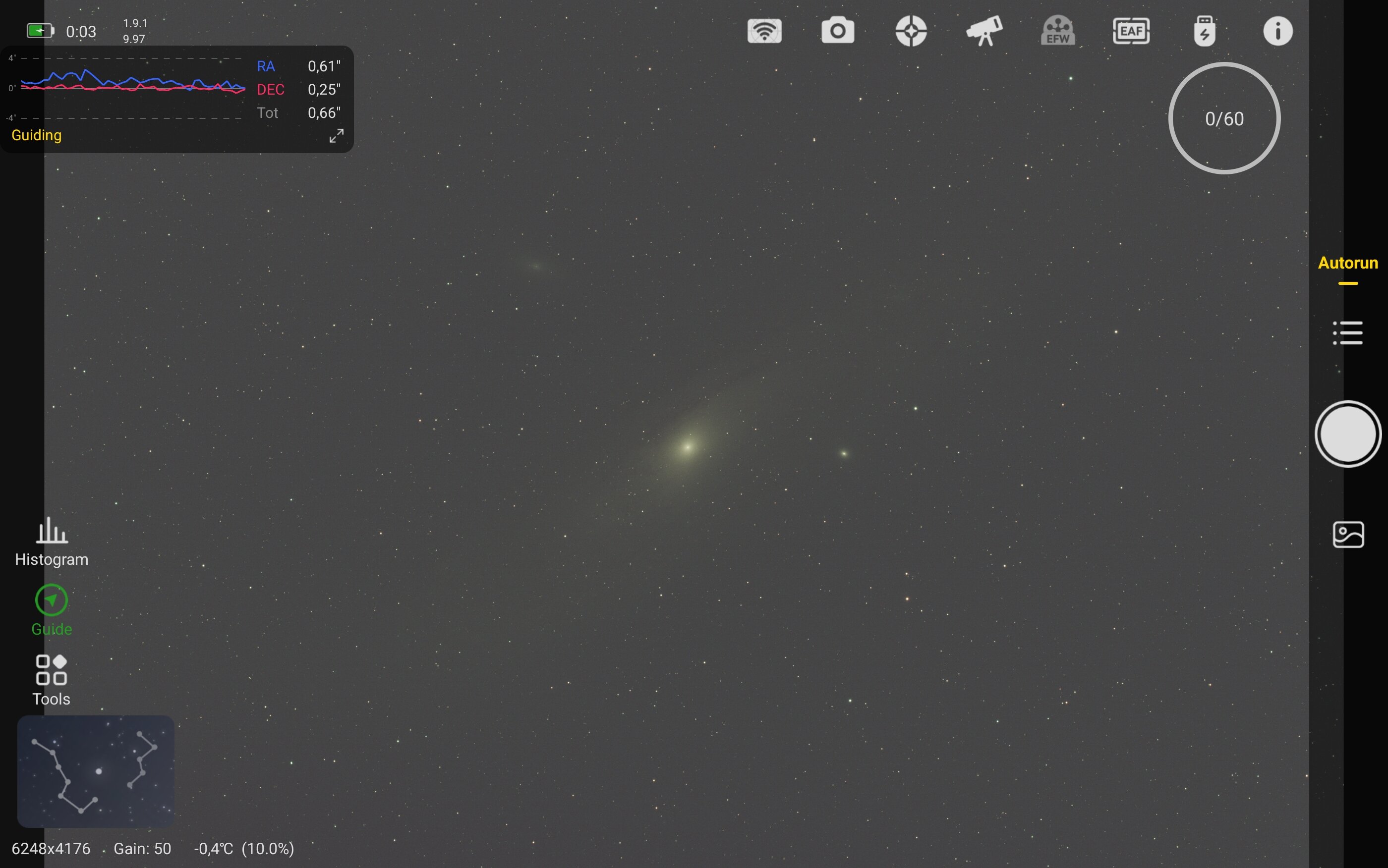

Premier nuit (Vendredi nuit avec Lune 60%): Sans la barre de contrepoids et un sac poids sous trépied.
J'ai chassé à M31 :  3min par image soit 1h42min ,50 gains et DOF.
1640792447_M31AskarFRA400IdasNb13minx34soit1h42AM5ISSEPSle16Sept22.thumb.jpg.a5ff4e385d5c5c0bdf8e490558f7bc19.jpg

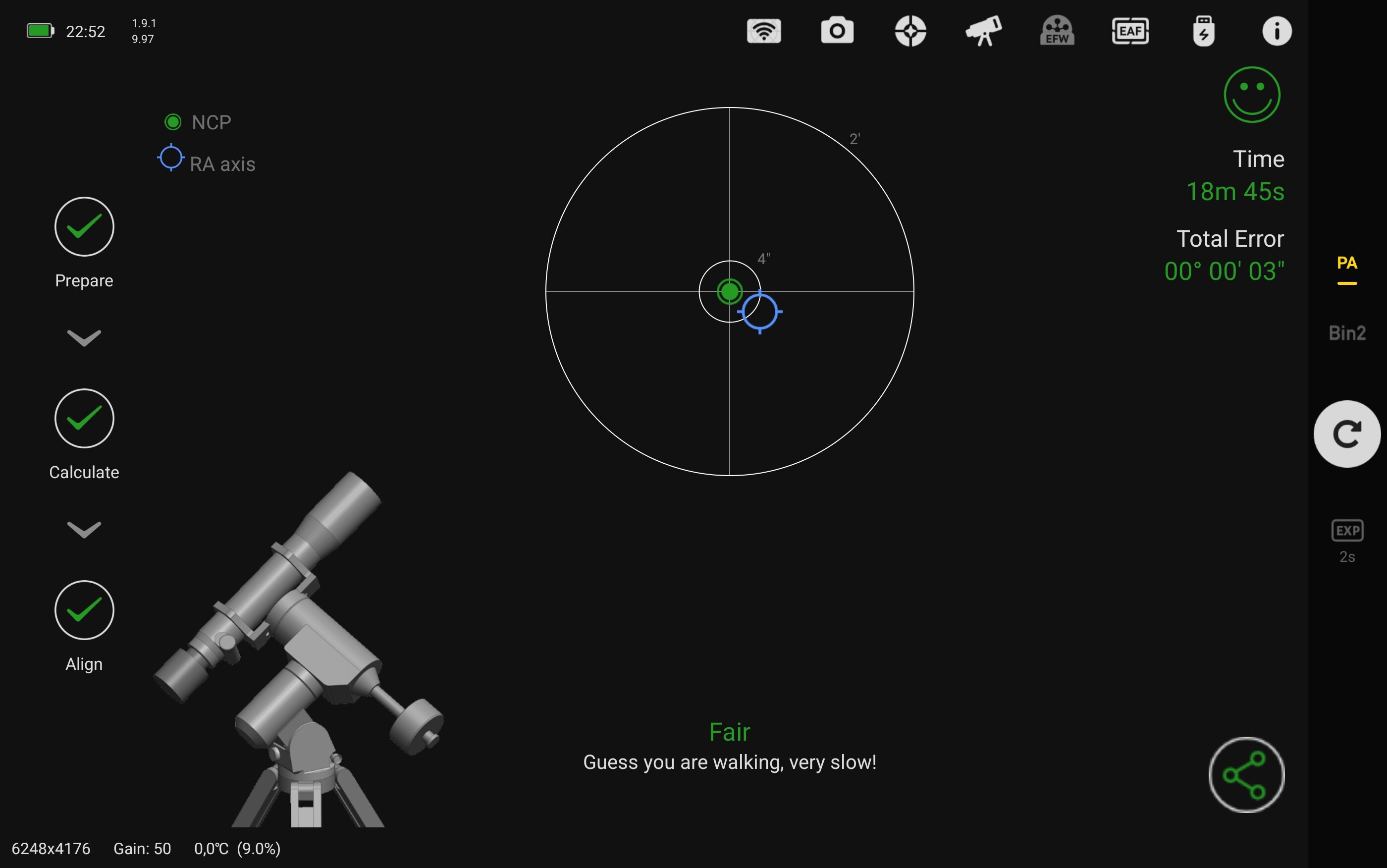

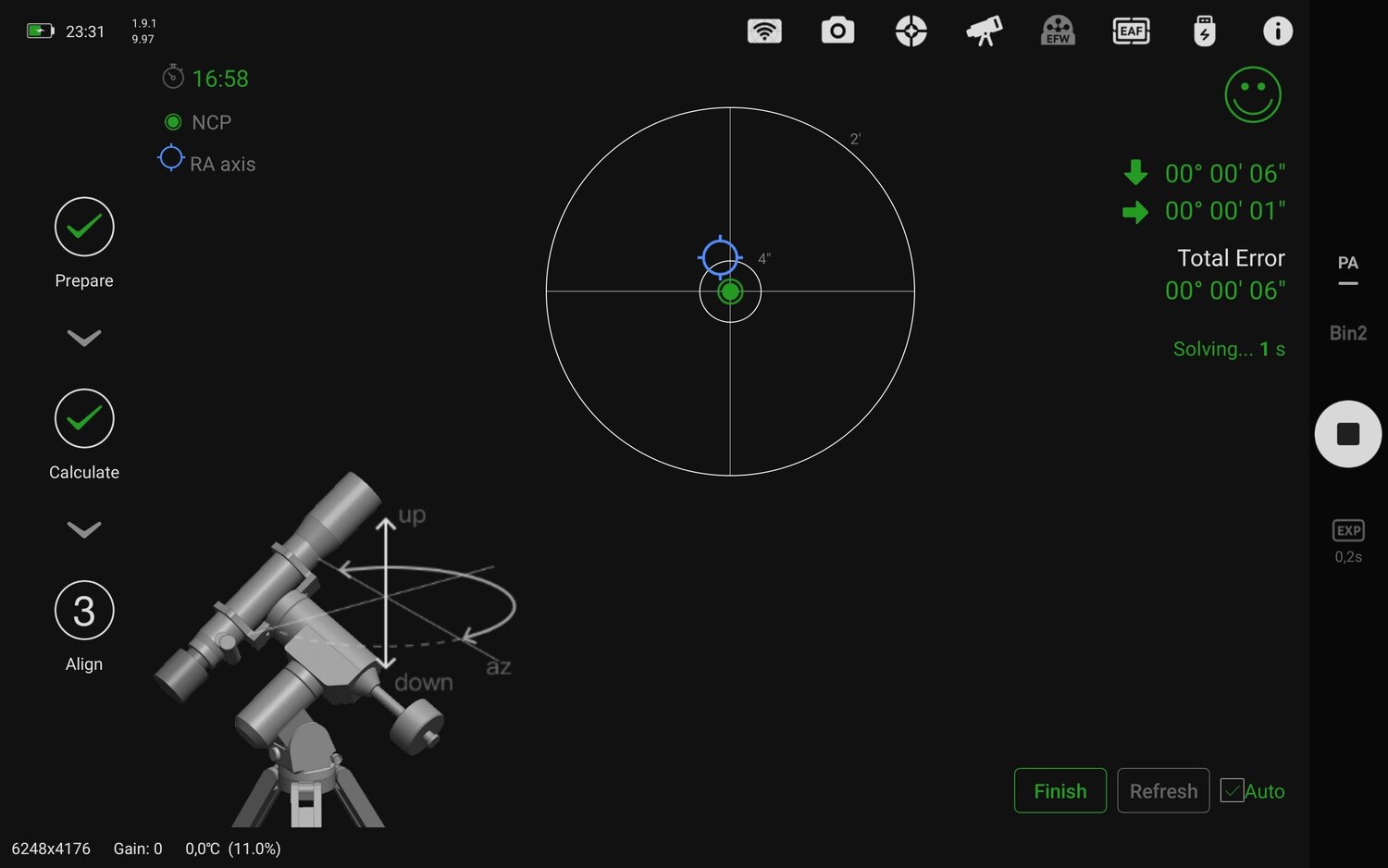

Pour Alignement Polaire sous l'application ASIair : Je règle doucement donc mes temps 17min.
Ces vis réglages sont mal pratique  c'est trop petites :
Donc pour erreur périodique :

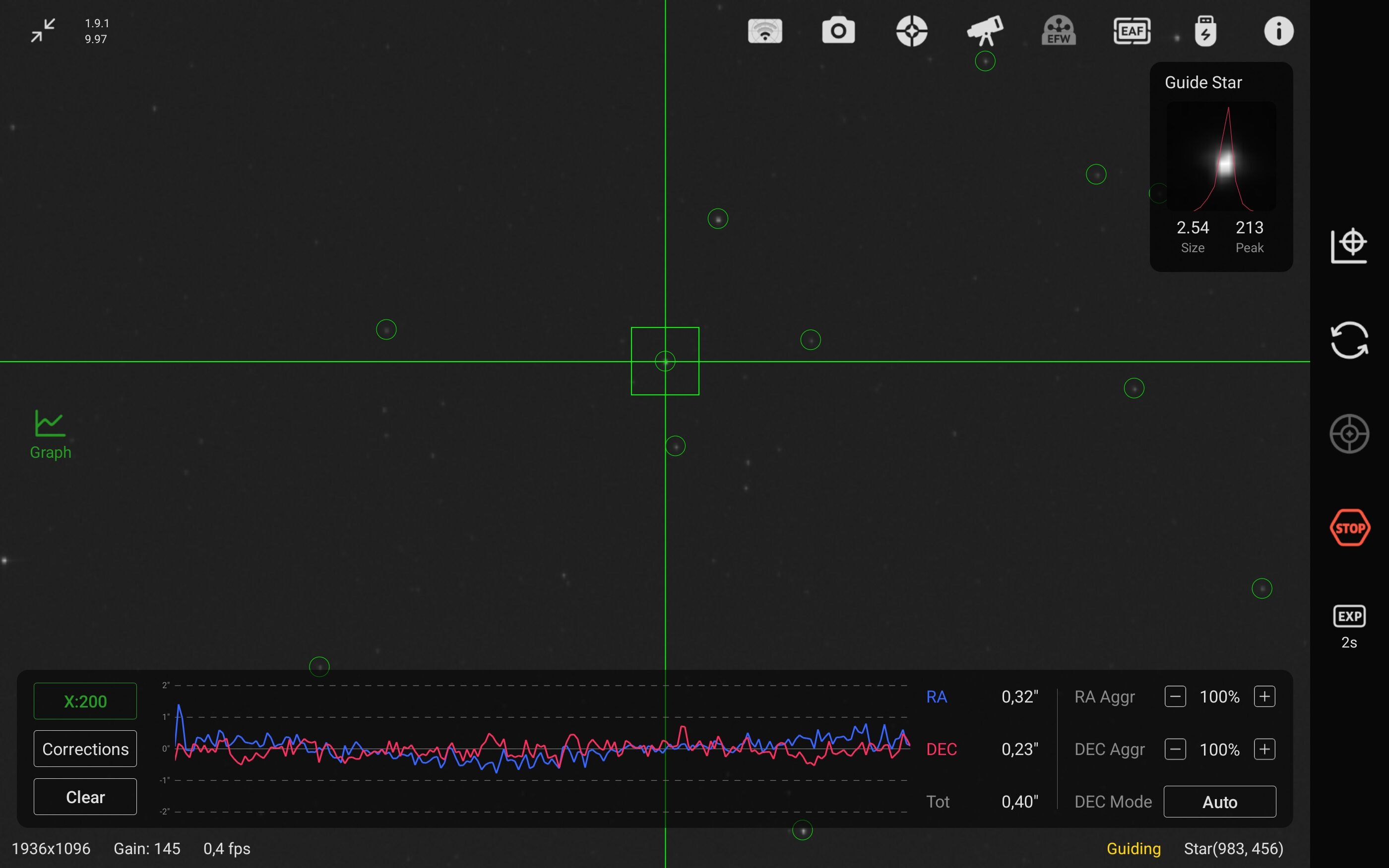

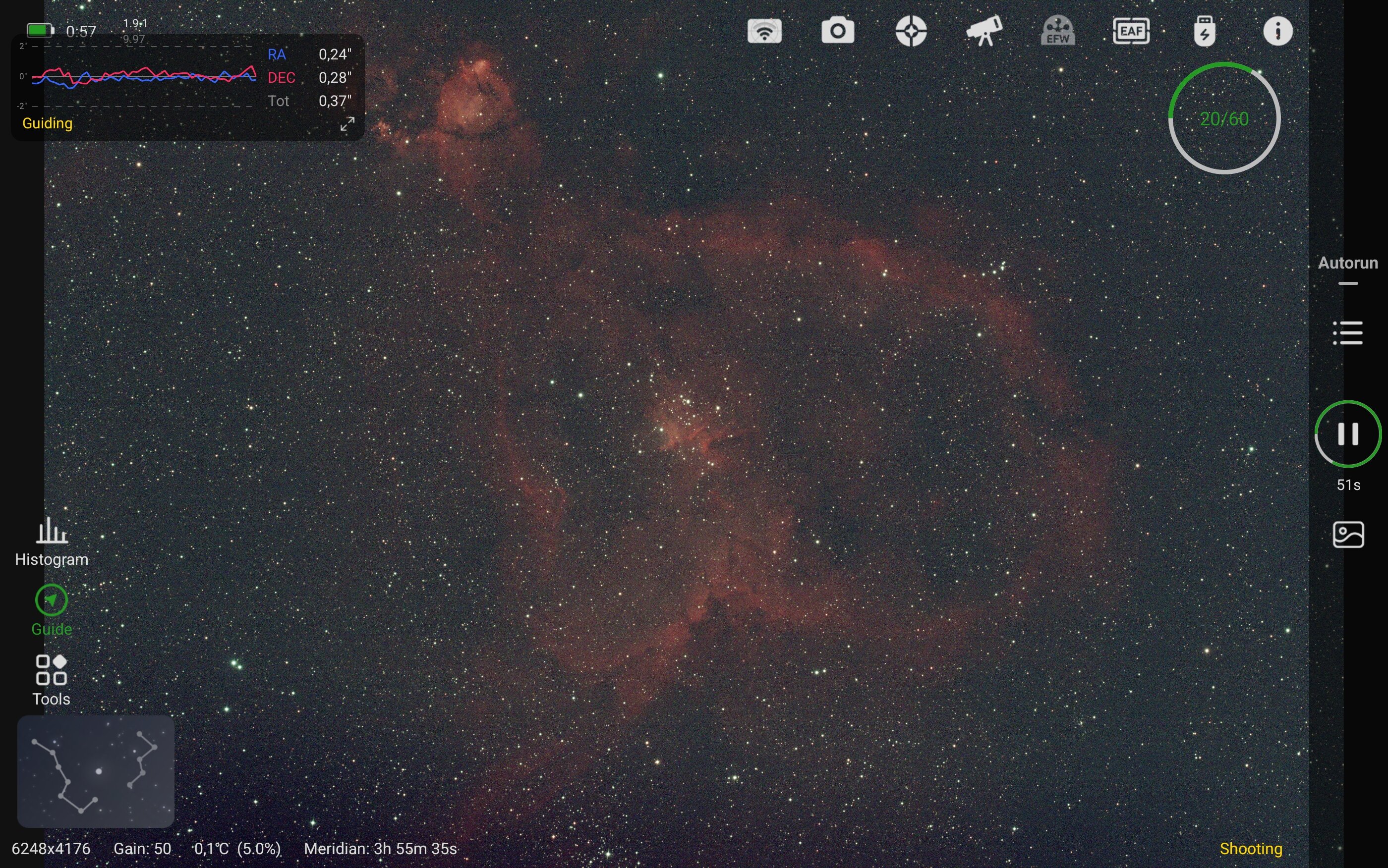

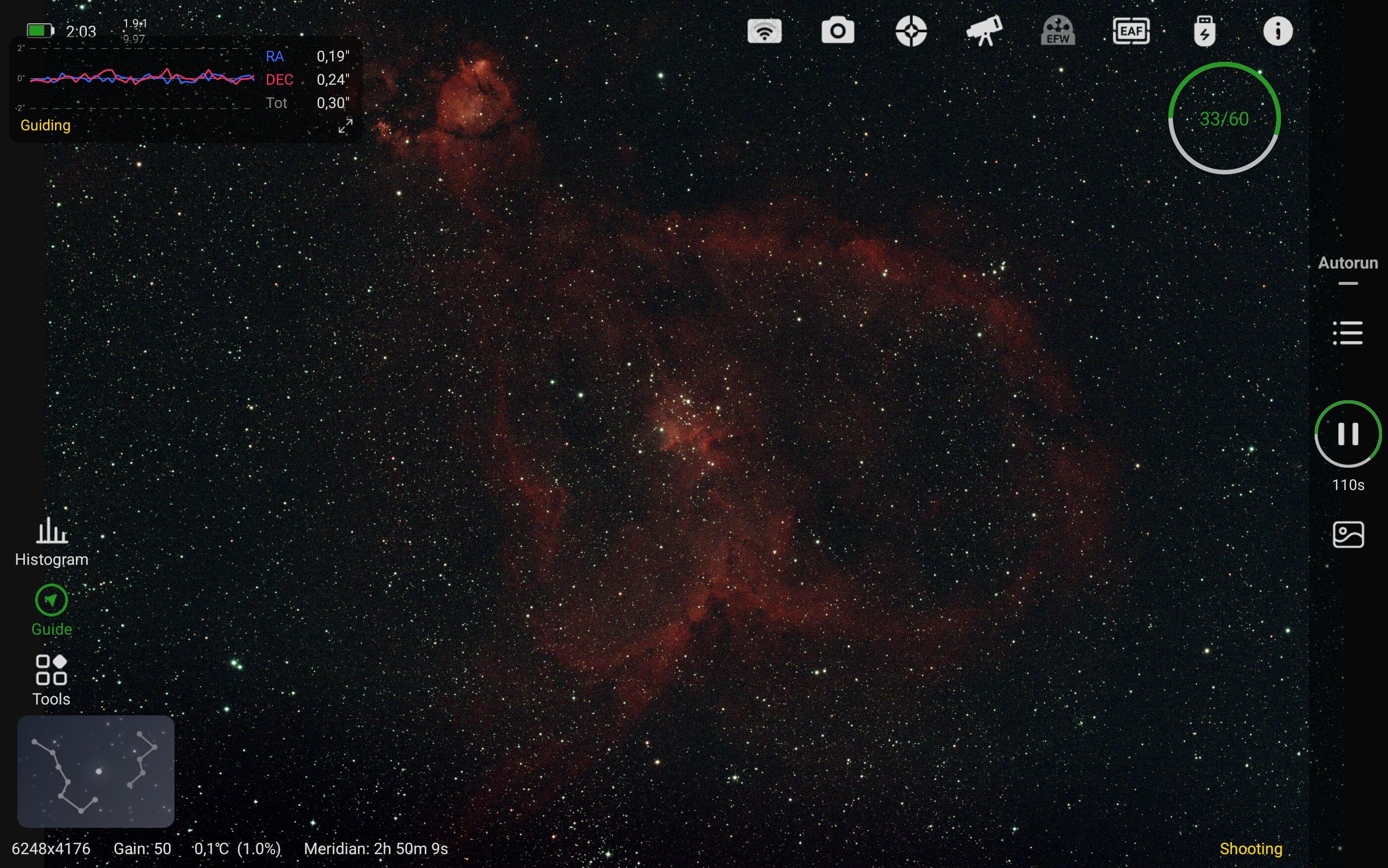

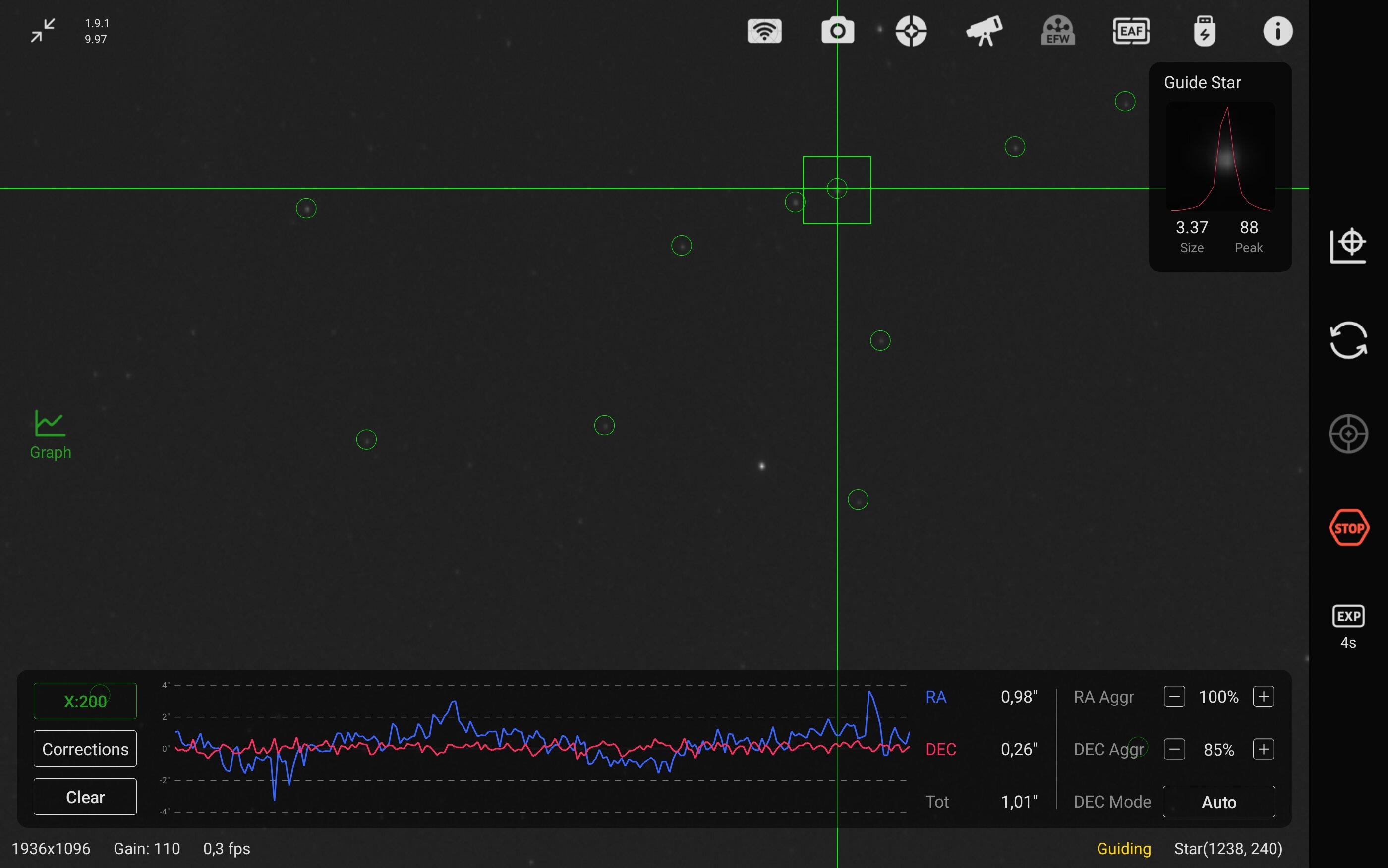

Sous l'application Asiair pour PHD2 :  SANS barre de contrepoids :  Pas top!  entre 0.7" et 1"  (très peu  entre 0.5 et 0.6 ; entre 0.9 et 1.1)
J'ai souvent remarqué sur RA qui est toujours défaut ( entre 0.6 et 1" )
Sinon, ma image M31 est bien rondes Etoiles. Qu'en pensez-vous?

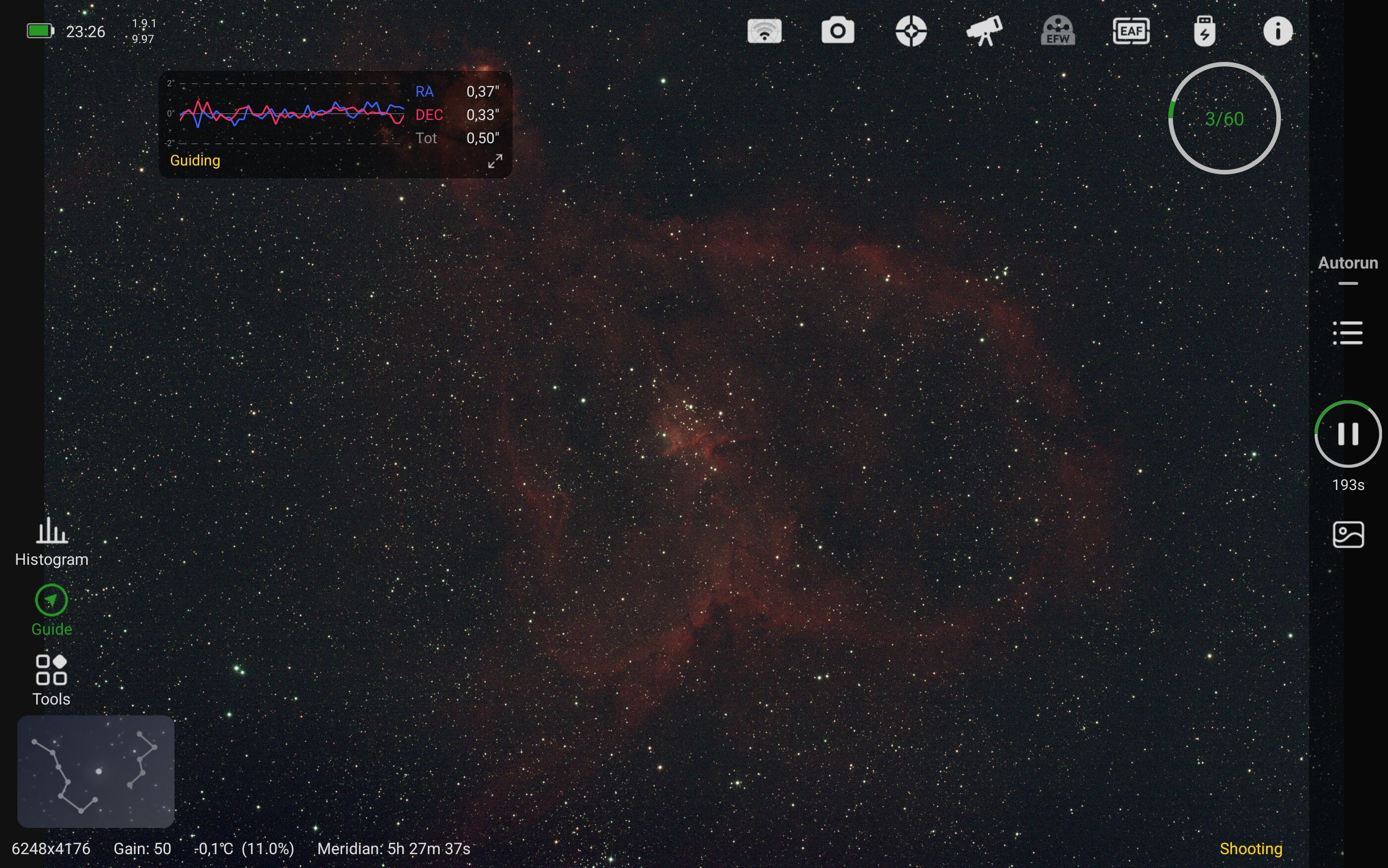

Hier soir, j'ai ajouté la barre contrepoids et un sac (bleu ikea) de deux poids sous trépied :
C'est Top! Encore mieux ... 😊
Final image IC1805 : total 3h20min (5min par image),filtre NB1 , gains 50 , DOF. Sous Siril puis traitement sous PS.
915056521_IC1805AskarFra400IdasNb15minx40soit3h20minIssPSle18sept22.thumb.jpg.c7547c5ed68a72ec7dcd586cfc2404e1.jpg
à vos avis?
Vue la précision de la mise en station les molettes sont assez grandes.
Maintenant j'aimerais un test avec les poids dans le sac bleu mais sans la barre de contre poids, afin de définir ce qui à amélioré le guidage.
Du coup tu dois être content.

@AstroDavid44 Merci pour le partager d'expérience.
0,30'' d'erreur RMS en moyenne, c'est très bien. Comme le précise @arnaud18 , il serait intéressant de savoir ce qui amélioré la situation : la barre de contrepoids, même si le matériel installé est largement en dessous du poids maxi spécifié par ZWO, ou le lestage du trépied... à moins que, sur la première mesure, ce ne soit le seeing  qui a été pourri par la turbulence.
Et s'il faut une barre +  contrepoids, la portabilité du système en prend un coup ! (pour le lest, on peut toujours profiter de la batterie nécessaire pour faire tourner le setup, donc de ce côté là ce n'est pas un soucis)

Cette 1er image IC1805 est mauvais 🤨 ( Trop bruits ou autre... ) ,je trouve. Je le refais traitement sous PS  . Mieux,non?
1298121209_IC1805AskarFra400IdasNb15minx40soit3h20minIssSiril16bitsPSle18sept22.thumb.jpg.5e71d440bc5ce952b0c4e46b5bfbe50e.jpg

Par contre, j'ai lu le document Guide AM5 : à propos moins de 10kg peut avec la barre de contrepoids c'est la stabilité!
Il y a 10 heures, arnaud18 a dit :
Arnaud
Comme Zwo propose, si le moins de 10kg peut utiliser la barre de contrepoids.
Sinon, un jour j'essayerai avec les poids dans le sac avec le trépied MEADE sans la barre .
Il y a 7 heures, Titophe a dit :
Avec plaisir... ☺️
En effet  pour seeing... Je n'ai pas pensé en comparant le turbulence pour vendredi nuit et samedi nuit.
A mon avis, c'est mieux avec la barre de contrepoids si moins de 13kg.

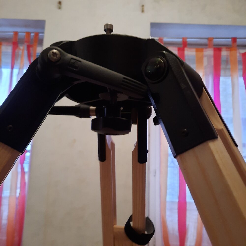

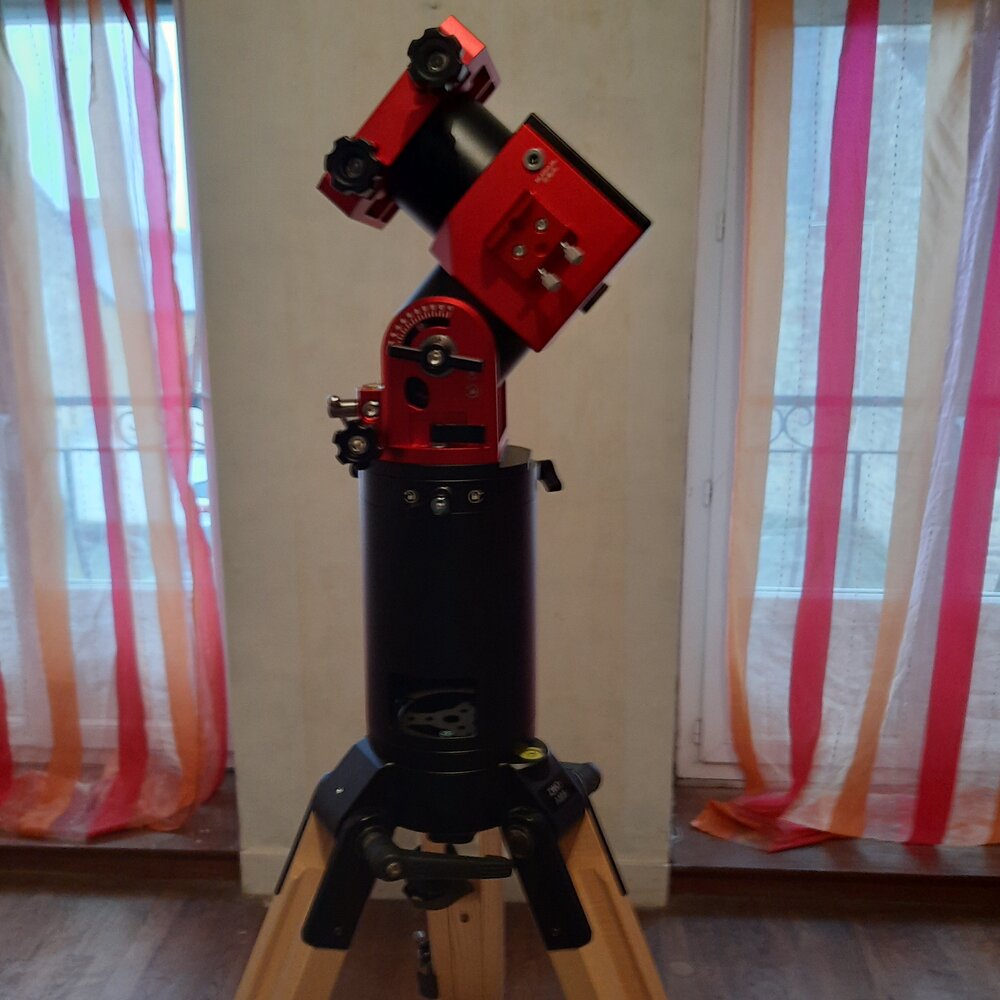

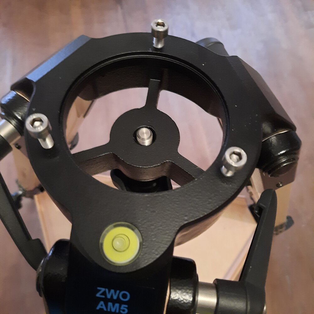

Bonjour à tous, je viens de m'équiper avec une monture AM5. Je fais un petit post pour partager mon expérience vis à vis du trépied Berlebach.
J'ai vraiment eu des échanges sympas avec les services techniques de Berlebach qui ont été attentifs à mes remarques et demandes.
J'avais un trépied Berlebach UNI 18 pour une monture CGEMii, j'ai donc acheté la plateforme AM5 pour le trépied UNI.
Il est disponible ici (pas facile de trouver la page) au prix de 170 euros:
https://www.berlebach.de/en/?bereich=details&id=701
Le souci que j'ai eu, c'est que la monture n'est pas livré avec le support qui se visse sous l'AM5. Ce support permet de clipser ou déclipser la monture quand on utilise le trépied carbone TC40 et/ou les rehausses. ZWO ne vend pas ce support séparément, j'ai dû acheter le trépied TC40 pour l'avoir.
J'ai discuté avec les services techniques de Berlebach (et je ne suis pas la seule) et ils viennent de développer ce support que l'on peut visser directement sur la monture. C'est ici au prix de 65 euros:
https://www.berlebach.de/en/?bereich=details&id=719
C'est vraiment une très bonne nouvelle
Je vous mets le montage que j'ai fait, c'est simple et très solide
J'ai aussi le trépied TC40 avec la rehausse ajourée (par contre, elle ne peut porter que 13 kg, conseillé 10 kg
Le trépied TC40 est vraiment super pour du nomade;
Par contre le trépied Berlebach UNI18, sa plateforme AM5 et sa rehausse pleine devrait me permettre de bien meilleurs résultats en Astrophoto.
Voilà, voilou.

Il y a 3 heures, titania54 a dit :
Tu peux détailler ton montage dans l'ordre du trépied à la monture car je ne comprends pas bien (celui qui a la colonne pleine) ?
1) Trépied Uni 18 avec la plateforme AM5 (on peut le customiser et l'améliorer):
https://www.berlebach.de/en/?bereich=details&id=139
2) La rehausse pleine du TC40:
https://www.telescopes-et-accessoires.fr/allonge-20cm-pour-trepied-tc40-zwo-c2x38672873
3) et la monture AM5
La monture se clipse et se déclipse de la rehausse pour être rangé dans sa malette (malette livrée avec la monture de type drone)
Je n'enlève pas la rehausse, les pieds du trépied remonté, le tout rentre dans un sac de trépied de 120cm.
il y a 16 minutes, titania54 a dit :
Merci pour la réponse avec les liens :)

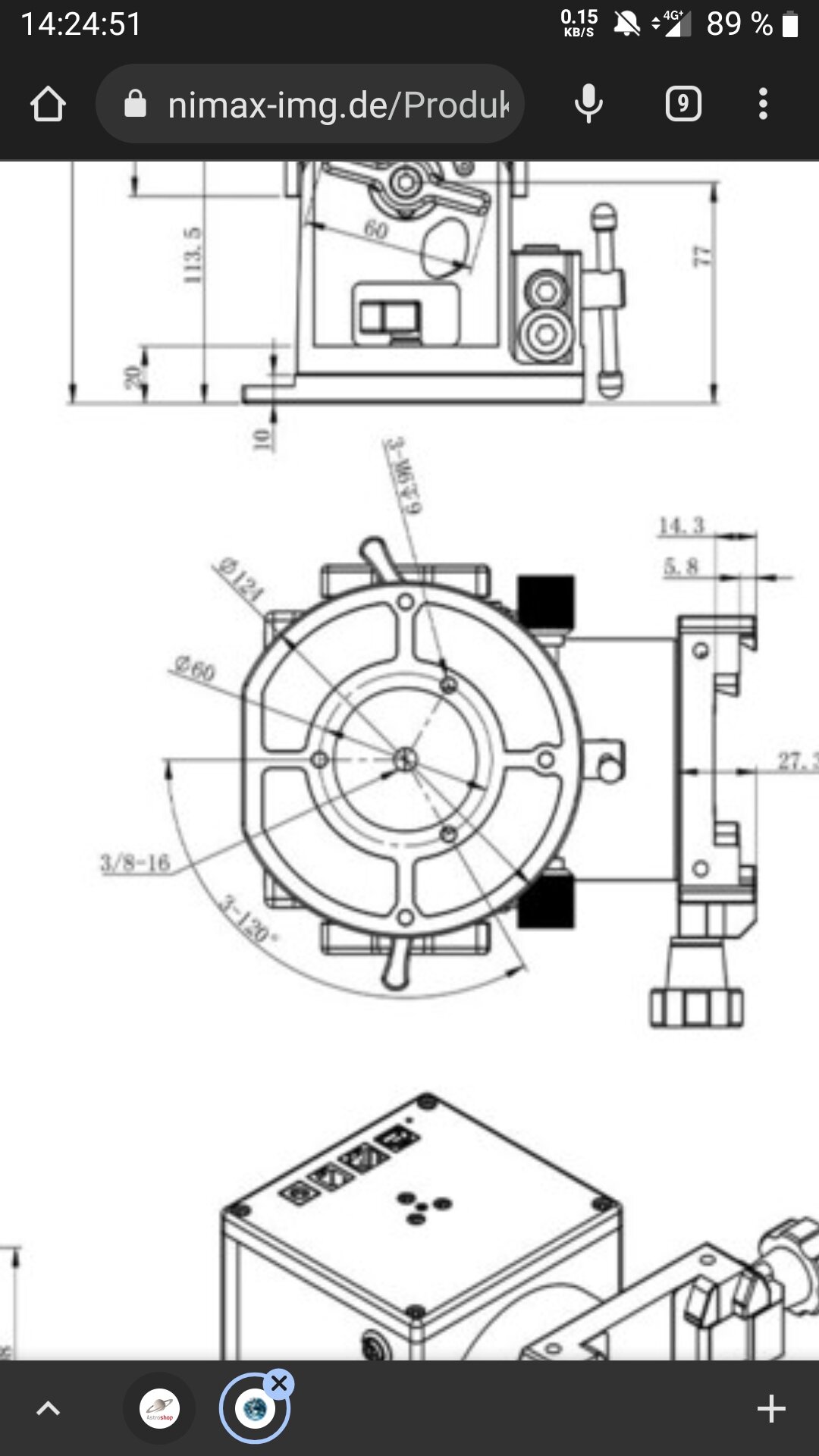

Cette nouvelle pièce dont tu parles : https://www.berlebach.de/en/?bereich=details&id=719 est donc entre la réhausse pleine et la base de la monture ?
Encore merci.

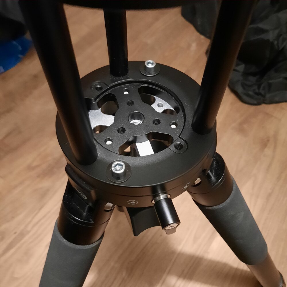

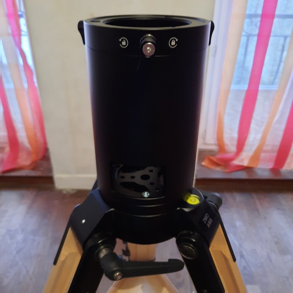

En fait, quand tu achètes le trépied TC40, tu as un plateau de montage qui se visse avec 3 vis fournies sur la monture AM5. Dans la malette, ils ont prévu le rangement de la monture avec le plateau de montage vissé (c'est la partie argentée) qui se clipse et se vérouille avec la petite molette en haut du trépied
Ce plateau de montage n'est pas une invention de ZWO, il existe chez Innorel, et à part les trois trous pour visser la monture,
est totalement compatible (j'en ai acheté un pour voir, et ca marche,même côtes). J'avais vissé une AZGTI dessus pour voir:
Ici sur mamazon: https://www.amazon.fr/dp/B08394CWZJ?psc=1&ref=ppx_yo2ov_dt_b_product_details
214967185_INNORELPlateaudemontageRT90CRT90CM_Amazon.fr_High-Tech.jpg.f580052897843de82e561bdd2de71dc4.jpg
L'intérêt de la solution Berlebach, c'est d'éviter d'acheter le trépied TC40 pour avoir le plateau de montage ... Tu as un trépied, tu achètes la plateforme ZWO AM5
pour ton trépied et tu achètes leur extension pour visser sur ta monture (3 vis M6 de 20mm, on en trouve dans tous les magasins de bricolage) et c'est tout.
C'est une solution complète qu'ils ont développé à la demande de leurs clients.
J'espère avoir été assez clair.

Après, le trépied carbone, c'est la monture nomade légère ... donc solution nomade: caillous, bouteille d'eau pleine ... pour lester un peu.
Modifié par kaelig
Intéressants tes tableaux, sacrée diet!. J’ai l’uni18 pour une Rowan az100 et ça marche très bien mais il est qd même lourd ce trépied.
chez berlebach il y’a aussi l’uni8 qui pourrait être interessant pour l’am5. Il est à 6kg. C’est presque le meilleur des 2 mondes même si ce ne sont « que » 2 kg de moins que le 18.
