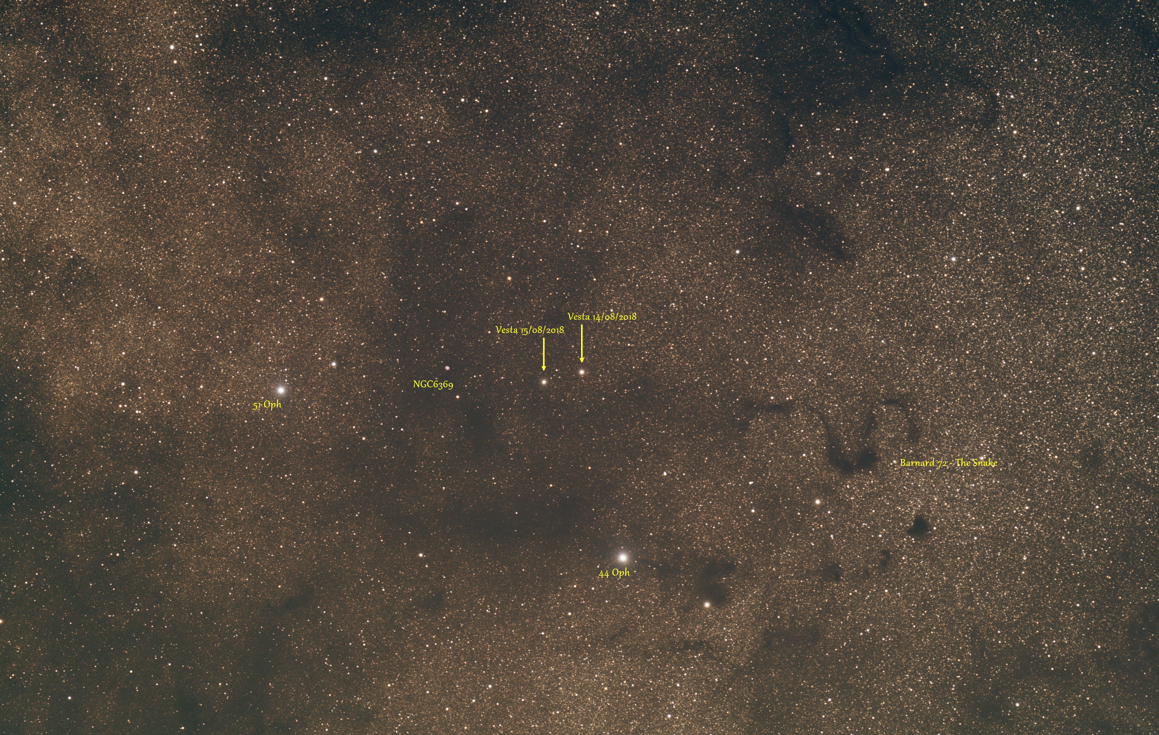

Un exemple sur l'astéroïde Vesta qui est un des plus gros de notre système, et qui ne se déplace pas forcément très rapidement.
J'ai fait ça sur 2 nuits avec seulement 530mm de focale, on voit déjà que le déplacement est assez conséquent :
Si tu utilises ton C8 au foyer, avec 2000mm de focale les déplacements seront bien plus visibles et quelques minutes, une heure tout au plus suffiront pour voir un déplacement de l'objet.

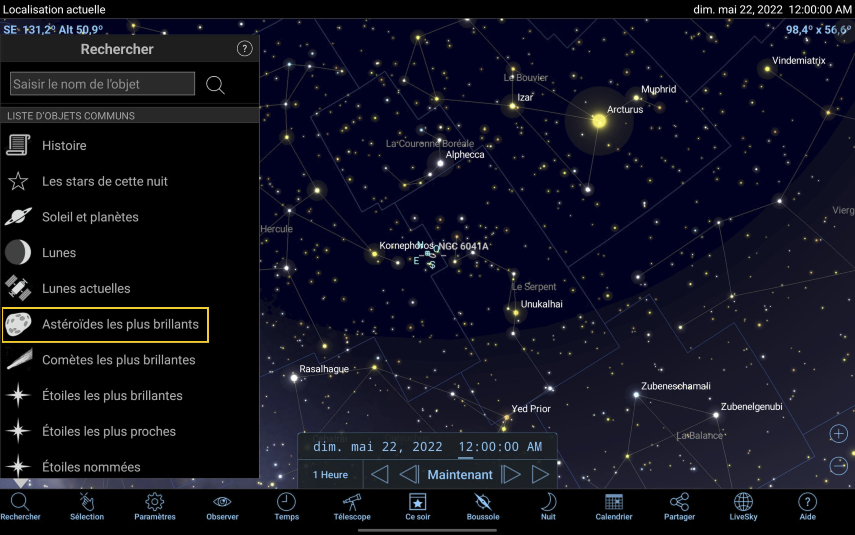

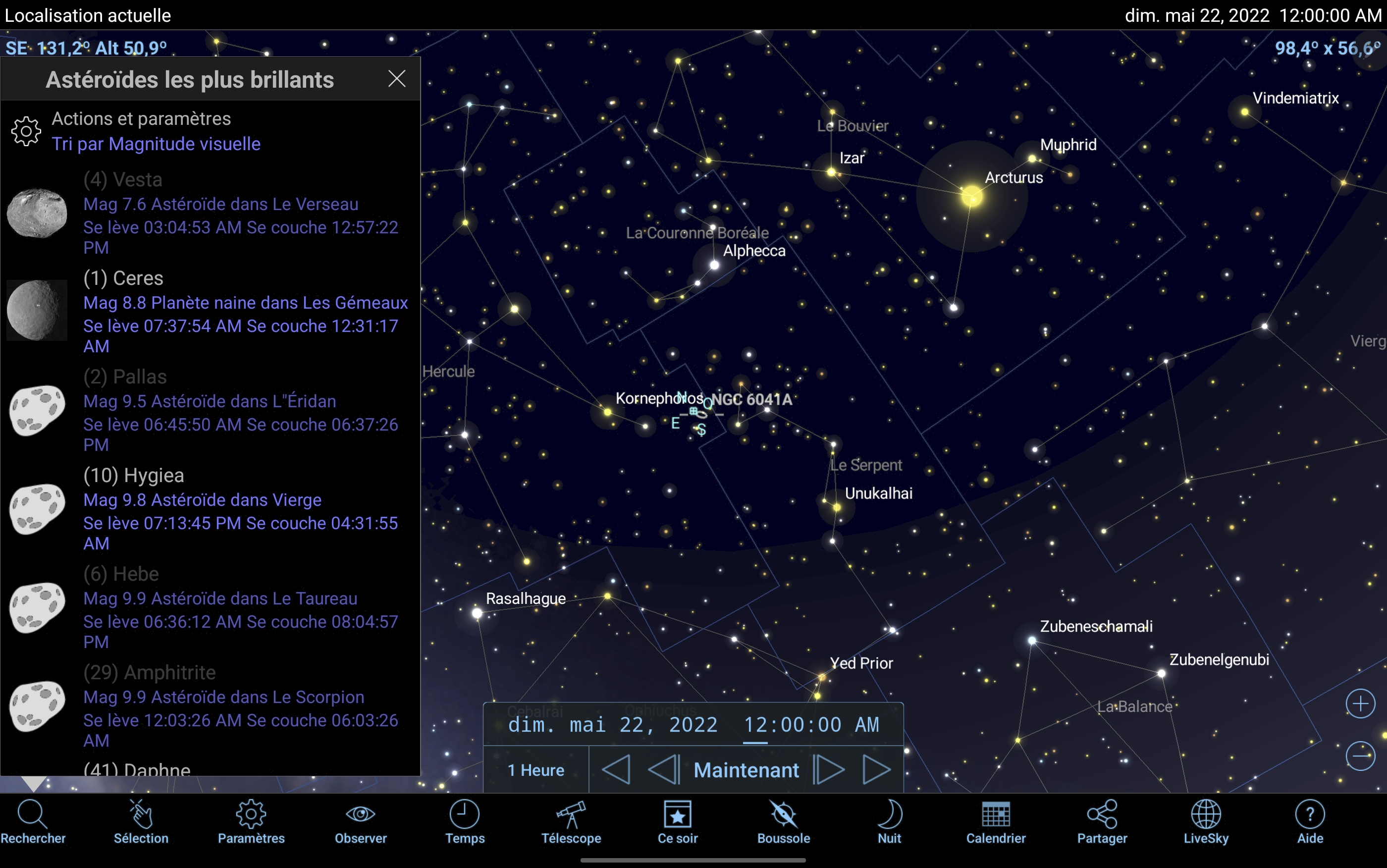

Et bien il te reste quelques heures pour acheter SkySafari, disponible dans le Store (iOS ou Android) :D
Plusieurs versions existent, de 7 euros pour la 6 Plus à 60 euros pour la 7 Pro.
La 6 Plus doit suffire pour avoir les principaux astéroïdes jusqu'à Mag 15.
La 7 Pro apporte la possibilité de piloter ton télescope et des millions d'objets supplémentaires (galaxies et autres).
Moi j'ai la 6 Pro qui me comble parfaitement sur ma tablette.

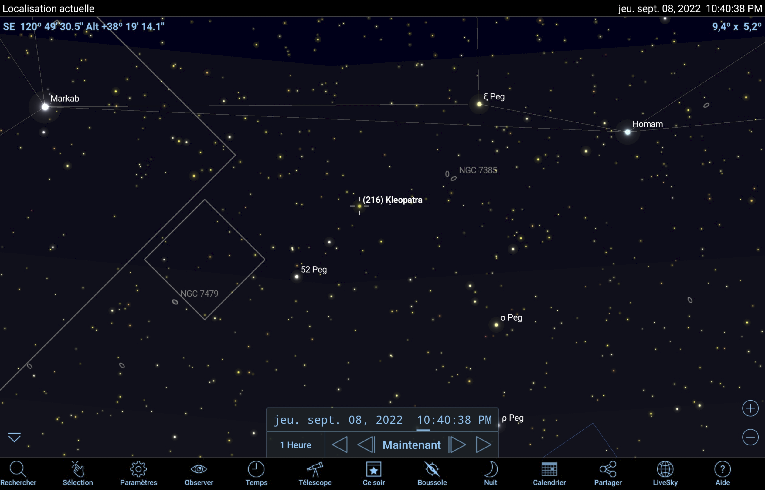

Tiens j'édite et j'ajoute :
Ce soir tu as par exemple l'astéroïde Kleopatra, magnitude 9.9, qui passera dans Pégase, donc pratiquement au zénith toute la nuit :

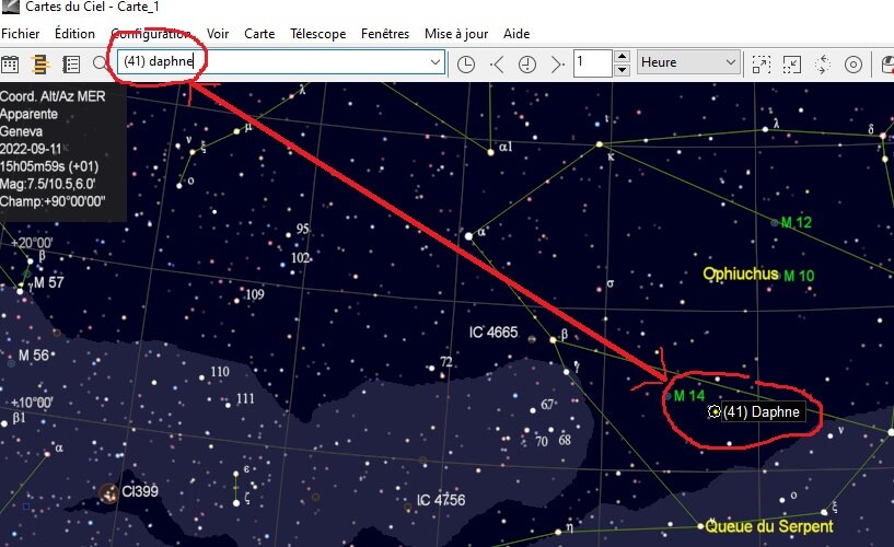

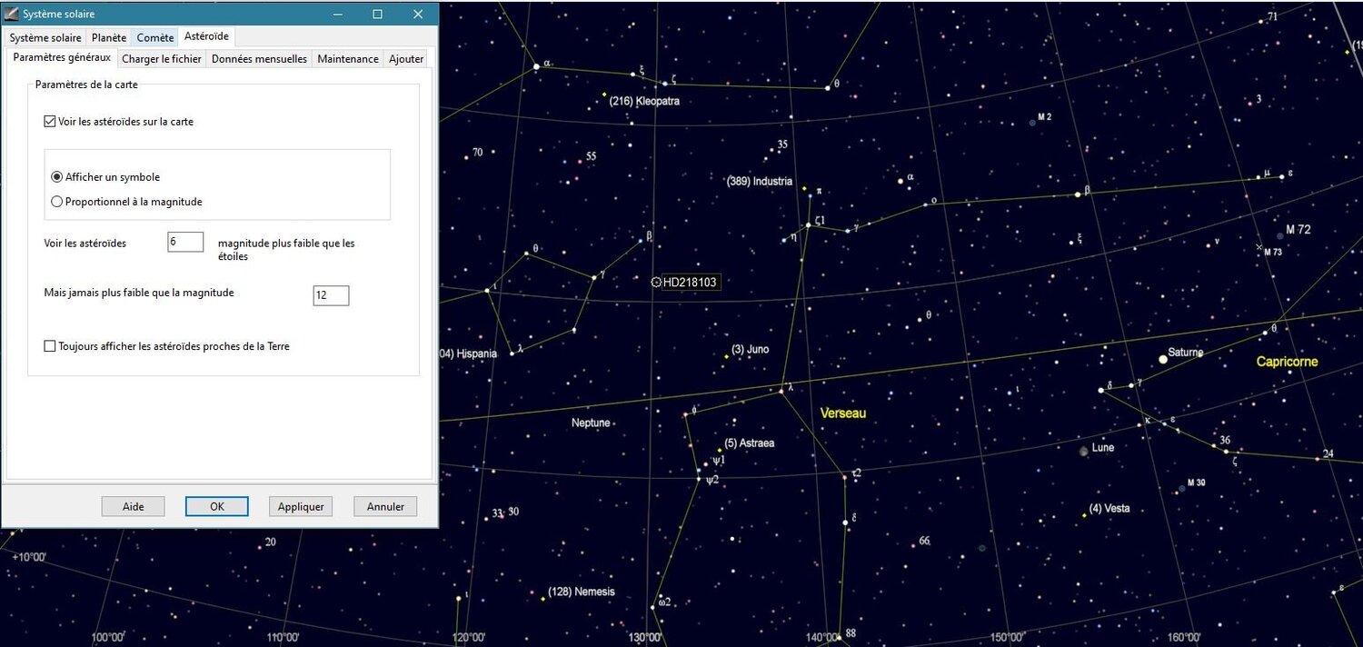

Cartes du Ciel permet d'afficher les astéroides avec une limite de magnitude choisie.
Il a aussi une fonction d'affichage des objets présents dans une région du ciel

Entendu pour "216 kleopatra", je viens de l'enregistrer sous Stellarium. Il monte très haut dans la soirée....
Je vais prendre des clichés de 1min avec mon apn, et on verra les résultats 👌.

... j'ai c2A, très complet effectivement, mais ergonomie pour ce déplacer dans la carte du ciel, à revoir !... du coup, je n'utilise plus que cdc !
Super Cartes du ciel, je ne connaissais pas 👍.

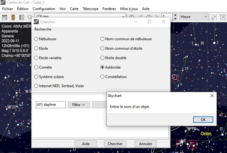

Petit souci dans la recherche d'astéroïdes. Quand je rentre le nom d'un objet, par exemple (41) daphne, dans la fenêtre de recherche puis j'applique "chercher" ; j'ai la réponse "entrer le nom d'un objet".
Pourtant l'objet est entré, j'ai même mis à jour la base de données des astéroïdes 🤔 (voir pièce jointe)...

Il est là le problème !
Je tape le nom de l'objet, puis "chercher", il m'affiche alors la fenêtre "entrer le nom de l'objet".
Je valide "OK".
Il faut encore entrer le nom de l'objet.. Probleme circulaire = retour à la case départ.
Or l'astéroïde existe, l'orthographe est correcte : (41) daphne...
 Pyrou61 fait la manipulation tu verras 🤣

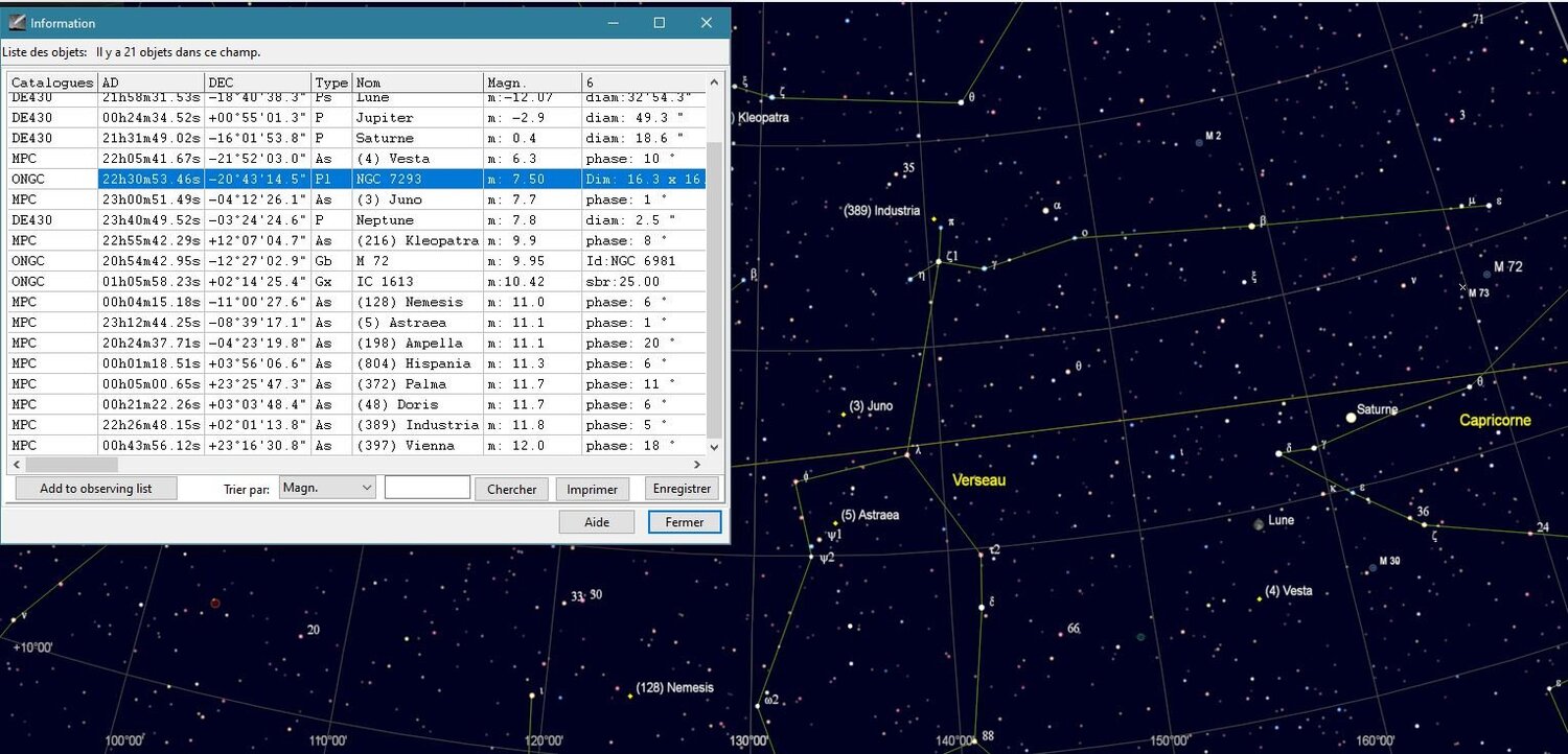

Je parle de cette fenêtre :
Cette fenêtre "Chercher" n'est pas très explicite; je ne l'utilise jamais
J'ai mis un certain temps avant de comprendre 😃
On tape une lettre, par exemple D, dans la fenêtre , puis on clique sur Filtre  ; le logiciel affiche tous les astéroides dont le nom comporte la lettre D
Autres exemples
Il y a 9 heures, pejive a dit :
Ben d'après ce que tu expliques, le bouton chercher a le mauvais intitulé, puisque lorsqu'on clique dessus, on a déjà trouvé.
