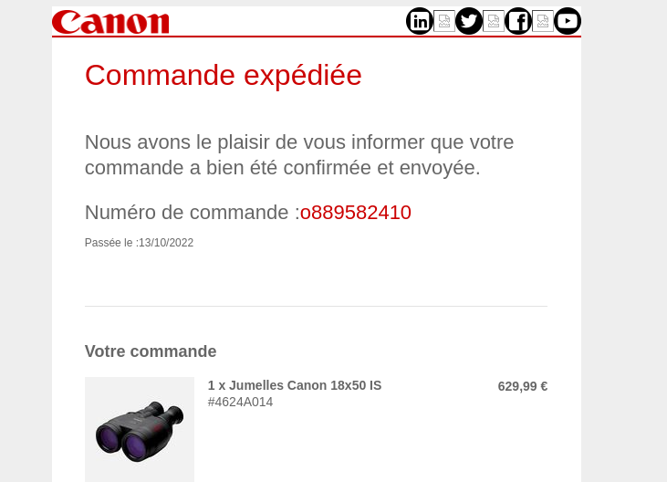

  Le 13/10/2022 à 14:54, Pyrene a dit :
J'ai craqué.
Voir davantage

Bonsoir à tous, j'ai moi aussi passé commande hier soir très tard 🤗 ! Merci à T39 pour l'info ! Livraison attendue mardi. J'ai des 12x36 IS alors il va sûrement y avoir une belle différence. J'ai hâte !!!😛

J’ai réussi à choper une paire 18x50 IS sur le store Canon a 630€, mais elles sont de nouveau en rupture aujourd’hui. Visiblement le stock est approvisionné au compte goutte, il faut donc être à l’affût.
Livraison prévue mercredi, ce sera mes premières jumelles stabilisées, je vous ferais un retour de mes observations si le ciel est dégagé.
