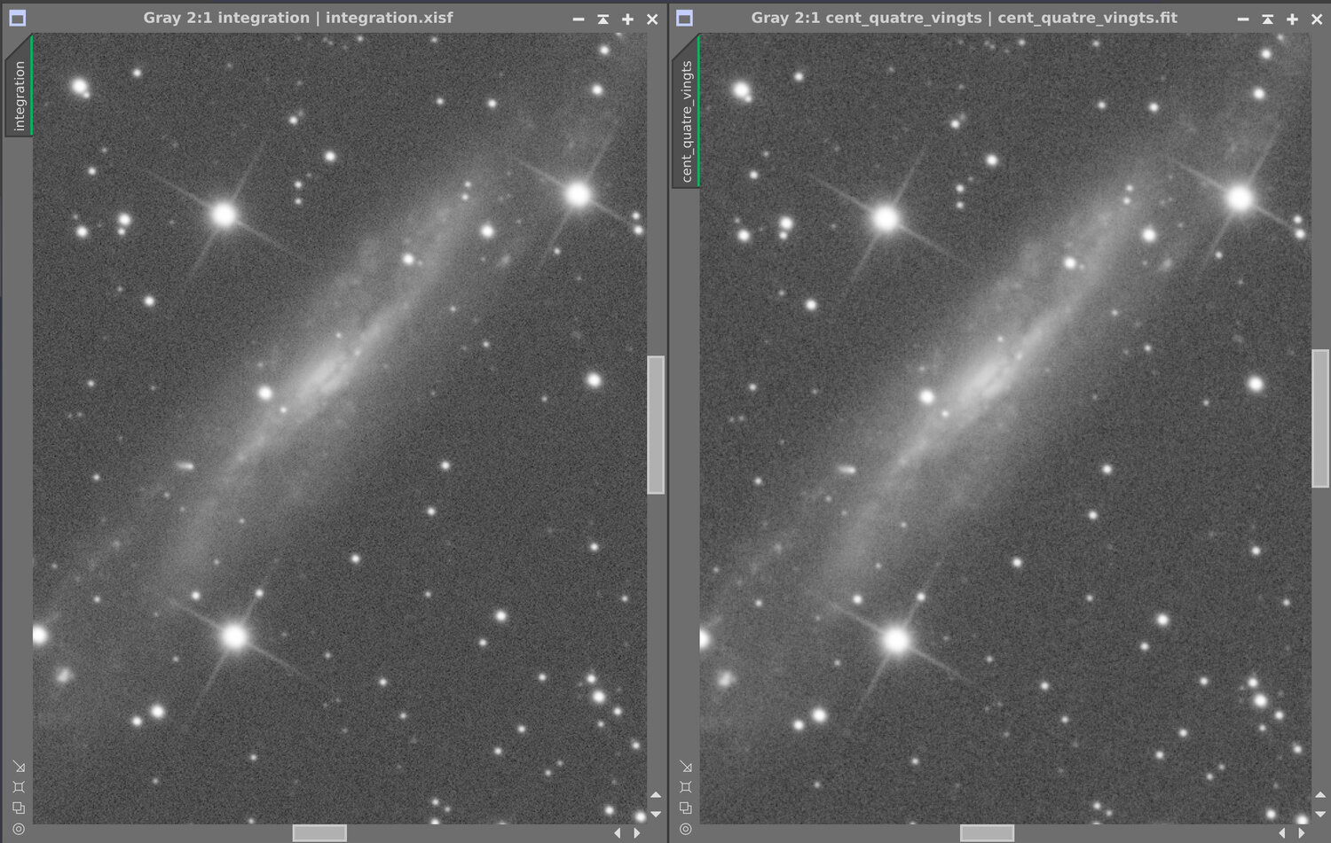

Un exemple parmi d'autres, Pix à gauche, Siril à droite, stack de 240 images (échelle 3pixels = 2 "). Oui j'ai un peu de tilt 😉
1411969678_Capturedcrandu2022-09-3018-19-25.thumb.png.56d1ab999eadd5c7936338be5b7b4bd7.png
J'aimerais bien comprendre comment avoir la même finesse avec Siril qu'avec Pix, c'est tellement plus rapide (et je préfère aussi l'ergonomie mais c'est subjectif).
Modifié par danielo

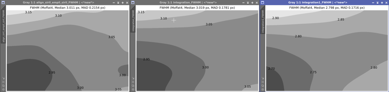

Je pense avoir la réponse.
2056410946_Capturedcrandu2022-09-3023-27-58.thumb.png.322bc16b2a13ffa65badc19525d6a5d7.png
De gauche à droite : alignement Siril/empilement Siril, ensuite alignement Siril/empilement Pix et enfin alignement Pix/empilement Pix.
Pour l'alignement paramètres par défaut sur les 2 logiciels, pour l'empilement dans les deux cas additive avec retrait des pixels déviants, winsorized sigma clipping, mêmes valeurs de sigma.
Les 2 premières cartes de FWHM sont quasi-identiques dont pas de différence à l'empilement.
La différence vient donc clairement de l'algo d'alignement des images. En comparant les cartes 2 et 3, la FWHM médiane passe de 3,019 à 2,798, soit 7% de moins ce qui n'est pas négligeable.
Modifié par danielo

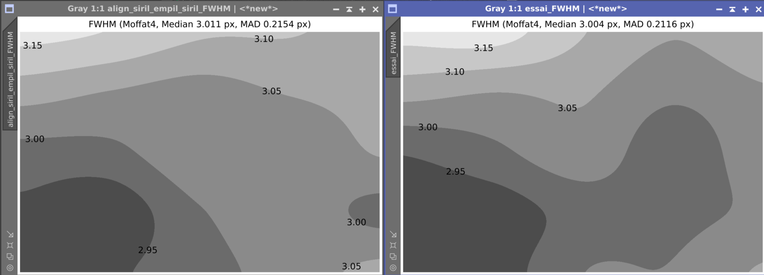

La différence est absolument négligeable avec l'alignement prenant la première image en ref. donc ça ne doit pas venir de là.
79979652_Capturedcrandu2022-10-0110-46-51.thumb.png.98505db00772b1d19f3ceb4fff84e7eb.png
J'ai fait la même constatation sur d'autres jeux de données donc ça ne peut  pas être lié à cette séquence d'image particulièrement. Est-ce que ça peut dépendre de la précision de l'algo utilisé pour aligner les images (quelle fraction de pixel) ?

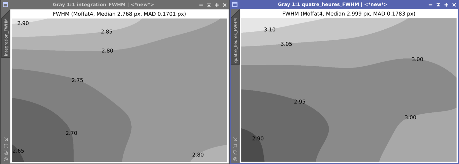

Il y a 16 heures, Cissou8 a dit :
Après, j'imagine que ça dépend des images donc écoute, pourquoi pas le tenter....
Bingo !  L'écart se resserre... 2,842 (Siril avec Lanczos) vs. 2.768 (Pix) soit moins de 3% d'écart.
Quels sont les artefacts potentiels avec l'algo Lanczos ? J'ai inspecté les étoiles à 200% je ne vois rien de particulier....
