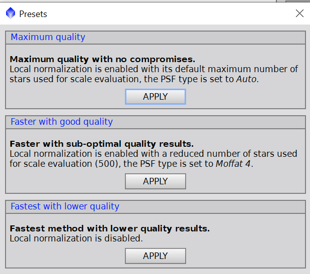

Jusqu'à maintenant je faisais prétraitement/empilement avec Siril et le traitement avec PI, j'ai testé ces derniers temps le prétraitement/empilement avec PI.
Mes observations :
  • Qu'est  ce que c'est lent ! Sans même parler du process de "Local normalization" même des tâches basiques comme alignement et empilement prennent des dizaines de minutes, au lieu de moins d'une minute avec Siril (300 images environ). Pourtant mon laptop n'est pas si mal (8 cœurs, 32Go RAM, SSD 1To).
  • Avec un tri équivalent sur la FWHM (par exemples les meilleures 80%), l'empilement PI donne une meilleure finesse que l'empilement Siril. Je dirais 10 à 15% de mieux sur la FWHM, donc non négligeable. Sachant qu'avec mon setup il s'agit de FWHM de l'ordre de 3 pixels (soit 2 secondes d'arc).
  • En contrepartie, la sortie de Stack de Siril est significativement moins bruitée que celle de PI.
  • Le prétraitement avec Siril est un peu plus efficace qu'avec PI, avec ce dernier il me reste un léger résidu d'ampglow (avec le IMX183 qui en a pas mal).
Je suis étonné de ces différences, j'ai pourtant suivi scrupuleusement le tuto Light Vortex Astronomy...
