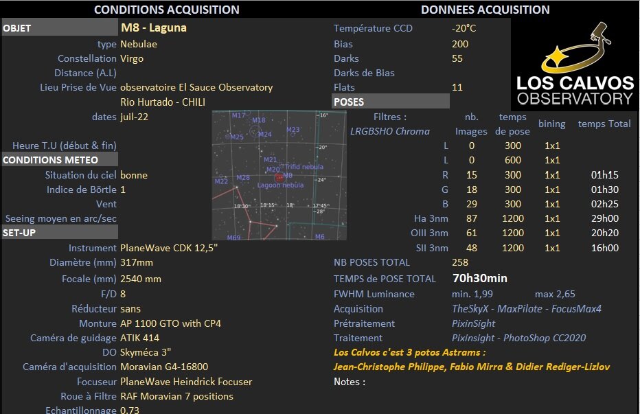

essaie 20h en narrowband avec un Fd de 8....
Plus de temps de pose = plus de signal, plus de détails, plus de douceur dans les transitions et pratiquement pas de bruit...
Ah OK !... je n'avais pas vu le fd8, perso j'ai un fd4 et je me rend pas compte !.... mais je ne pourrais pas passer autant de temps sur un seul objet (j'ai une caméra couleur et 2 ou 3 h me suffisent amplement, le nombre d'objets à photographier est infini, et on a qu'une vie)... mais bon avec un fd8, on n'a peut être pas le choix, mais c'est dommage !... tu as fait quoi comme objets en été 2022... M8 ?... En tout cas, chapeau pour la patience !

Tu n'as sûrement pas vu que leur setup est au Chili et qu'ils ont du temps et du ciel clair en pagaille.
Et puis, leurs exigences de qualité ne sont sans doute pas les mêmes que les tiennes.

Ah ok !.... j'avais pas vu qu'ils étaient en remote !... et à 3 du coup.... tout s'explique !... mea culpa !

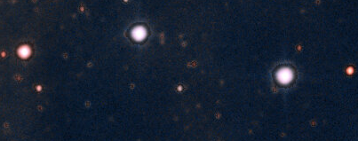

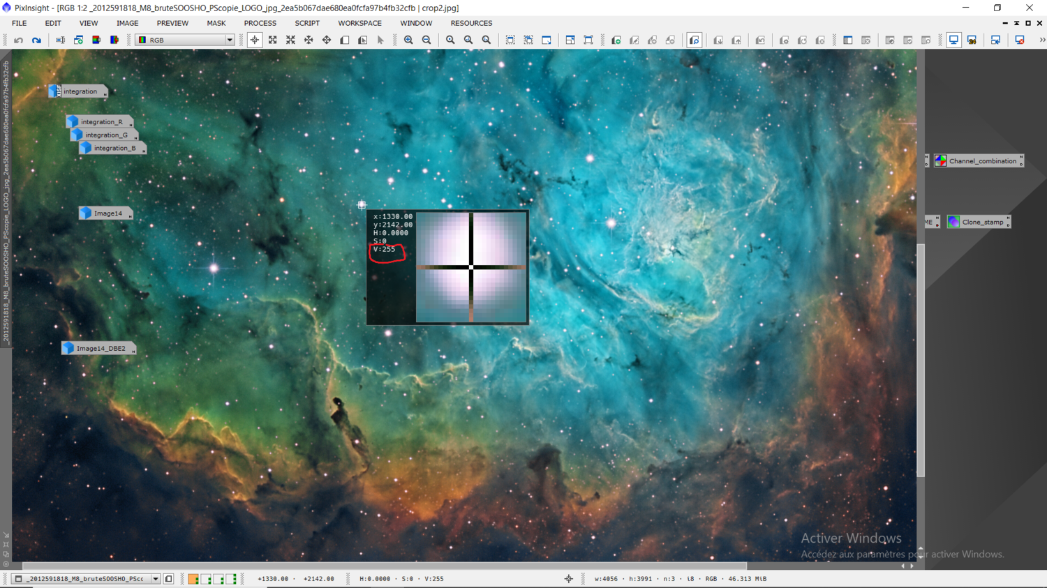

Belle grosse prise, félicitations ! Le traitement SHO reste sobre j'aime bien, par contre il faudrait impérativement revoir les étoiles (après réintégration ?) :
C'est trop dommage d'avoir 70h de poses pour que ça soit taché par ces contours disgracieux ! 😜

Je vais être assez d'accord avec le message de @Cocatrix.
Je pense que les datas en ont sous le coude mais le traitement pourrait être optimisé:
Le travail sur les étoiles notamment: malgré le temps de pose conséquent RVB (j'imagine pour coloriser les étoiles), cela ne se voit pas.

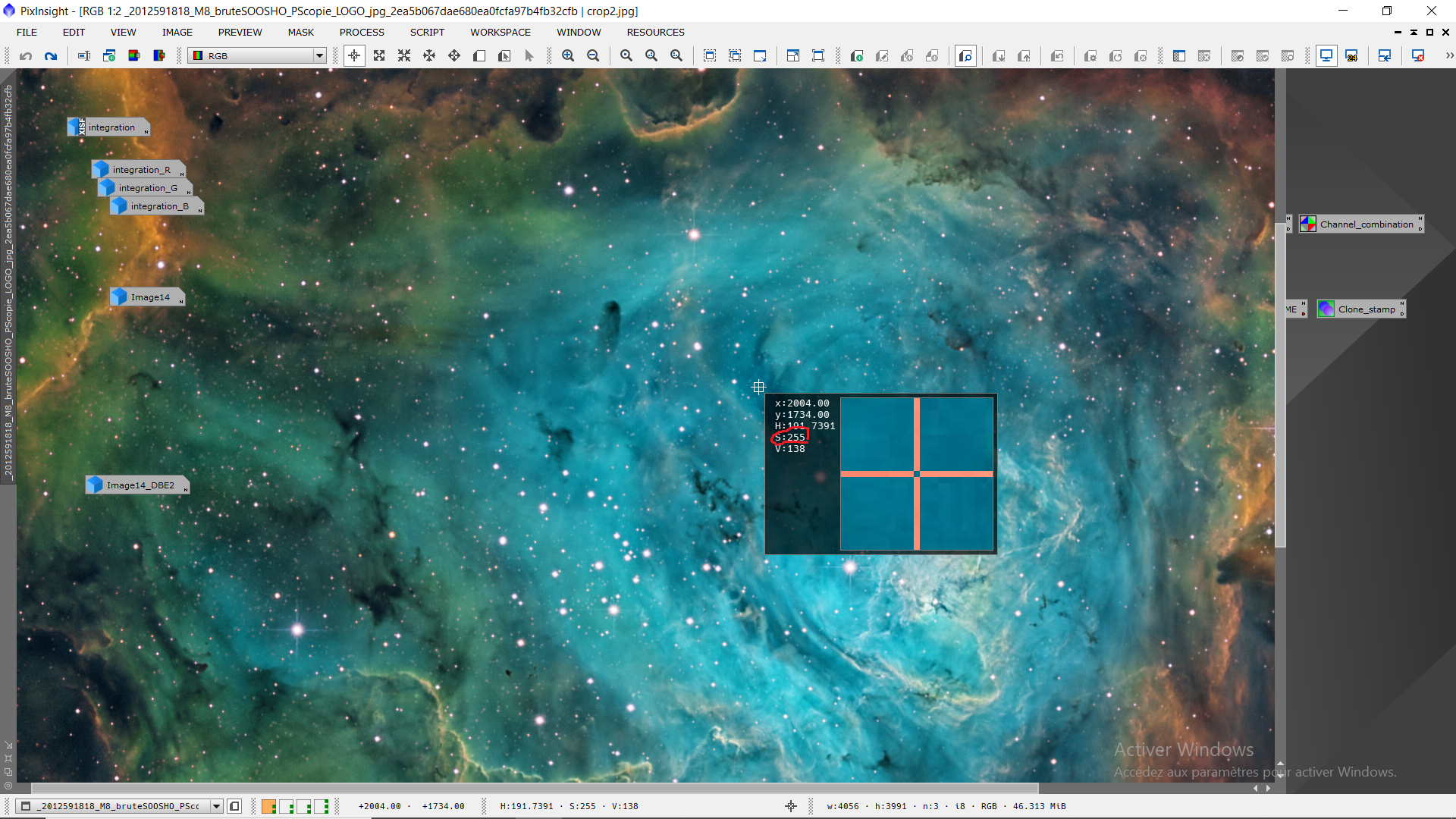

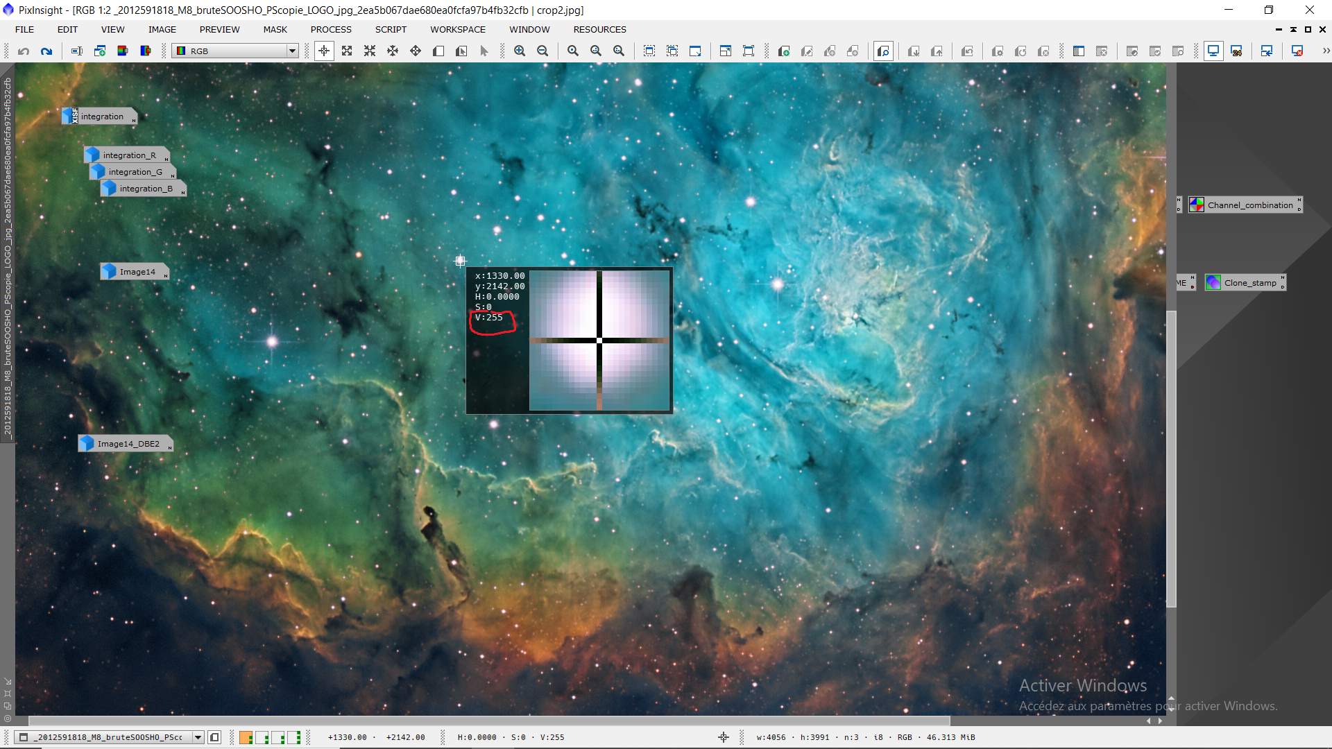

La plupart des étoiles sont clippées et il y a aussi ce pb de liseré autour (ma pipette est réglée pour du 8 bits=255 max pour + de visibilité):
311254575_509883300955525_7427251093214819947_n.thumb.png.c0c96a894ccffd8ceaaa979ac3c12637.png

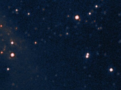

Le fdc reste bruité, malgré les 70h de poses:

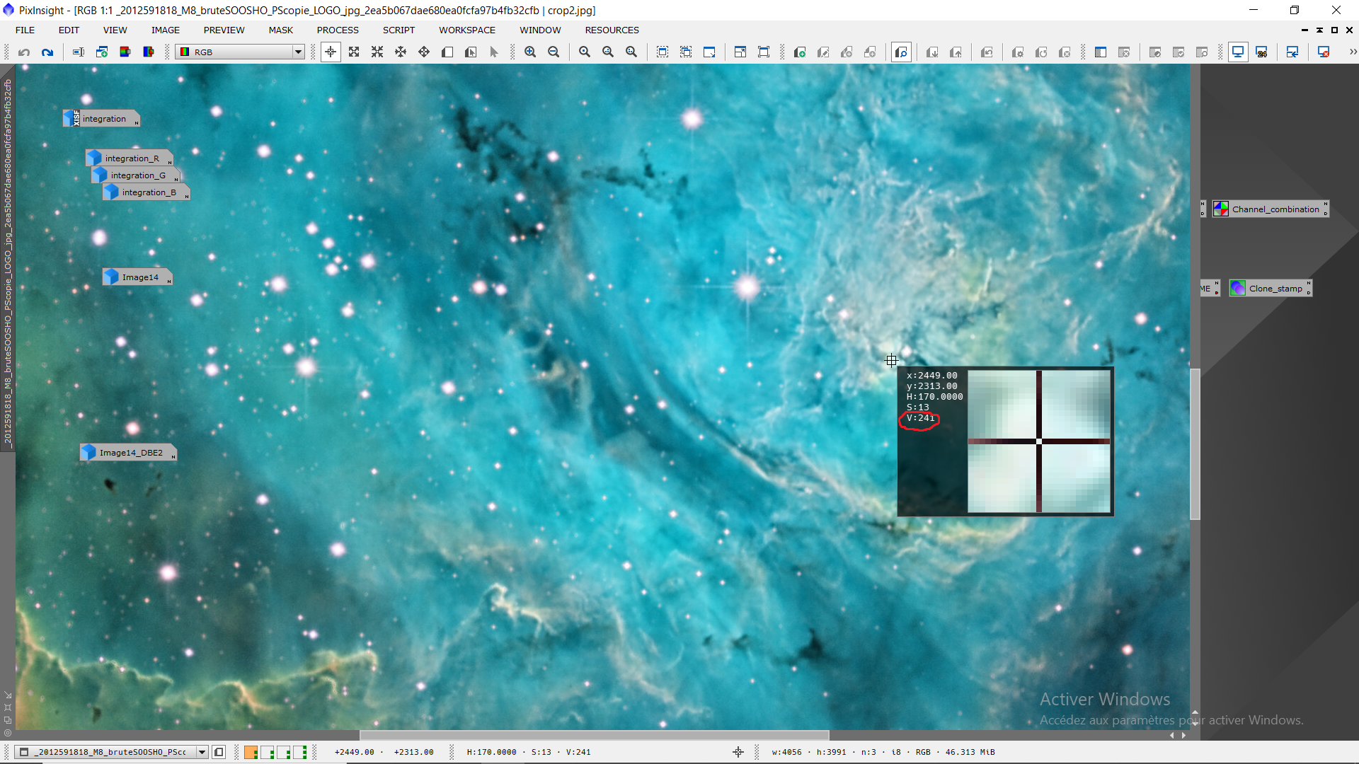

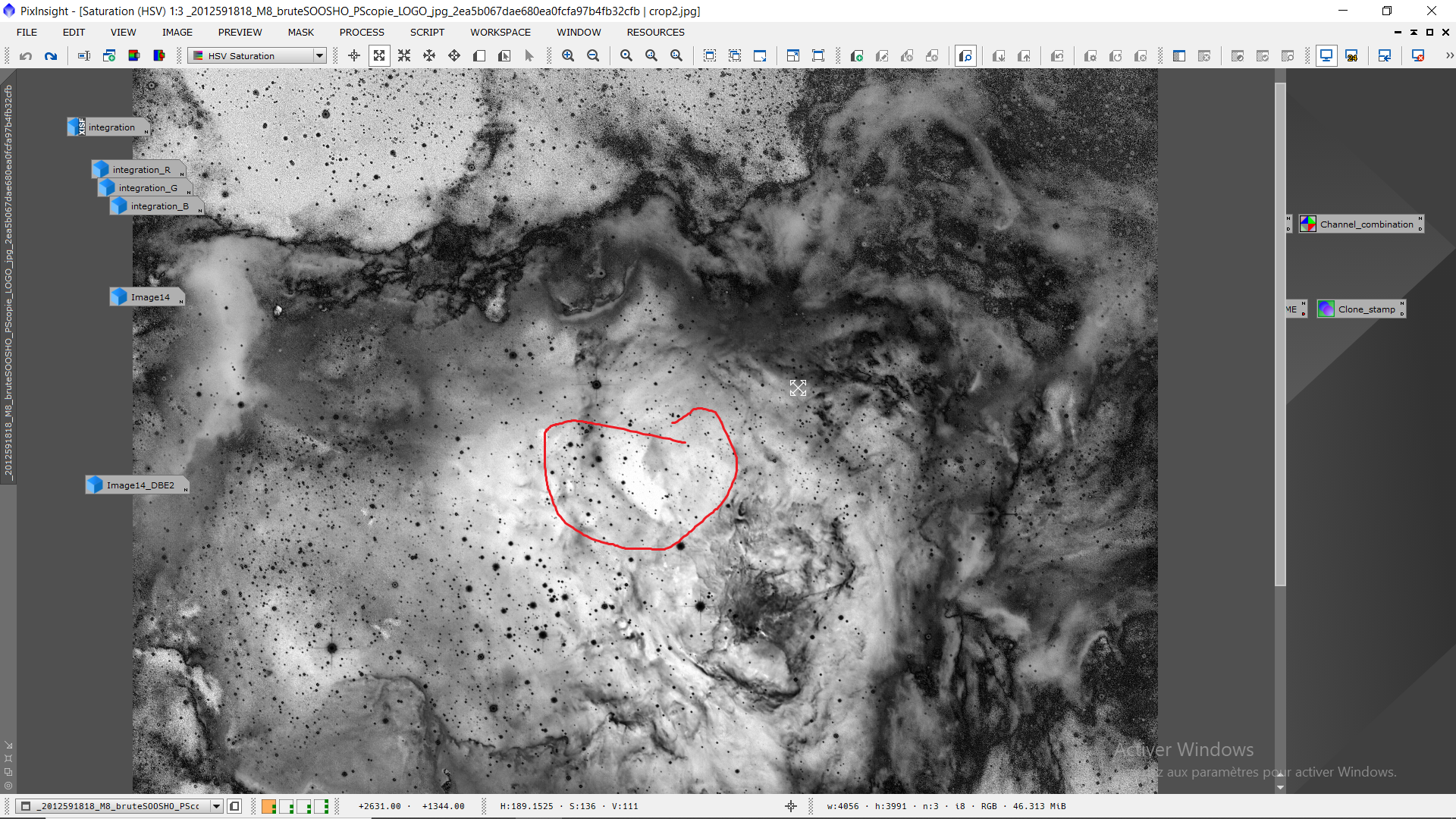

La luminance est vraiment poussée (je me suis mis en 8 bits=255 max pour + de visibilité):
295394009_443299034359719_5885157135903867824_n.thumb.png.e27a9c6617a2ead352ed1122c257c597.png

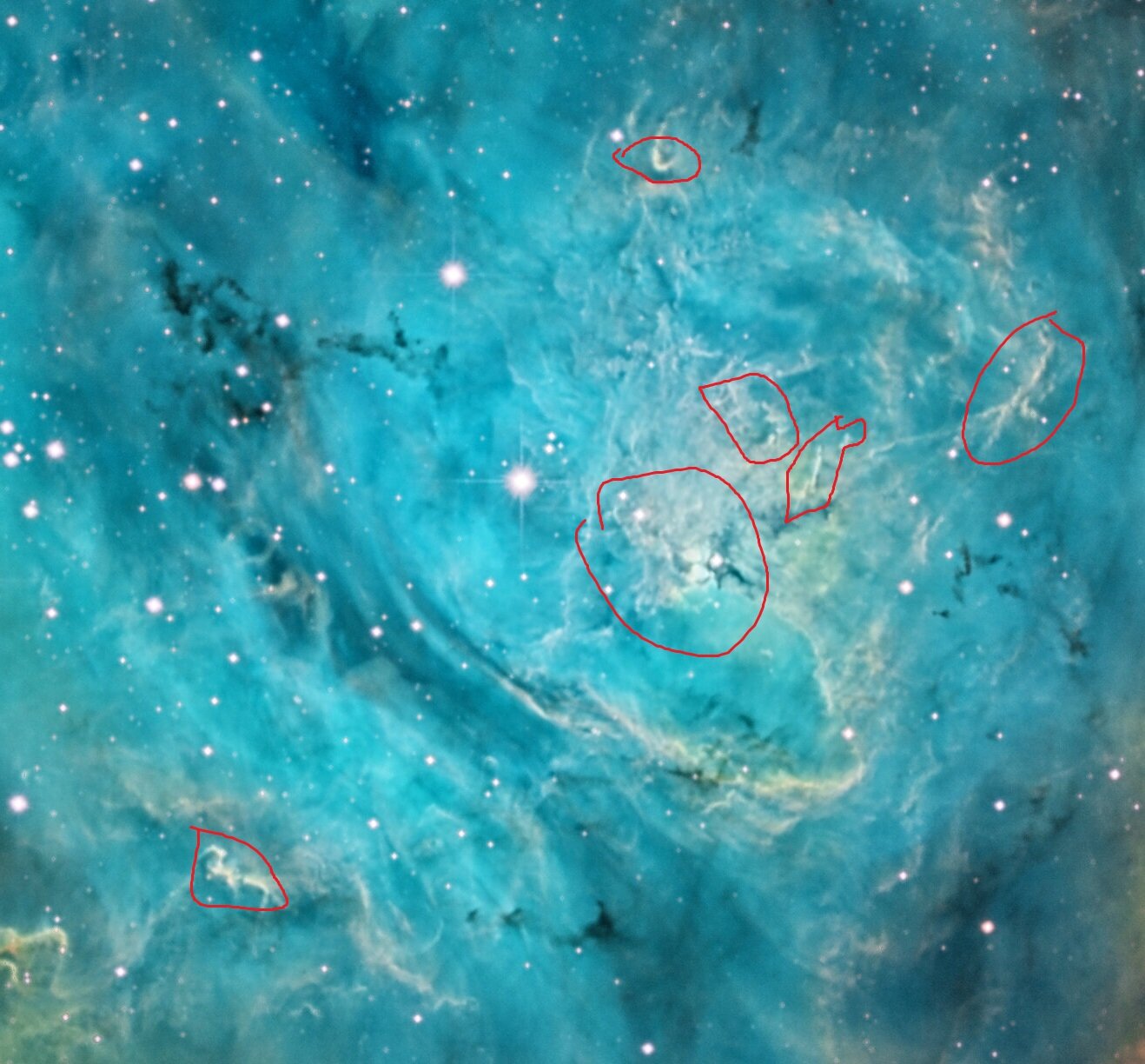

Il y a aussi des zones de la nébuleuse complètement saturées:

@Cocatrixet @julienESP pour les étoiles il est vrai quand on regarde à la loupe qu'il y sûrement quelque chose à faire, je vais regarder plus attentivement ce point. Pour le Fdc, c'est volontaire je n'aime pas pas les FdC trop lissés, question de goût.
