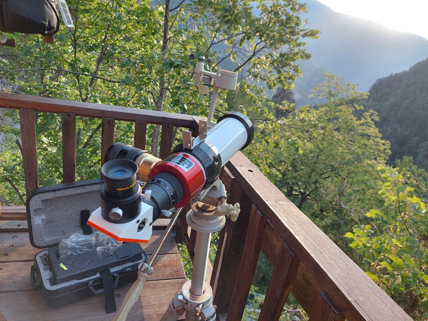

Bonjour Brumeargentée. Je suis occasionnellement observateur solaire qui me suis coupé un demi bras cet été pour profiter d'une offre promotionnelle chez Bresser et acquérir une petite lunette Lunt 50mm Halpha focuser hélicoïdal PT BF600. J'observe qu'en visu, jamais de photo. J'ai été enthousiasmé par les protubérances changeantes, vivantes. Certes petites avec cette focale de 350mm. Alors que quand j'avais précédemment observé dans un PST 40mm f400 j'avais été déçu (et pourtant c'était au col de la Bonette-Restefond).
Je regrette simplement d'avoir négligé de prendre le chercheur solaire. Et faut un bon pied très stable ou une monture pour ne pas perdre le Soleil. Et plutôt un oculaire 10 mm qu'un oculaire 25 ou 26, car ce n'est pas bien gros comme image.
Cas particulier : Comme j'observe alternativement en altitude dans le Mercantour ou en bas à Nice, j'ai privilégié l'option "Pressure Tuner" pour pouvoir régler le décalage de longueur d'onde Halpha en fonction de la pression atmosphérique ce qui m'a semblé préférable à un système par inclinaison, façon tilt, pour pouvoir rester dans l'alignement de l'axe optique.
Voili, voilou...
PS : mon demi-bras c'était fin juillet, 1190 roros, neuf port compris chez Bresser, livré en 3 jours ouvrables. Depuis cela a augmenté de plus de 30 %...

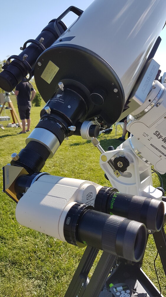

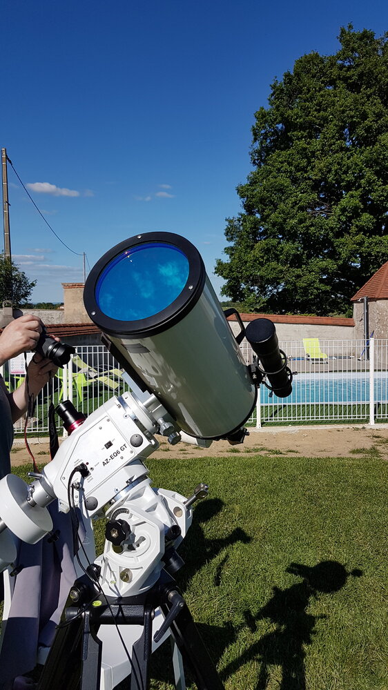

voici un PST de 180 :
20190531_174610.thumb.jpg.1f9aab0d1f0bccc38c7b155ca2db91eb.jpg  20190531_174633.thumb.jpg.b315eeebfd5766067611dff72e934fbe.jpg
- un PST d'occase
- un ERF Baader de 180mm
- un BF15 pour avoir autre chose qu'un trou de serrure
Certes on frôle les 3000 euros d'investissement mais là on parle de 180mm de diamètre...
Un Quark ça tient sans ERF jusqu'à 120mm de diamètre et ça sera le moins cher que tu pourras trouver.

Je me suis dit, allez, c'est bon, assez cogité, un PST est actuellement en vente dans les annonces alors je saute dessus pour vraiment m'initier au H-alpha, apprendre a bien maitriser l'ensemble et je vois ensuite pour me trouver un plus gros diamètre ou alors modifier le PST pour le faire passer sur ma lulu de 76.
Bon choix, tu vas t'éclater, et une modif sur la 76 ne devrait pas revenir à trop cher, surtout si tu conserves le bloc noir complet.
Certains jusqu'à 80mm ne montent pas d'ERF en entrée, ils rajoutent juste un filtre anti-infrarouge en sortie.
Moi je ne joue pas avec mes yeux, j'ai toujours monté un ERF, même quand je l'utilisais sur ma FS60.
