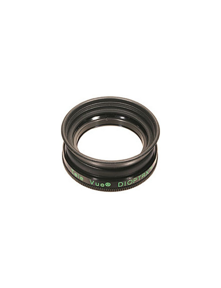

Televue propose le correcteur d’astigmatisme Visuel Diotprx, qui est un verre correcteur que l’on vient fixer à la sortie de l’oculaire.
correcteur-d-astigmatisme-visuel-dioptrx-tele-vue.thumb.jpg.6245c642df4fe00fd8646eb9d7924453.jpg
C’est très utile pour les astigmates ne souhaitant pas observer avec leurs lunettes de vue, ou des lentilles de contact.
Pour diverses raisons (prix, compatibilité avec les oculaires, doute sur son intérêt ? etc..) je constate que cet accessoire est trop peu répandu eu égard au préjudice visuel qu’un astigmatisme, même modéré, peut engendrer.

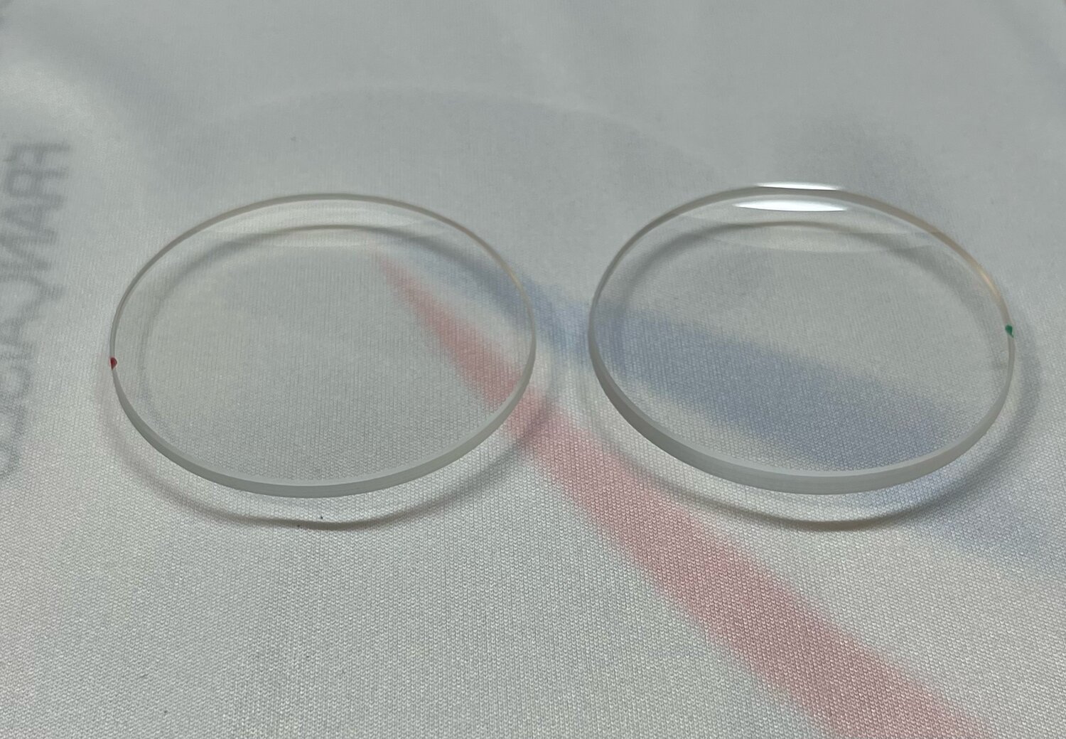

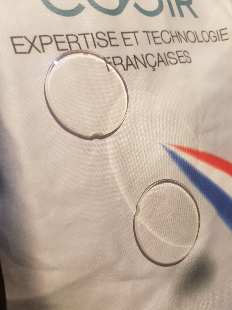

Étant opticien, et astigmate, je me suis donc taillé une paire de verres cylindriques adaptés à chacun de mes yeux (0.75 et 1.50) que j’ai pu tester un bout de soirée.

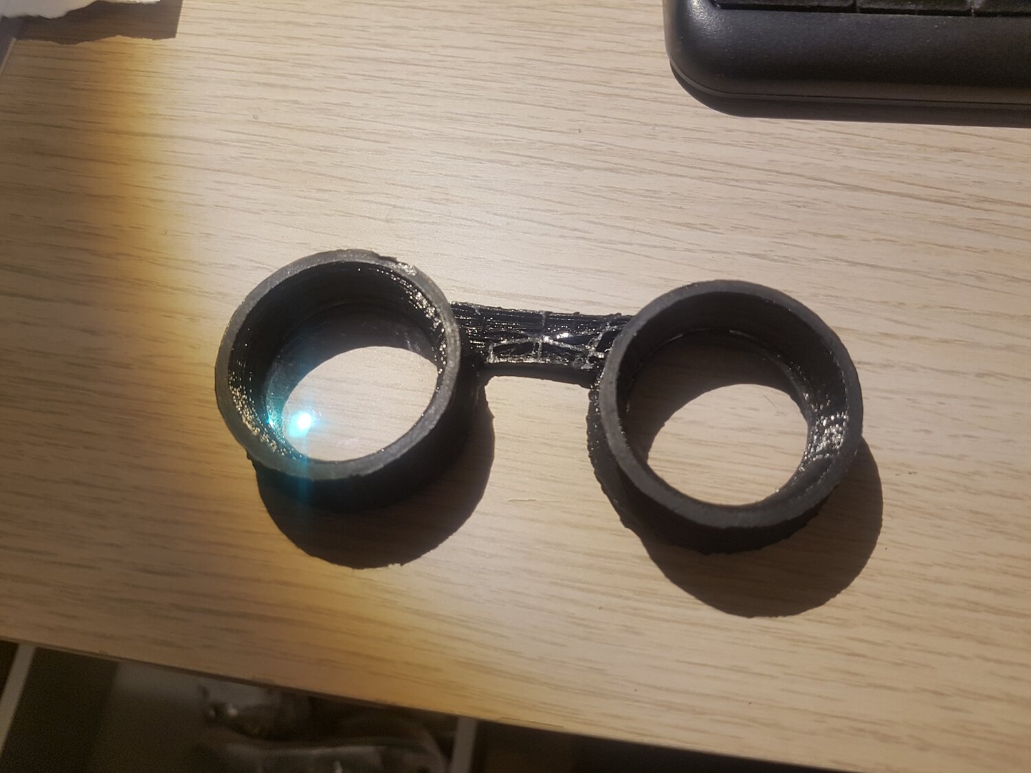

C’est un prototype ! le verre est nu et simplement posé dans la bonnette.
On verra à l usage… mais pour l’instant je trouve que cela tient suffisamment bien comme ca, il n y’a pas de raison que le verre tombe tant qu’on ne retourne pas l’oculaire tète en bas
Je réfléchirai à un système de fixation si j’en ressens le besoin, probablement en impression 3D.

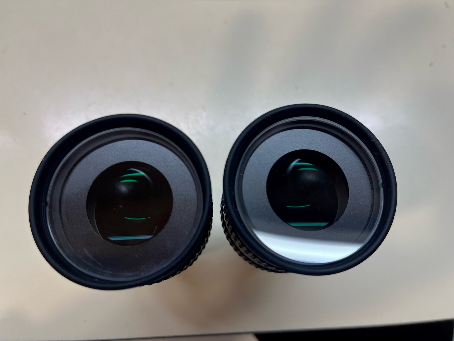

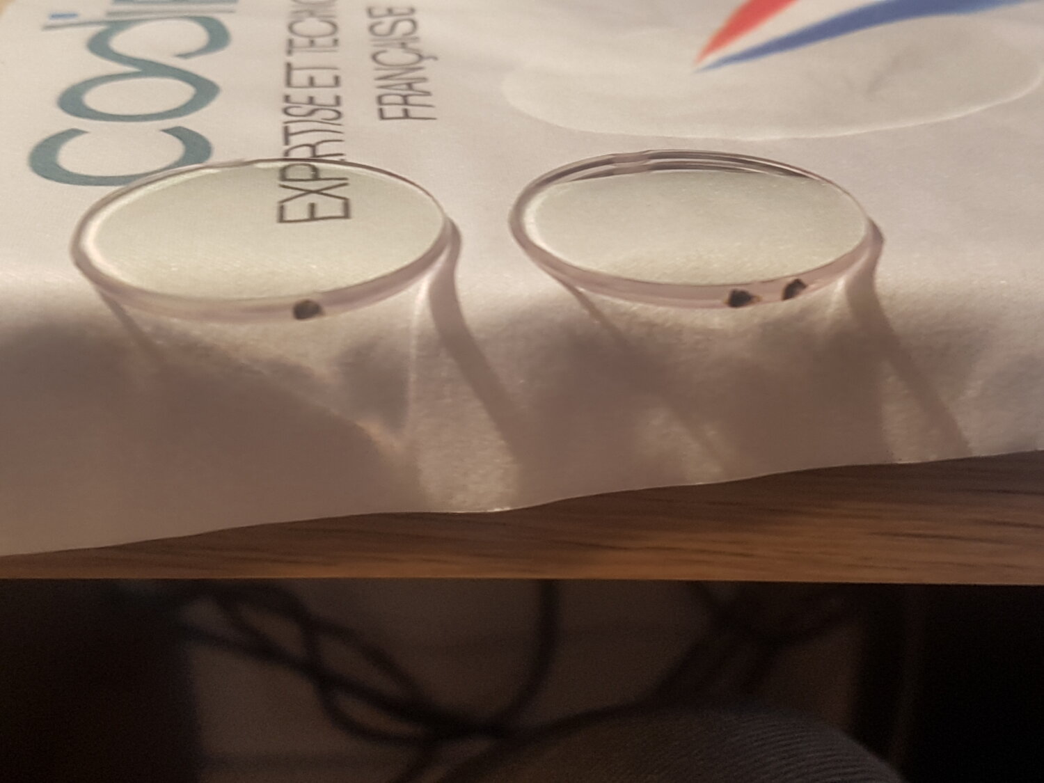

J’ai ajouté deux encoches avec des couleurs différentes, afin de repérer le bon oeil, ainsi que l’axe.
Il n’y a rien de révolutionnaire, mais si ça fonctionne bien à l’usage, cette astuce pourrait rendre plus accessible un tel accessoire.
Et si vous avez un opticien sympa et « curieux », il devrait être capable de vous proposer un verre nu pour pas trop cher (disons entre 30€ et 50€).
Puis si cela intéresse du monde nous pourrions dessiner une gamme d’adaptateurs imprimable en 3D.

Point de vue fonctionnel : ça marche très bien !
Le verre nu posé dans la bonnette tient bien et on peut observer sans gêne particulière, (je pensais par exemple au contact avec les cils).
Je dirais même que le verre nu est plus simple à retirer/remettre, que s’il avait un système de fixation.
Par contre je vais améliorer, ou penser un autre système que celui des encoche colorées. Trop peu visible dans le noir, même avec la frontale rouge…
Concernant le choix du verre, il s’agissais d’un essai, j’ai volontairement taillé des verres les plus simples, c a d sans anti reflet…
Et ben j’avais pas mal de reflets 😅!
Je compte faire différents tests afin de déterminer quel serait le coating le plus adapté...

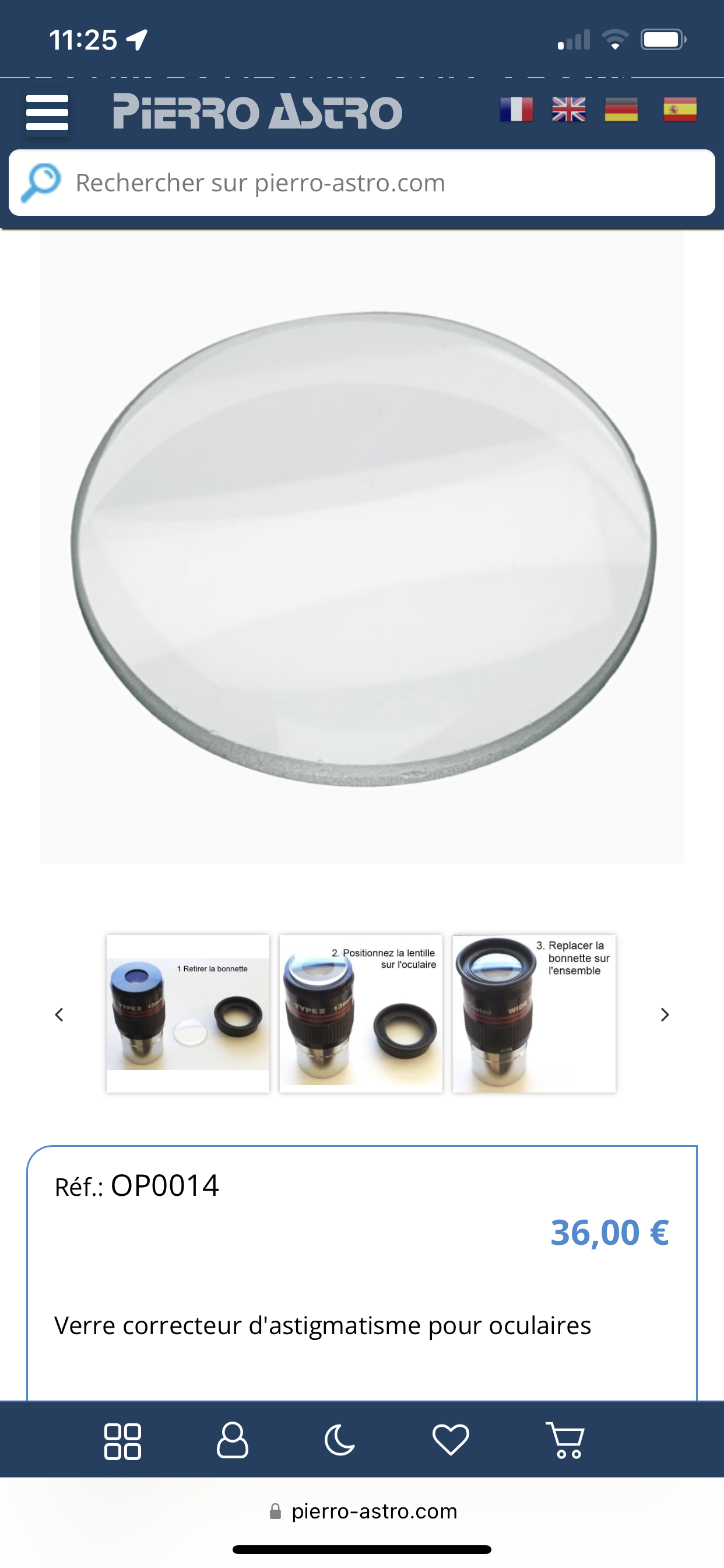

j’ai vu chez Pierro Astro qu’il propose cet « accessoire »
qu’en pensez vous : c’est raisonnable en prix.
Vous pouvez choisir le diamètre de la lentille à insérer au niveau de la bonnette et le niveau d’astigmatisme. Le problème est la bonne taille selon l’oculaire choisi. Sur un ES 24 mm 68º je me demande s’il faut choisir 38 ou 40 mm pour que la bonnette tienne bien .
ah ben oui c'est carrement le meme principe que ce que j'ai fait
mais il manque tjrs de quoi reperer l'angle :lol:
et sur mes televue je ne peux pas mettre le verre puis la bonette par dessus, le verre est trop epai
36€ c'est pour un verre sans traitement, avec anti reflet c'est 109€...

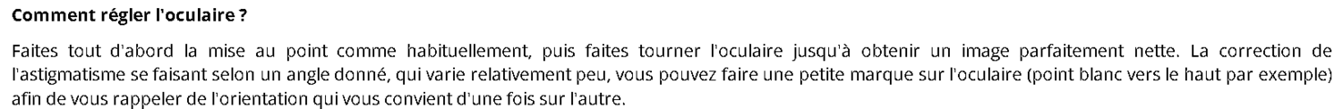

mwai... c'est bien ce que je me disais, il faut soi même déterminer le bon angle "à l'oeil"
j'ai essayé de le faire lors de ma session test, c'est pas evident du tout !
un opticien à de quoi mesurer le verre en 3 secondes et y faire une marque au bon angle
c'est quand même bien plus precis
Sur az c'est assez simple car il suffit de faire tourner l'oculaire lorsque la mise au point et faite est de placer sur la lentille un bout d'autocollant lorsque l'image est nette et tu retrouves facilement ton réglage lors de ta séance d'observation suivante.

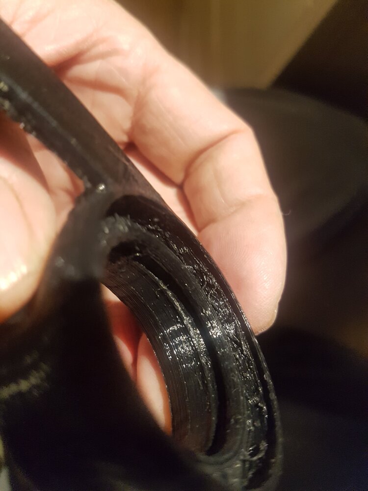

Exemple d'essai pour mes jumelles géantes: montage bino (l'idée était que la rotation de la MAP hélicoïdale des Lunt n'entraine pas la rotation du verre, en vrai c'est pas si pratique à utiliser...):
Le verre correcteur reste près de l'oeil, la partie évasée courbe su support s'adapte aux bonnettes de mes Morphéus.
Verres: encoche demi ronde dans l'axe de la correction (horizontale par défaut), encoche tournée vers le nez.
De l'autre coté des verres une petite encoche noircie pour l'oeil directeur (chez moi le droit) deux encoches pour l'autre oeil.
On ne peut pas se tromper.
Le support des verres: imprimé en plastique souple, une encoche de l'épaisseur du verre permet de les rentrer en forçant un peu.
Je ne trouve plus la version mono oculaire , je l'avais faite pour de vieux oculaires que je n'ai plus, mais rien de sorcier: plastique souple, encoche, repères et autant de supports que de diamètres de bonnette ou on doit les adapter  voir un seul support et des bagues à ajouter par dessus (toujours en souple avec petite gorge par exemple.
Pour un "mono" penser à imprimer un petit relief à l'extérieur du support que le doigt peut sentir (de nuit) afin de tourner le truc dans le bon axe.
