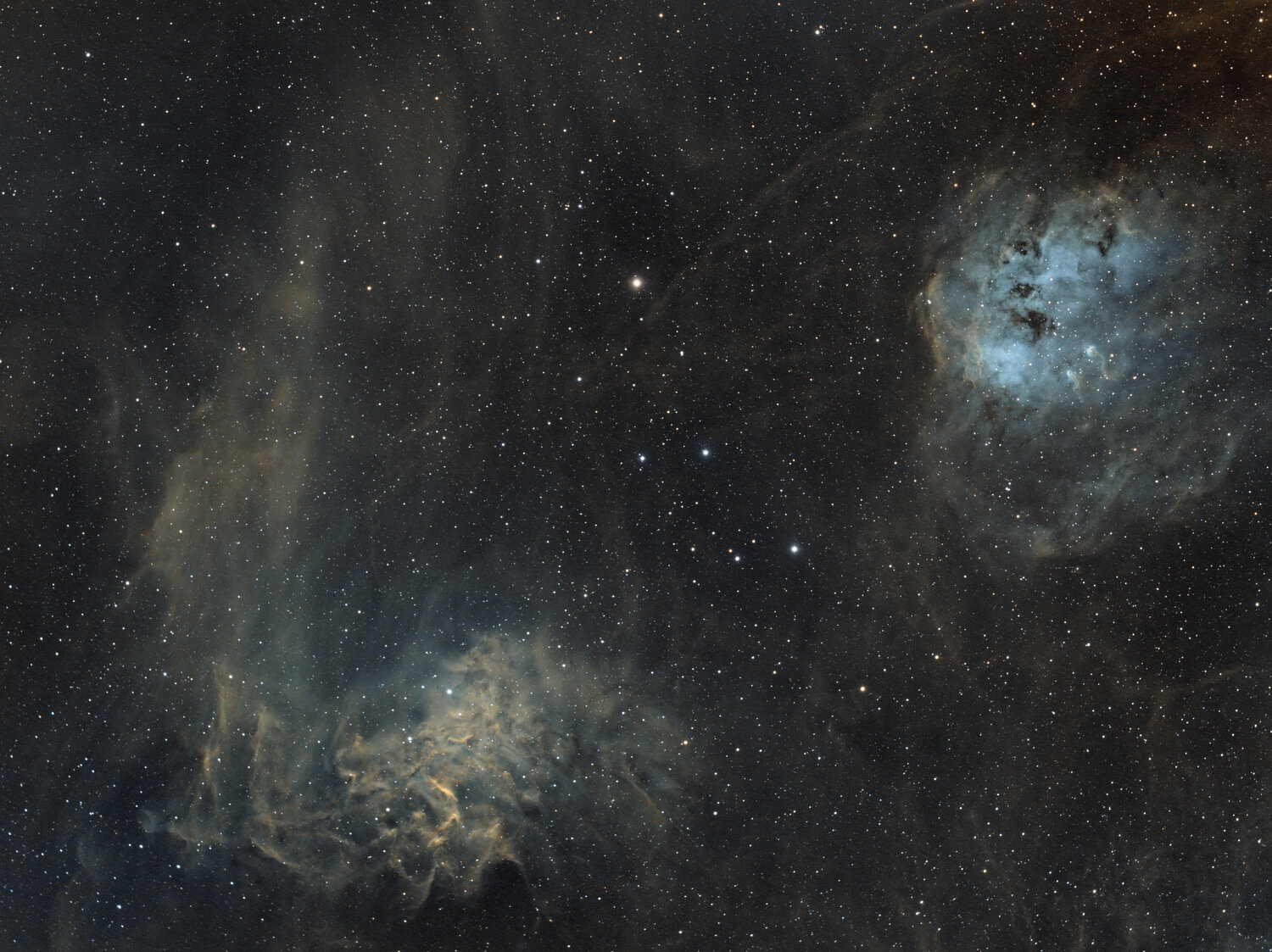

Si le ciel se confirme, je remets 4 ou 5h00 sur le Ha ce soir !
Edit, ça c'est fait. Me reste à faire le traitement.
Entre temps: session ç l'arrache hier soir (19h00 / 23h30 puis dodo) sur l'étoile flamboyante et Letter Y cluster. La colonne qui ne bronche pas d'un soir à l'autre, associée à NINA, c'est de la balle!
Traitement: Sirilic puis 15 minutes sur Pix et 5 minutes sur DXO pour les réglages fins de la couleur et des détails.

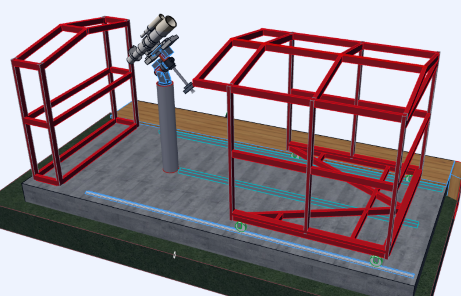

Sur la base de la version mise à jour de ma structure, que je sais surdimensionnée en solidité (mais je connais aussi le tempêtes voir tornades locales), j'arrive, en faisant tout en acier tube 60*30mm en 2mm épais (pour optimiser les chutes, les coupes, et simplifier), il me faut en tout un peu plus de 10 barres "calcul brut", que j'arrondis à 14 pour tenir compte des chuttes inévitables, erreurs etc....
S'il reste de la ferraille j'ai un abri à bois à construire.
Soit, chez "la maison du fer" un budget d'environ 500€ TTC, livraison comprise.
Auxquels bien entendu s'ajouteront le bois, le toit, l'isolant, l'enduit ou la peinture et un peu de quincaillerie... comme par exemple les ventouses de fermeture magnétique qui seront secourues en 12V par ma grosse batterie, les rails oméga et roulettes inox, quelques ressorts etc.
Ventouses: 2x 180kgs ça devrait résister ! Avantage, ça peut se télécommander avec le séquenceur d'ouverture / fermeture , sur la base de la switchbox à 14 relais de Cédric.

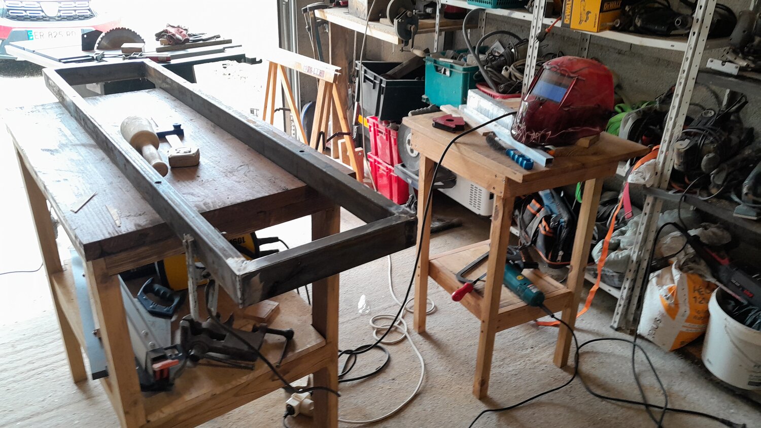

J'ai acquis une sie de table avec disque pour acier coupe fine.
J'ai construit un établi et sa desserte à partir de poteaux chataigner 9cmx9cm, reduits a 8x8, delignés a 4x8...
Et il m'a fallu  4h00 ++ pour sortir d'equerre le rectangle de base de l'armoire fixe, ça va me prendre un temps fou cette folie 😀
Je bouffe le double de rutiles qu'un soudeur pro mais... je progresse doucement.

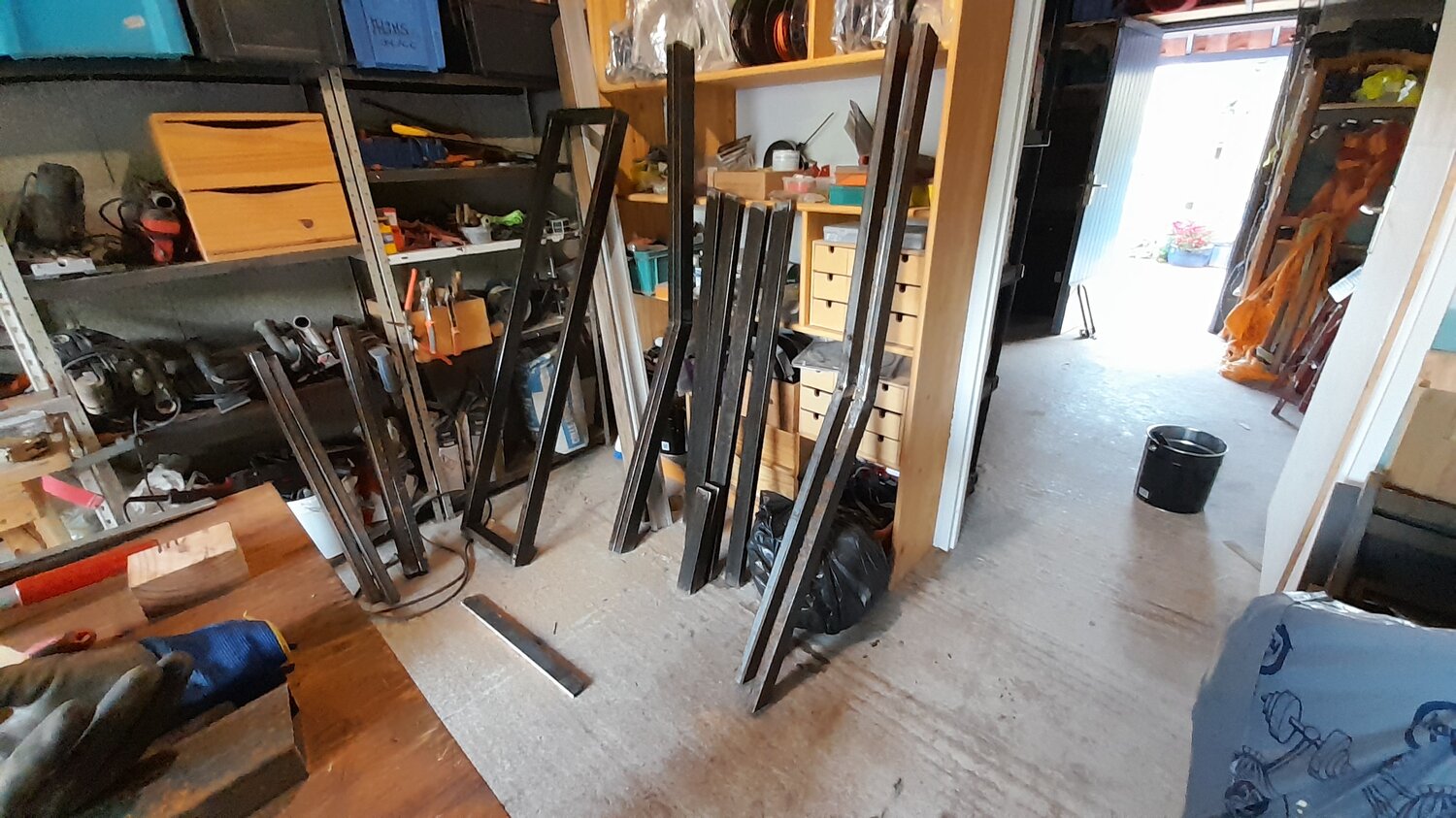

Le kit de la partie fixe est prêt.
Les elements de charpente de la partie mobile sont coupés et en partie soudés.
Je passe tout au rustol avant assemblage histoire de ne rien oublier au final !
Edit: ça resistera à une tornade locale...  j'ai dimensionné ça façon panzer!  😃
